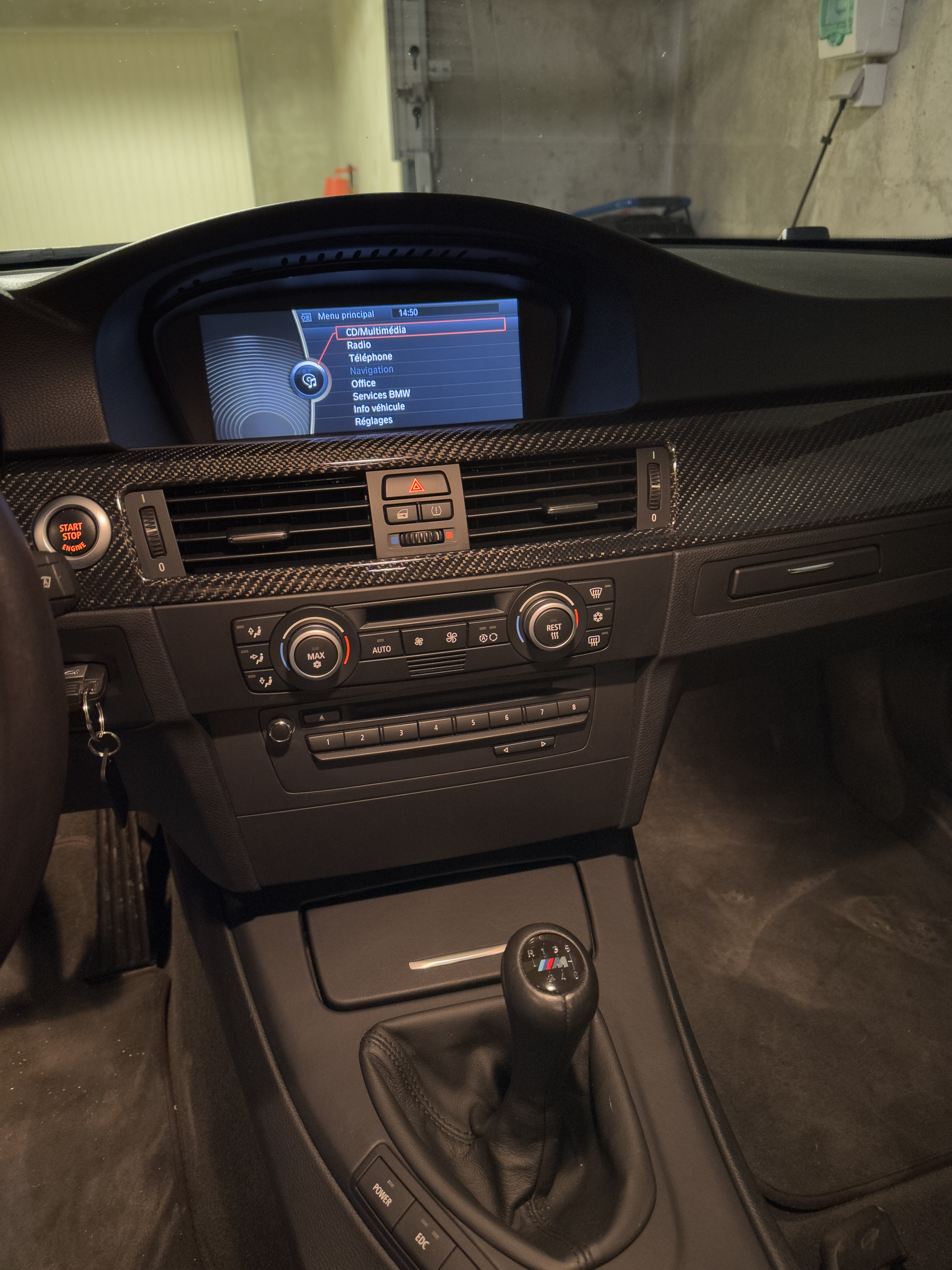

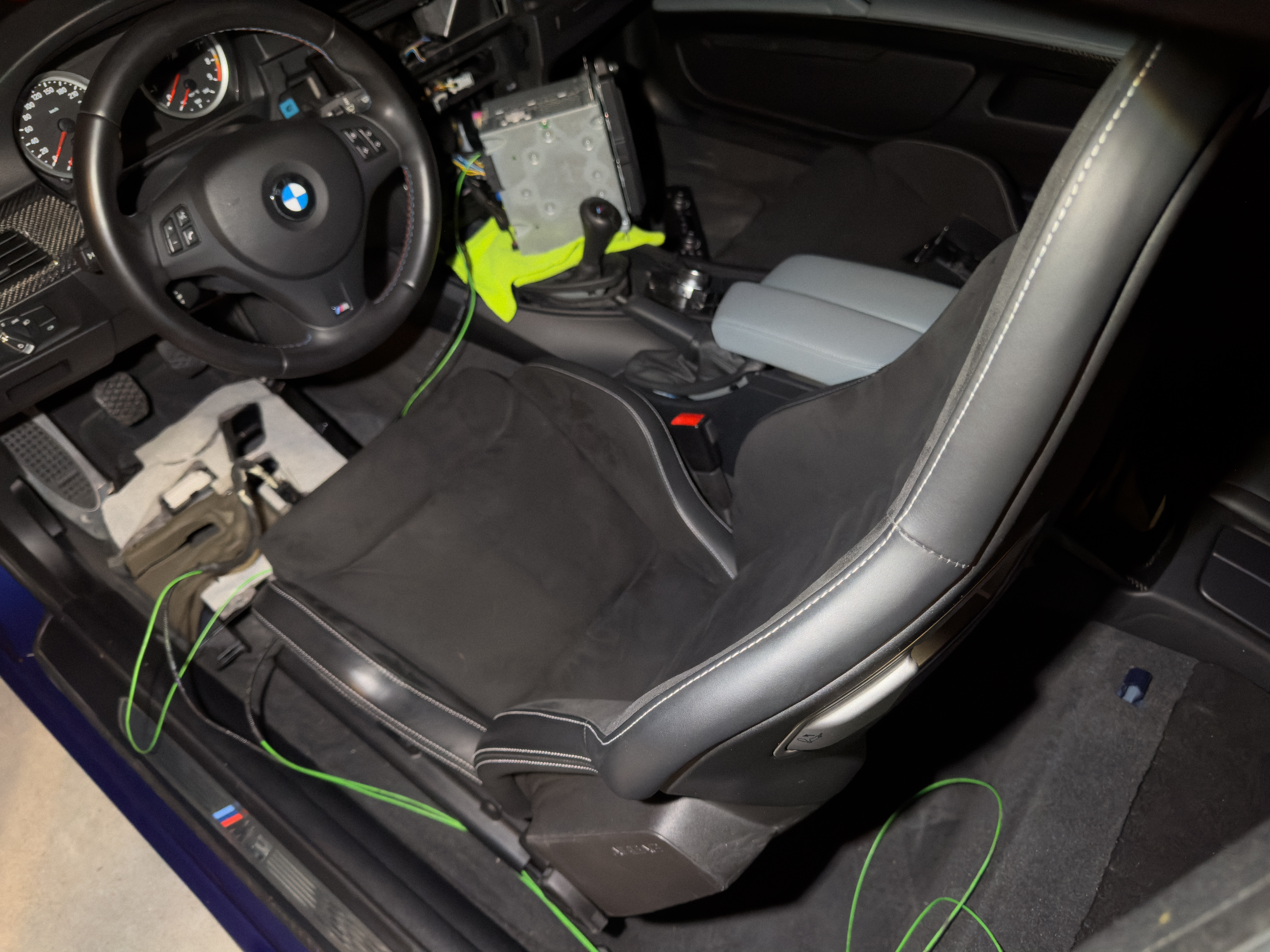

Jai attaqué le retrofit CCC -> CIC. Malgré un nombre impressionnant d’infos sur internet c’est assez flou. Pour l’installation de l’écran, le bloc radio et la commande ça reste assez sommaire. Mis à part une modification du connecteur de l’écran tout le reste tombe au bon endroit.
En revanche c’est la Combox qui va me demander des nerfs solides. Le retrofit est très simple si la voiture est pré-équipé bluetooth. Ce qui n’est pas le cas de la mienne. Je vais donc devoir connecter la boucle MOST, tirer les fils du micro et de l’antenne Bluetooth. Par chance j’ai récupérer sur la donneuse tout l’équipement et faisceau complet. Donc logiquement il ne me manque rien … logiquement 😅 (attention âme sensible s’abstenir 🫣🤣)
Le plus dur a été pour le moment de dissocier faisceau « radio/audio » du faisceau complet de la voiture surtout quand c’est pas toi qui l’a retiré de la voiture donneuse. Ensuite j’ai séparé le système amplifié du reste car la mienne a un système de base. Après ça j’y vois plus clair. Maintenant reste plus qu’à installer 🫣

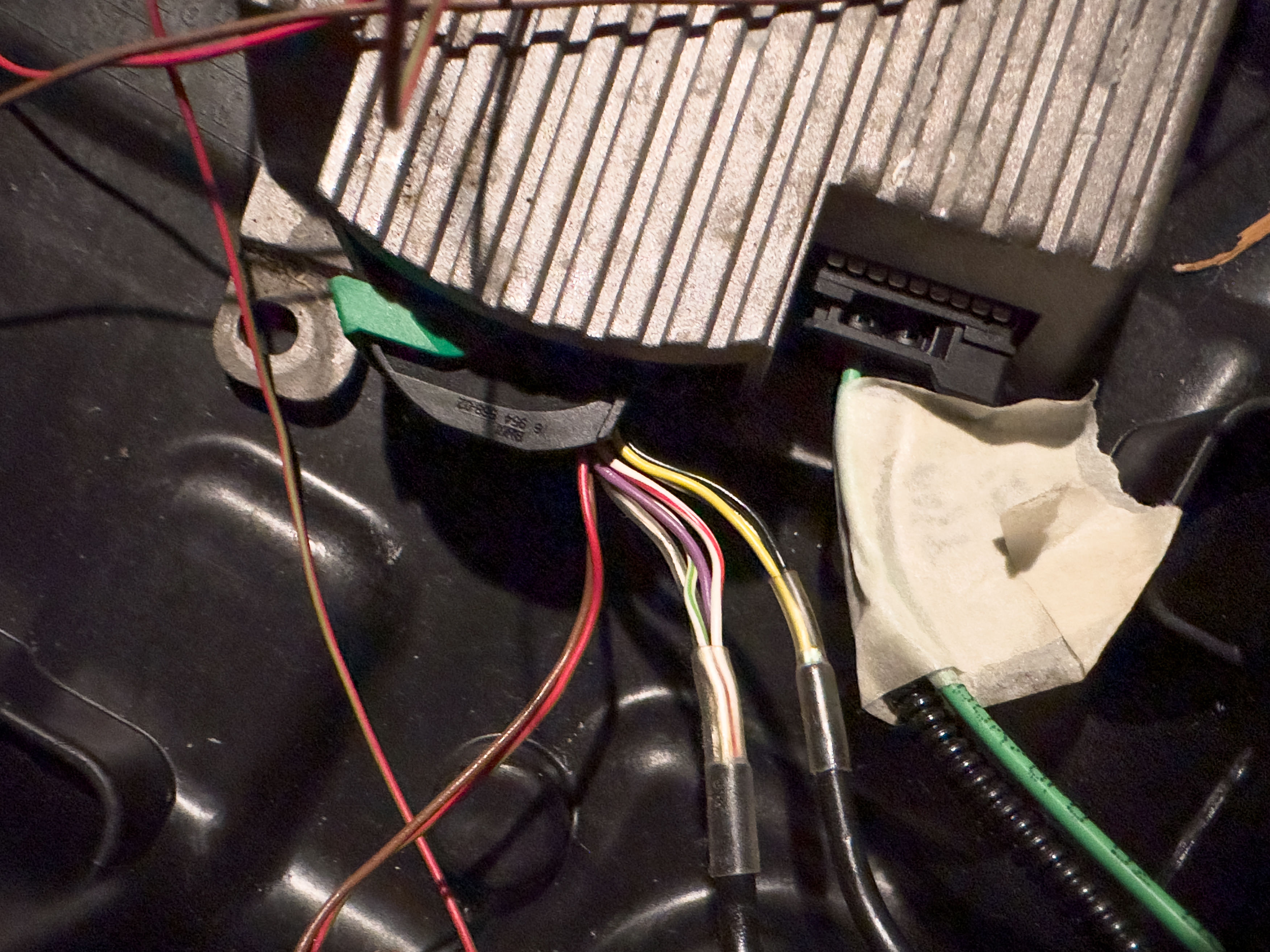

La combox possède des connexions Fakra (antenne Bluetooth, USB, AUX etc ..) donc ça rien de bien sorcier tant que j’ai le faisceau et les accessoires qui vont au bout. Manque juste le HUB USB/AUX de la console centrale. Mais rien d’urgent je ne m’en sert pas.
De l’autre côté de cette combox il y a la connexion optique MOST et le gros connecteur principal.
Grâce à internet j’ai trouvé les correspondances de chaque fil dans ce gros connecteur. Ni une ni deux je dégage les câbles inutiles pour mon utilisation. Il me reste tout simplement le  +12v, la masse, les 3 fils du micro Bluetooth et les 3 fils de l’auxiliaire. J’aime quand c’est épuré 😅.
Je décide de faire un test à blanc forcément avant de cacher proprement les câbles. Je commence à me prendre la tête avec cette fibre optique MOST inconnu pour moi et galère de savoir l’emplacement des fils dans ces connecteurs … surtout que sur internet tout le monde a des options différentes ce qui change complètement la donne. Trop peur de faire une connerie puis soudain j’ai décidé de tirer en parallèle le faisceau que j’ai récupéré sur la donneuse qui était forcément bien câblé pour le matériel que j’ai acheté avec (CIC et Combox) vu que tout proviens de la même voiture. il me restait donc à retirer le connecteur fibre qui est au cul de l’autoradio et de le remplacer par le nouveau.

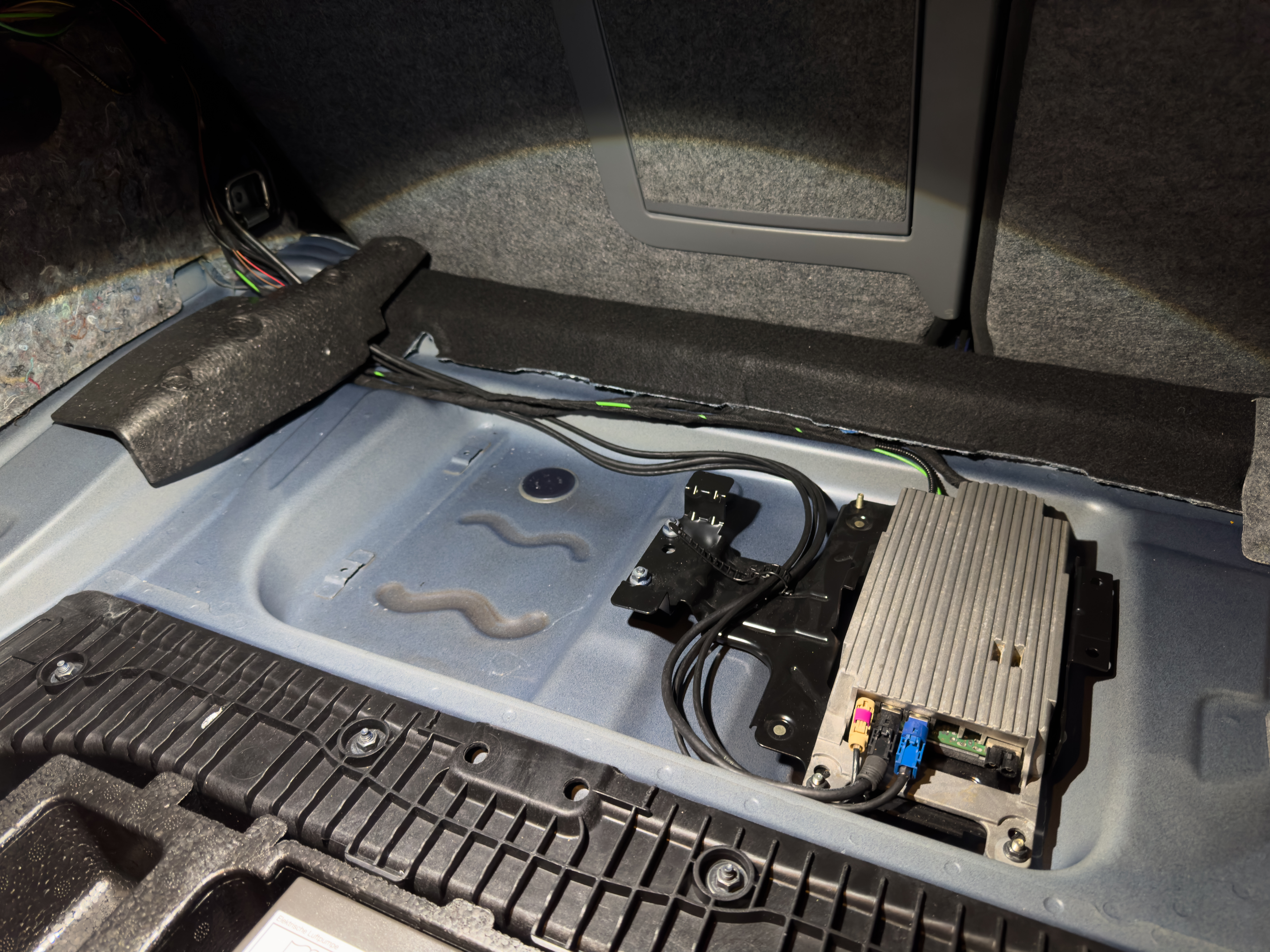

Je récupère la masse dans le coffre (c’est pas ce qui manque sur nos BMW 😅). Le +12v sur le faisceau de pré équipement du chargeur CD et bingo ! Ça fonctionne 😁🤩
Reste donc à me procurer micro + câbles et idéalement USB de la boîte à gants.

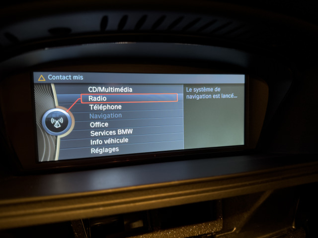

Viendra ensuite le codage 🤯 car la navigation est forcément pas fonctionnelle. Mais le streaming audio et le Bluetooth qui étaient ce que je voulais et bien ça fonctionne.
Point positif c’est la satisfaction d’en arriver là en partant de zéro 🤤. C’est une première victoire 😁. Autre point agréable c’est de ne pas avoir dénaturer les faisceau d’origine et juste l’avoir mis de côté inactif. Retour en arrière du coup très simple.
Maintenant reste à savoir ce qu’il faut faire en codage exactement … ou sinon payer un mec pour le faire.

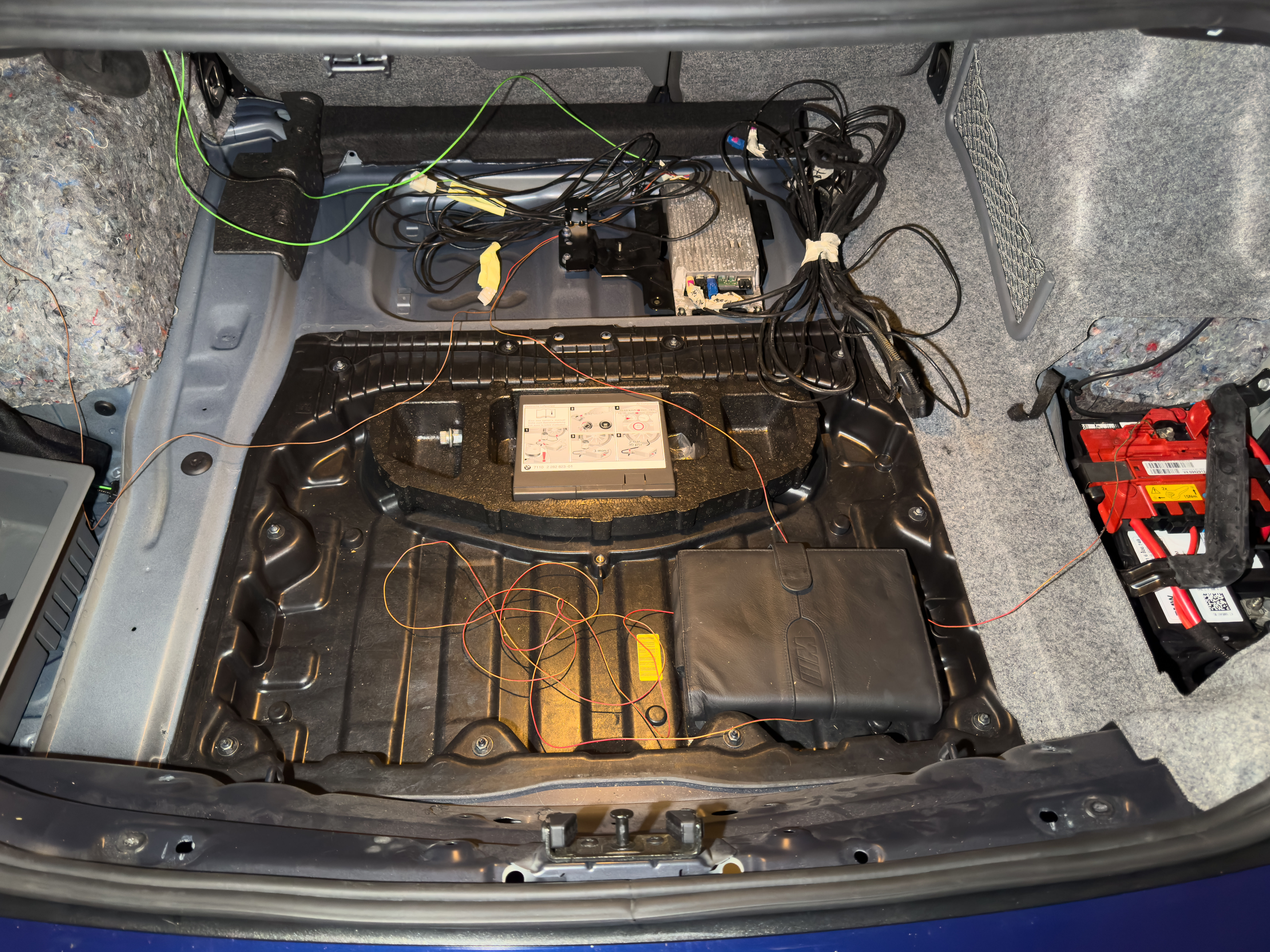

Jai mis un coup de paille de fer sur la combox qui était un peu oxydée. J’ai passé mes câbles proprement en prenant l’alimentation comme je voulais au départ sur le faisceau de pre-équipement du chargeur CD. En revanche j’ai testé une fois monté et la combox semble plus active. À mon avis l’un fusibles du chargeur CD en cause. Je regarderais ça après. (Édit le fusible n’était pas présent dans son emplacement c’est réglé)
Pour le reste j’ai tout tirer vers l’avant il ne restera plus qu’à câbler le micro quand je l’aurait reçu. Puis le reste au cul de la console centrale pour terminer la partie USB/AUX plus tard c’est pas urgent.
