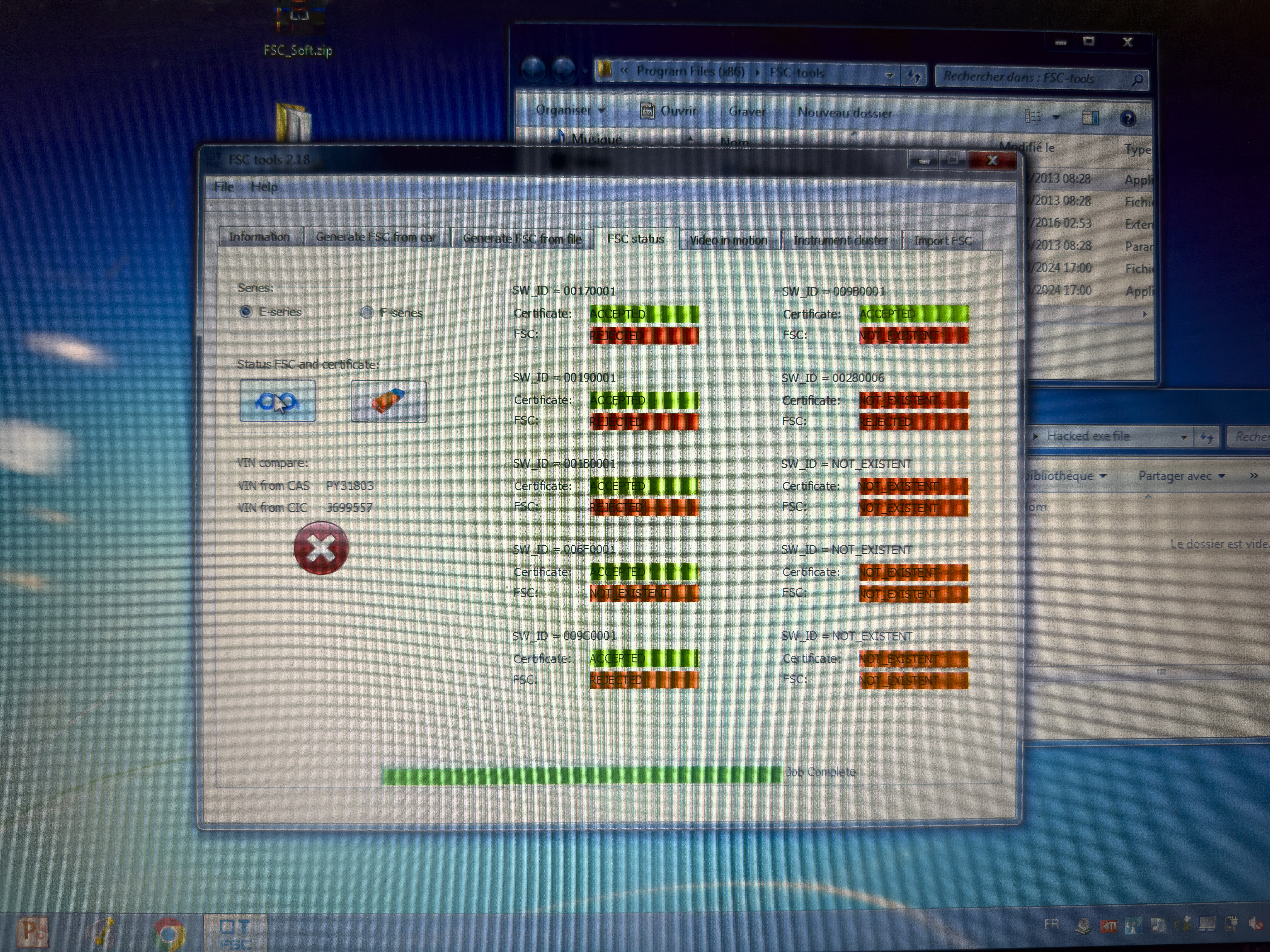

J'ai attaqué le codage et ça commence bien 🫣

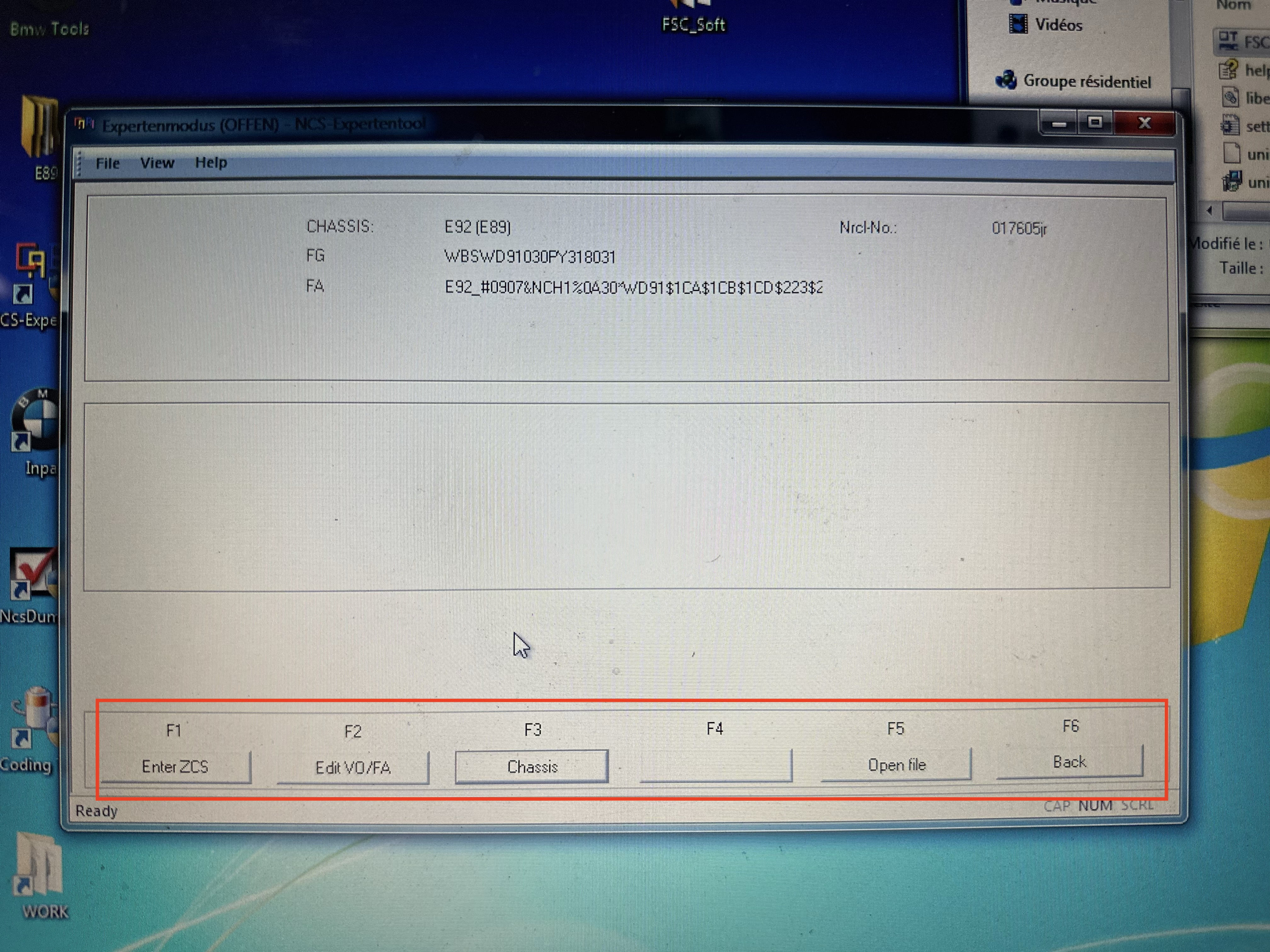

Voici ce qu'affiche le logiciel FSC tools :

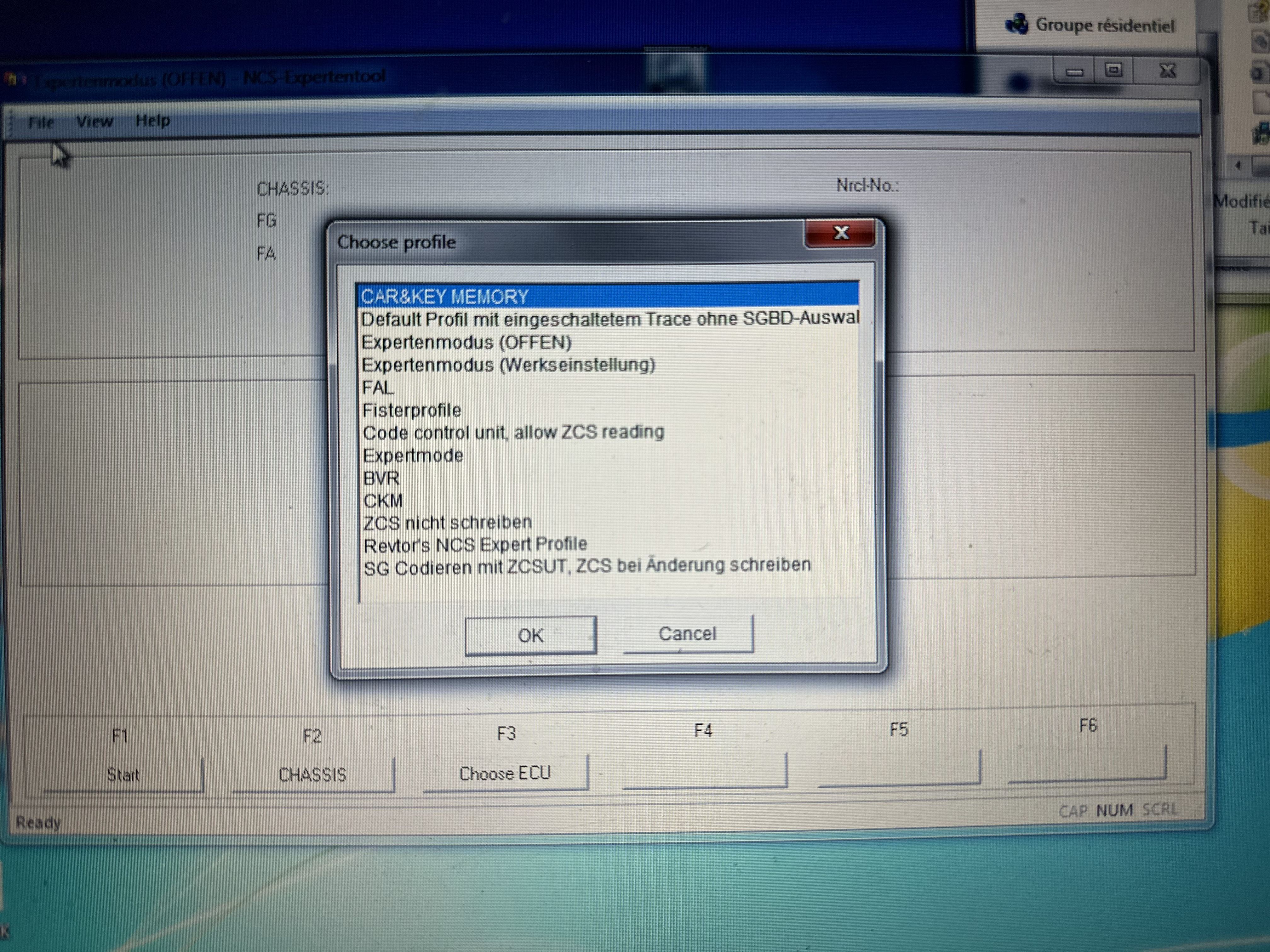

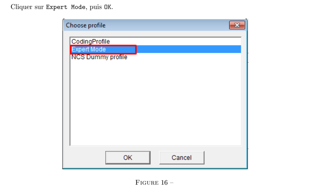

Concernant les profils sur NSC Expert j'ai ça :

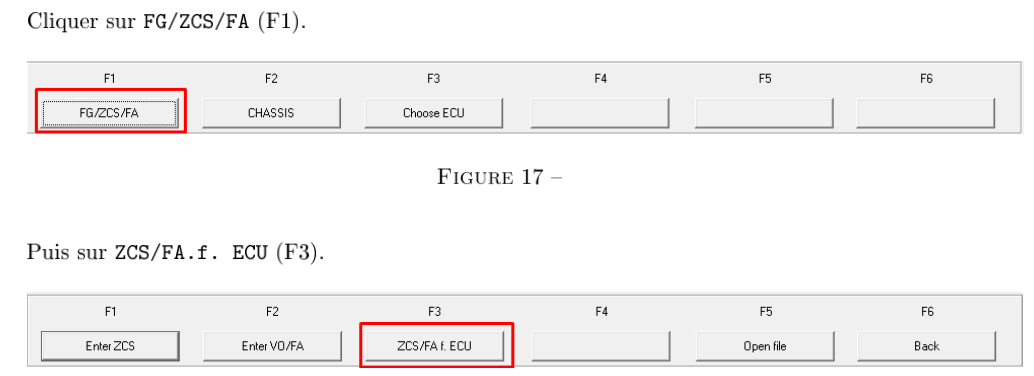

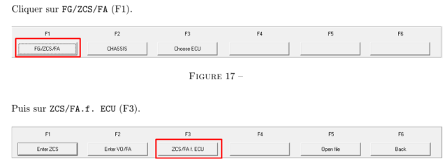

Et sur le tuto en pdf :
J'ai choisi "Expertenmodus (OFFEN)" car c'est avec ce profil que je code sans soucis. Hors à l'étape d'après lui il à ça dans son tuto:
Et moi :

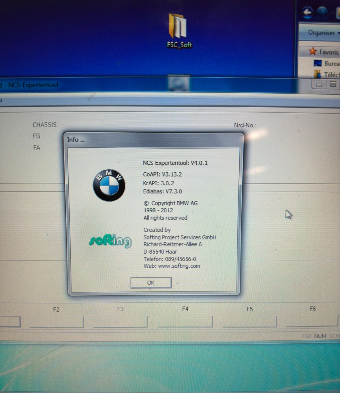

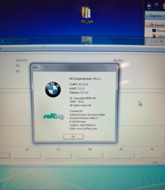

Je suis en version 4.0.1. Des idées ????

@aramis je pense que tu peux aider notre ami ?
Je pense qu’il s’agit simplement d’un soucis de profil qui ne possède pas les bons « réglages » pour les VO/FA.
Je suis tombé sur cette vidéo qui explique comment créer un profil « Expert Mode »
Édit : J’ai dans ma liste ce profil mais il m’affiche un code erreur.
Edit #2 : Je vais créer ce profil et essayer 🤞🏻
Essaye celui de revtor (l’avant-dernier), en général il fait le job.

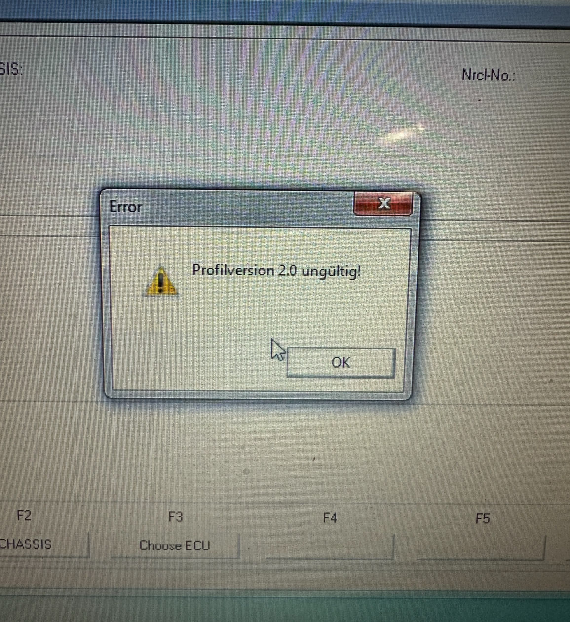

Bon j’ai suivi la vidéo et c’est pareil. Quand je sélectionne mon profil F1 affiche «  start » et non « FG/ZCS/FA ».
J’ai essayé le reste des profils dont revtor et j’ai ce message d’erreur :
Si ça peut aider voilà les infos :
De ce que j’ai pu comprendre les profils qui étaient à copier dans le dossier PFL semblent être trop vieux.
Ils sortent d'ou tes standards tools, ça pas l'air à jour?
il y a 17 minutes, aramis a dit :
Je les ai eu sur bimmergeek c’est chez eux que j’ai acheté le câble également.
Ça date de 2021 quand j’ai installé tout ça. J’ai trouvé un lien vers 3 profils en 3.0 qui eux sont normalement compatibles avec NCS 4.0.1. J’ai reçu ton lien aussi je vais regarder ça. 🙏🏻

Je vais passer par un pro pour la partie codage. J'étais motivé pour apprendre et développer mes connaissances sur le sujet mais ça devient barbant et les infos sur le net sont à la fois minces et tellement divergentes que c'est prise de tête.
De ce que j'ai compris j'ai un soucis pour injecter les certificats et FSC qui est l'étape finale. Problème logiciel ou du mec derrière l'ordinateur ? Aucune idée 😏

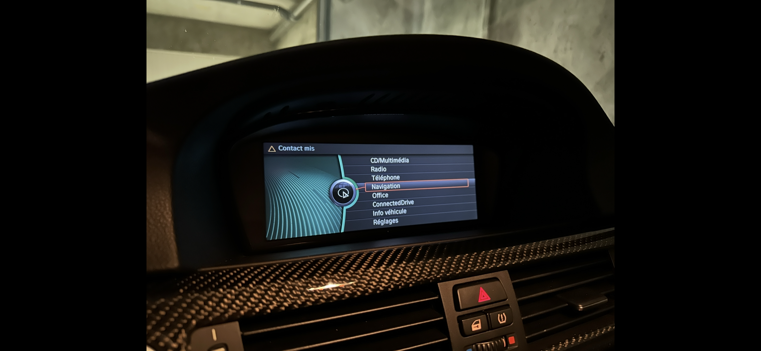

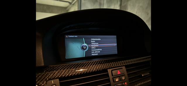

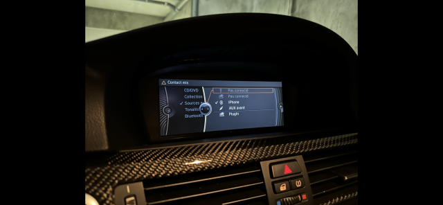

Suite et fin ! Je sors du rendez-vous avec le gars du codage. Il m’a dit que j’étais bien partis mais ras le bol à la fin ça devenait galère donc je ne regrette pas d’être passé par un pro.
Il a gentiment accepté car par expérience passer après un autre gars qui a fait le montage tu peux avoir des mauvaises surprises au codage.

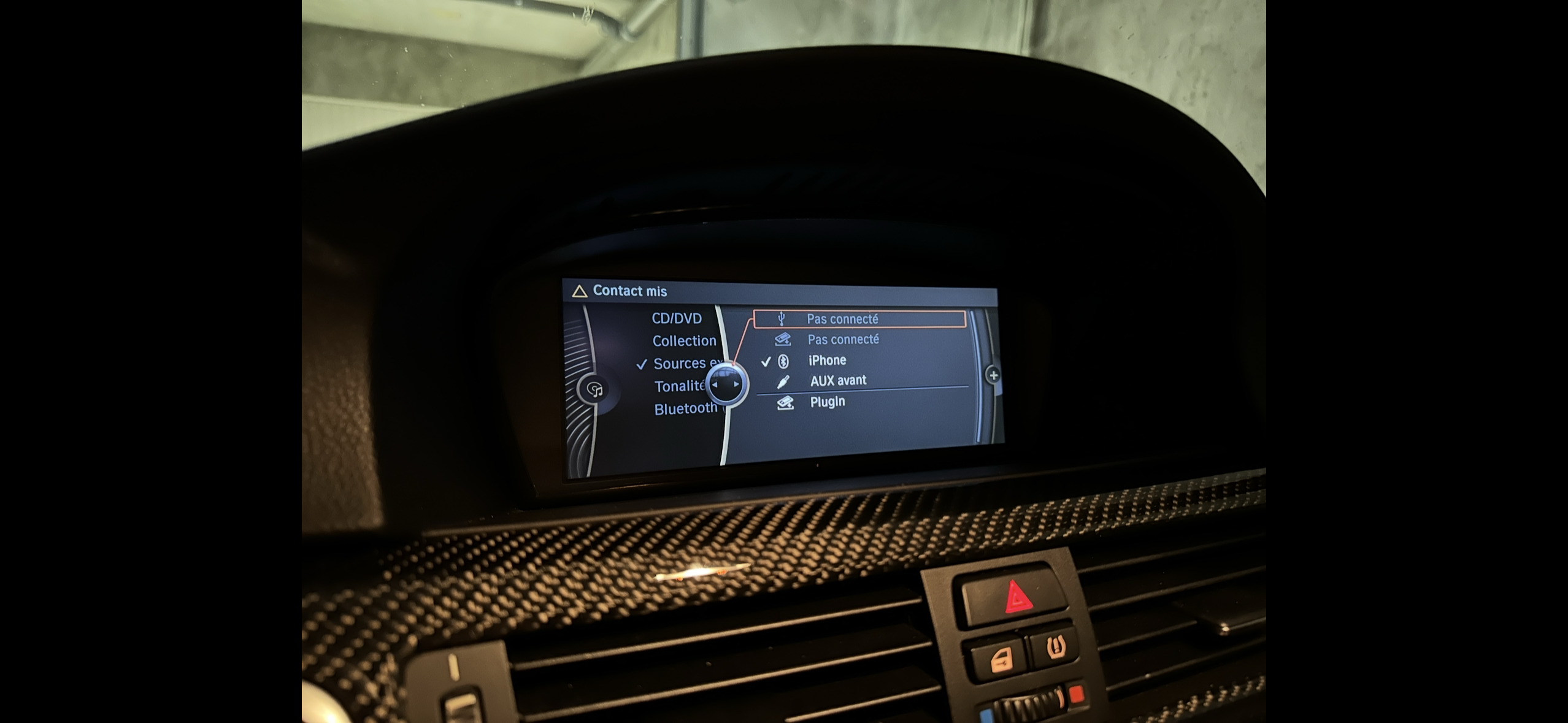

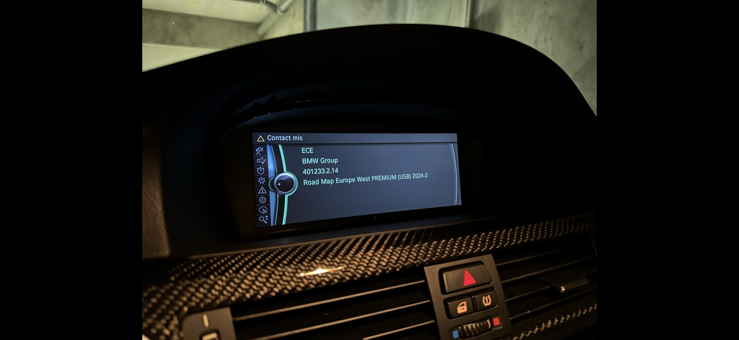

Donc du coup j’ai tout d’activé ! J’ai même une clef USB avec cartographie 2024 que je vais pouvoir également injecter dans mon dayli. Il a également supprimé la gestion de l’ampli car effectivement même avec le volume à fond c’était loins d’être inaudible. Bref tout est en place et fonctionnel ! 🙂
Finalement l’opération consistait juste à supprimer l’ancien véhicule du CIC et de l’adapter à la mienne et la config des options.
Du coup si retour en arrière le jour de la vente j’ai juste à retirer l’installation et supprimer dans mon CAS/FRM les codes options du CIC. Ni plus ni moins 🙂

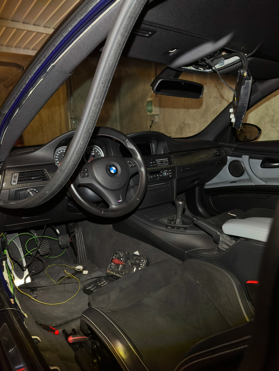

Dernier coup de collier ce soir 😅. J’avais zappé qu’il restait autant en fait.
J’ai récupéré le connecteur 3p du micro que j’ai chopper dans mon tas de câble du faisceau complet (ça m’a évité d’en acheter un et de terminer rapidement). J’ai récupéré un fil jaune et un fil noir pour avec les pins au bout ça évite de couper et faire les chose comme à l’origine 😅.
Le temps d’isoler proprement les câbles, les caler avec des colliers en plastiques et remonter les garnitures.
Voilà un homme satisfait 😅
Un peu fou aussi 😉

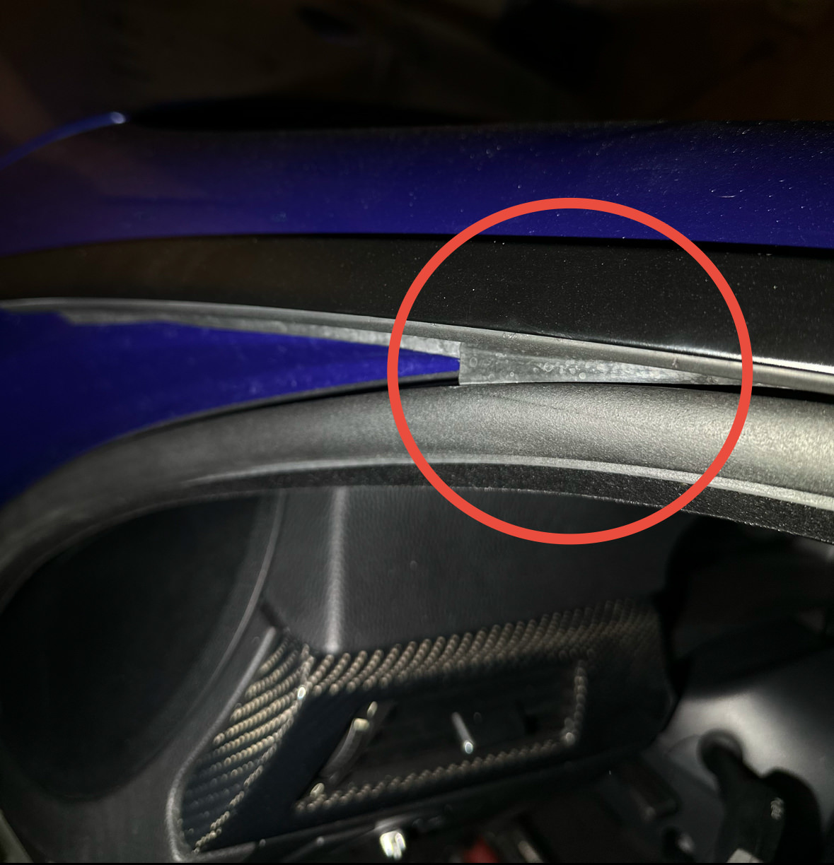

Quelqu’un peut me confirmer la position entre ces deux joints ? 🙏🏻
