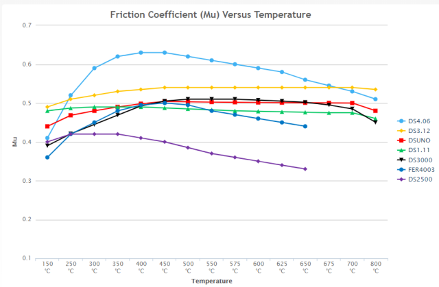

après certe ça fait moins réver mais j'ai un set up avec :
- bonnes plaquettes (DS uno)
- bon disque ( APP rainurés, pas percés)
- BOA de refroidissement
Je dis pas sur une cession de 30min de circuit mais déjà sur route ça change la vie autant en feeling qu'en puissance / tenue et il faut vraiment faire le cochon avant d'en arriver à bout
tout ça en déconnectant l'ESP parce que c'est sur qu'avec ça refroidit jamais...
Salut,
Elles sont bien les DS Uno au quotidien ? J'envisageais de les prendre, sur mes disques OEM.
Merci.

Les SS 1.11 sont parfait pour du mixte.
Je trouve qu’elles se rapprochent des PAGID RS 29
Les DS uno, nickel si + tendance circuit.

Il y a 1 heure, PascalG a dit :
Salut,
Merci.
franchement ça le fait. ça marche moins bien qu'a chaud, mais déjà à froid c'est supérieur à l'OEM

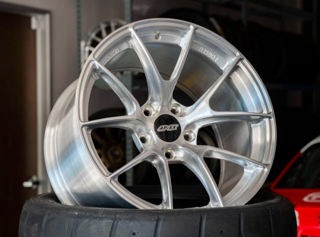

Craquage du moment !
Apex VS-5RS Brushed Clear
9,5x19 ET22 et 10x19 ET25
C’était l’une de modifications les plus attendues. Comme dit avant, les 220M ne mettent pas du tout en valeur la M3. Affaire de goût …
Prochaine étape les suspensions. A ce propos je sollicite vous avis 🙂.
J’ai eu que du KW V3 sur les 1M. J’en était pas mécontent mais les Öhlins road and track me font de l’œil.
Pour la faire courte je ne suis pas un pilote chevronné donc les amortisseurs avec plein de réglages possible ça me fait fuir. J’aime bien avoir un réglage « unique » plus ou moins « bon » partout.
Usage en col essentiellement 90% et 10% piste occasionnelle (Nürb également)
il y a 7 minutes, AlEj0X666 a dit :
Usagé en col essentiellement 90% et 10% piste occasionnelle (Nürb également)
Avec les BF chez Apex tu aurais tord de t'en privé. Elle va être magnifique avec ces roulette.
