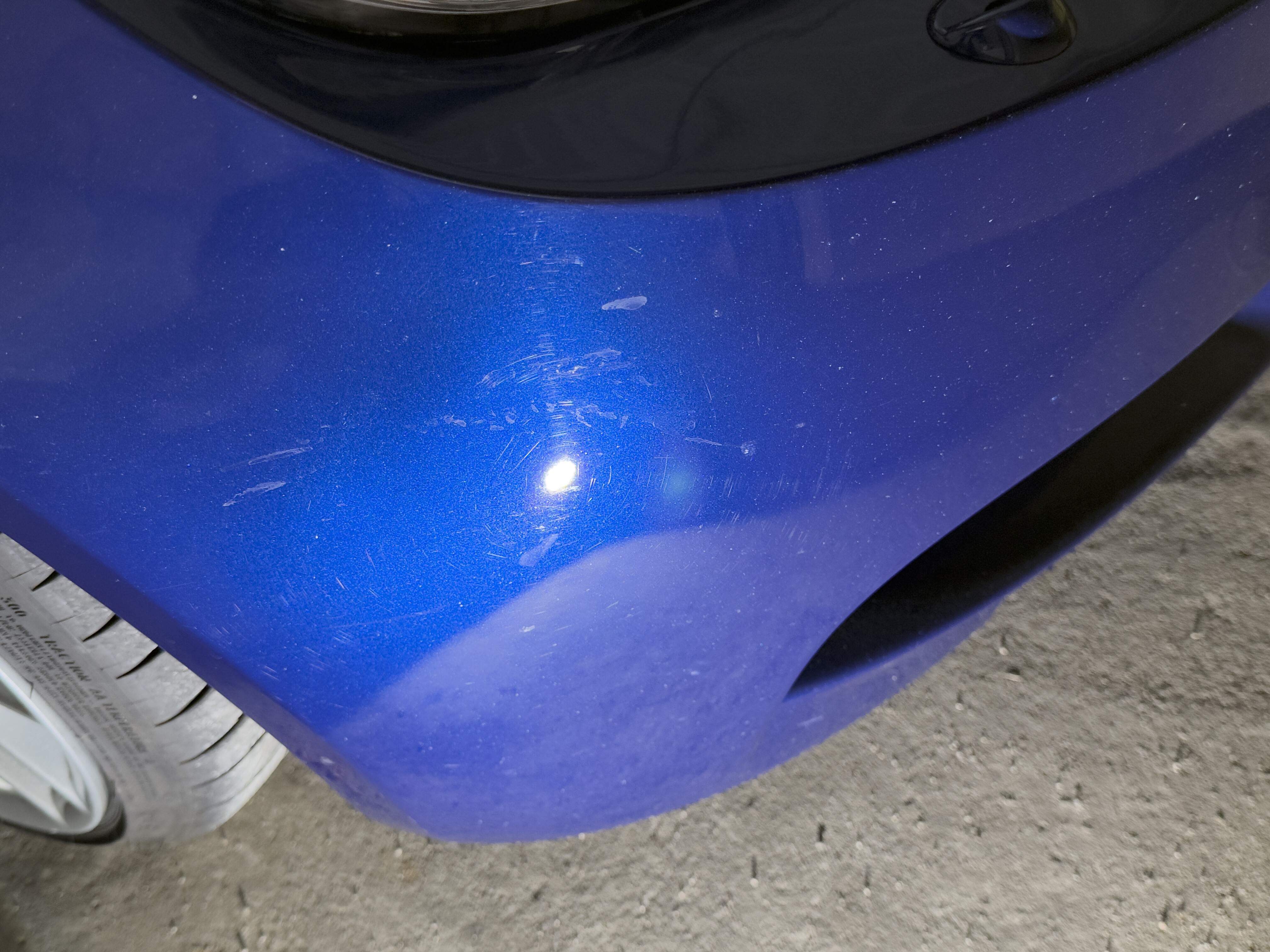

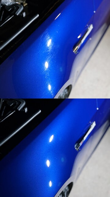

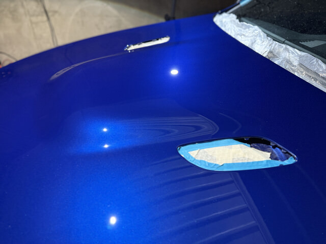

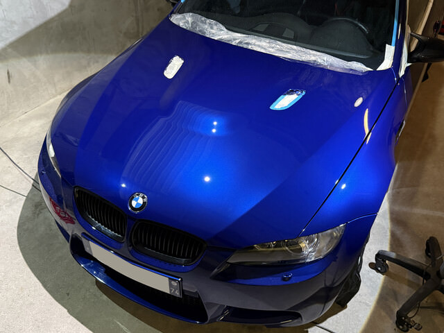

Coup de tête du week-end, polissage de la belle ! Au départ prévu une fois les modifications faites mais finalement je me suis chauffé pour attaquer avant 2025 😅
Bientôt 18 ans donc il y à de quoi retirer de la cochonnerie. Entre du lustrage de carrossier à la peau de mouton, du ponçage pas retiré, du water spot et son vécu ...
Première étape la face avant, la suite demain 😇

il y a 28 minutes, AlEj0X666 a dit :
IMG_0344.thumb.jpg.a808b4cace7e3a1ee821f374f889fb6b.jpg`
Magnifique Job !
T’as utilisé quoi comme combo (pad polish)?
Il y a 10 heures, JC MSHL a dit :
Magnifique Job !
Merci JC 😊
Il y a 10 heures, ll_ll a dit :
Je bosse à la rotative pour taper dans le dur car elle a bien souffert. Avec un wool pad est polish p1000 de chez Alchimy7.
Je passe ensuite à l’excentrique avec une mousse un peu dure et toujours au p1000. Le but étant de supprimer les hologrammes et traces de wool pad.
Je termine avec du p3000 et une mousse médium. Ce combo suffit sur certains vernis et nécessite pas de faire une autre passe de finition. En l’occurrence sur la M3 le vernis est assez dur donc le médium laisse une finition qui suffit amplement. À l’inverse d’un vernis tendre qui nécessiterait une étape de plus.

Je suppose qu’avant tu vérifies l’épaisseur du vernis. Une idée des parties repeintes par le carrossier ?
Modifié par ll_ll
il y a 1 minute, ll_ll a dit :
Le Wood pad c’est la vie 🤪
Je suppose qu’avant tu vérifies l’épaisseur du vernis. Pas repeinte la M3?
Oui mai avec parcimonie
ça arrache ce truc
Avec une rotative tu m’étonnes. Avec une orbitale c’est un peu moins sévère ✌🏽

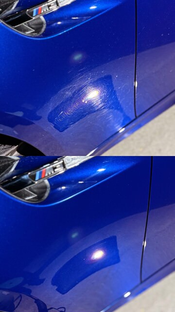

C’est la vie clairement pour aller chercher les rayures profondes. Non je ne mesure pas 😊. L’expérience dans un premier temps car ça fait 5ans que je pratique. Je sais que je descend peu de matière surtout dans le cas de ma M3 qui a son âge et je cherche pas à en faire une caisse showroom donc je retire 90% des défauts je dirais.
Pour savoir s’il reste de la matière il faut se fier à la peau d’orange également. C’est une astuce qui aide bien, surtout sur nos BMW où elle est généreuse cette peau d’orange 🤣
Et pour finir la chance ! Car oui le risque zéro n’existe pas et ça m’est arrivé de percer malgré les précautions et ça même en mesurant l’épaisseur.

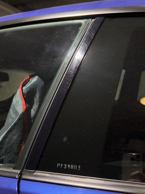

...le gravage des vitres en mode cochon, que je hais ce genre de truc, puis pile sur le montant noir, ils te l'ont bien réussie...

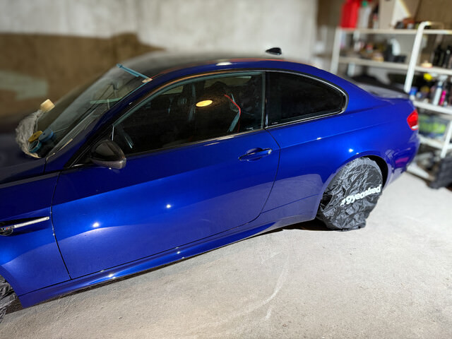

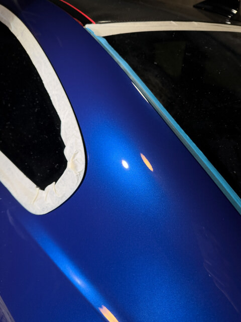

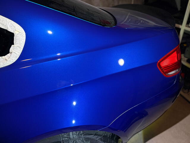

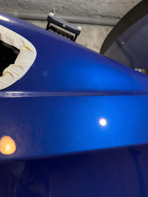

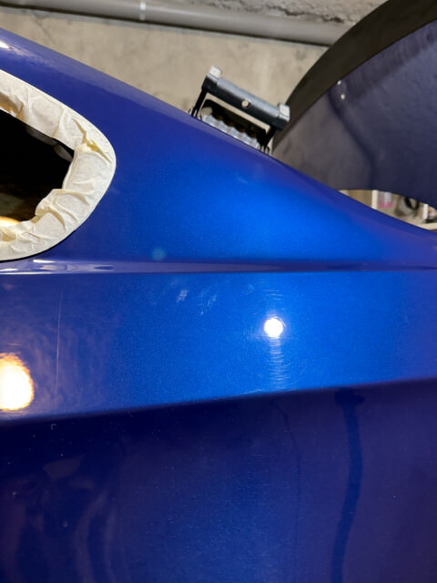

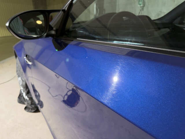

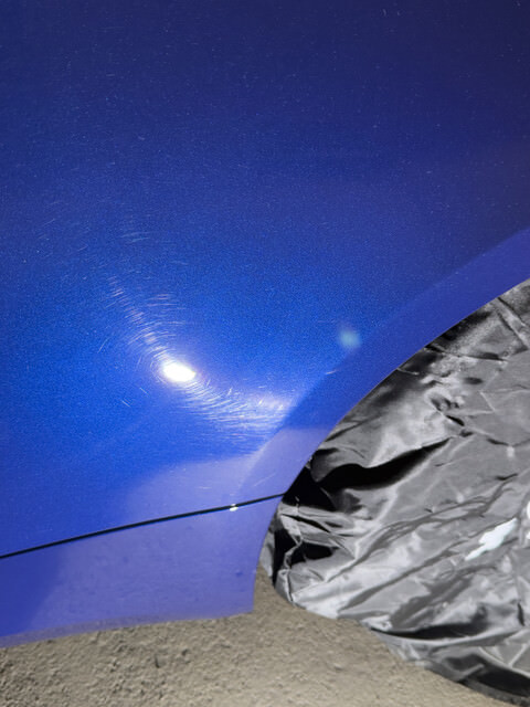

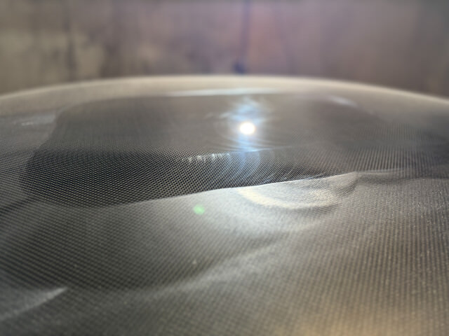

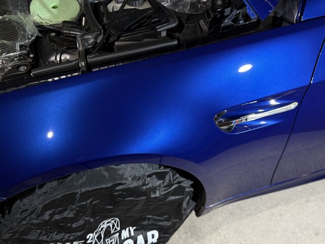

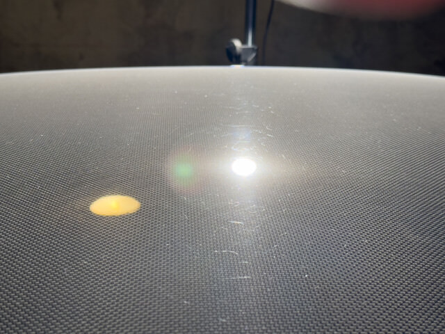

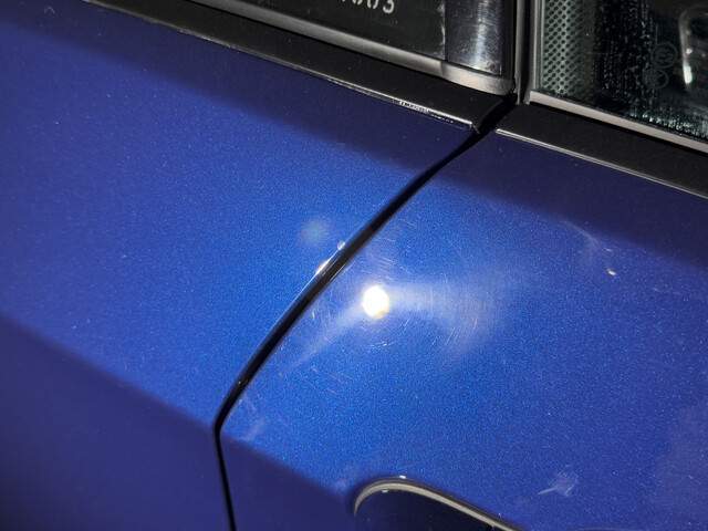

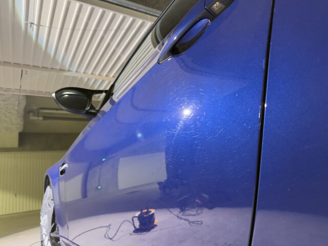

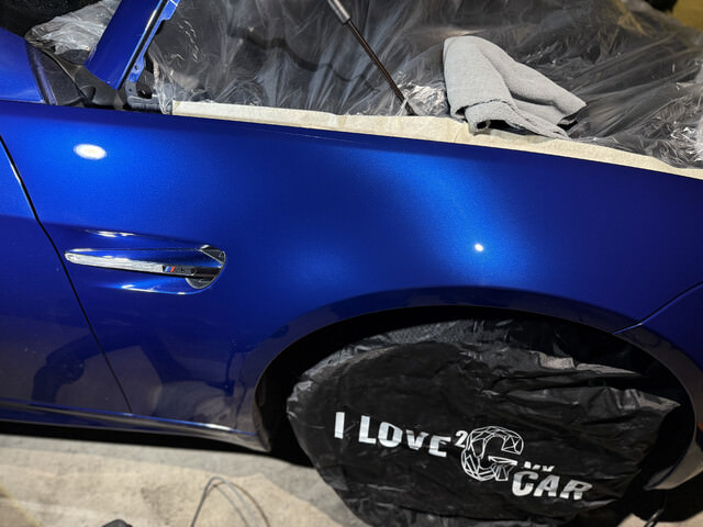

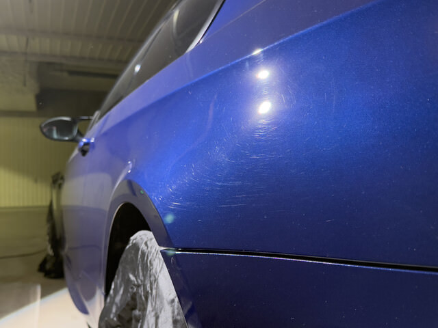

Suite aujourd’hui ! Du boulot du boulot. Elle m’épargne pas cette garce ! Latéral complet à la rotative car vernis ultra dur et beaucoup de défauts à rattraper. Des fois faut pas se poser de question et taper dans le tas 🤣
Lumière indirect c’est un plaisir pour les yeux d’admirer ce gloss de dingue quand un vernis est à nu 😍
