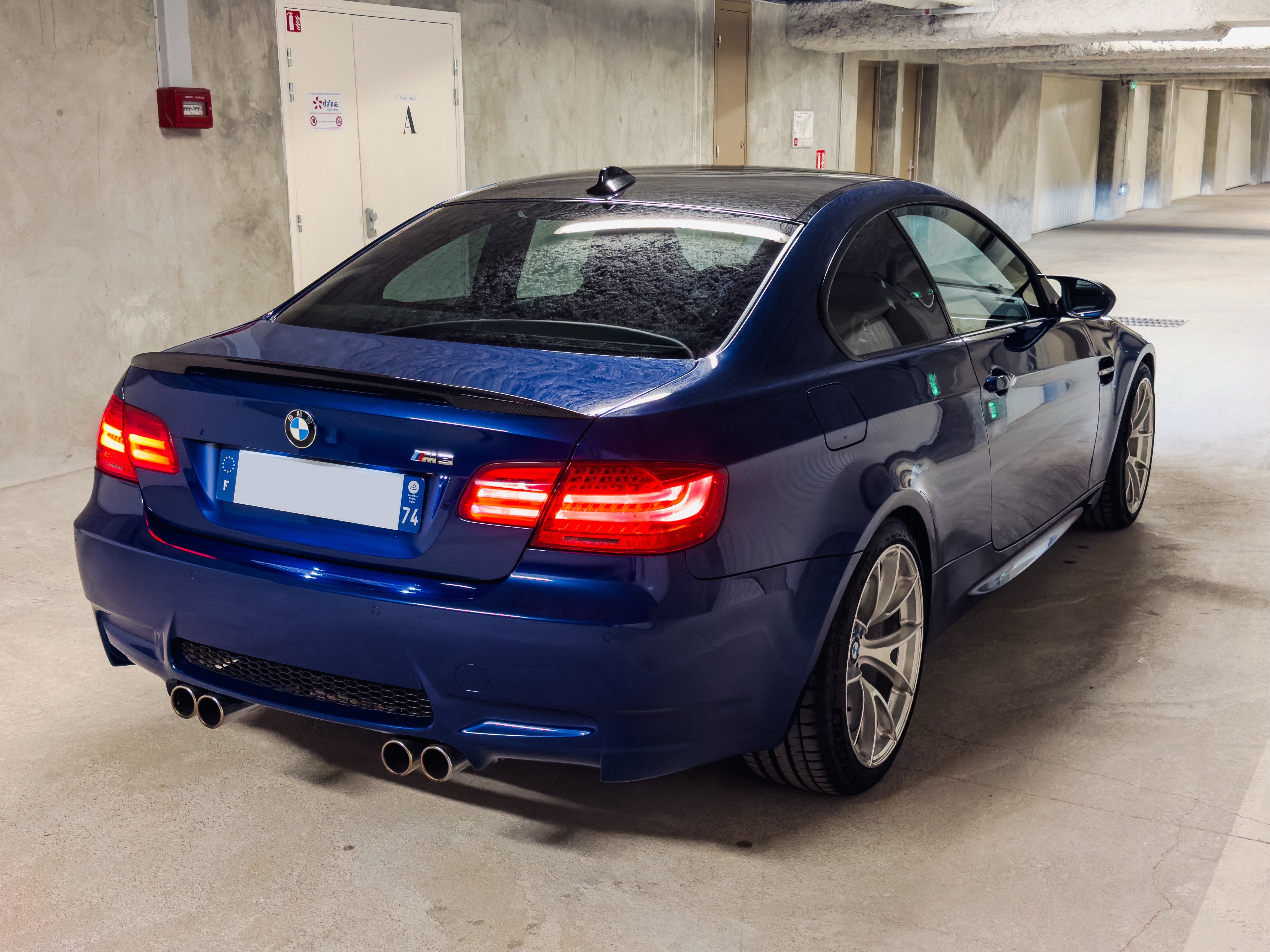

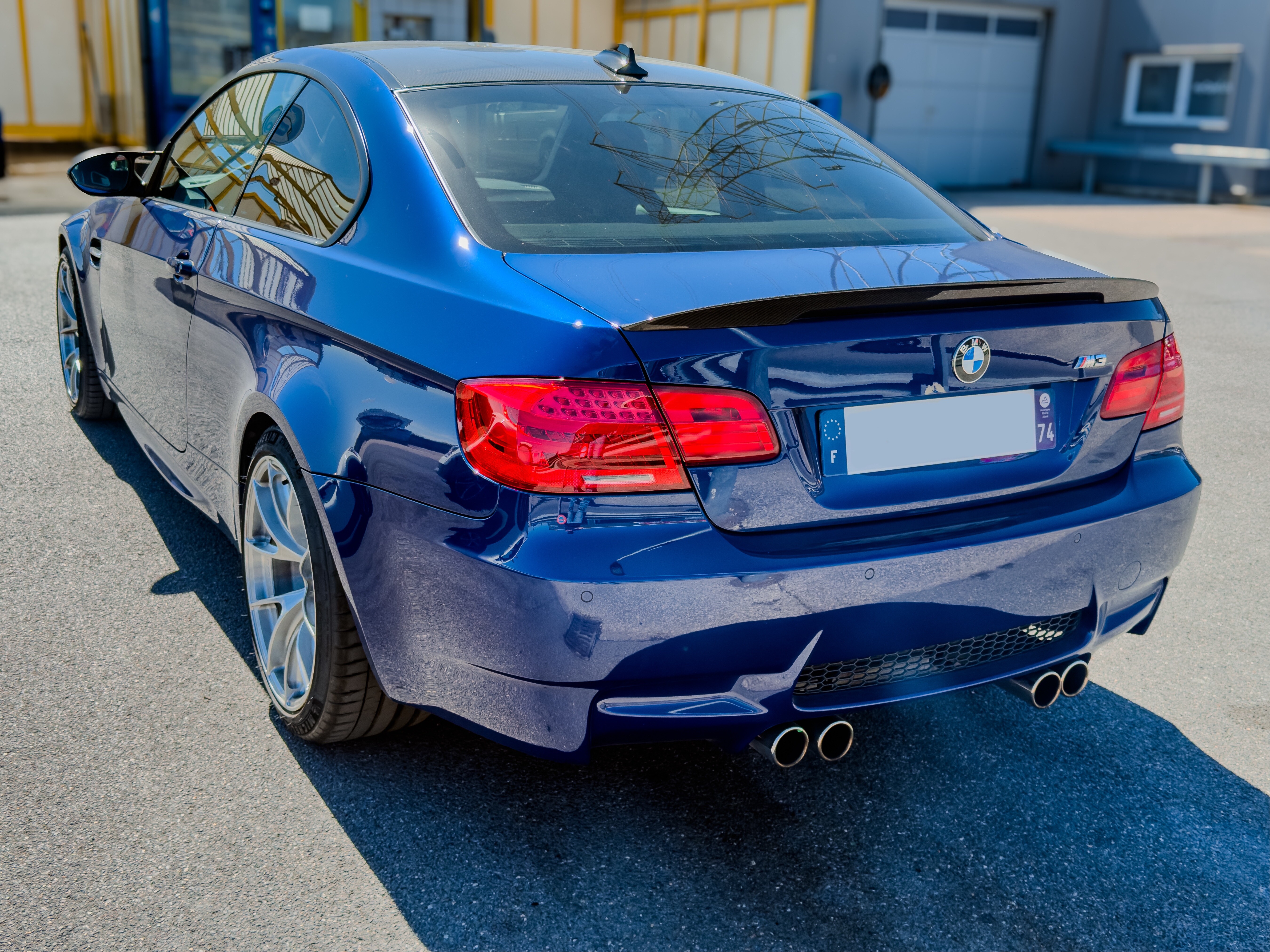

Tu trouves qu'il manque un bel echappement genre SS F1 race avec des belles sorties pour finir ce cul  ? 😇
il y a une heure, sebos92 a dit :
Ça lui rajeunie bien l'arrière, top c'est nouveau feux👌👏
On voit bien sur ta vidéo que la cire facilite grandement le lavage ensuite,l'eau n'accroche plus sur la carrosserie, tu t'es fais suer à la poser mais maintenant la toilette se passe Finger in the Nose 😁
Oh si mais je suis plus eisenmann pour le coup. Juste que les finances c'est pas encore ça. Et outre lui finir le cul c'est la sonorité trop forte et vilaine que je ne supporte plus 😏

Oui autant pour moi, c'était bien du polissage que je voulais parler🤦‍♂️ la cire effectivement c'est pas ce qu'il y a de plus dure à faire dans le processus 😅
Un petit échappement Eisenmann lui irait bien c'est sûr 😍 attention par contre aux délais, c'est assez long pour les avoir contrairement au SS.

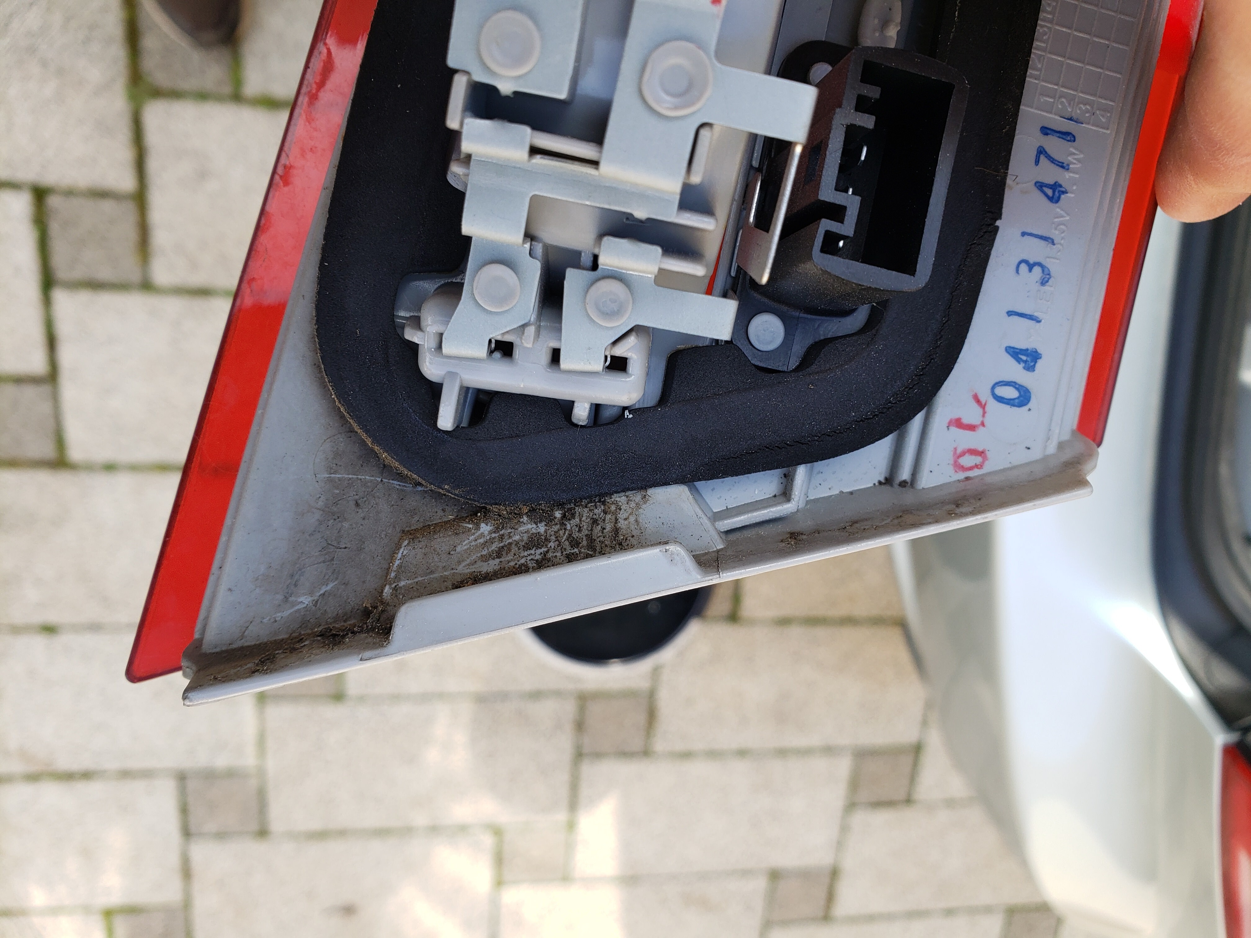

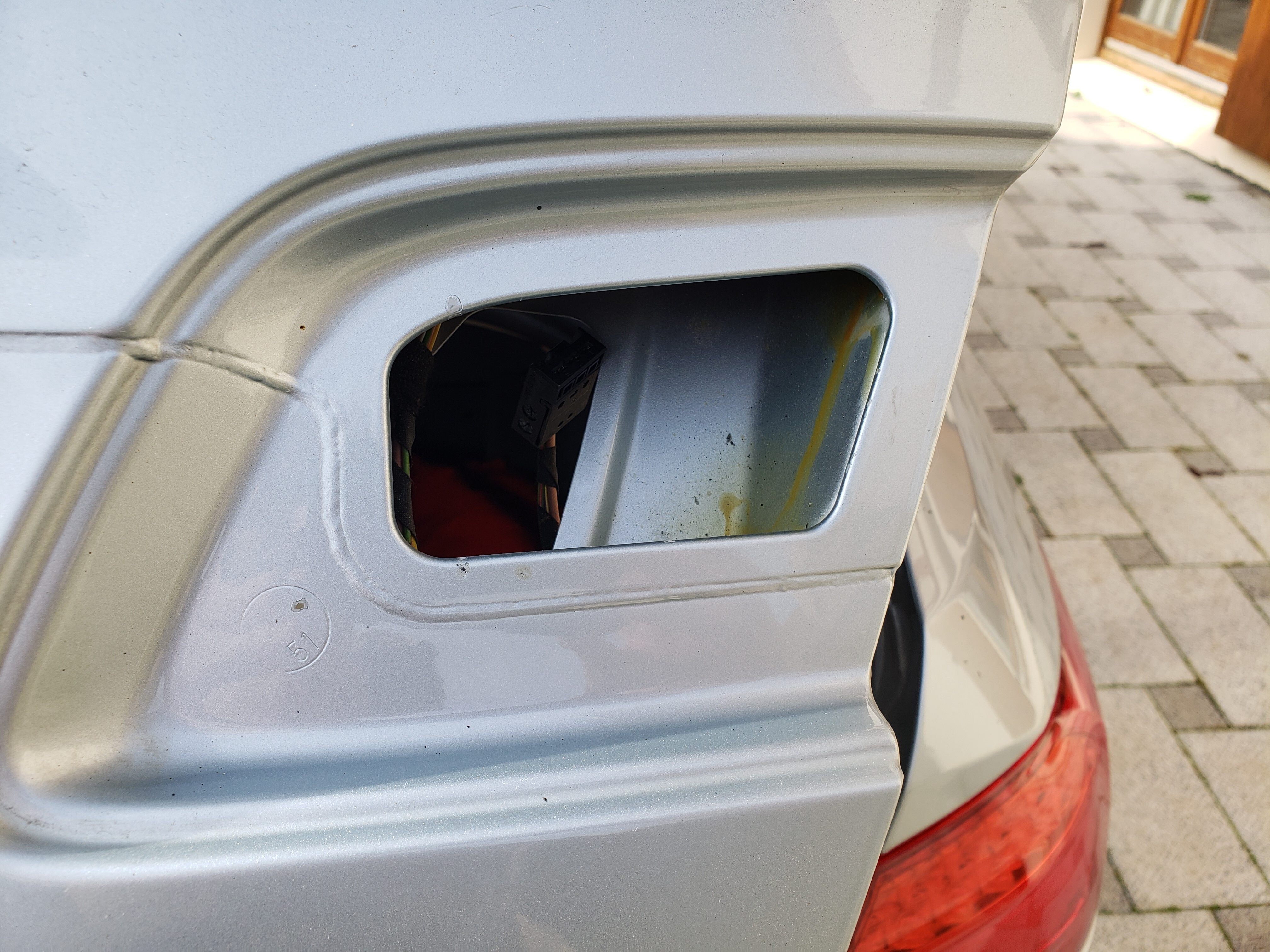

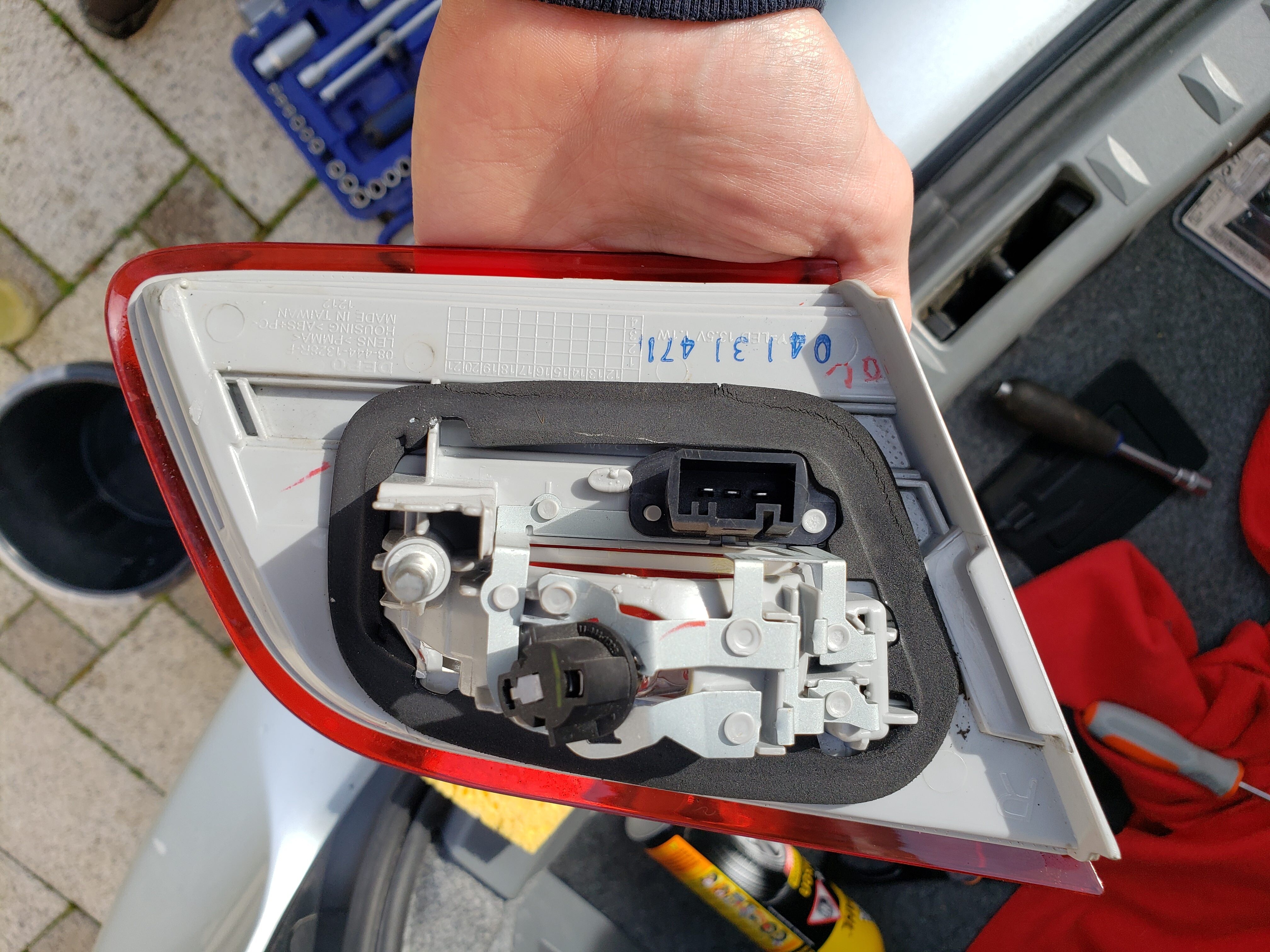

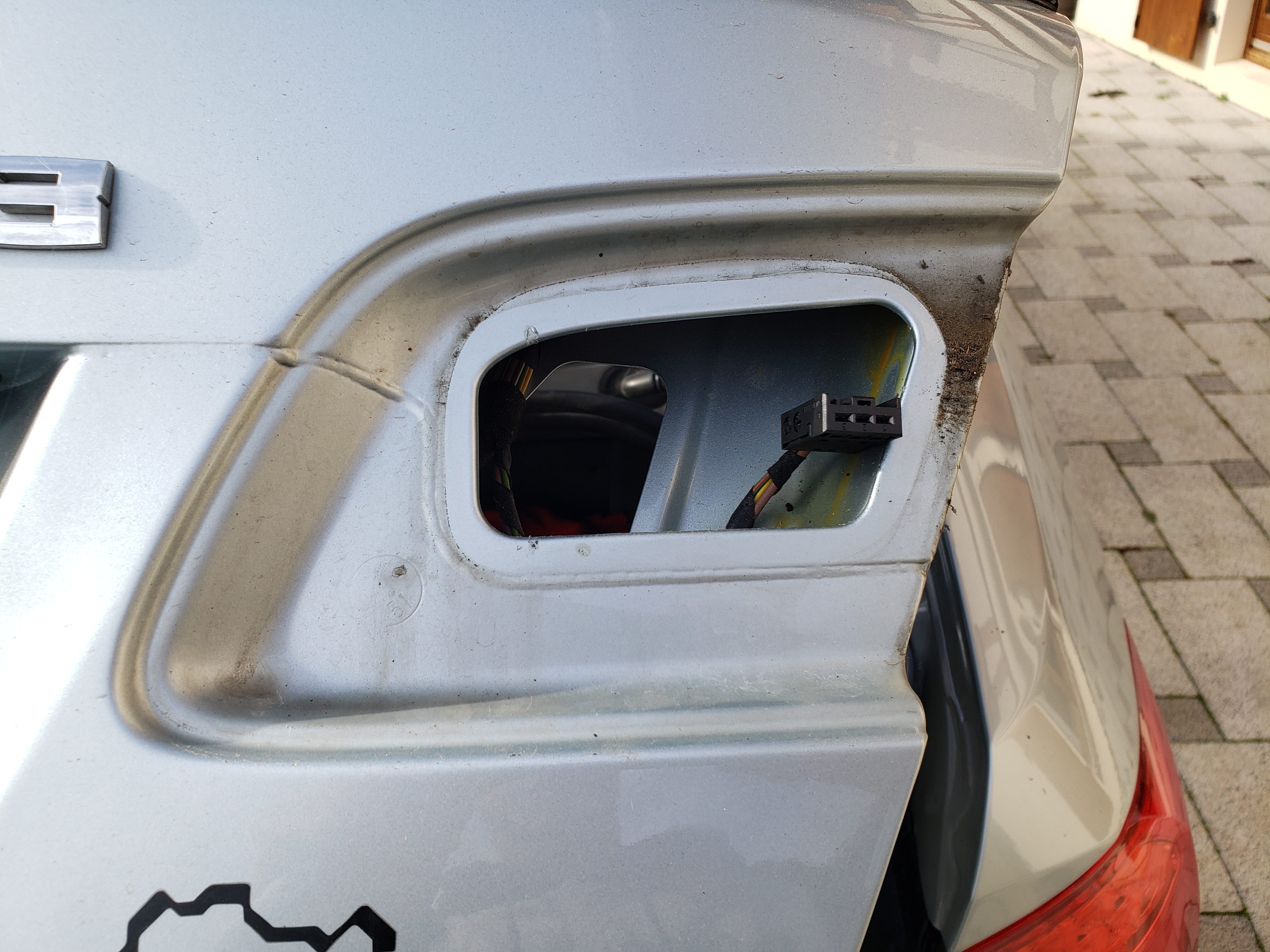

Pour le codage j’avais ça sous la main :
https://www.e90post.com/forums/showthread.php?t=553832
pour les connaisseurs ça semble juste ?
2007 donc j’ai un FRM et pas NFRM ?
Ca me semble juste, si tu fais avec NCS Dummy il y a pas grand risque de se tromper au pire oublier une valeur

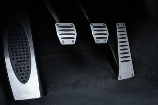

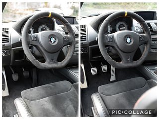

« Petit » achat aujourd’hui, j’ai racheté le pédalier Alu de chez Dinan qui est bien plus beau que celui proposé par BMW un peu trop tuning je trouve. Je vendais les mêmes en centre auto quand j’avais 20ans 😂
C’est un petit détail qui casse le côté austère de l’habitacle BMW et qui s’intègre bien. Voir sur mon ex 1M :

Je pense que c’est identique au codage pour les versions US. En réalité seul la couleur des clignos (rouge vs orange) changent mais l’aspect codage/elec est très certainement identique.
C’est plus la curiosité de comprendre, à quoi correspondent ces « cold » « warm ».
De tête je pense que ce sont les retours d’info/conso d’une ampoule halogène ce qui permet d’informer le calculateur qu’une ampoule est HS.
Tu as des checks d'ampoules au demarrage (cold) et en roulant (warm) à intervalles reguliers
Ca envoie un léger courant pour verifier la continuité des filaments des ampoules
Le 13/04/2025 à 13:08, aramis a dit :
Top merci :)
D’ou le fait que le message d’erreur arrive lorsque j’utilise les clignotants par exemple.

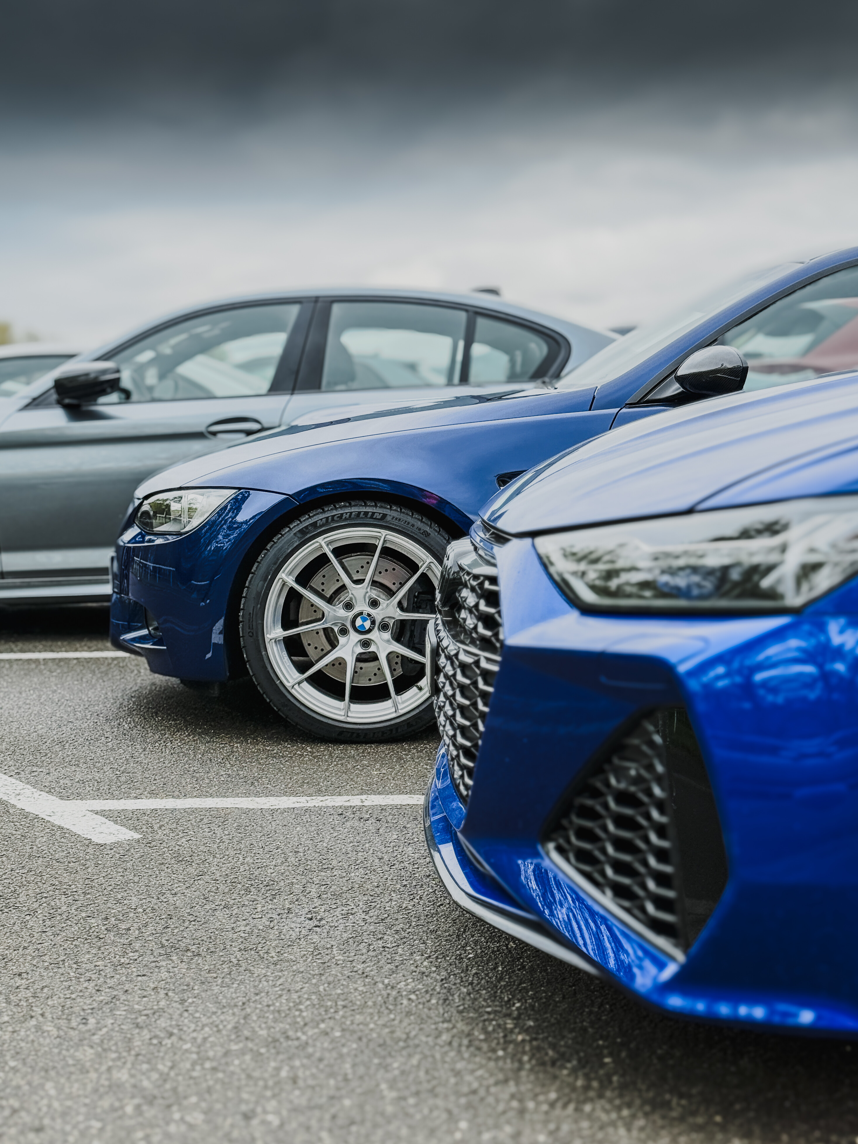

Petite sortie entre les gouttes pour un événement organisé par un pote 🙂. Le tout accompagné de la meilleure co-pilote qui puisse exister 🤩
