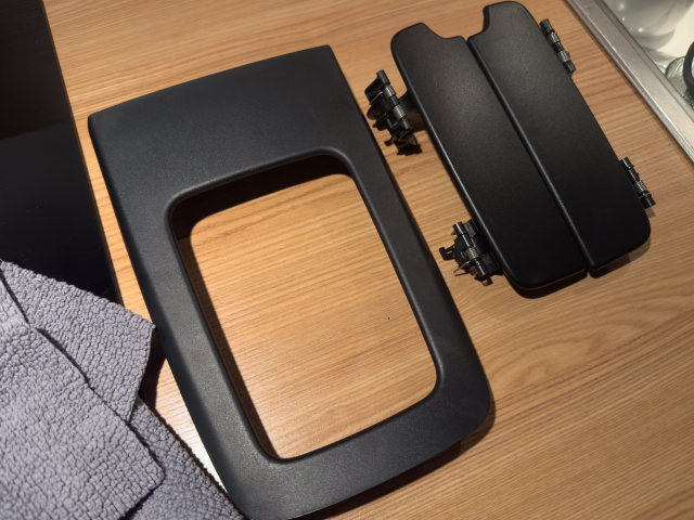

  • J’ai profité du jour férié ici pour faire un nettoyage en profondeur de la belle plus quelques bricoles. Nettoyage, retouches au polissage des zones qui avaient besoin d’être rafraîchies. Le debossele

Bon ben c’est pas parfait mais rien à voir avec avant👌🏻
Magnifique ! Ca m'intéresse !! Qu'est-ce que tu as utilisé au juste pour re-foncer le plastique qui blanchit ?
il y a 23 minutes, PascalG a dit :
Pour le coup j’avais seulement une céramique carrosserie. Les effets sont semblables à une céramique pour plastiques. Le résultat est mieux mais c’est pas comme si c’était une matière plastique neuve. Il reste des zones blanches par endroit … à l’avenir je commanderais neuf mais en attendant ça fait plus propre 🙂

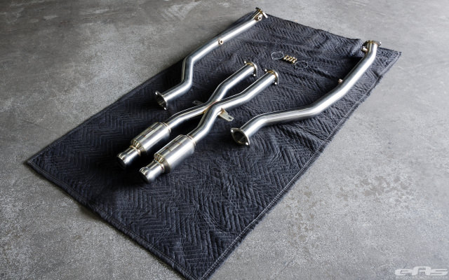

Petite question concernant le montage d’un X-Pipe sans catalyseurs. J’ai acheté cet été le modèle de chez Macht Schnell car c’est la configuration auditive qui m’a séduit accouplé à un silencieux Eisenmann. À voir en vrai bien entendu.
Comme beaucoup d’autos retirer les catalyseurs nécessite une intervention sur la cartographie. J’imagine que sur nos V8 c’est pareil. J’ai pensé au Akrapovic Delet R car j’ai pas forcément envie de devoir faire une gestion sauf si je suis obligé.
Que conseillez vous ?
J’anticipe maintenant car pour le moment il est pas encore en place 🙂
L'akrapovic Delet R ça fonctionne pour l'avoir fait.
Après je suis passé chez PPE, pour bénéficier du rendement optimal de la ligne akra.
Ce XPipe accouplé au Eisenmann, ça va sacrément causer.....la sonorité risque d'être quand même excessif, tout dépend ce que tu recherches. Accroche toi au cold Start 😅
Mettre les lambdas en OFF n'est pas trop chiant pour un mappeur mais le delete R reste une solution.

En fait je suis partagé car l'Akra Delet R est une solution qui évite de toucher à la cartographie mais en même temps cette cartographie d'origine n'est prend pas en charge l'admission modifiée, la suppression des catalyseurs etc ...
En tenant compte qu'à l'avenir je compte mettre un couple plus court ... là aussi j'imagine qu'une cartographie optimisera cette modification.
D'autre part je sais que le gain étant tellement minime sur une atmosphérique que j'envisageais de rester en cartographie de base.
Bref je suis partagé donc si des experts peuvent m'aiguiller, je serais rassuré sur quoi faire 🤓

Effectivement, Faut voir plus loin dans ce cas.....j'ai décata primaire dans 2 semaines et comme toi, je vais laissé ainsi la cartographie car pont cout en approche dans l'année si tout va bien.
Mieux vaut éviter de passer plusieurs fois par la case mappeur.

Tu vas donc roulé avec voyant moteur (ce qui est moins gênant) mais pour le bon fonctionnement moteur tu penses pas que ça risque quelque chose ?
moi rien que la ligne akra, filtre BMC neuf, bougies neuves, admission nettoyé etc.
J'ai fait la gestion ensuite. + 20 ch et + 20 Nm
tu ressens surtout le couple à mi régime plus plein.
Autant en profiter une fois que tu as fait toutes tes modification' pour bénéficier du gain de l'ensemble et prendre en compte le bon ratio du pont

j'ai roulé plus d'un an avec un xpipe full décata, aucun souci hormis voyant moteur 😅
Que tu roules avec les sondes lambdas allumé à cause de ton décata ou que tu mettes en Off ça revient exactement au même.
je vais quand même acheter des détrompeurs coudés pour le décata en attendant car c'est chiant de rouler avec un voyant permanent.
