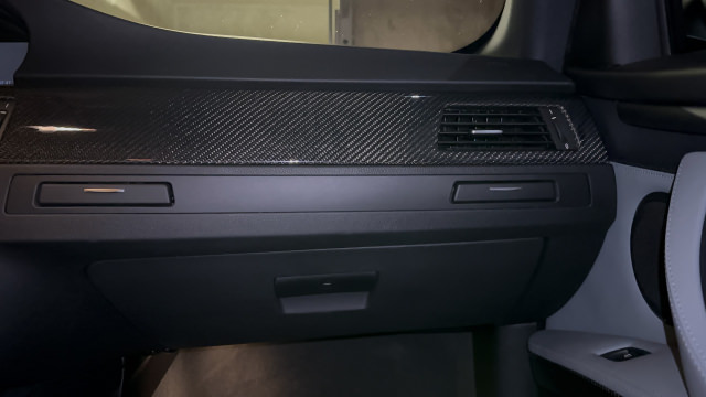

Quelques détails subtiles comme les inserts de portes gobelets des version LCI. Je pensais ça plus « plug & play ». Mais les espèces de « détrompeurs / guides » qui se trouvent au dos de la pièce sont inversés entre pré-LCI et LCI. Un coup de dremel et c’est réglé 🙂.
Un petit détail de plus qui vient moderniser un peu cette planche de bord.
