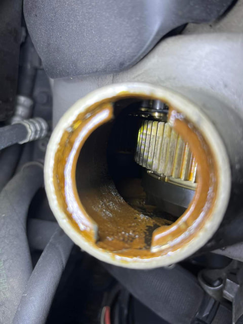

En Effet c'est normal pour le joint 😉

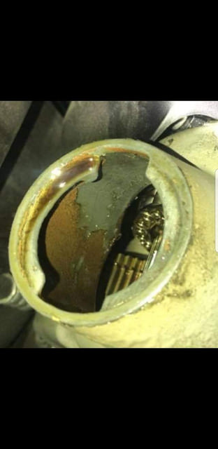

En ce qui concerne le couvre culasse c'est étonnant car en général c'est plutôt ce problème qui intervient. ( voir photo) Les couvres culasse sont en magnésium et ce dégrade dans le temps. Il existe des modèles aftermarket en alu aux Us  mais les tarifs sont plutôt prohibitif.
Si déjà tu changes un des 2 couvres culasse, je t'invite fortement à changer les joints des 2 cotés.

Merci pour ta réponse. En y regardant de plus près, c’est bien le revêtement qui a fissuré. Pour l’intérieur il n’est pas du tout comme sur tes photos. Certainement parce qu’elle n’a pas trop de kilomètres.
Effectivement à le remplacer ce sera joints neufs obligatoirement 🙂
Essaye de voir si t'en trouves un en occasion en pas trop mauvais état.
Chez bmw c'est aux alentours de 800 € pièce le couvre culasse...😕

660€ sur Leebmann24.de j’ai regardé hier. Mais ça attendra car on va rentrer dans l’hiver très bientôt et je ne vais pas énormément rouler. Je vais pendant ce temps faire mes recherches sur une alternatives évitant que ce problème revienne.
Vu le prix des 2 😫
Il y a 2 heures, aramis a dit :
Si tu demontes pour changer, ne remets pas de l'OEM de mon avis, c'est pas une riche idée ces couvres culasses en magnesium
Full alu et tu es tranquille : https://www.nrw-design.com/products/s65-aluminum-valve-cover-set?variant=44937721807167

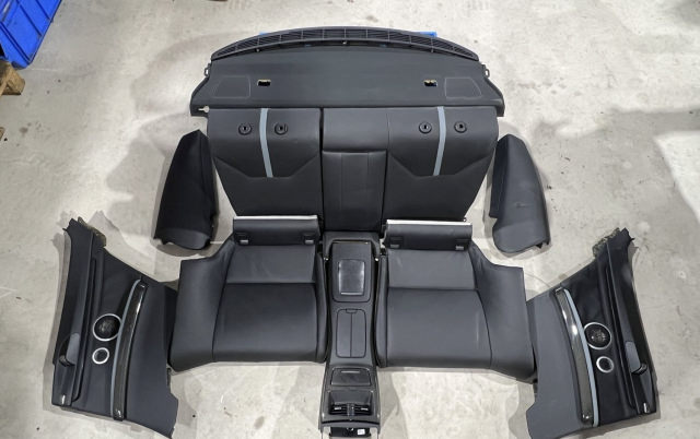

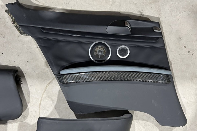

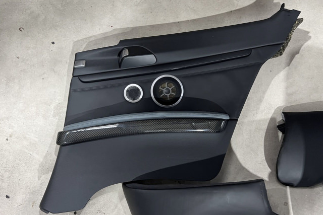

Bon impossible pour moi d’attendre de récupérer mon nouvel achat pour vous partager la nouvelle 😅
Comme j’ai pu le dire la banquette arrière gris palladium jure avec les sièges M performance.
La solution de départ était donc de me procurer une banquette noire et conserver les touches de gris palladium uniquement sur les panneaux. Ce qui en plus me permettrais de préserver la sellerie d’origine au même titre que les sièges avant.
Toujours dans l’objectif de pousser le détail. Une banquette de frozen Silver édition m’inspirait beaucoup car elle possède un petit rappel gris palladium sur le dossier. Mais bon autant vous dire qu’il est plus facile de trouver des sièges M performance qu’une banquette installé uniquement sur une édition produite à une centaines d’exemplaires seulement 😅.
Mais une fois de plus moi qui aime bien chiner des heures et bien j’ai trouvé 🫣🤩

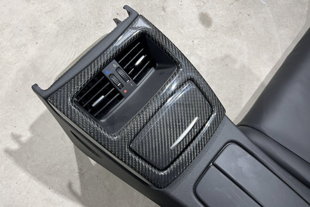

Autres points positifs et pas des moindres, je récupère les inserts carbone qu’il me manquait (console centrale arrière et baguettes des panneaux arrière)
Car oui ceux que j’ai à l’avant proviennent d’une Frozen Silver Édition et le vendeur n’avait pas l’arrière. Donc une sacrée aubaine 😳
La console centrale semble en bon état, ce qui me permettra de choisir la meilleure des deux. Pour rappel la mienne a le soft touch qui a souffert.
Je récupère aussi les HP arrières du High End. Une idée aussi qui me trottait dans la tête de faire comme retrofit après le montage du iDrive2 et Combox. Rien de décidé encore.
