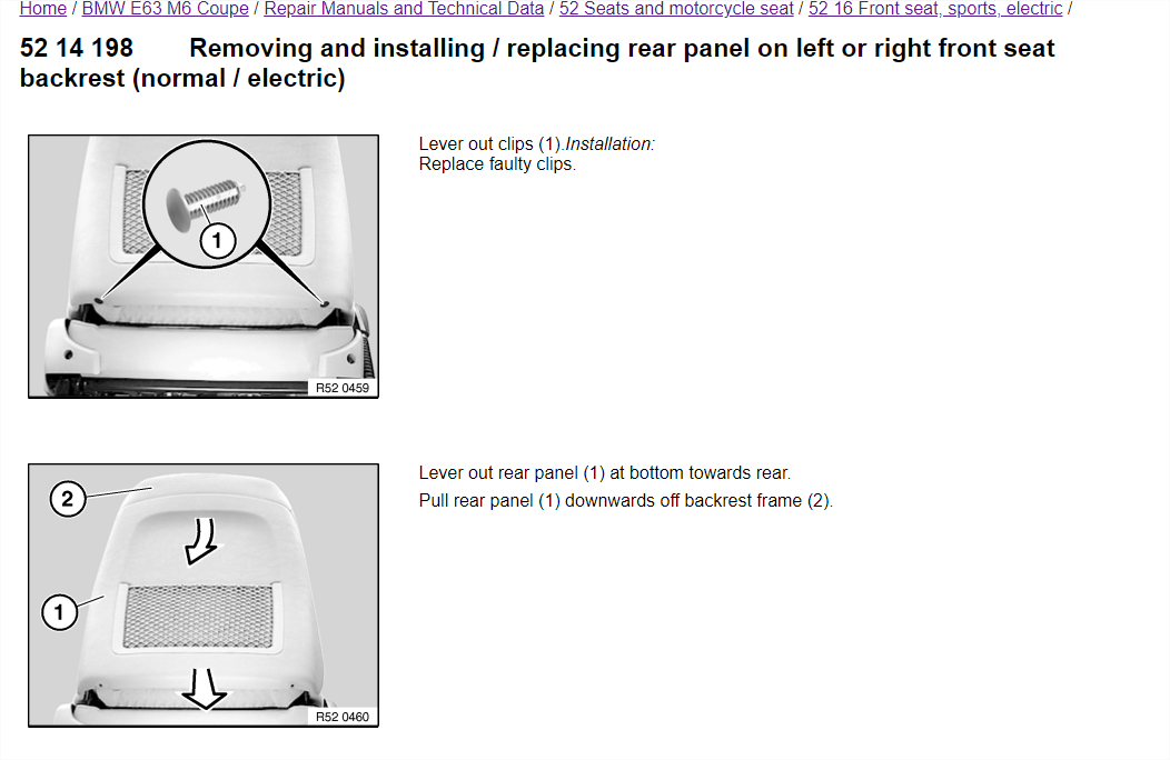

Posté(e) le 15 août 2024le 15 août comment_1180980 Bonjour à tous, Est ce qu'une personne ici aurait accès au TIS pour savoir comment enlever la garniture au dos du siège passager? Je voudrais régler mon souci qui fait que le siège ne se bascule plus pour l'accès au places arrières. Il y a plusieurs cables et je voudrais savoir si besoin de commander un neuf, et si oui, lequel. Merci d'avance
Posté(e) le 20 août 2024le 20 août comment_1181346 https://www.newtis.info/tisv2/a/en/e63-m6-cou/repair-manuals/52-seats-motorcycle-seat/52-16-front-seat-sports-electric/E9Siz8i
Posté(e) le 2 septembre 2024le 2 sept. Auteur comment_1182746 Merci beaucoup. Entre temps, j'ai trouvé, les clips ont été bien chiant a enlever et le plus relou est que le sytsème merde a cause d un petit clip mais vu que ca ne se détaille pas, je dois acheter tout le mécanisme...

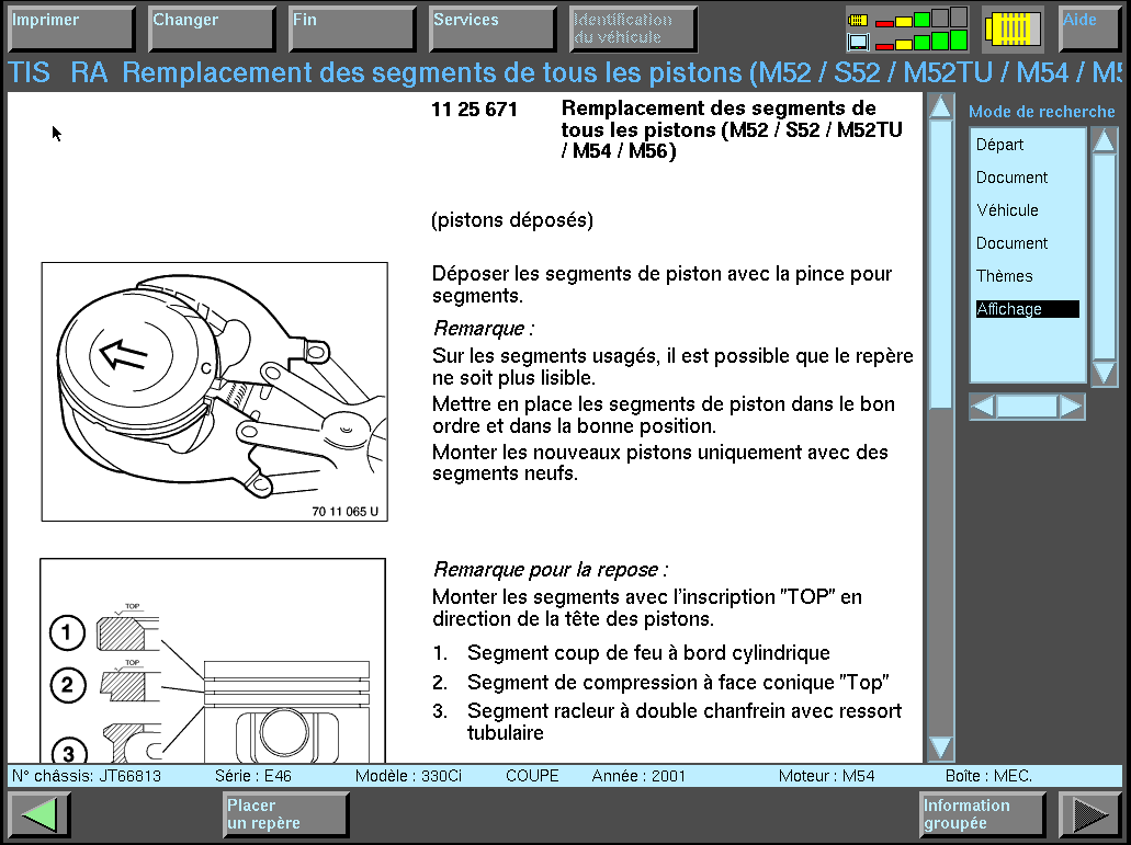

Posté(e) le 2 septembre 2024le 2 sept. comment_1182779 Le TIS est intégré dans ISTA+. On peut également trouver certaines versions de DIS (modèles jusqu'à 2010) avec le TIS intégré également Exemple avec DIS :
Posté(e) le 6 septembre 2024le 6 sept. Auteur comment_1183272 J'y ai pensé que après qu'avec Ista +, j'avais accès a ca aussi J'ai pu réparer mon siège, tout est bien qui finit bien Merci.
