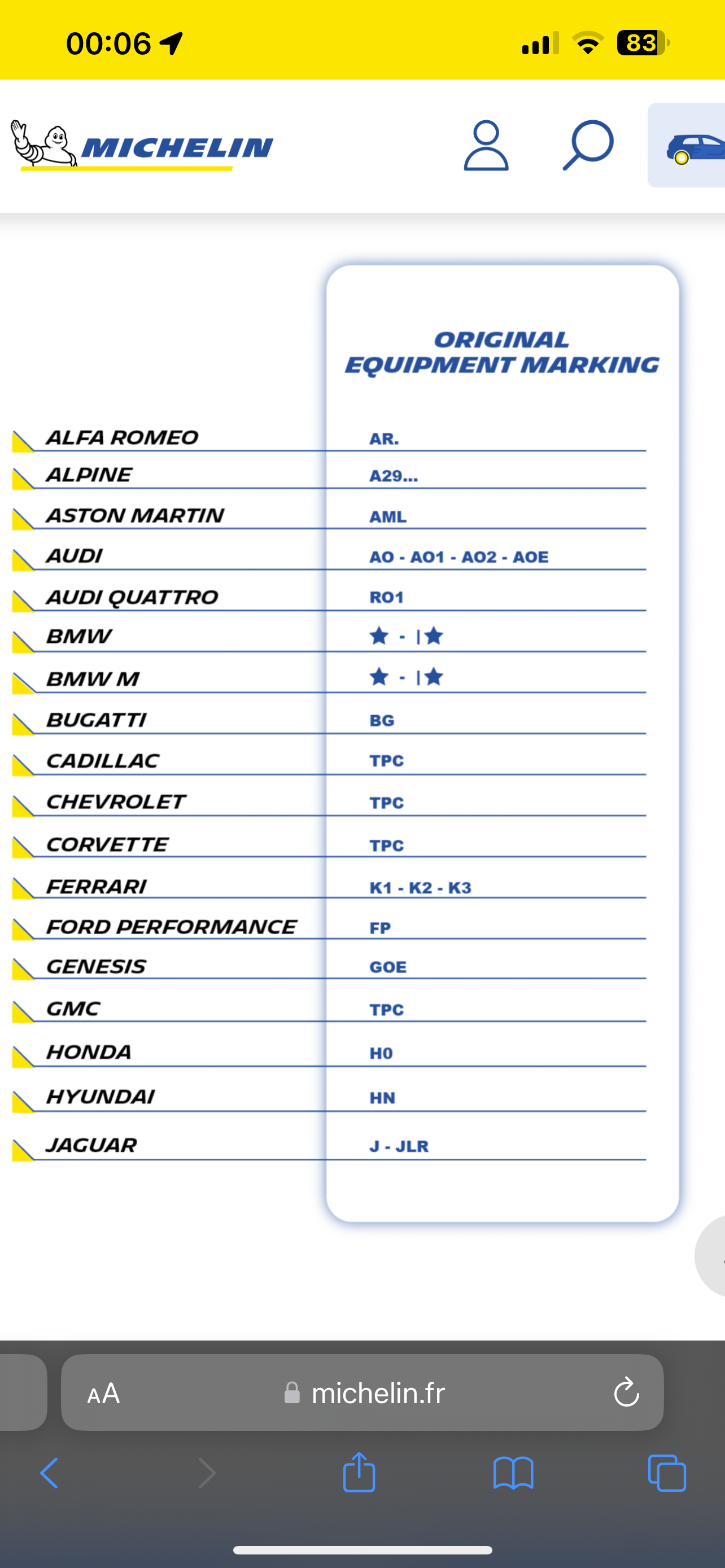

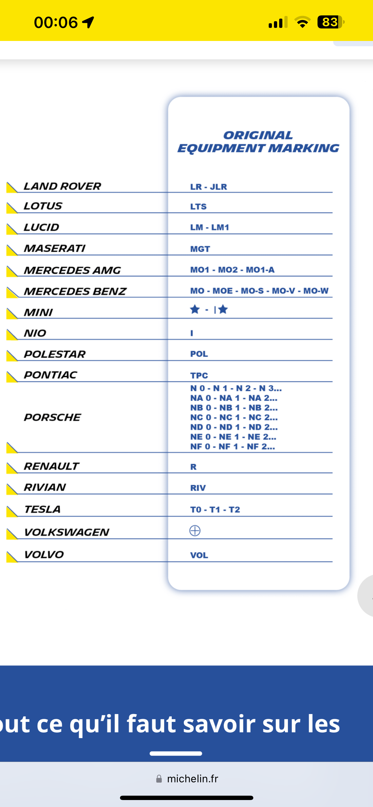

Dans le doute, je suis allé vérifier. ☺️
