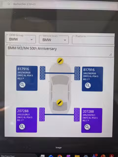

il y a une heure, Jérome a dit :
Dans le doute, je suis allé vérifier. ☺️

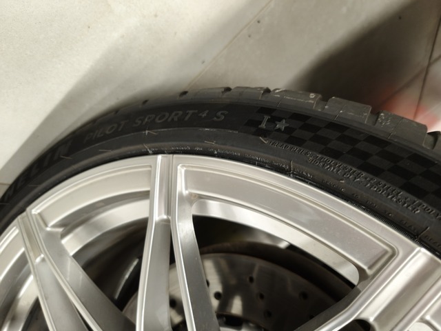

Bah si j'ai bien compris, sur ta F il faut du PSS*, pas du PS4S*. Là tu dois avoir des pneus pour M3 G avant à l'arrière de ton auto et de G arrière non M sur l'avant.
Ça explique peut être pourquoi j'ai réussi à faire 45000km avec 🤣

Pour conclure, un modèle de pneu étoilé est conçu pour un véhicule en particulier, surtout sur les gammes haute performances où les changements sont importants par rapport aux pneus génériques.
Donc:
- PSS étoilés sur F8x
- PS4S étoilés sur G8x
Et donc pas de PSS étoilés sur G8x et pas de PS4S étoilés sur F8x.
Et souvent il faut chercher un moment pour trouver la bonne référence…
