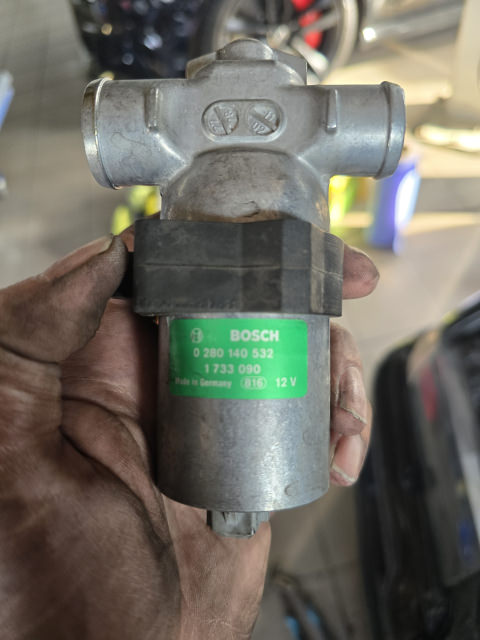

Actuateur de ralenti ?
Je vais partir sur ca dans un 2e temps et ma foi, regarder les durites d'air sous le collecteur, il parrait que ca peut aussi venir de la.

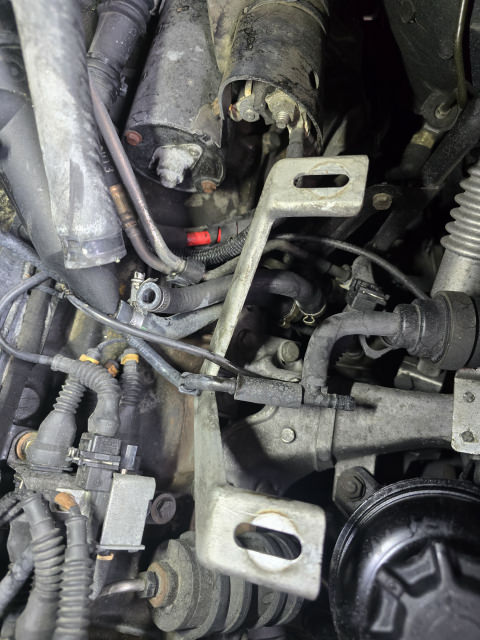

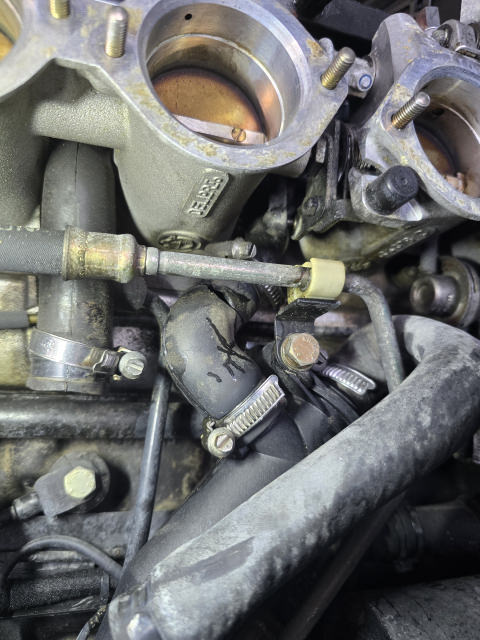

J'ai trouvé la motivation de mettre les mains dedans et voici mes découvertes :
- A priori l'actuateur est de 2011 donc déjà remplacé une fois, pas l'air crade
- Une durite d'actuateur vers collecteur avec une entaille de 1cm
- Durite 5 de séparateur d'huile avec une grosse entaille, à confirmer si peut causer le problème aussi

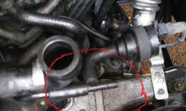

- Une sortie du T n'a rien de branché et n'a a priori pas de bouchon, est ce normal ?

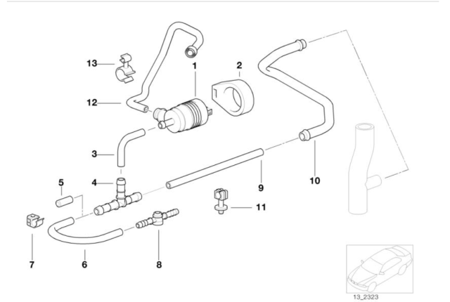

Bon a priori il me manque aussi le bouchon qui devrait être en place sur le T, voir pièce 5.
Ca fait déjà pas mal de piste et pièce à commander, en espérant que ces durites, le bouchon et le nettoyage vont régler le problème
