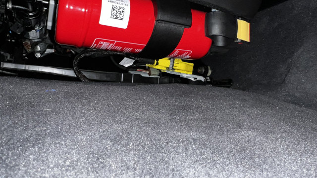

  • Alors qq petits infos pour le montage oem : références à commander : 52109490357 support livré avec les 4 vis 52109496756 l’extincteur Il faut reculer/monter le siège le plus possible

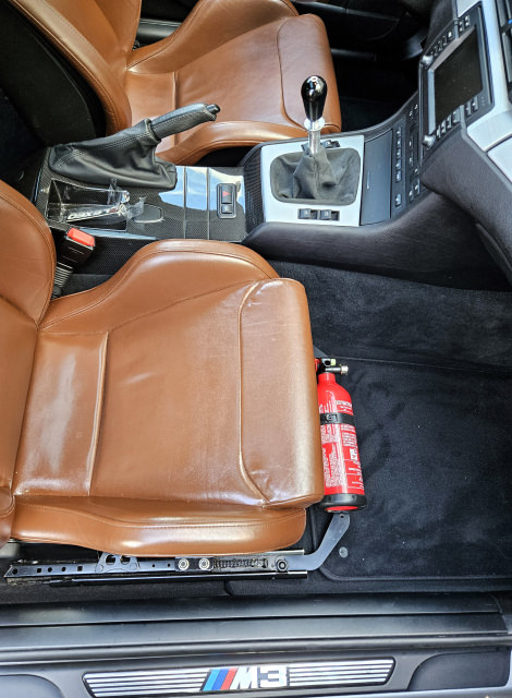

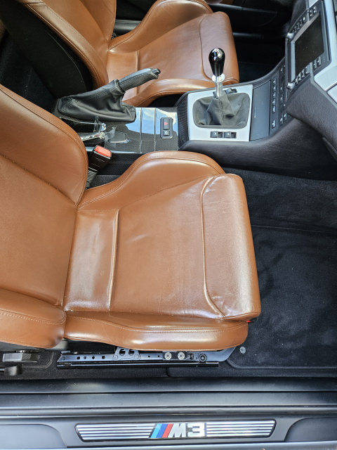

Perso sur ma E46, extincteur fixé sur une barre support, elle même boulonnée sur les points d'ancrages avant du siége passager.
exemple

Ma F est Belge et j'ai bel et bien un extincteur devant le siège passager.
Je jetterai un œil demain si j'y pense, n'hésite pas à me relancer.
exemple
merci pour ton message et j'ai effectivement vu cette solution sur le net mais ce qui me plait moins, c'est que ca n'est pas sous le siège et que c'est esthétiquement pas top 😅

il y a 36 minutes, ludocasti a dit :
merci pour ton message et oui, je l'avais vu également mais sans être convaincu pour le coté esthétique et à y réfléchir, je me dis que ca doit en plus un peu gêner le passager ??

il y a 7 minutes, //M_ath a dit :
Ma femme est Belge et j'ai bel et bien un extincteur devant le siège passager.
ta femme ou ta voiture ? 🤔 (ca ne pose aucun probleme dans les deux cas mais j'ai un peu de mal à faire le lien avec l'extincteur si tu parles de ta femme ! )
yes, je veux bien stp !

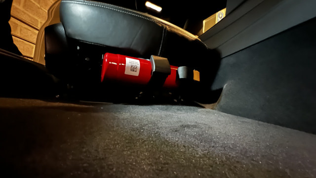

Bon... je suis joueur... j'ai commandé chez Leebmann les refs 52109496756 + 52109490357 en espérant que ca se monte bien sous le siege de la M4 F82 contrairement à tout ce que disent les ETK  :) ... réponse d'ici 15j ;-)
