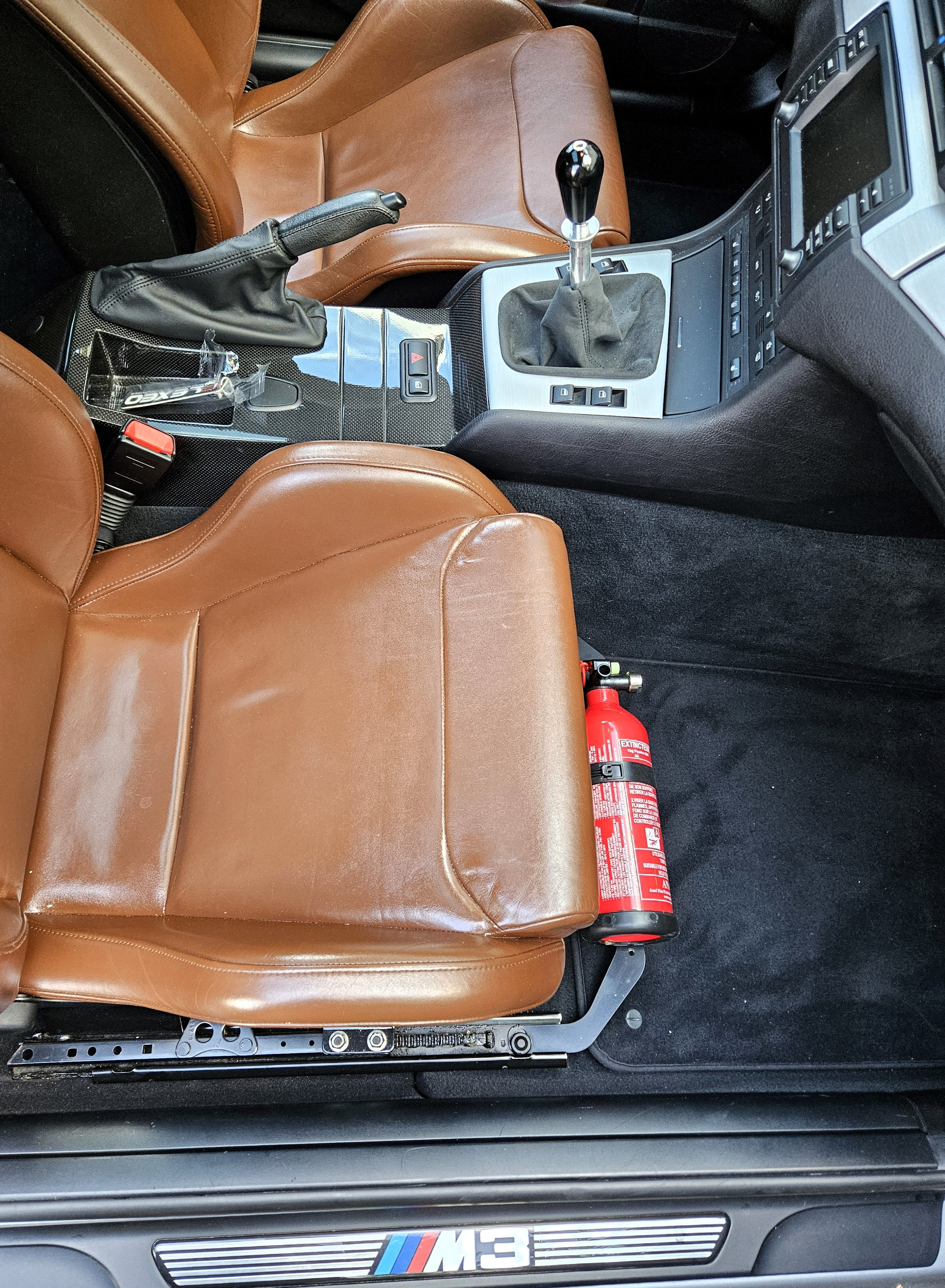

  • Alors qq petits infos pour le montage oem : références à commander : 52109490357 support livré avec les 4 vis 52109496756 l’extincteur Il faut reculer/monter le siège le plus possible
  • Je n’ai pas commandé sur ces sites… j’en ai eu pour 121€ d’extincteur et 40€ de support… c est déjà cher pour ce que c’est sachant que j’ai déjà un extincteur à 15€ qui traîne dans le garage pour les
  • C’est obligatoire en Belgique, tu trouveras peut-être des infos là-bas ? Jai trouvé ça, ils parlent bien d’un support (a vérifier  ) https://www.hubauer-shop.de/fr/pieces-voiture/3er-parts-c

Siège reculé au max

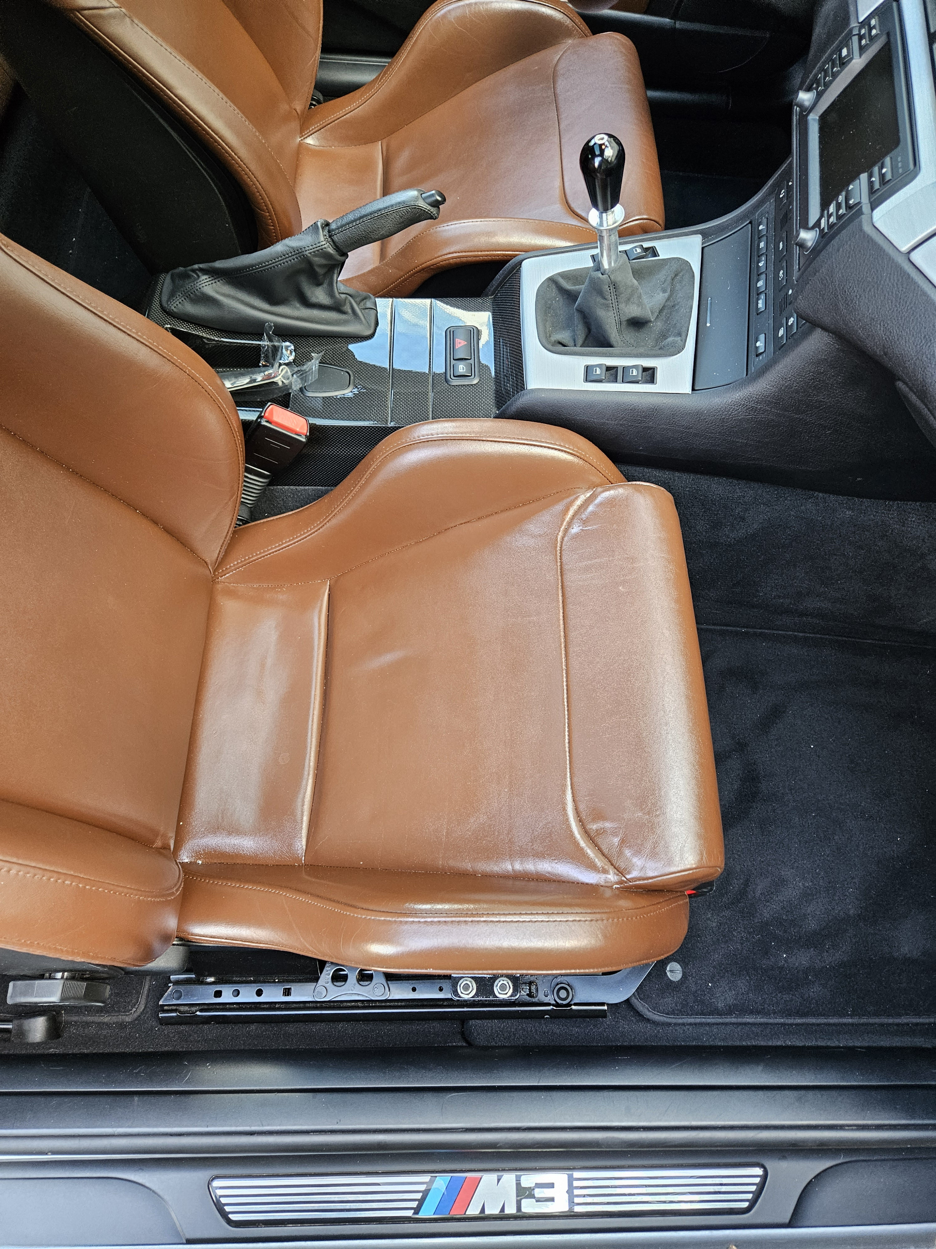

Siège en position normale

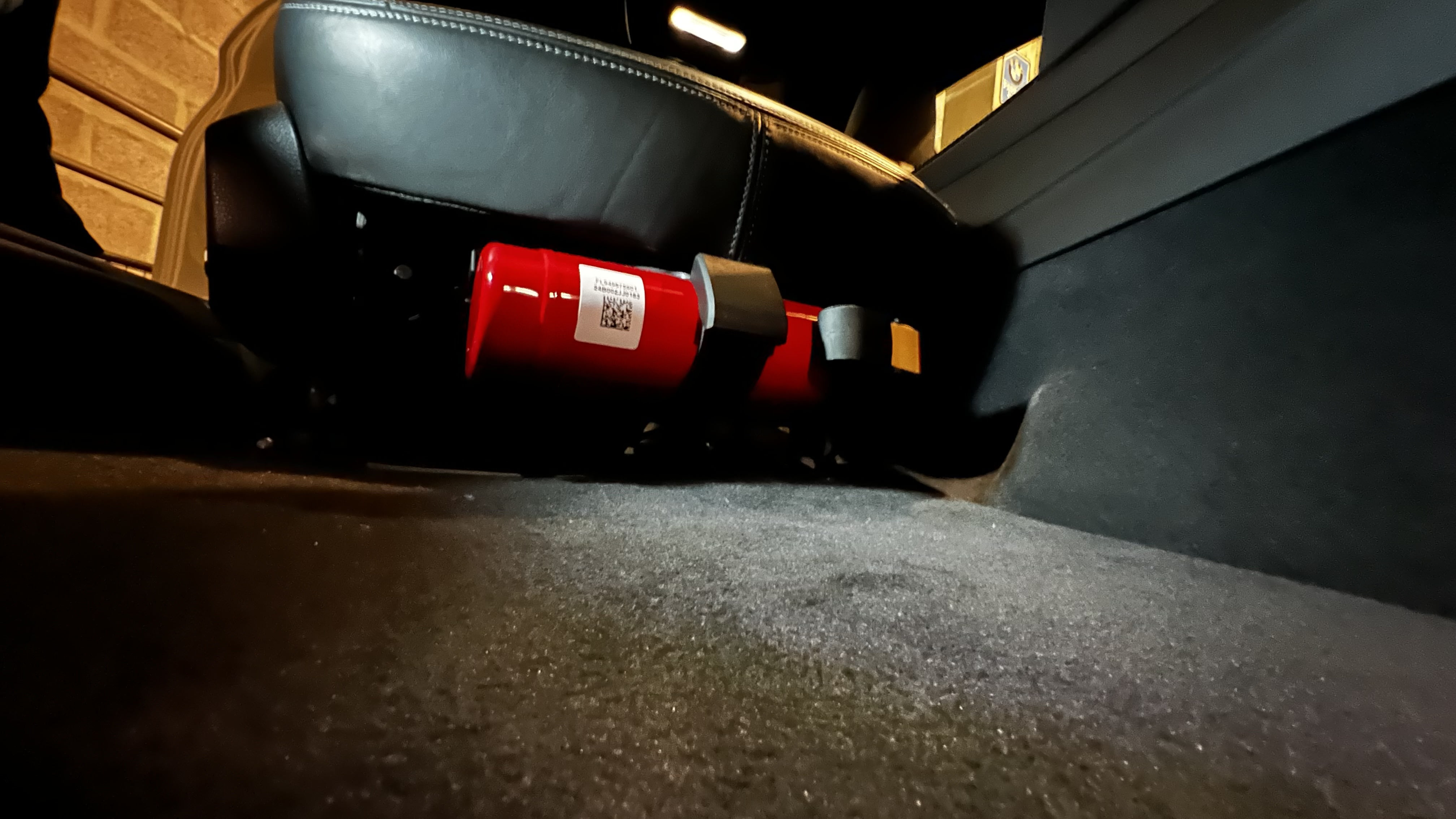

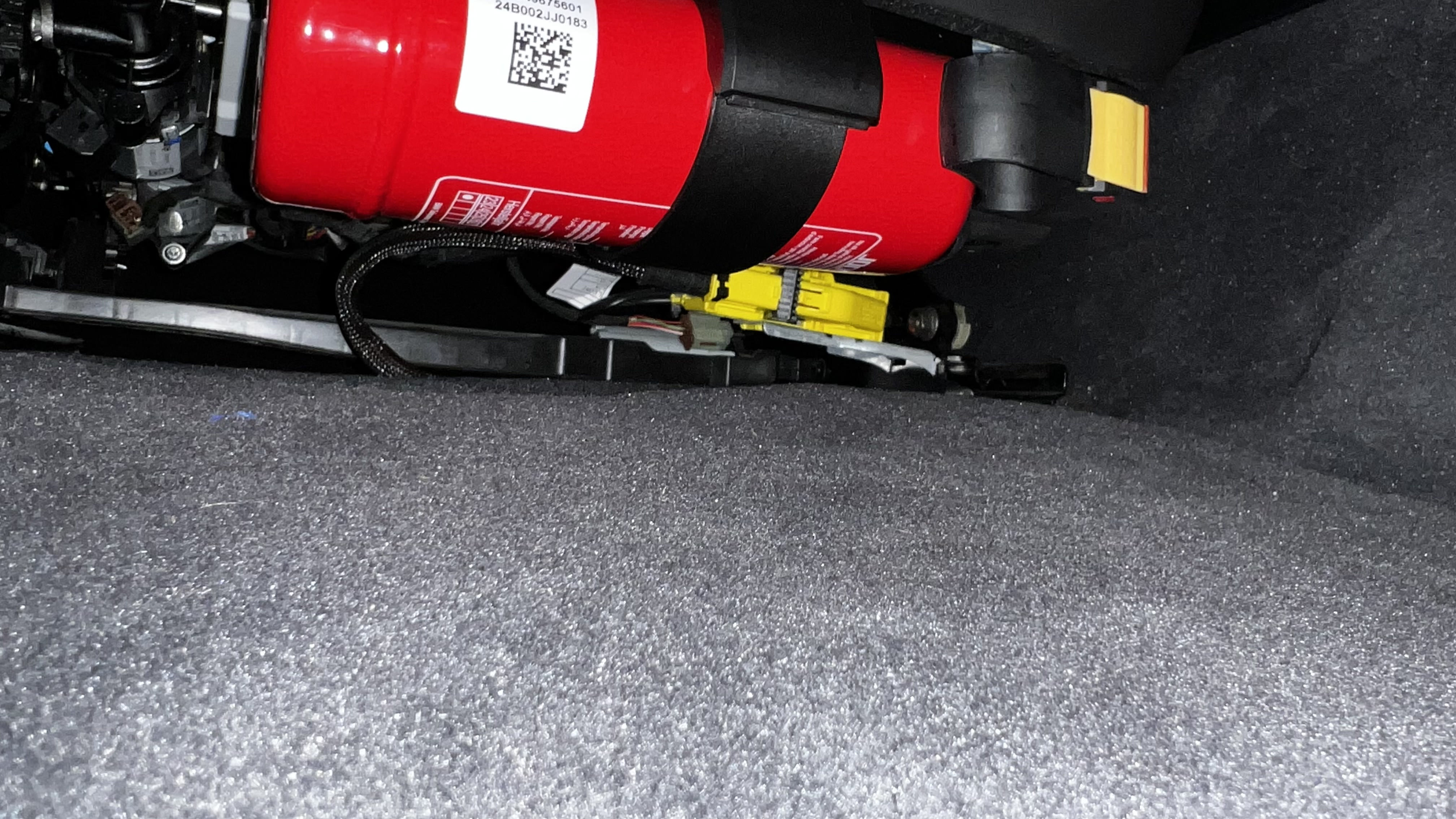

Il faut reculer/monter le siège le plus possible et le basculer en arrière pour avoir un peu de place sous le siège…
je conseille de mettre un petit carton sous le siège pour éviter qu’une vis ne roule sous la moquette…
les 4 trous de fixation sont tout à l’avant sous l’assise et ne sont pas filetés … je recommande d’engager les vis sans le support pour faire un premier filet dans chaque trou pour faciliter l’amorce de la vis lorsque le support est positionné…
voila, sinon rien de compliqué au final, c’est juste 4 vis à visser ! 🙃
