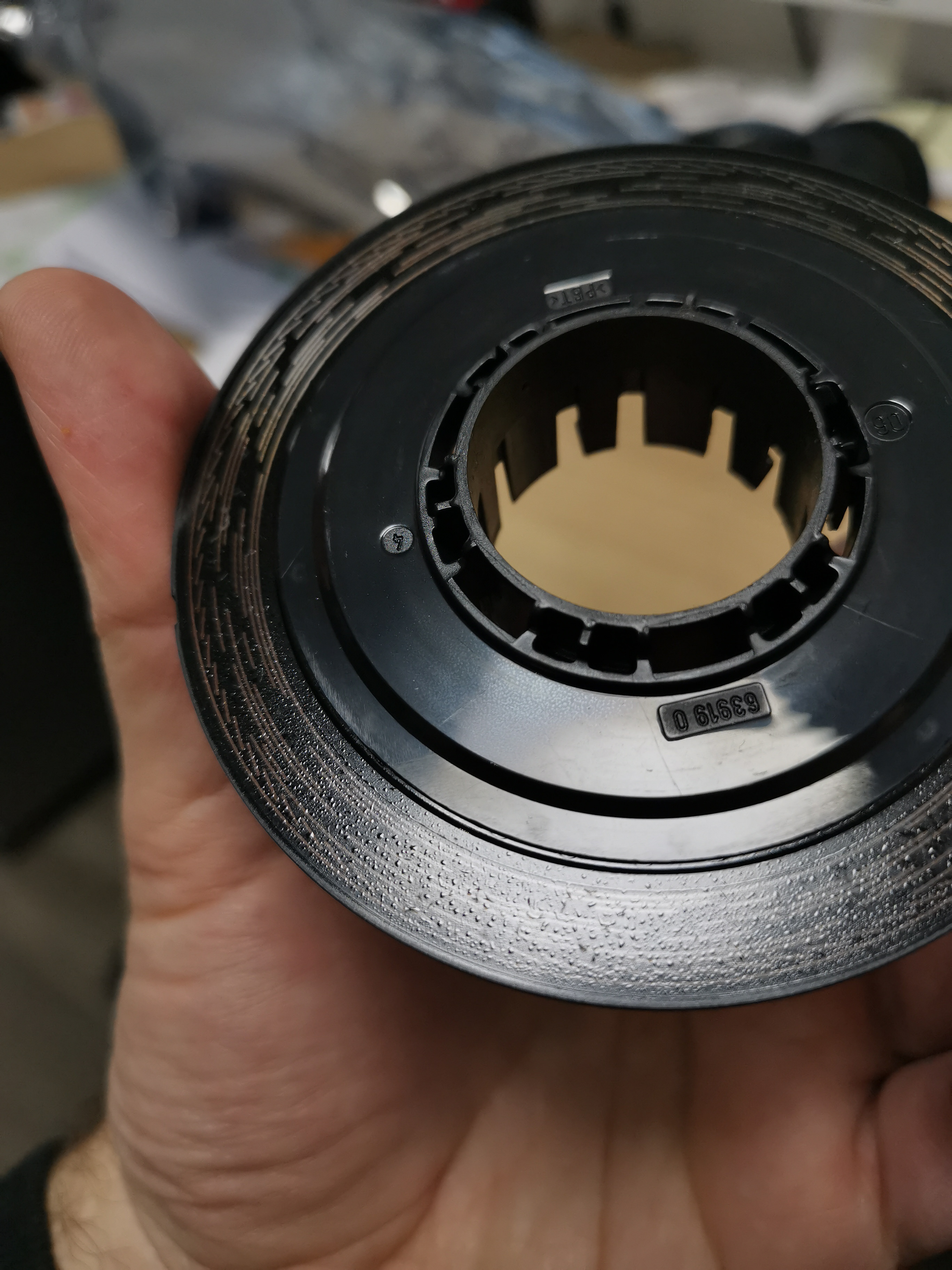

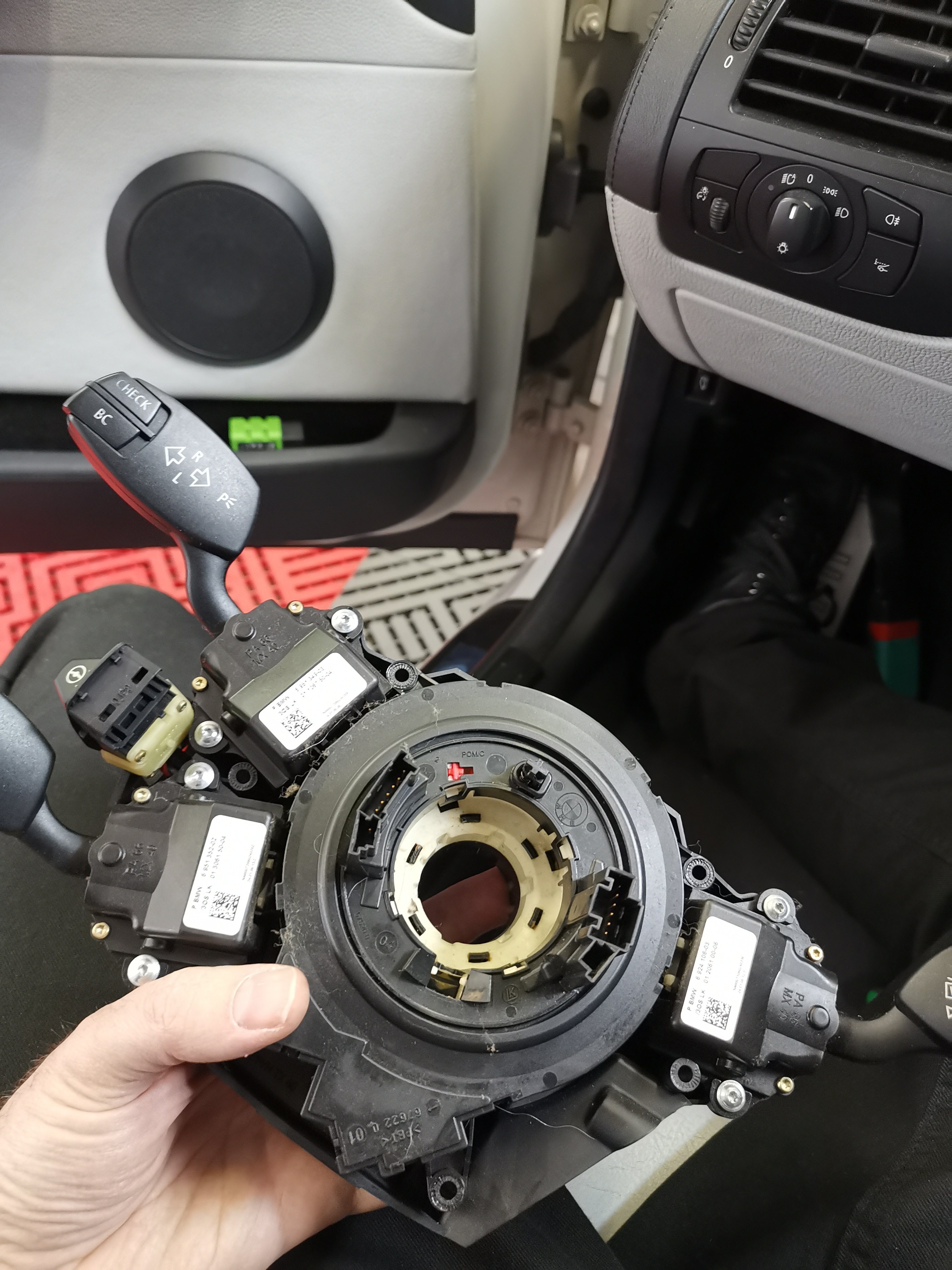

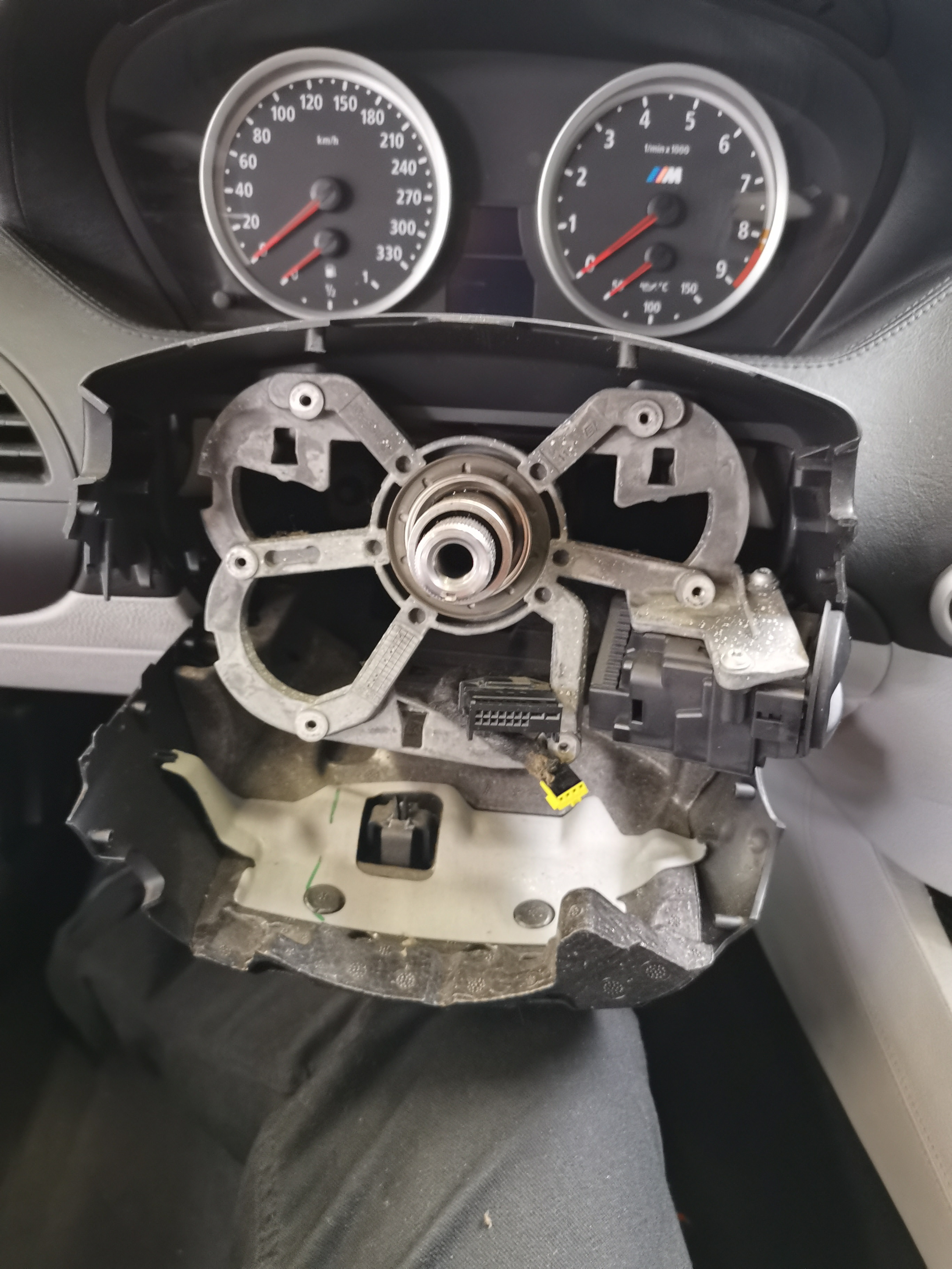

J'avais oublié aussi la fameuse erreur liée au capteur d'angle de rotation du volant, que j'ai résolue en démontant le fameux capteur et en nettoyant le disque en plastique avec du nettoyant contacts électronique, très efficace et moins cher que de changer le capteur.
D'ailleurs pour la petite histoire, j'avais d'abord commandé un capteur sur Hubauer avec la ref de mon capteur prise sur ecat, Hubauer m'avait fleché sur une nouvelle référence de remplacement. Après installation du capteur et codage, ça ne marchait pas. Il faut savoir que BMW a changé le modèle de capteur en cours de production et bien qu'il se monte en lieu et place et peut être codé sur le véhicule, il n'est pas compatible avec le modèle précédent. J'ai donc démonté le capteur et l'ai renvoyé à Hubauer. J'ai nettoyé le capteur d'origine et ça a parfaitement fonctionné.
