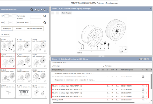

@Romain93 j'ai la même chose avec ton VIN, donc je suppose en effet que les 2 montes sont homologuées.

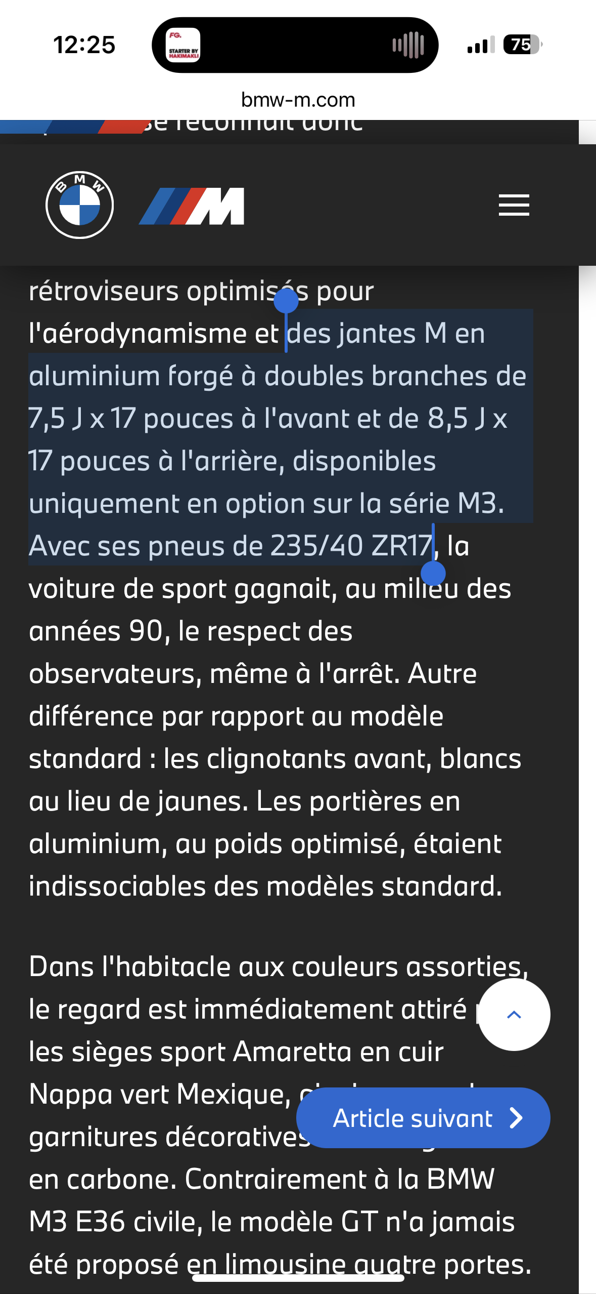

Le 30/07/2025 à 15:10, z3m a dit :

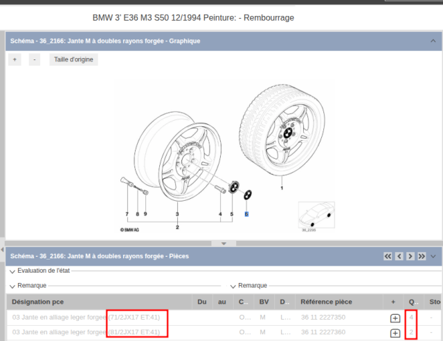

Le texte n'est pas suffisamment clair mais je pense que sur les montes mixtes c'est plutôt 225/45ZR17 sur les 7.5" et 245/40ZR17 sur les 8.5" car il serait bizarre d'avoir une monte de jantes asymétrique avec des pneus au carré.
De mémoire c'était pourtant bien la monte des GT, 235/40 R 17 au carré sur des jantes + larges à l'arrière d'un 1/2 pouce ...
Le 31/07/2025 à 10:04, z3m a dit :
Il ne tiennent visiblement pas compte de toutes les options.
La 3.0 n'a jamais eu d'option proposant la monte de la 3.2. Elles ont toutes été en 235/40 R 17 au carré (même la GT avec des jantes + larges à l'arrière), la monte 225/45 - 245/40 R 17 n'étant apparue qu'avec la 3.2 ...

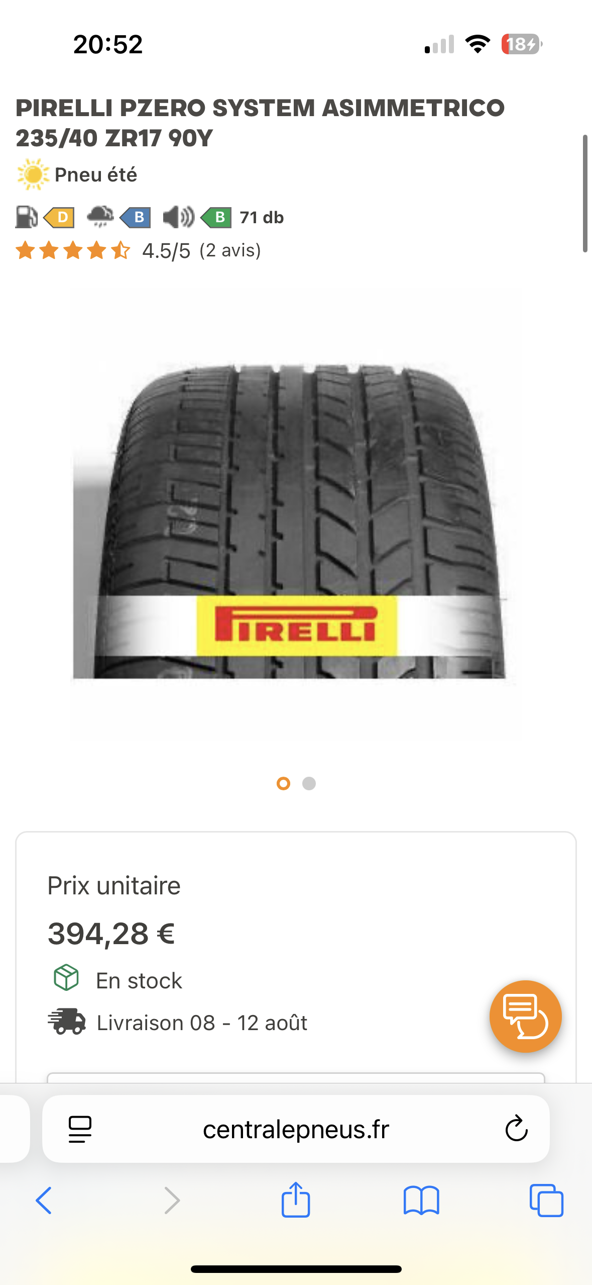

Effectivement en 235/40 R 17 le choix est maintenant très limité ... et dans les grandes marques seul Pirelli le propose encore, dans sa gamme "collection" ...
L'idéal est d'avoir un jeu de roues de 3.0 avec la monte d'origine pour le CT, et de rouler le reste du temps avec un set de roues de 3.2 et sa monte asymétrique.
Bon ben je suis à nouveau indécis 😅 Pirelli j’ai pas trouver sur leur site 235 40 17
il y a 2 minutes, Romain31 a dit :
Enfin si j’en ai trouver comme ça vite fait 😭

C'est clair qu'à partir du moment où le pneu intègre la gamme "collection" d'un manufacturier le prix n'a plus rien de démocratique.
Pour autant, même si le profil est celui du début des années 90, toute la technologie (carcasse, mélanges de gomme, etc ... ) est bien moderne elle ... et entre ce type de pneu et un chinois à 70 balles il n'y a vraiment pas photo ! D'ailleurs je viens de craquer pour 1 train (enfin j'en ai même acheté 2 vu qu'ils ne sont produits que tous les 5 ans !! ) de 225/45 R 16 P700-Z pour ma Sport Evo ... et ça donne un sacré coup de jeune au châssis !!!!
Fin mot de l’histoire pour les pneus, pirelli moins cher que j’ai trouver 235 40 17 1430€ les 4, dunlop 400 les arrières en 245 40 17 j’ai le ct en décembre, 2 toyo proxes sport 235 40 17 de coté avec même pas 5000 bornes qui vont pas trop mal pour mon usage, j’ai trouver un fournisseur qui en avais encore 4 j’en ai pris 2 pour 231€ donc je suis dans la bonne monte d’origine pour le ct et c’est pas cher 😅 et trouver sur le site internet de BMW M effectivement la m3 GT avais des jantes de 7.5 à l’avant et 8.5 à l’arrière ce qui me rassure sur le fait que ça se fait sans soucis avec du 235 40 17 dessus.
