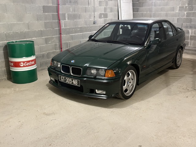

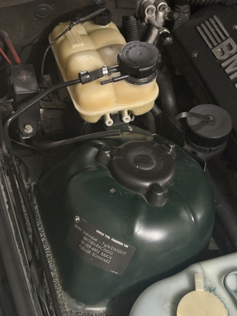

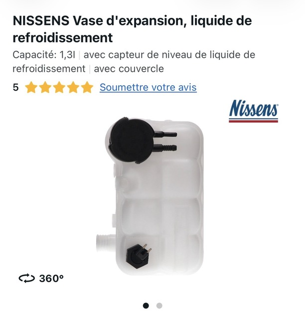

Bon j’ai récupérer la m3 verdict de mon pote « put***n elle est vraiment propre! Si tu veux la vendre plusieurs sont venu me demander », reste à faire après un Check up de sa part et qui n’est pas urgent fuite au radiateur d’huile, léger suintement au carter d’huile et à la DA nous feront tout l’année prochaine car tomber le carter d’huile vas être un chantier, j’enverrais le radiateur d’huile a saint jory radiateur proche de Toulouse pour le refaire a neuf à ce moment là. Ce qui était plus urgent le deuxième bouchon du vase d’expansion avec le capteur de niveau de lr ne se vissais plus, le capteur avec la vis ne se détaille pas j’ai commander ce vase avec le bouchon fourni avec pour le changer.
Du coup pour résumer ce qui a été fait : vidange moteur, boîte, pont, liquide de frein et de refroidissement tous les filtres y compris vanos, bougies et bobines, pose des durites aviation, joint cache culbu et puits de bougies. J’ai l’impression que la voiture est plus vive depuis je sais pas si c’est psychologique… mon pote m’as aussi dit qu’il trouvais les kit inspection de @ACS3 niquels. J’attends demain de recevoir le bocal de lr avant d’aller un petit peux m’amuser avec.

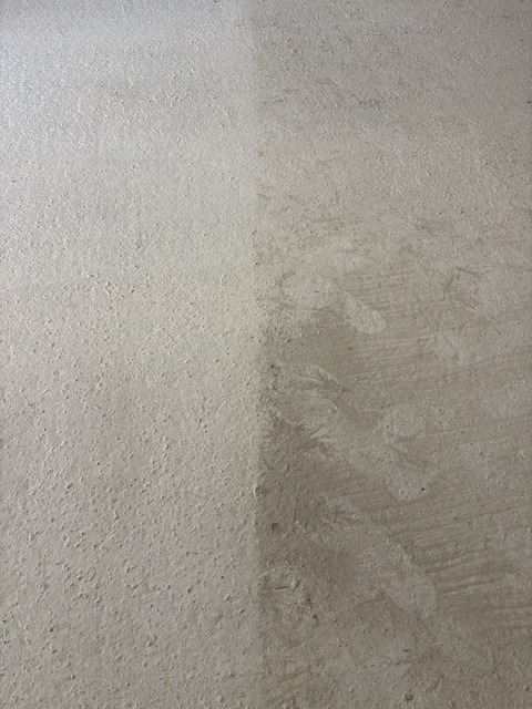

Impressionnant et satisfaisant au passage à faire 😂 Pour des questions économiques et de rendu je pense rester sur les dalles pvc dont voici le modèle que nous allons retenir gris foncé et un pourtour blanc pour entourer la m3 là où elle sera garée. Voici le modèle :

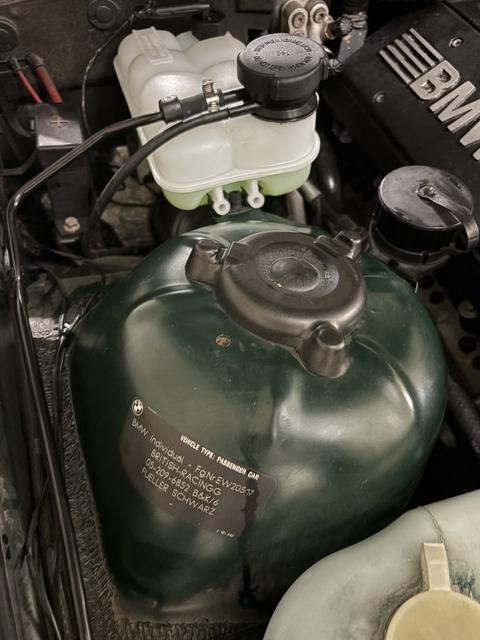

Bon finalement c’était le bocal qui était chibrer donc j’ai tout changer et c’est comme le nettoyage du sol… c’est satisfaisant 😅
Avant :
Après :

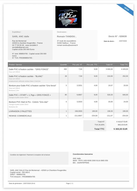

9 euros c est la dalle ?
Honnêtement j'y connais rien mais je trouve ça horriblement cher j' ai regardé en diagonale et pas vu ou c était fabriqué donc si il n' y a rien d' écrit c est probablement fabriqué en chine pourquoi ne pas acheter directement là-bas un produit correct chinois sera au moins aussi qualitatif mais pas au même prix

La dalle c’est 9 balles 50x50 cm et c’est fabriqué en France, voici le devis pour 150 m2 à couvrir je trouve pas ça excessif..IMG_8101.jpeg

J ai lu nulle part fabriqué en France en fait je pensais que c était moins cher mais c est pas donné en fait
Alors, je la refais sur l’utilisation que je veux avoir du sous-sol, qui va être une « pièce de vie » en plus où je pourrais prendre l’apéro avec les potes, geeker, mater des films, des matchs, de la F1, avec la m3 et d’autres caisses plus tard dedans (j’espère) en rôle central de la déco, un baby-foot, un bar un grand canapé, des mange-debout que je vais faire avec les bidons Castrol que j’ai récupérés. Pour marcher dessus, le béton, ça ne va pas être agréable, et ces dalles-là finiront bien la pièce, je pense, et seront plus agréables pour marcher dessus. Des showrooms avec des dalles comme ça, t’en as plein, alors deux voitures max qui vont bouger une fois par semaine dessus, ça ne m’inquiète pas trop… et je n’ai pas 15k de budget prévu pour faire un carrelage… donc je trouvais que c’était le meilleur compromis à ma portée pour la facilité de pose et le rendu final…
