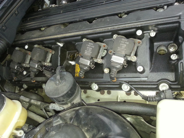

Posté(e) le 16 septembre 20242 a comment_1184395 Bonjour, J'ai bien sur fait des recherches mais apparemment cela peu être beaucoup de chose . Pour info il y a eu une bougie grillé a un moment donné avant que je refasse le vanos chez Beisan, donc ça pourrait expliquer cette bougie grillée a cause de l ouverture des soupapes ? Mais maintenant que mon vanos est nickel, révisé totalement, j'ai ce petit souci. Je pense évidemment au bobine (d'origine), capteur PMH ? capteur AAC ? Le DME ? Y'a-t-il un boitier séparé qui gère le vanos ? Est ce qu'un diagnostique chez BMW pourrais m'orienter car si j ai bien tout suivi si c'est des capteurs, la panne peut être aléatoire mais la c'est tout le temps et PLUTOT DU depart arrête jusqu au 3000 tours apres c 'est beaucoup mieux mais je sens quand même un broutage. M3 3.0L 03/1995 produite 02/1995 186 000 km, elle a l EWS donc si j ai un souci DME si j ai bien tout saisi je ne peux pas faire d essai avec un autre sauf repro !! Merci pour les infos. Signaler

Posté(e) le 18 septembre 20242 a comment_1184665 Le 16/09/2024 à 07:51, m3cab a dit : l EWS donc si j ai un souci DME si j ai bien tout saisi je ne peux pas faire d essai avec un autre sauf repro !! Merci pour les infos Sauf si le dit DME est en immo off Et sinon, concernant ton doute sur les bobines, bah tu en achètes une neuve (c'est toujours bien d'en avoir une de rechange dans la voiture en plus) et tu fais des essais successifs sur chaque cylindre, tu verras si à un moment ya du mieux. Perso je préfère les anomalies constantes plutôt que les problèmes ponctuels/furtifs qui sont bien + difficiles à diagnostiquer Signaler
Posté(e) le 19 septembre 20242 a Auteur comment_1184718 Il y a 11 heures, SpaceGrau08 a dit : Sauf si le dit DME est en immo off Et sinon, concernant ton doute sur les bobines, bah tu en achètes une neuve (c'est toujours bien d'en avoir une de rechange dans la voiture en plus) et tu fais des essais successifs sur chaque cylindre, tu verras si à un moment ya du mieux. Perso je préfère les anomalies constantes plutôt que les problèmes ponctuels/furtifs qui sont bien + difficiles à diagnostiquer Merci pour ta reponse , oui en effet le probleme des pannes aleatoires c est ..... arrch , arrachage de tete lol , dans mon metier parfois cela arrive mais pour les mecaniciens auto oupsssss , il faut avoir les nerfs accrochés , avec toute l électronique embarquée ! Surtout que j ai su que des composants électronique sont parfois recyclés et revendu en .... neuf ! Oui pour les bobines j ai continué a faire mes recherches et elles peuvent même etre HS , c est a dire marche marche pas , donc aleatoire , je pense que je vais investir sur les 6 car d origine , plus bougies par contre celle d origine les bocsh y5ddc rupture partout et chez bmw .... 25 euros l unité oups . Pour les bobines je m arrache aussi la tete car l ETK me donne 2 references .... D origine c est de la BREMI , pas facile a trouver , je remplace par quelle marque ,.... ? dernière chose tu me parles de DME en immo off , oupss la c est du chinois pour moi ? Merci d avance Signaler

Posté(e) le 19 septembre 20242 a comment_1184729 Perso je te déconseille les Bremi, pas réputées fiables (même si les tiennes ont l'air d'avoir tenu dans le temps). Bosch et NGK ont des correspondances il me semble Signaler
Posté(e) le 19 septembre 20242 a comment_1184735 Il y a 3 heures, m3cab a dit : Merci pour ta reponse , oui en effet le probleme des pannes aleatoires c est ..... arrch , arrachage de tete lol , dans mon metier parfois cela arrive mais pour les mecaniciens auto oupsssss , il faut avoir les nerfs accrochés , avec toute l électronique embarquée ! Surtout que j ai su que des composants électronique sont parfois recyclés et revendu en .... neuf ! Oui pour les bobines j ai continué a faire mes recherches et elles peuvent même etre HS , c est a dire marche marche pas , donc aleatoire , je pense que je vais investir sur les 6 car d origine , plus bougies par contre celle d origine les bocsh y5ddc rupture partout et chez bmw .... 25 euros l unité oups . Pour les bobines je m arrache aussi la tete car l ETK me donne 2 references .... D origine c est de la BREMI , pas facile a trouver , je remplace par quelle marque ,.... ? dernière chose tu me parles de DME en immo off , oupss la c est du chinois pour moi ? Merci d avance ça devient compliqué d'entretenir convenablement ces autos avec ces pieces indisponibles et ou les prix exorbitants Signaler

Posté(e) le 19 septembre 20242 a Auteur comment_1184765 Il y a 8 heures, SpaceGrau08 a dit : Perso je te déconseille les Bremi, pas réputées fiables (même si les tiennes ont l'air d'avoir tenu dans le temps). Bosch et NGK ont des correspondances il me semble Merci pour ta reponse , ah Bremi pas fiable d apres toi ? mauvaise experience ?, j ai fais une breve recherche , BREMI specialiste electricité automobile depuis presque 100 ans mais bon la qualité a peut etre diminuée ..... Signaler
Posté(e) le 21 septembre 20242 a comment_1184913 Pour essayer te te répondre, une bobine qui déconne ne se verra peut-être même pas en défaut au dis, pour les bougies j'ai mis des denso normales comparables aux bosch d'origine. RAS Signaler
Posté(e) le 26 septembre 20242 a Auteur comment_1185451 Bonjour a tous et toute lol , bon voila mon probleme resolu avec la perseverance et sans la valise BMW qui on le sait , ne trouve pas tout . J ai donc demonté mes bobines et bougies bien observé tous cela et constaté que le puit d une bougie donc etait bien noir , ainsi que le crayon interieur de la bobine , donc nettoyage avec solvant non gras evidement , et whaoo que du bonheur j ai retrouvé le punch de ma titine de 29 ans ! Donc probablement que le jus avait du mal a passer parfois . Et bravo aux ingenieur BREMI enfin de l époque , car comme je l ai cité precedemment mes bobines sont d origine ! Bonne continuation a tous et au plaisir de vous lire , merci encore . Signaler
