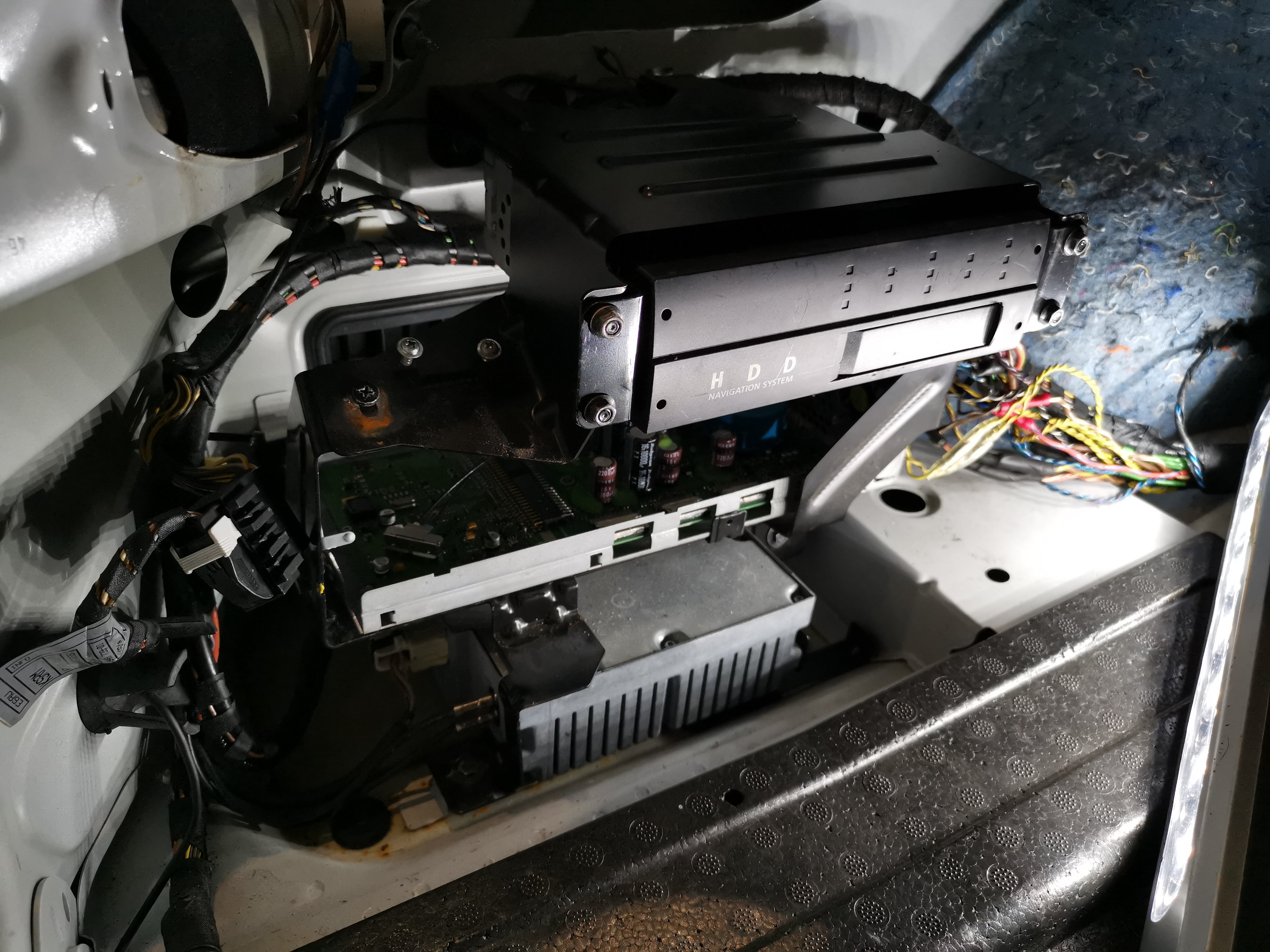

Posté(e) le 21 septembre 2024le 21 sept. comment_1184981 Bonsoir à tous, Je me résous à créer ce topic pour avoir vos idées quant à la résolution d'un problème qui dure depuis bientôt 4 ans, depuis que j'ai acheté ma M6 e63 en fait 😅 Lors de l'achat le vendeur m'a dit qu'il n'y avait pas de son et que c'était certainement un problème d'ampli Logic7. J'avais vu des vidéos à ce sujet et il suffisait de faire réparer l'ampli ou de débrancher le module Bluetooth pour résoudre le souci, je me suis donc dit que ça ne devait pas être bien grave... Mais voilà, je misère depuis 4 ans ! Voici dans l'ordre ce que j'ai fait : Le chargeur CD dans la boîte à gants était manquant, du coup j'ai installé une boucle à son emplacement J'ai remarqué que l'ampli Logic7 dans le coffre avait pris la flotte, je l'ai démonté, il était totalement HS J'ai débranché le module Bluetooth derrière la banquette arrière et installé une boucle J'ai racheté un bout de faisceau de CCC pour refaire mon câblage à l'arrière de celui ci, sachant que certains fils avaient été coupés. ça marche mais pas de différence. Ne sachant pas si les modules TV et GPS Jap étaient HS, je les ai démontés et installé des boucles à leur place J'ai commandé un ampli sur eBay en Lettonie (ça tombe bien je suis là bas régulièrement...), du coup le gars m'a demandé mon VIN pour le coder, je lui ai dit que j'avais un doute sur mon CCC. Il m'a conseillé de lui déposer avec l'ampli, lors de mon trajet suivant à Riga je les ai emportés dans ma valise et les lui ai apportés. Il m'a dit avoir tout recodé avec mon VIN et que tout fonctionnait nickel. J'ai tout réinstallé dans la voiture et toujours pas de son ! 😤 De là, j'ai repassé l'auto au diag (avec ma tablette DiagPro, c'est très bien mais ce n'est pas ISTA...), idem avec BimmerLink que j'utilise tout le temps dans l'auto en monitoring Je vais refaire un relevé de défauts pour vous en dire plus mais de mémoire, j'ai un défaut disant que l'antenne GPS est déconnectée (je suppose parce que j'ai débranché le module), un autre disant que le module CD n'a pas pu démarrer (normal il n'y a pas de chargeur) et le truc le plus inquiétant, j'ai une erreur dans le module HUD disant "Ring Broken", ce qui m'a fait penser à une prise MOST débranchée derrière le HUD. Seul truc bizarre, le HUD fonctionne très bien, s'il était débranché je suppose que ce ne serait pas le cas ? J'ai vérifié en regardant les annonces de pièces d'occasion et je vois bien une prise MOST derrière ce module. Mais pour vérifier il faudrait que je tombe le tdb, ce que je peux faire mais je n'ai actuellement pas le courage 😅 Je progresserais certainement plus vite si je trouvais un vrai spécialiste de ce système à Lyon, mais pour l'instant je ne vois pas à qui m'adresser... Merci de votre aide éventuelle !

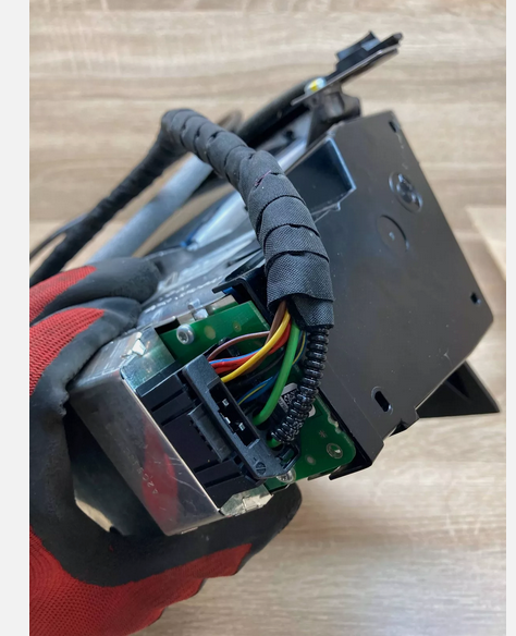

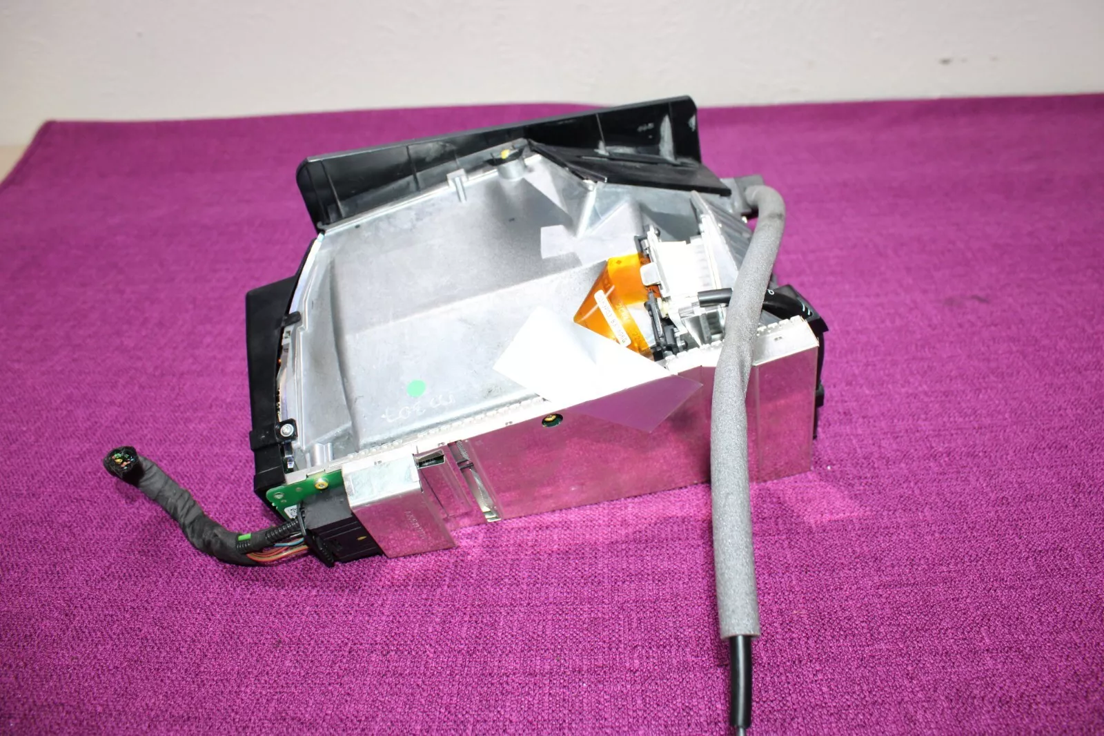

Posté(e) le 22 septembre 2024le 22 sept. Auteur comment_1185026 Pour illustrer encore ce que je dis à propos du HUD, voici une photo d'un module sur ebay, on voit bien la prise MOST dessus 😓 Pour rappel l'erreur que j'ai au diag : D850: Ring fracture diagnosis Modifié le 22 septembre 2024le 22 sept. par M6e63_kriessieg
