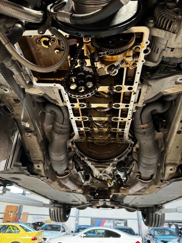

comment_1196877

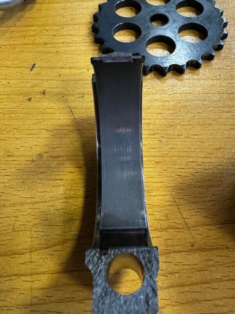

Verdict, c'était bien la pompe de vanos HS... et on rechange les coussinets parce que l'ancien propriétaire avait les avait fait remplacer mais avait réutilisé les mêmes vis de bielles, l'hallu...

Pas encore, la voiture est toujours au garage. Mseb auto a l'habitude de ces pièces dont il a repéré que les vis sont celles d'origine, elles sont différentes de celles vendues depuis quelques années par Bmw, donc à moins que le garage précédent ait gardé des vis en stock, ce qui est peu probable, il s'agissait donc vraisemblablement de celles d'origine.
comment_1196914
Visuellement ce sont toujours les mêmes vis, en revanche il y a un marquage sur leur tête, je me souviens plus s'ils étaient différents..

Si tu la veux pas envoie la moi STP je paie le transport, je voudrais voir les internes et surtout ce qui pose sa défaillance (usure suite copeau, pb de lubrification qui serait un comble,...)

Je parierai sur la casse de la bague et un ou plusieurs morceaux qui augmentent les dégâts. Dommage que cette pompe coute une fortune à moins de tomber sur une bonne occase, c'est pour moi le talon d’Achille de ce moteur devant les coussinets et autres.
