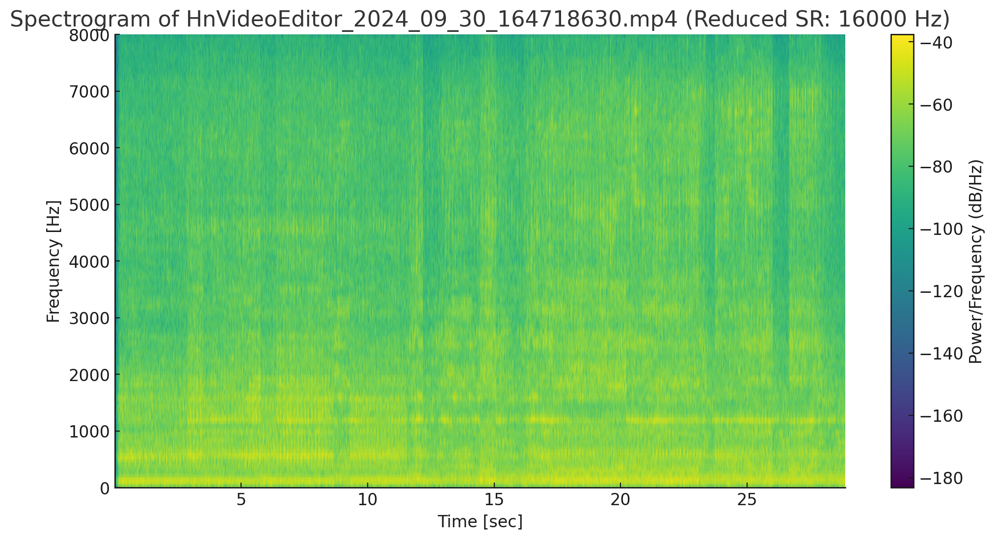

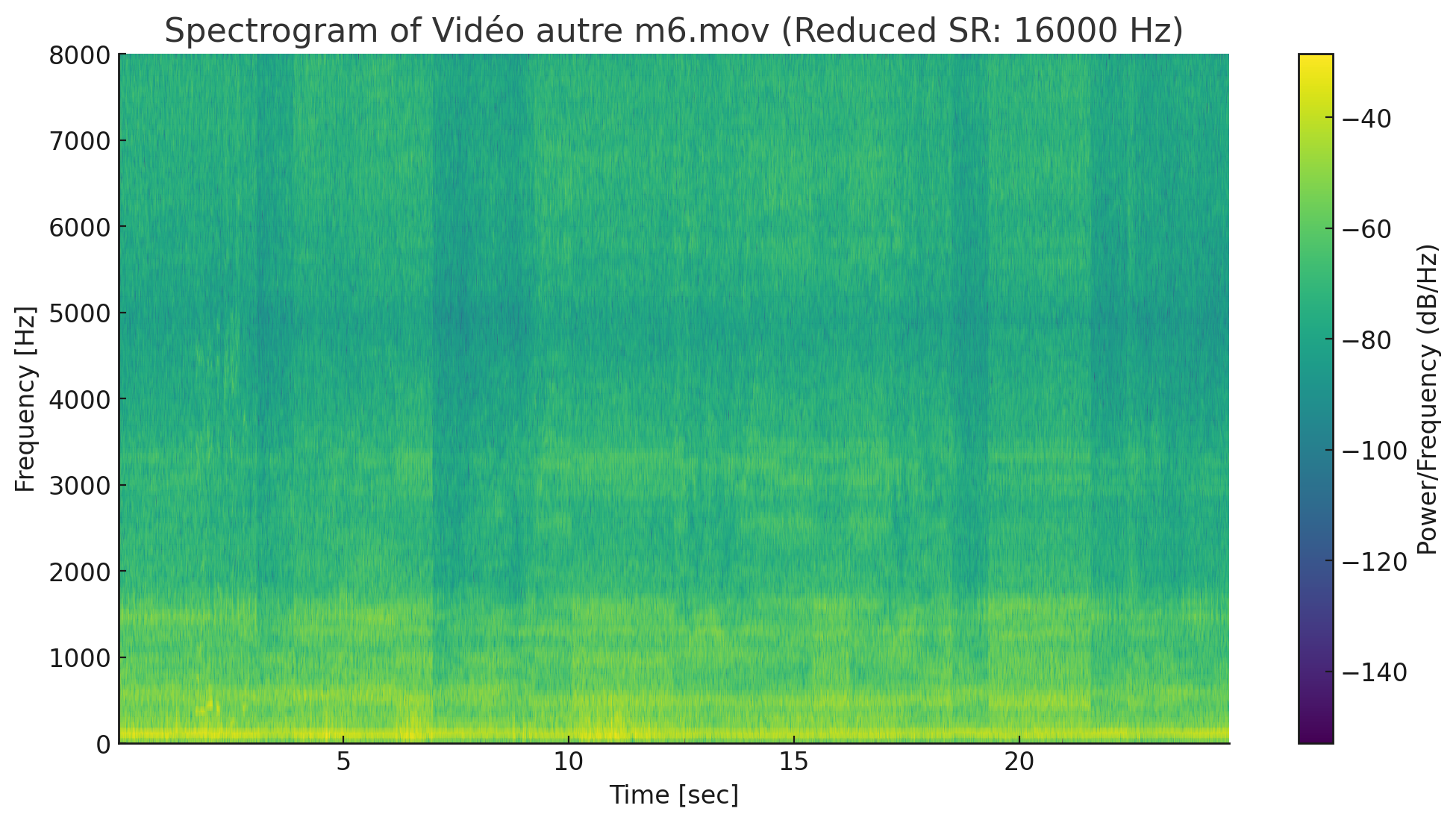

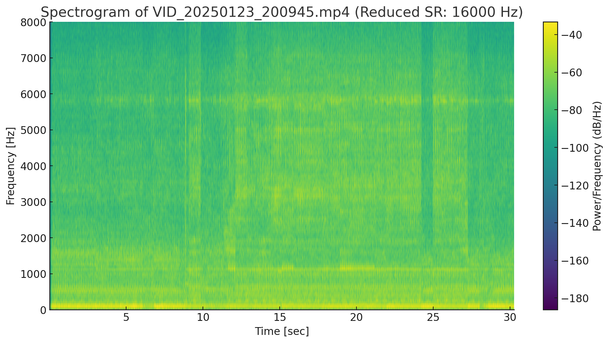

J'ai extrait les bandes sons de 3 vidéos, celle dans l'ordre la pompe HS avant la réparation, celle avec la pompe d'occasion et celle d'une autre M6 qui n'a pas de souci. Les résultats sont flagrants, je vais faire une vidéo qui rassemble les 3 bandes sons avec le spectro en live.
