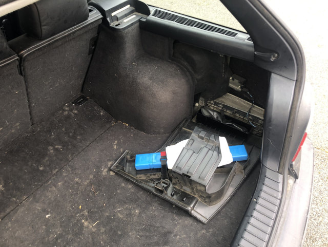

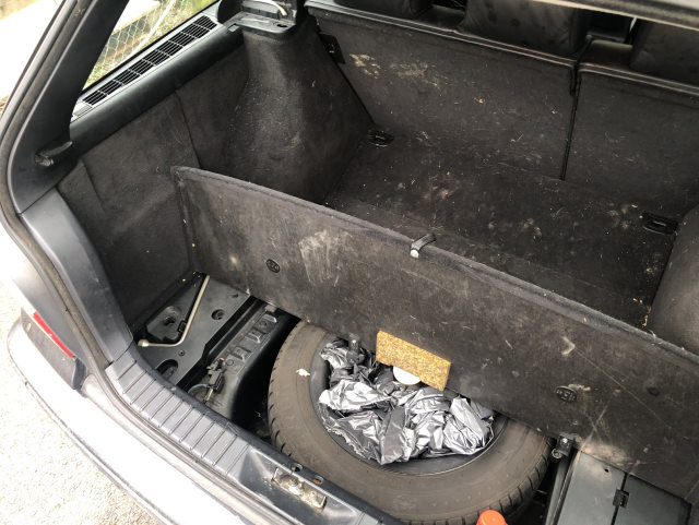

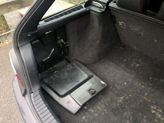

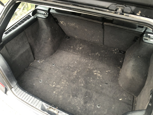

alors pour le touring , preuve à l'appui , rien de commun avec une berline , un coupé ou même un cab
photos faite à l'instant ...

il y a 21 minutes, ACS3 a dit :
alors pour le touring , preuve à l'appui , rien de commun avec une berline , un coupé ou même un cabriolet
On parlait de la moquette à l intérieur de l habitacle
Enfin un coffre pas propre merci 🙏

Il y a 8 heures, ACS3 a dit :
Jean phi, tu me déçois… je sais bien que la moquette de coffre est différente sur Touring et cabriolet, le coffre étant différent 😊

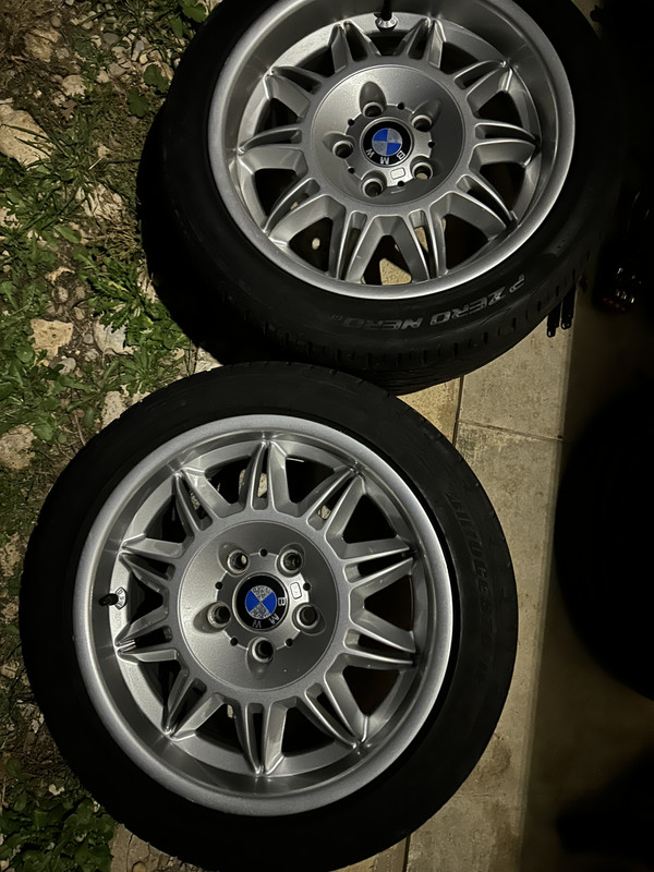

Coté exterieur je recois la semaine prochaine des cligno latéraux blanc, des feux origine cligno blanc et des anti brouillards. Je lui ai chausser ses nouvelles roues. J'ai trouvé des bas de caisse OEM mais bleu PHOENIX donc je les monterai seulement le jour ou elle ira en peinture, je voulais juste avoir les pieces en stock

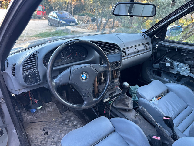

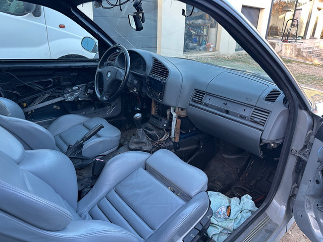

Je referai des petites photos, j ai rajouté les antibrouillard, mis les clignos latéraux, habillé le coffre, purger du liquide de frein, changement plaquettes de frein et des capteurs ABS, changer un feux arrière, le deuxième a été reçu cassé.
J'ai trouvé d'où vient mon défaut ABS c'est le capteur de course de pédale sur le mastervac qui a un faux contact, en attendant je l'ai calé pour que le défaut n'apparaisse pas.
Aujourd hui j'ai changé le tableau de bord, et j'attends 2/3 pieces de chez BMW pour poser ma moquette.
J'ai eu un spécialiste bmw à Arles, il m'a dit qu'il y avait peu de chance que les jeux aux soupapes changent grand chose.
Il m'a conseillé de regarder le cylindre a la camera endoscopique puis si je ne vois rien lever le cache culbu. Je ferai ca dans les prochaines jours.

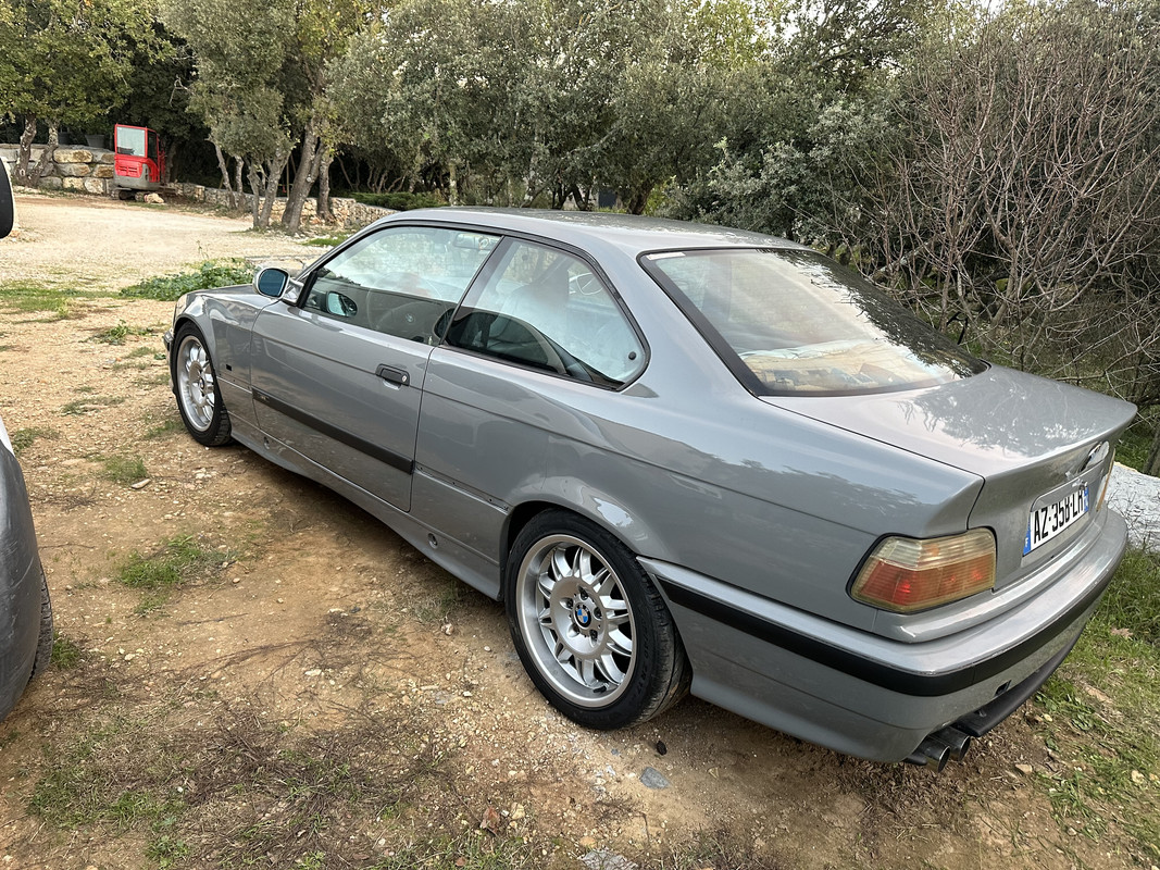

Je vous mets les photos de l'avancé, le TdB est changé en full gris grâce à @Jeanbapt57 qui m'a permis de faire la transaction sur Strasbourg. J'attends les passes cable commandés chez BMW pour mettre la moquette noire et remonter la console centrale.
Coté moteur j'ai passé un coup de caméra dans le cyl 5, le piston n'est pas percé et la chemise n'a pas l'air rayé. Le test à l'huile ne change pas la compression. Prochaine étape dépose du cache culbu pour vérifier les soupapes.
