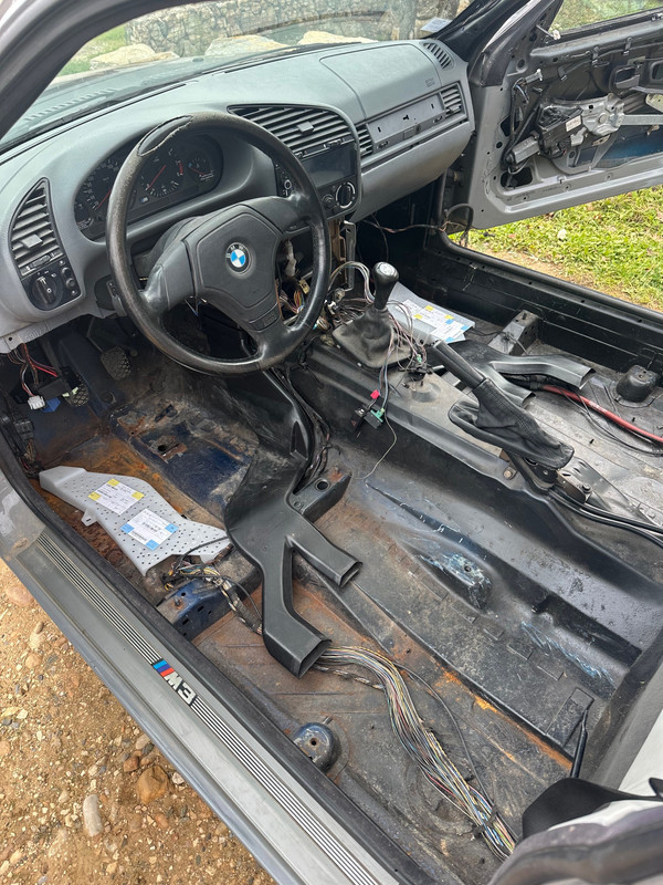

  • Petit montage de la moquette et des éléments intérieurs. Il en manque quelques un mais ca ressemble un peu plus a une voiture de tous les jours.

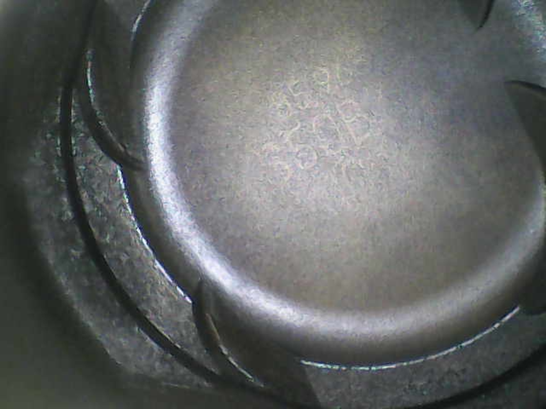

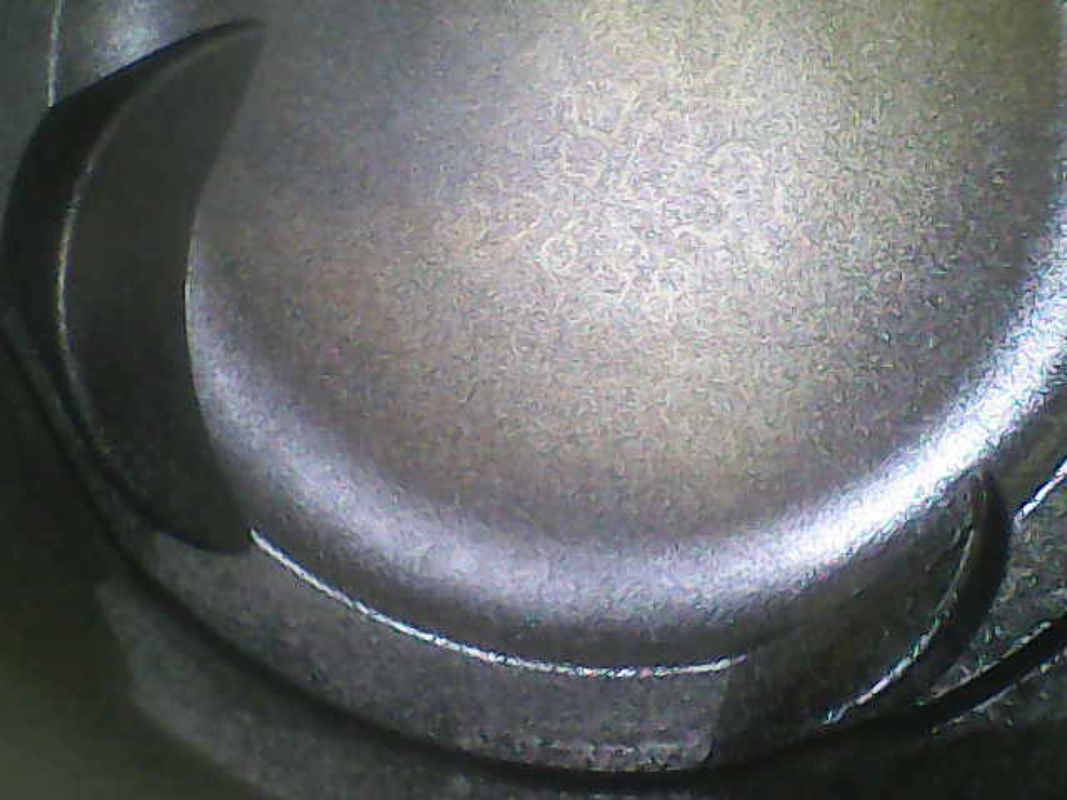

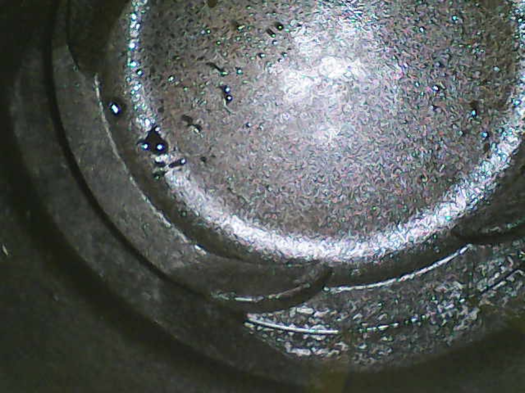

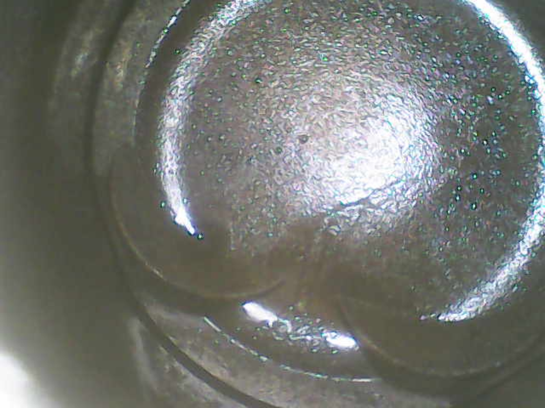

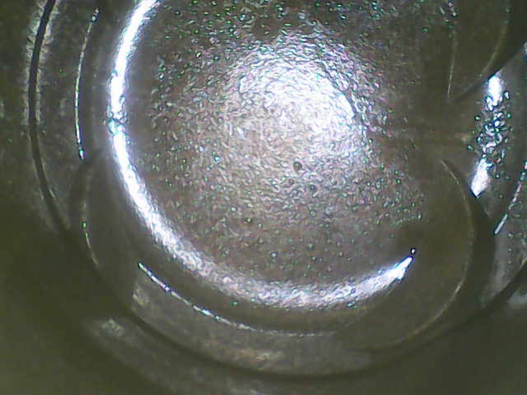

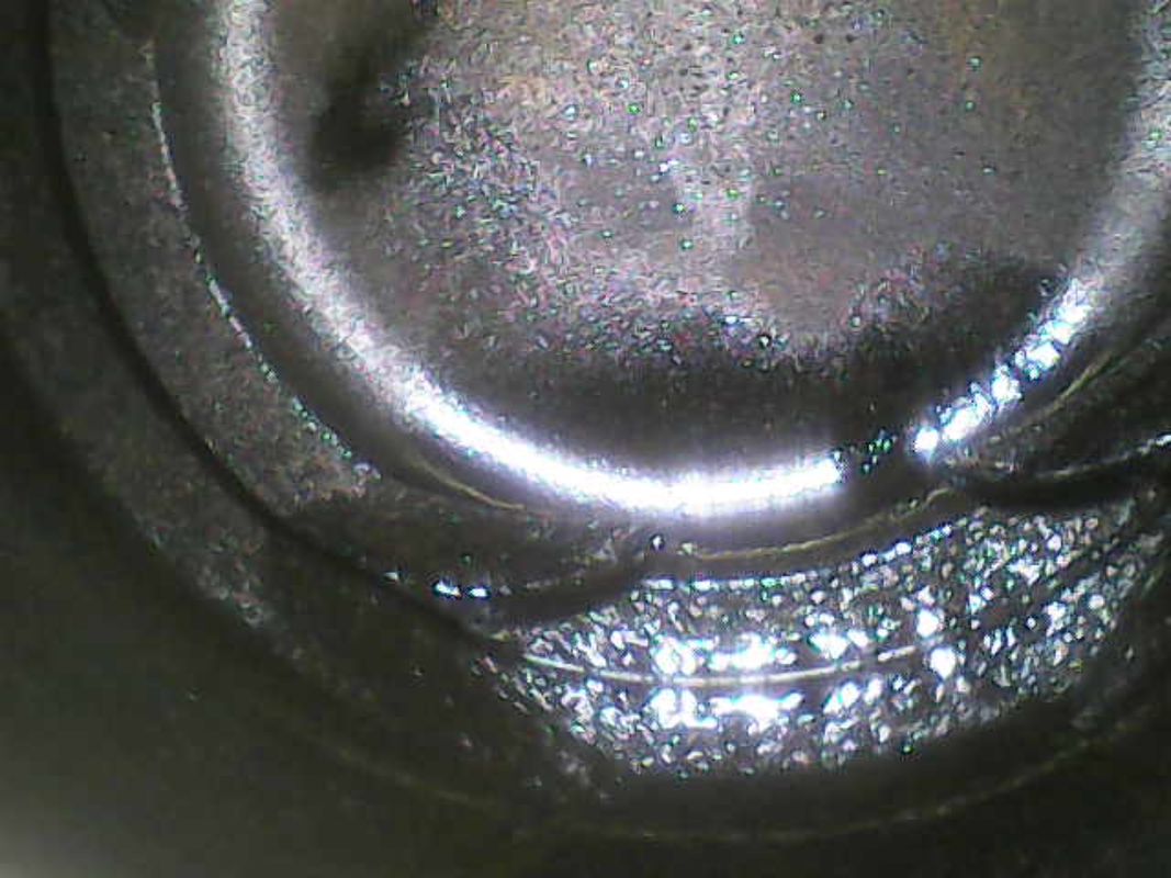

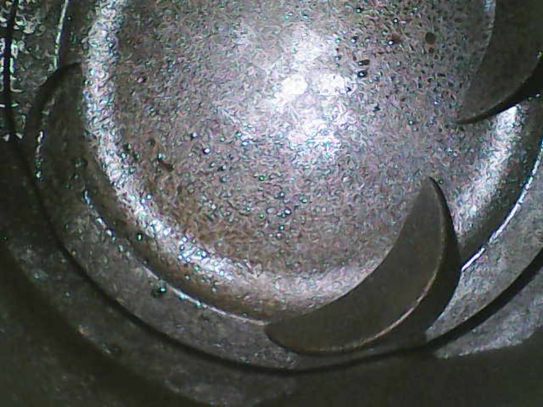

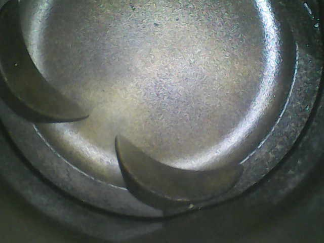

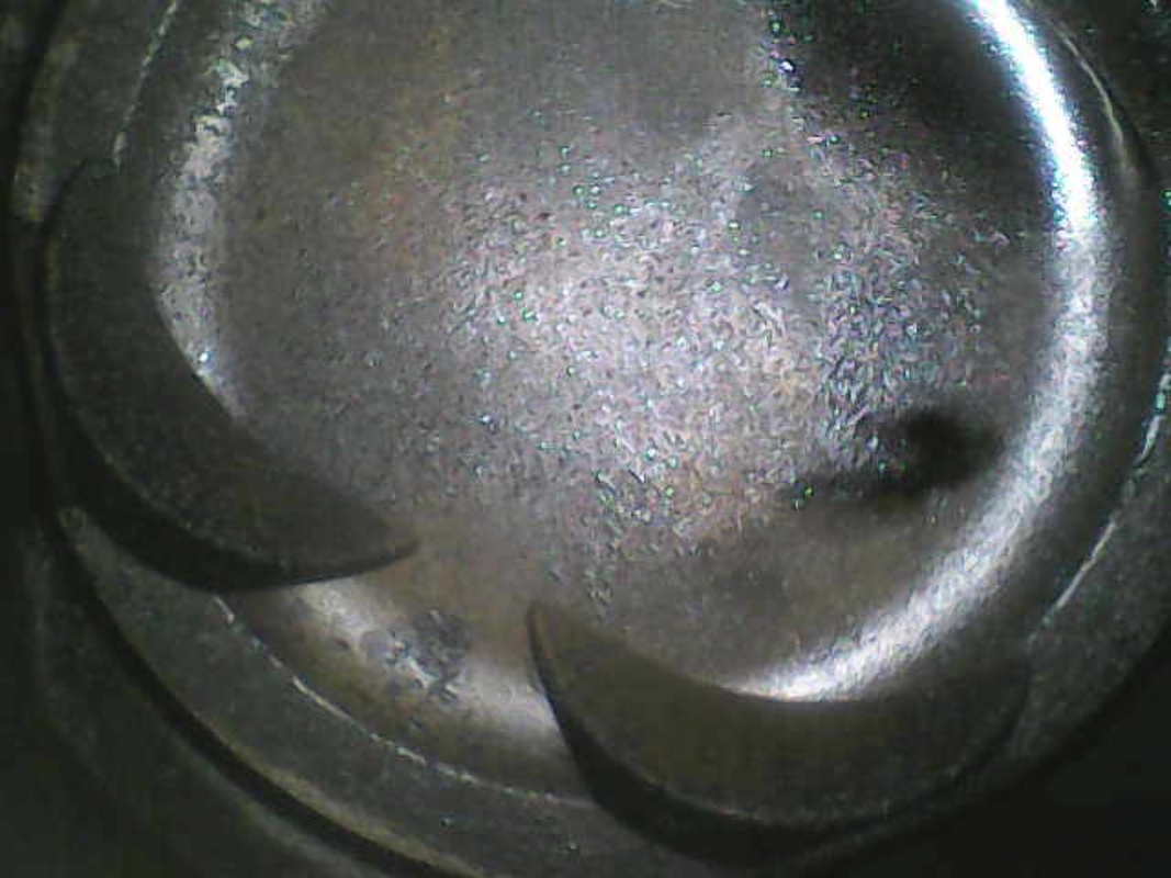

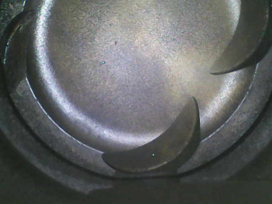

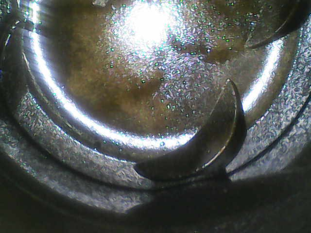

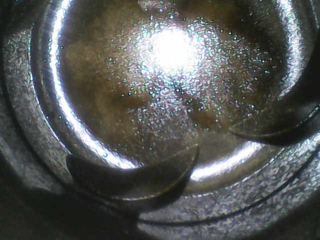

Diag du jour :
Inspection à la caméra des 6 cylindres.
Avec les températures extérieures basses je refais un test de compression sur le cyl 5 qui est à 1 bar à froid. Je pars la faire chauffer et 5 bar à chaud.
cyl 1
Cyl 2
Cyl 3
Cyl 4
Cyl 5
Cyl 6
Voilà ce que ça donne moteur qui tourne.

En parcourant le forum, vis a vis du problème de ralenti instable et de la compression faible du cyl 5. Est ce qu'un papillon de gaz non fermé peut provoquer une mauvaise compression ? Si oui je peux essayer de faire un test en bouchant l'admission de ce cylindre ?
comment_1192992
Il y a 4 heures, Thy2610 a dit :
Salut, non, la rampe ITB doit etre ouverte, la compression se fait dans la chambre de combustion avec les soupapes.
Sinon, il te faut faire chauffer la voiture en roulant...pas au ralenti, ça sert à rien, en cause la pression d'huile.
Ensuite, tu sors toutes les bougies, et tu débranches le fusible de la pompe à injection, ITB ouvert et en avant.
Maintenant à 5 bars, je pense que tu ne vas pas avoir d'autres choix que de l'ouvrir ce moteur.
Perso, je l'aurais déjà fait avec une segmentation, coussinets, vis ARP et pochettes haute et basse, c'est le miminum que ton S50 mérite.😉
comment_1193001
Plus un il faut ouvrir pour une réfection dans les règles
comment_1193003
Peut-être qu'il serait intéressant d'avoir l'avis de @ACS3😉
comment_1193030
Effectivement la réfection moteur sera de mise, de plus je n ai aucun historique sur l entretien. C est juste qu à la base ce n était même pas prévu que la voiture roule. L investissement valait le coup au vu du prix d achat donc j aî investi mon argent était mieu la que dans un livret A. Elle était censé avoir un moteur hs complet. Donc pour l instant je n ai pas le budget prévu ni la place pour tout ouvrir et le refaire cette année.
par contre si le problème venait d un périphérique et pas d un interne moteur ça vaudrait le coup que je trouve pour temporiser une petite année.
comment_1193043
Il y a 2 heures, Thy2610 a dit :
5 Bars de compression dans un cylindre, ça vient pas d'un périphérique, et avant de tout péter, je roulerais plus avec.
Mais c'est mon avis, il n'engage que moi.

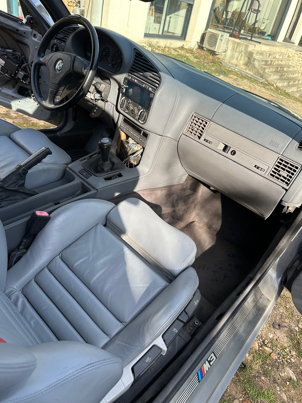

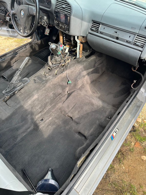

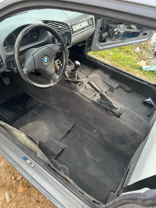

Modifié par Thy2610
comment_1193572
Chapeau bas … tu l as sauvé 👍
comment_1193574
il y a 2 minutes, pack m a dit :
Mais carrément !!
Celle-là elle revient de loin .
Bravo @Thy2610😉 pour le travail accompli . 👍👍

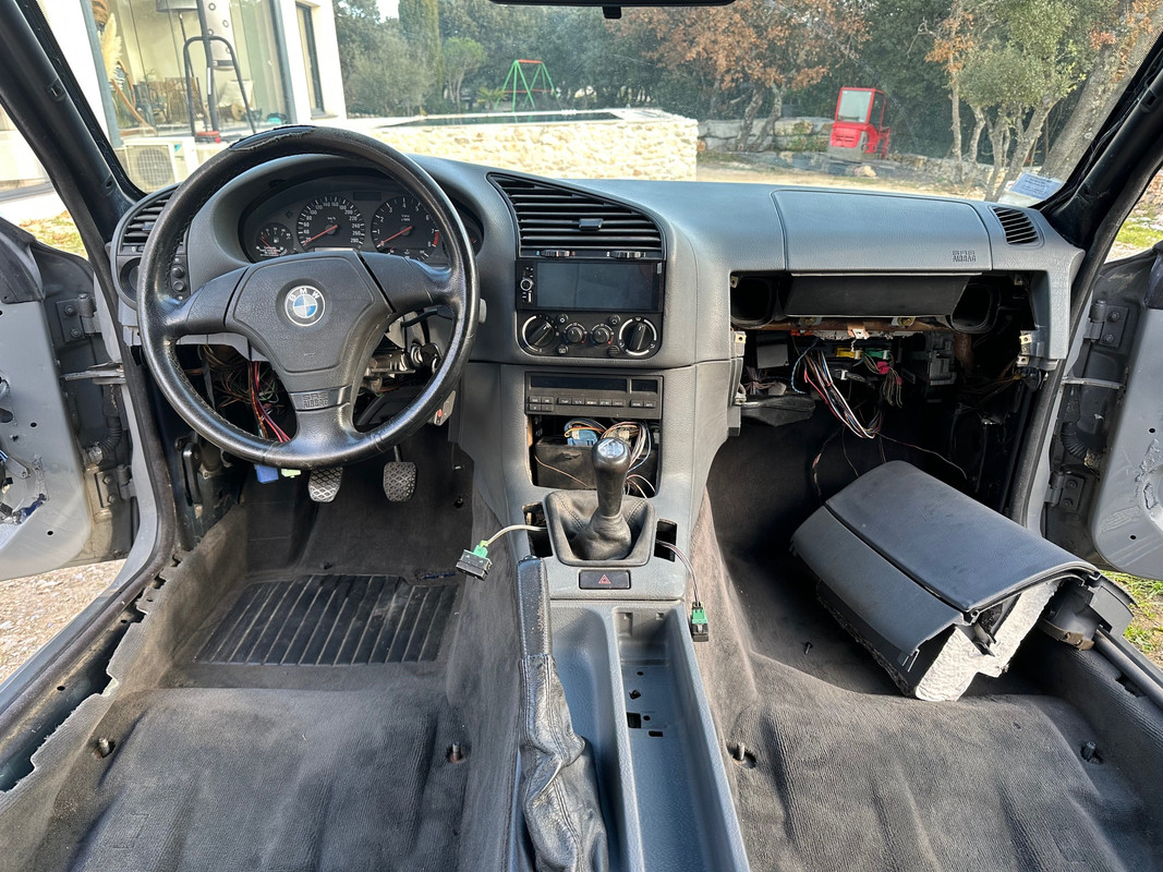

Salut
Nouvelle commande, les panneaux de portes arrivent la semaine prochaine.

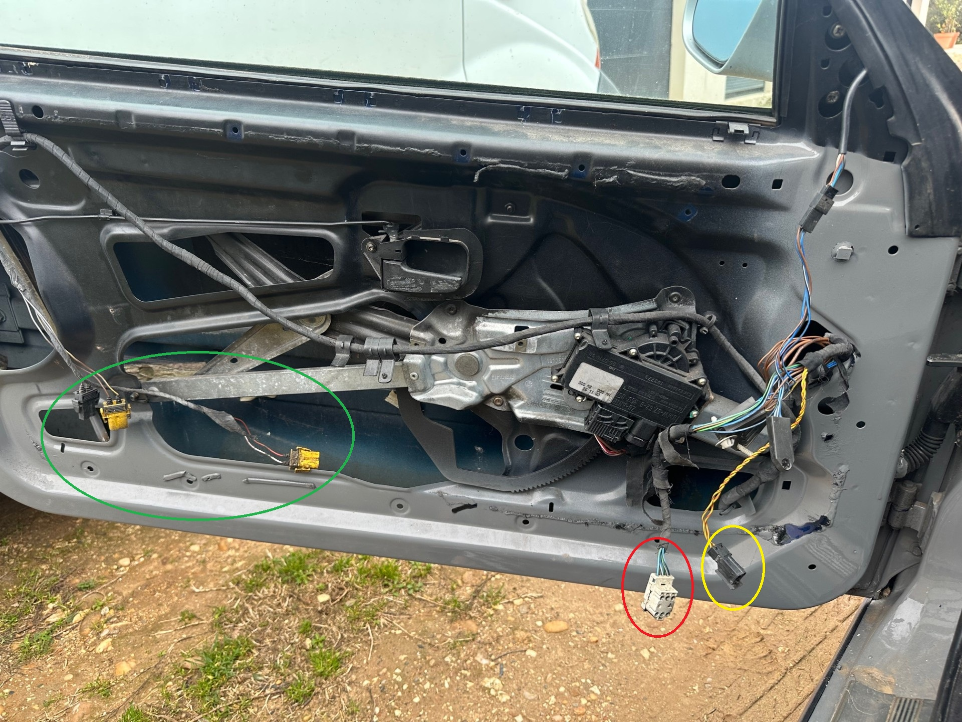

Quelqu'un saurait sur quelle broche appliquer le 12v pour tester les moteurs de leve vitre car je n'avance pas sur ce sujet. Si je peux verifier que les moteurs sont fonctionnels j'acheterai un module ZKE pour voir si c'est pas lui qui merde. Je l'ai ouvert mais j'ai rien constaté de flagrant sur un composant.
Autre question, auriez vous une photo pour voir ou se fixe les ponts du faisceau elec des portières que je remette tout au bon endroit. Et me dire à quoi servent les prises entourés en vert, j'en ai rebranché une près de la serrure mais il me reste une jaune et une noir et je ne sais pas à quoi cela correspond. Et me confirmer celle entouré en jaune c est pour les haut parleurs et en rouge la commande des rétroviseurs ?
comment_1200151
Je te confirme que la prise entourée en rouge c’est pour la commande de rétro et la jaune pour les HP. J’ai retrouvé deux photos pour le cheminement du faisceau IMG_3944.thumb.jpeg.f1acda851f71a4d438d8c133d1e1a62e.jpeg
comment_1200274
Merci pour les photos, moi le toron de cables est accroché par les pates noires dans les trous au plus haut de la portière.
Les moteurs de leve vitre fonctionne bien j ai envoyé du 12v directement dessus je vais me pencher sur le module ZKE.
Ils sont programmés tous de la même manière ces modules si les references sont les memes ? car entre berline et coupé il y a la vitre qui se baisse et se leve a l ouverture de la porte ...
également entre la porte et le panneau il y a une protection, c est un isolant acoustique ou ca empeche l humidite également?  il vaut mieu que je le mette ?
Modifié par Thy2610

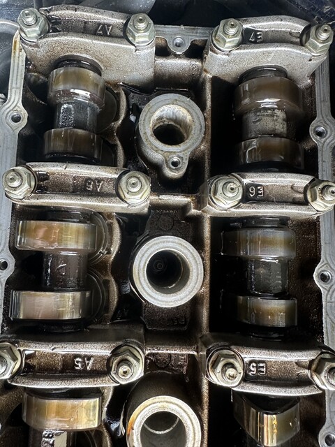

Salut,

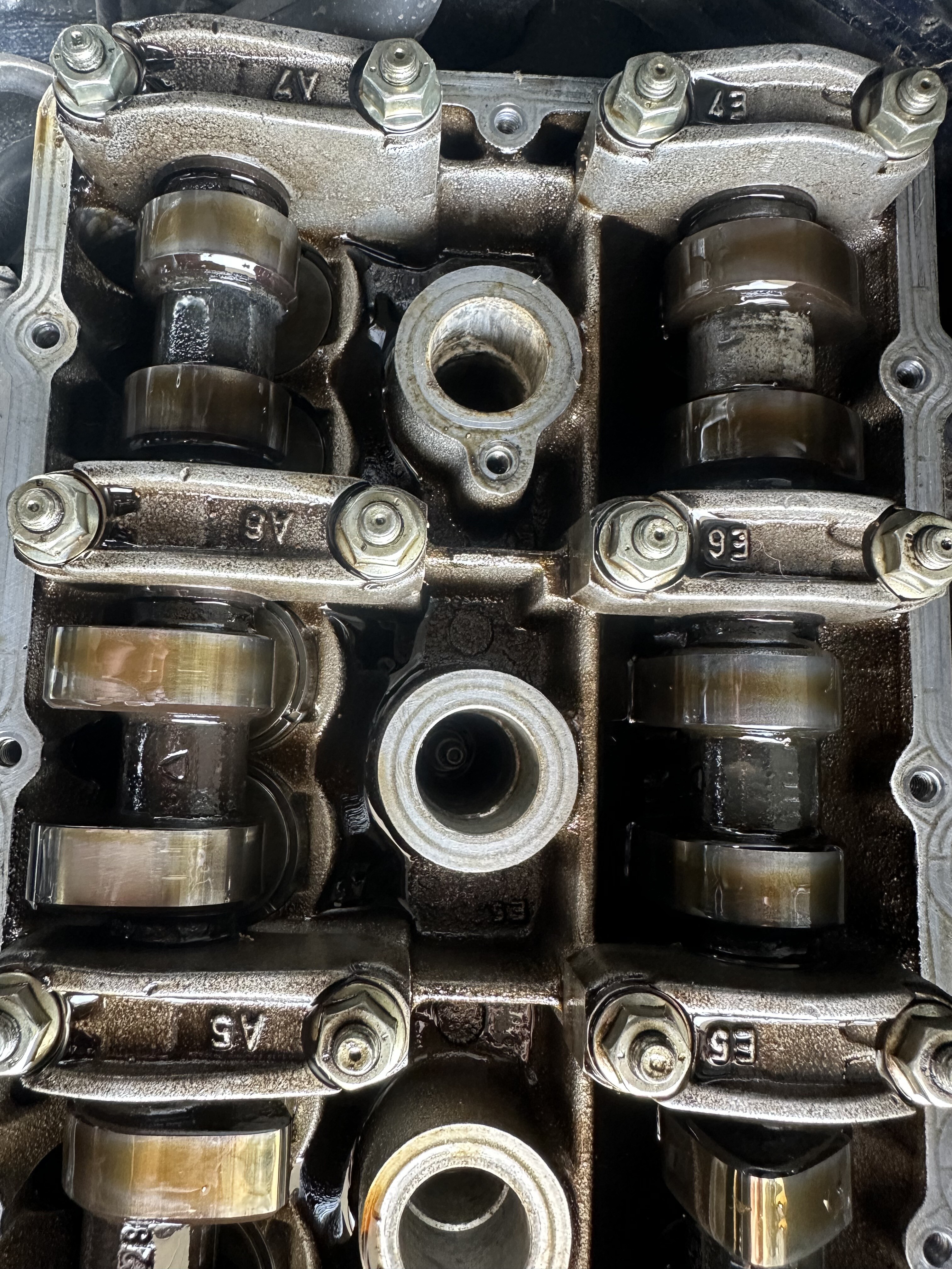

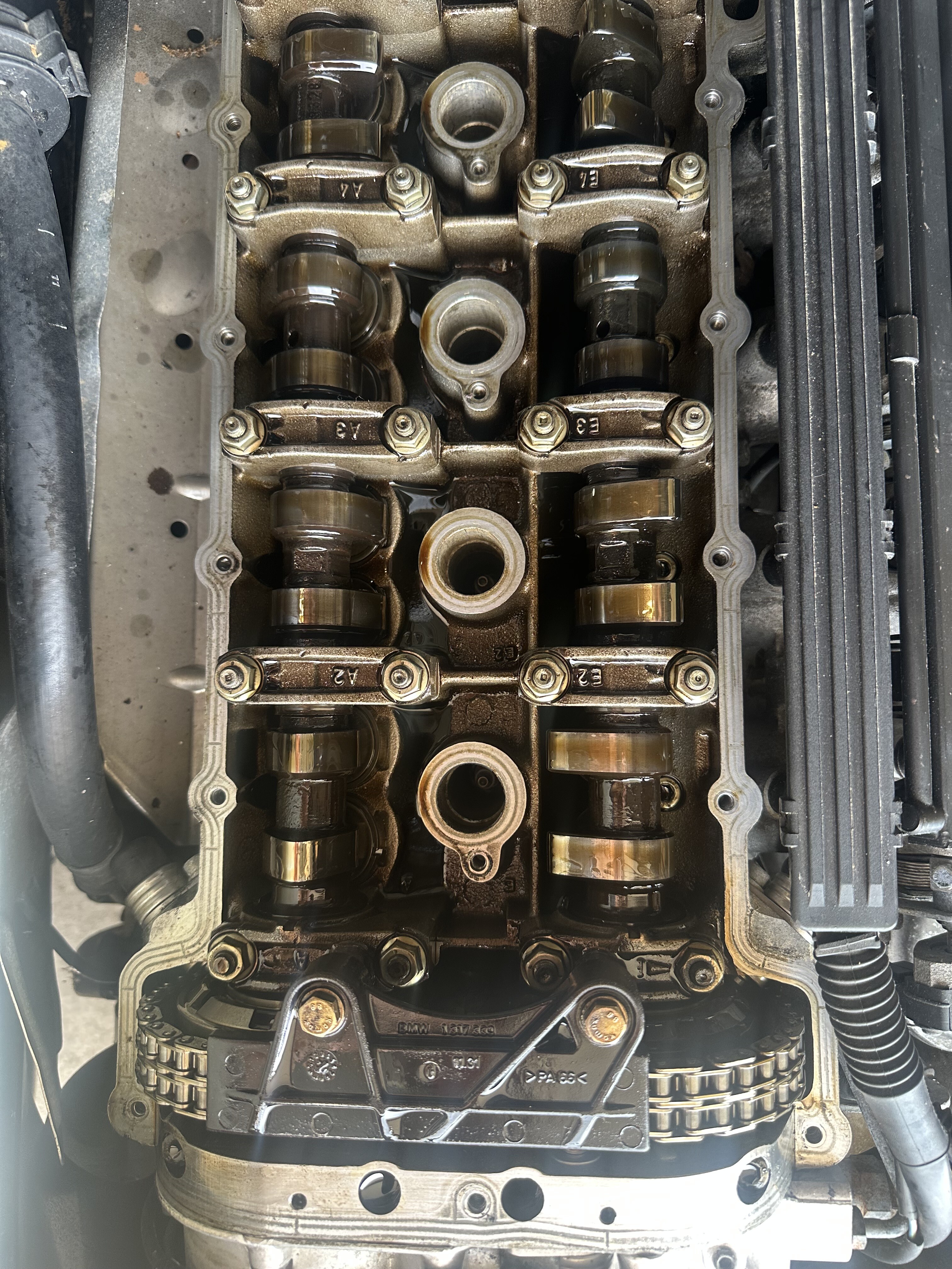

je me suis repenché sur la M. Dépose du cache culbuteur, visuellement rien de flagrant. Par contre j ai commencé à prendre les cotes il faut que je finisse mais j ai l impression que c est le carnaval côté réglage soupapes.
J ai eu le temps de faire que deux jeux de soupapes mais par exemple cylindre 6 côté admission 0.32mm et cylindre 2 côté échappement 0,06 et 0.25mm.
J ai pu lire admission et échappement entre 0.28 et 0.33 mm.
Modifié par Thy2610

Le 20/02/2025 à 19:08, Thy2610 a dit :
Je pense que c'est aussi pour  le thermique oui il vaut mieux le remettre . Je les ai déjà changé les miens avec le toron de pâte collante.
Pour ton jeu au soupape je ne comprends pas pourquoi tu arrives sur 0.06 c'est trop peu
Je pense que tu peux lui faire une une cure jouvence à ce moteur
