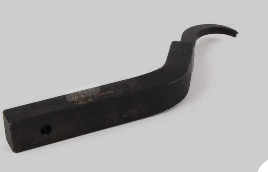

Salut,

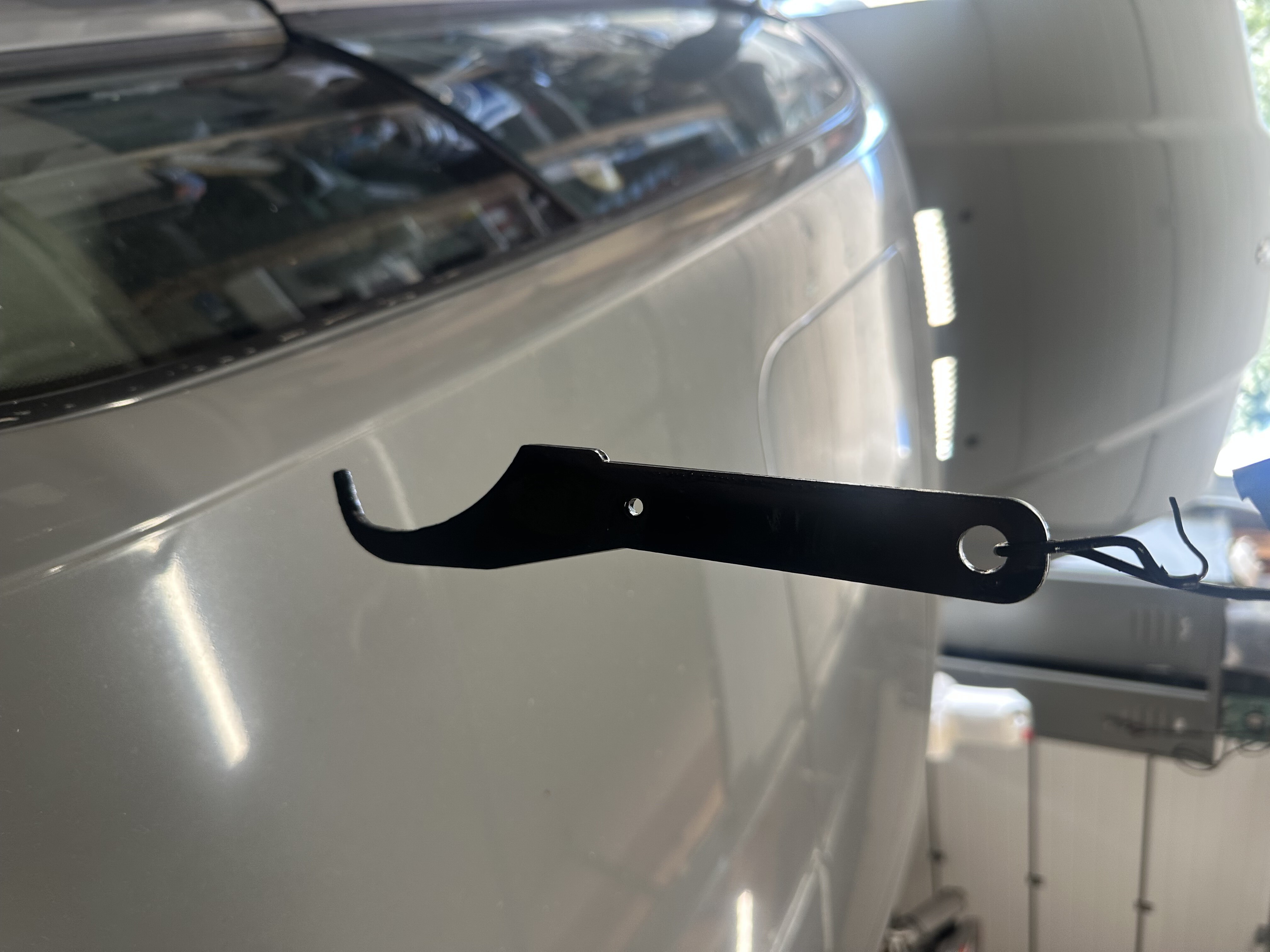

Quelqu’un connaît la référence, un site ou une façon facile de fabriquer l’outil pour remplacer les pastilles sur les S50 ?

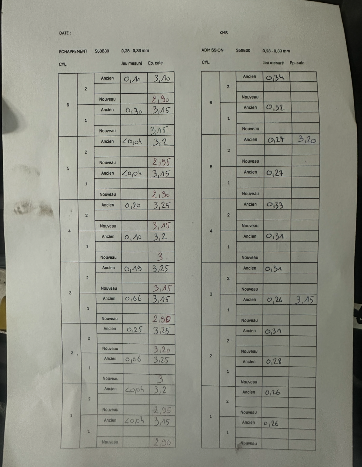

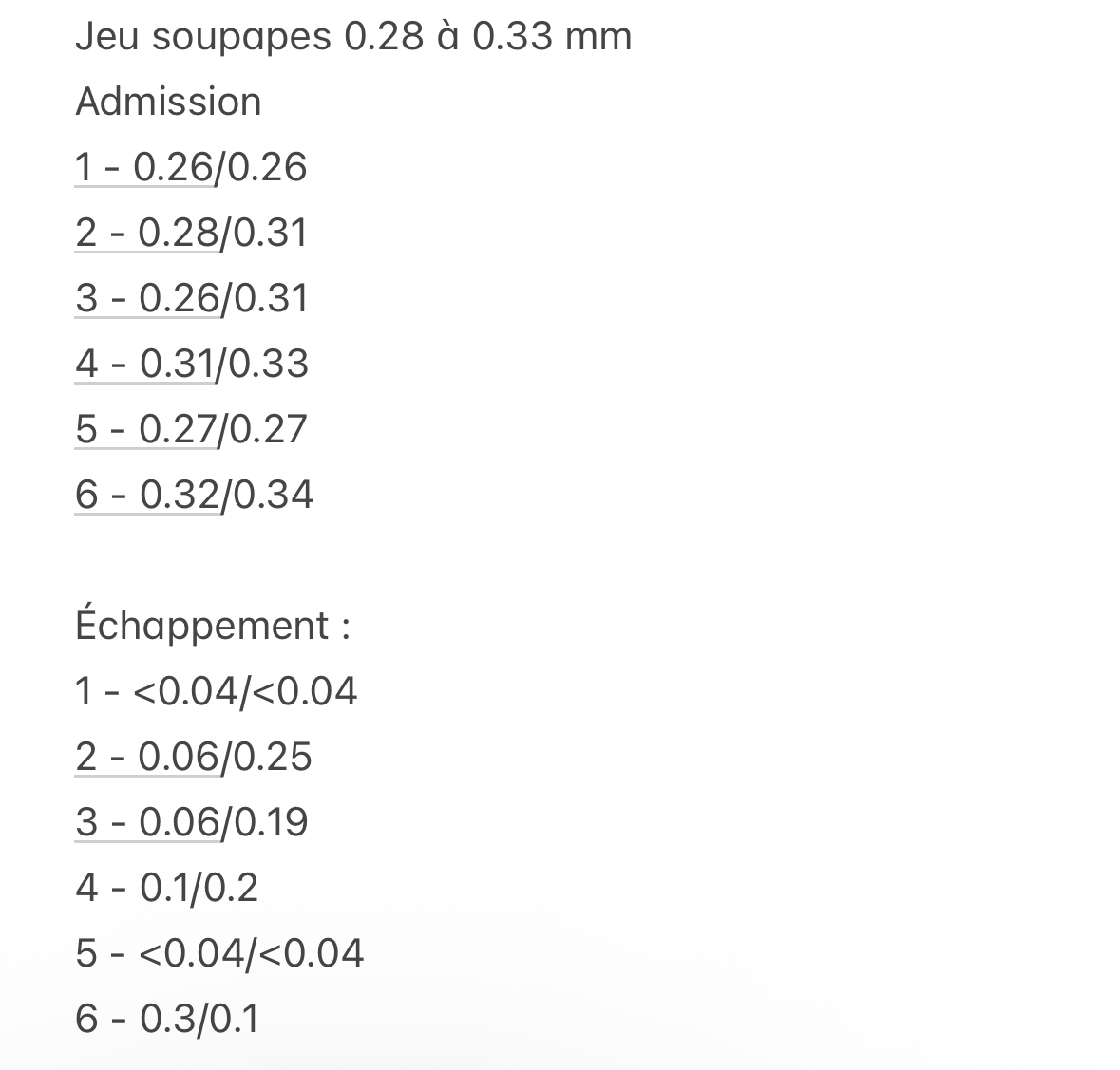

Voilà les mesures effectués, à voir si le réglage va résoudre mes problèmes.

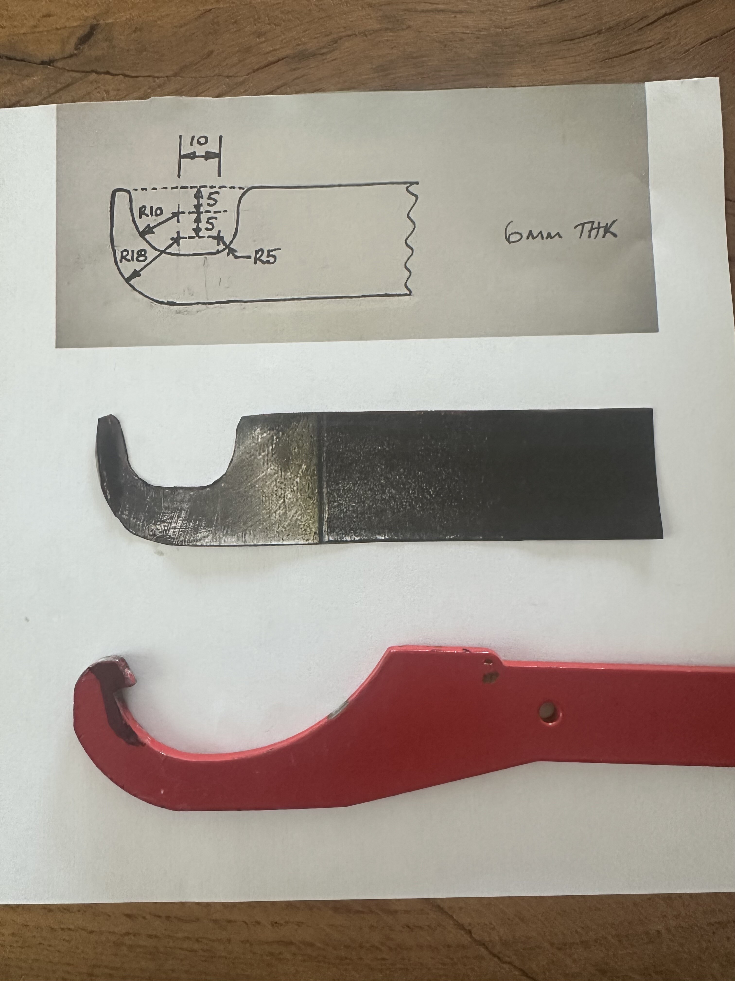

Je vais essayer de voir pour en bricoler un en reprenant l'astuce de @gegette .
Je vais demander à tout hasard à mon concessionnaire. On trouve pour d autres moteurs M mais le s50 est pas forcément listé
disponible également chez ecs tuning lap
Je viens de commander un jeu de clé pour combiné fileté sur Amazon env 18 euros je vais le meuler et modifier si besoin

C est sur que différence de prix ça peut être intéressant sur le site au dessus je serai déjà à 110€ livré après faut être sur que l outil soit nickel pour pas détériorer les pièces quand tu vas faire levier.
Pas trop de risque en poussant doucement
Je fais confiance aux méthodes de @gegette
Pour l'avoir déjà rencontré, il est dans le haut niveau de compétence (théorique et pratique)

J’ai trouvé ce schéma sur un autre forum je ne sais pas si je dois le citer pour éviter les soucis.
J ai récupéré une tricoise pour raccord pompier 9€ neuf.
J ai dessiné le gabarit je vais découper ça dans le week end.

J’ai fabriqué mon outil pour le côté échappement. J ai pu démonter toutes les pastilles. Par contre il ne fonctionne pas pour l admission. J ai pu voir des outils avec deux profiles différents de chaque côté et d autres avec un seul profil. Quelqu un aurait la fiche d atelier sous la main pour voir la référence de l outil qu il faut ? Car je n ai pas encore réinstaller le logiciel sur mon pc.
Mon concessionnaire a bien en stock le 83300491053 à 77€. D après les photos il n y a qu’un profil donc identique pour admission et échappement.
En modifiant le profil c est bon j ai un outil qui permet de faire admission et échappement. C est 77€ d économiser, j attend un retour pour des pastilles car chez BMW c est passé en Classic et c est 23€ la pastille. Il m en faut 8. Pour l instant je vais toucher qu a l échappement car l admission semble plutôt correct
Est ce que de mettre des pastilles autre que celle de chez bmw est risqué ? Le revêtement et la matière sont ils différents ?

Bon le réglage des jeux aux soupapes n’aura pas eu raison de ce problème de compression.
