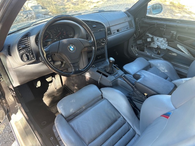

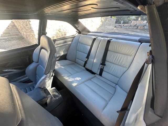

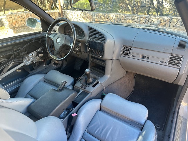

Allez je reviens sur ce post car maintenant que le moteur ronronne je vais pouvoir reprendre le remontage intérieur et essayer de remettre tous les équipement d origine dessus qui ont été démonté pour en faire une superlegera lol
Je reçois des feux d origine avant et un moteur de lève vitre passager cette semaine, comme ca je vais pouvoir diagnostiquer sur les vitres qui ne s ouvre pas depuis les boutons. Et pouvoir déjà remonter le premier panneau de porte.
Remise en service de la climatisation ce Week end également s il n y a pas de fuites. j'en profiterai pas beaucoup cette année. 😁
Et après il faut que je trouve un ciel de toit, un montant tissu arrière gauche, une console centrale deux boutons grise. J'ai tous les plastique du compartiment moteur à acheter.
Et le final ce sera peinture complète bleu avus et la sellerie mais la ce sera dans un bon moment.
J'attends la fin du rodage avec impatience pour vraiment l exploiter, je vais essayer de la mettre sur piste également dans les prochains mois.🏎️
