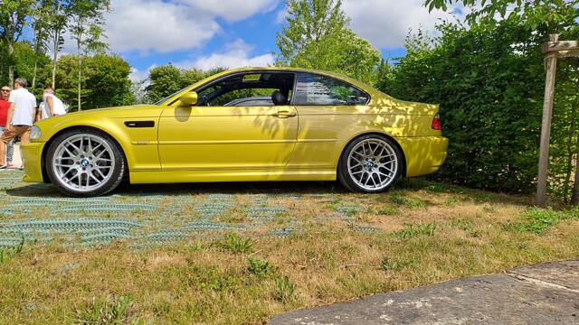

  • Petite sortie du week-end avec le club ///M. Il fesait beau et très chaud🥵 petit comité mais ambiance super sympa.

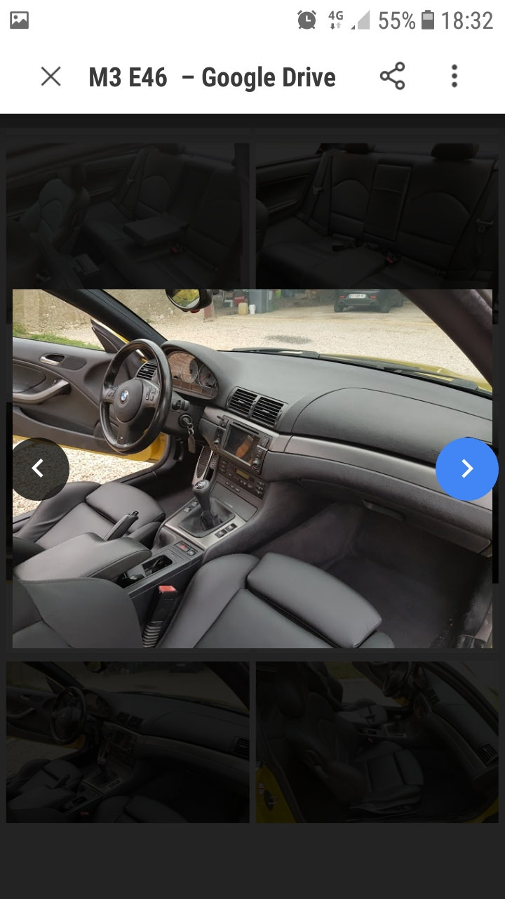

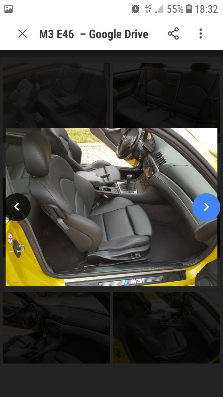

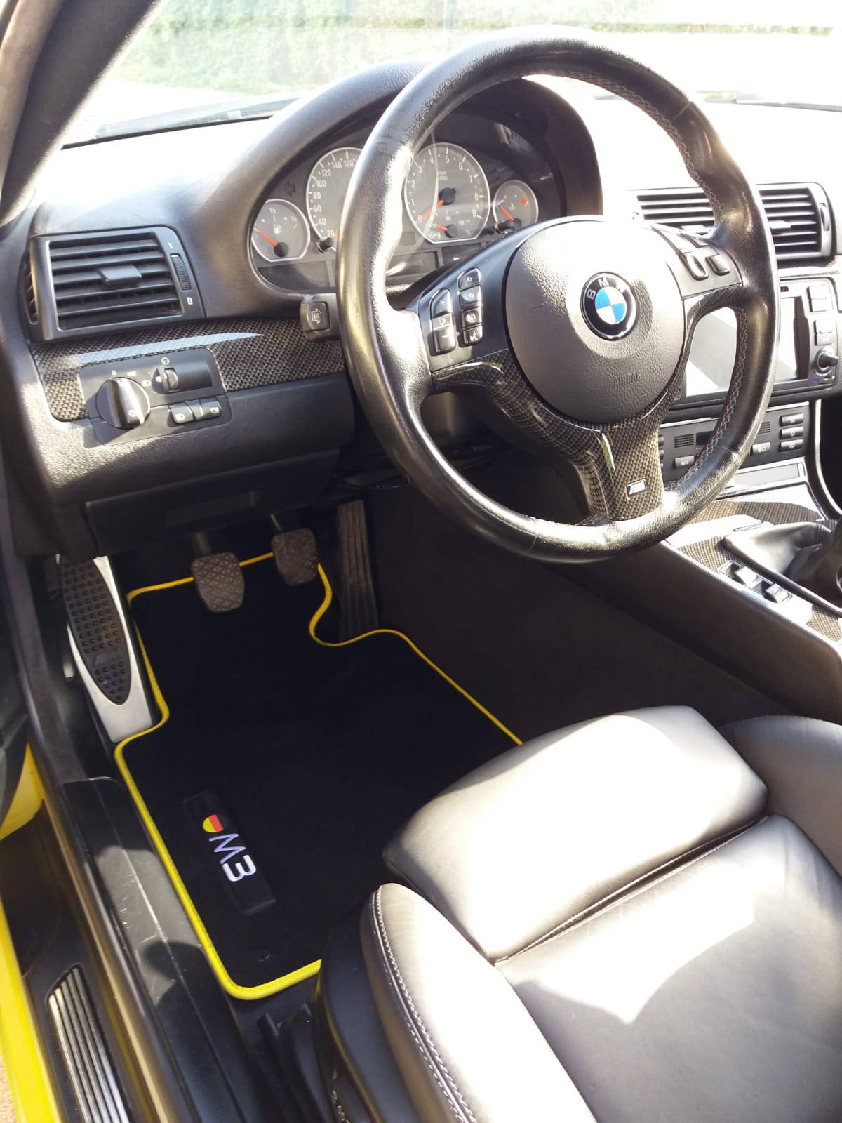

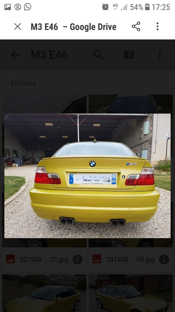

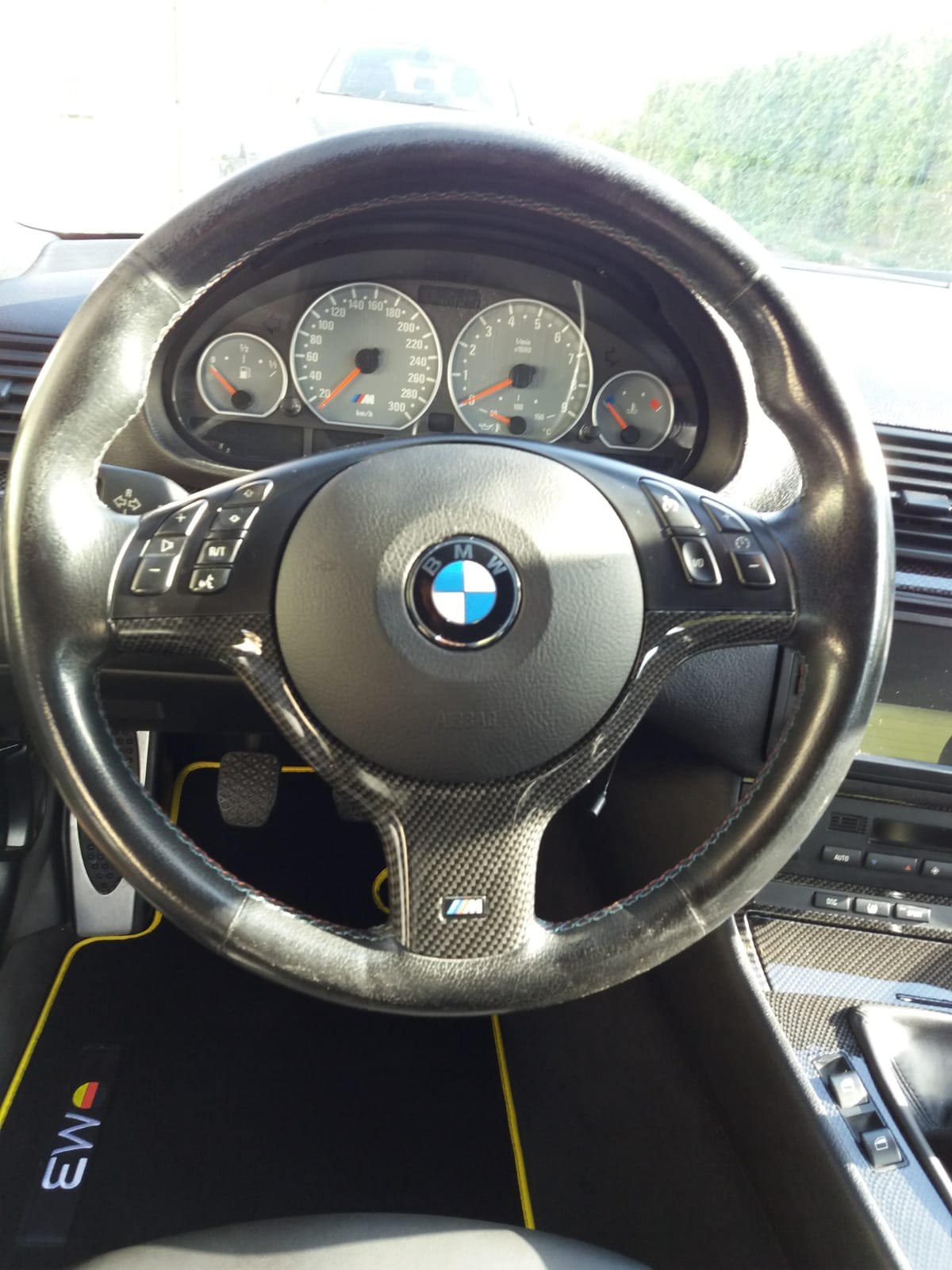

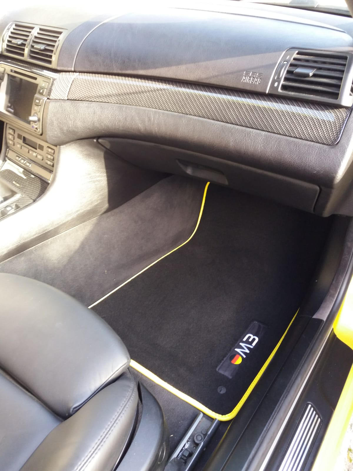

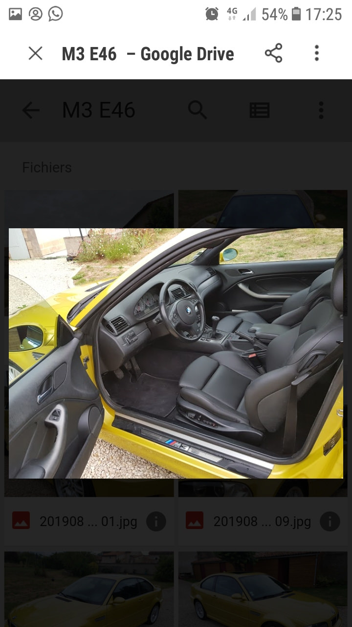

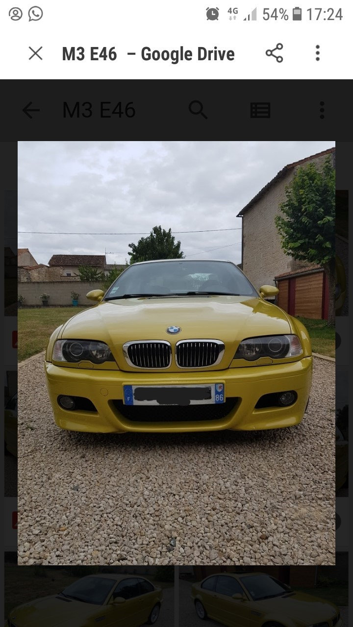

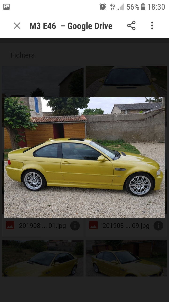

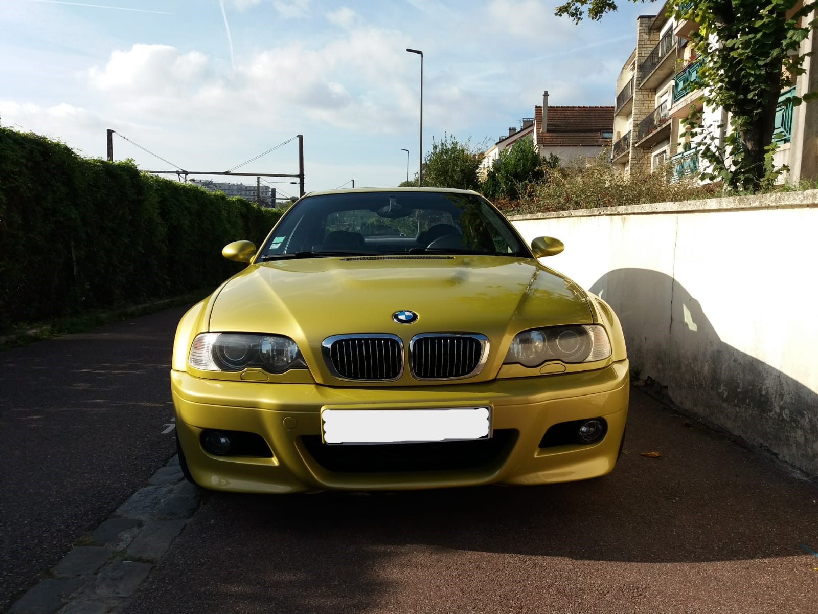

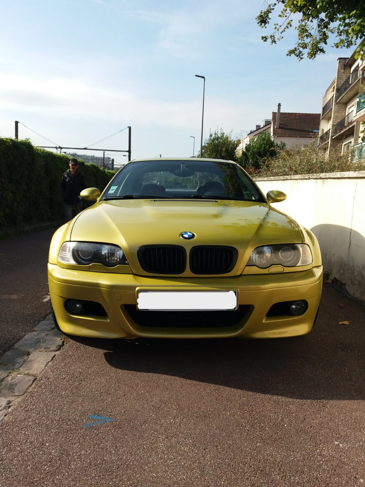

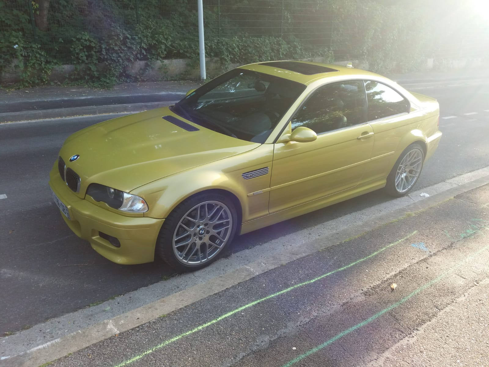

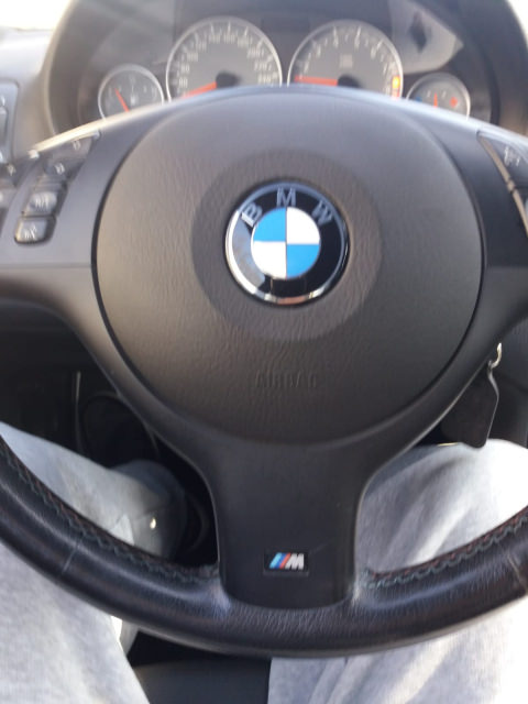

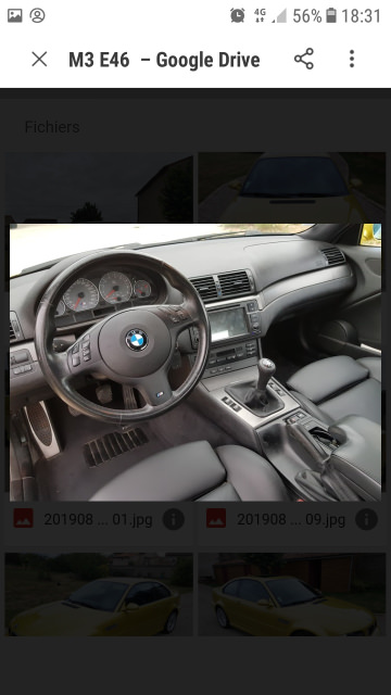

Voici quelques photos lors de l'acquisition avant de poursuivre:

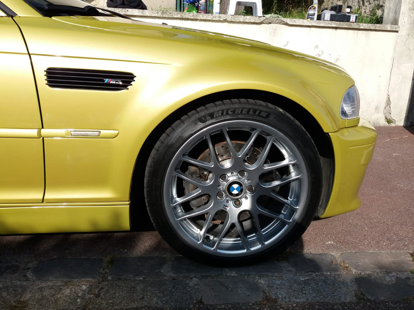

-vu qu'il y avait 2 pneus HS ainsi que les jantes en 18 pouces qui avaient été mal repeinte ( peinture qui s'écaillait), remplacement de ces dernières par des modèles CS de chez BMW avec 4 pneus neuf Michelin.

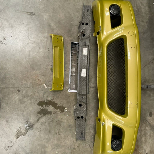

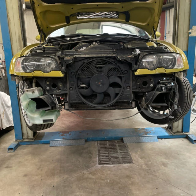

A ce stade de l'aventure je n'étais pas encore au bout de mes surprises puisqu'en démontant le pare choc, il me dit que le ventilateur à sûrement pris un coup et qu'à certains endroits, l'entourage de celui-ci touche les pales en rotation (lorsqu'il se déclenchait avant que je lui emmène, j'entendais déjà le bruit de frottement à l'avant).
Que fait on me dit il? Je pouvais continuer à rouler comme ça mais à quoi bon, le PC est démonter donc autant en profiter pour changer le ventilo même si ce n'était pas prévu, ça m'éviteras s'il se détériore par la suite d'y revenir. Je valide le remplacement de ce dernier.

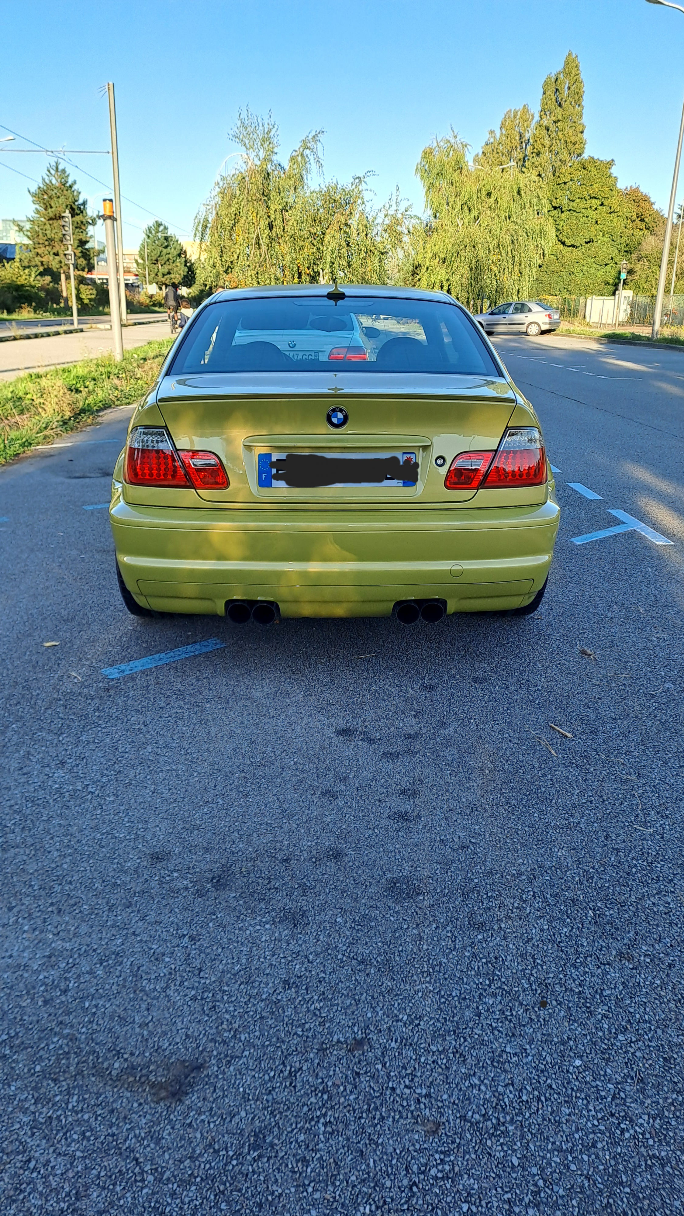

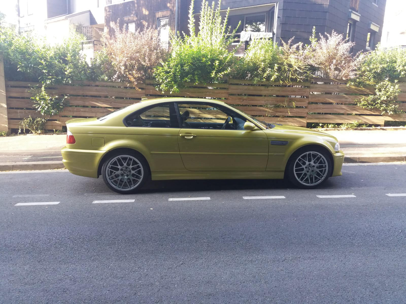

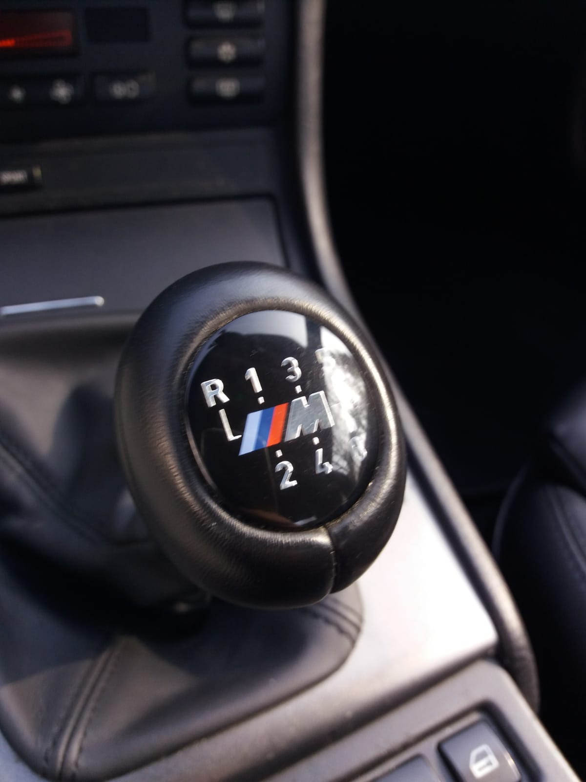

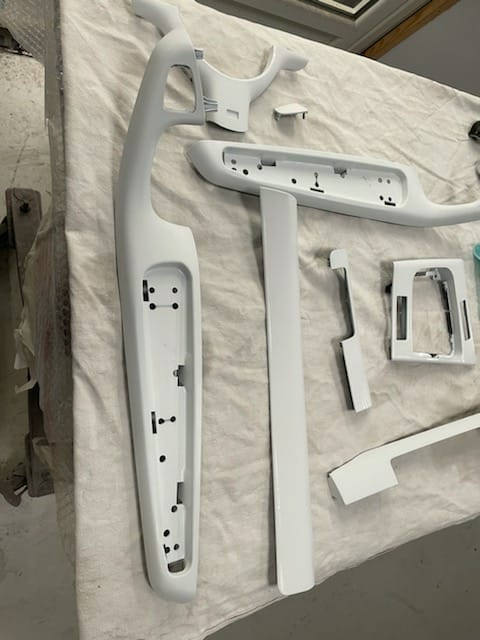

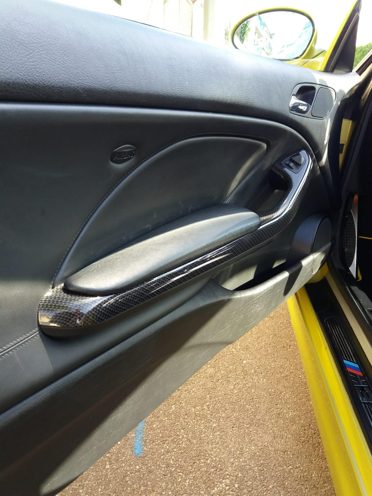

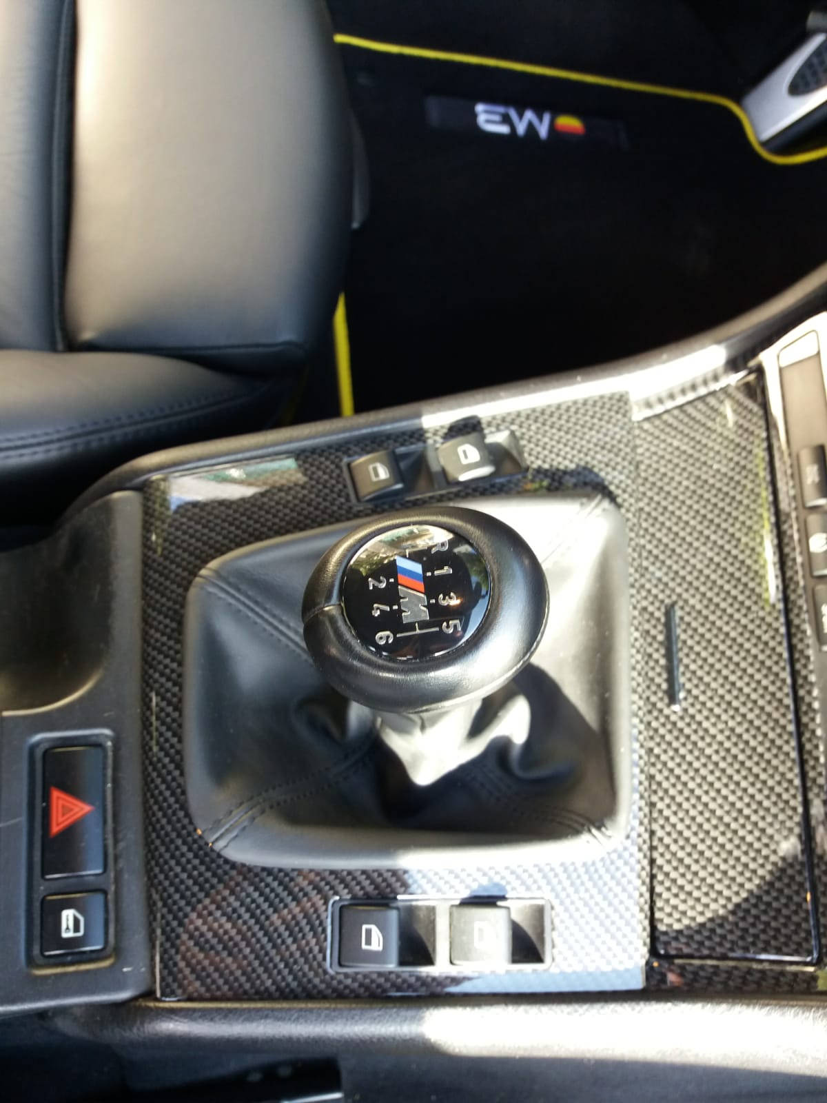

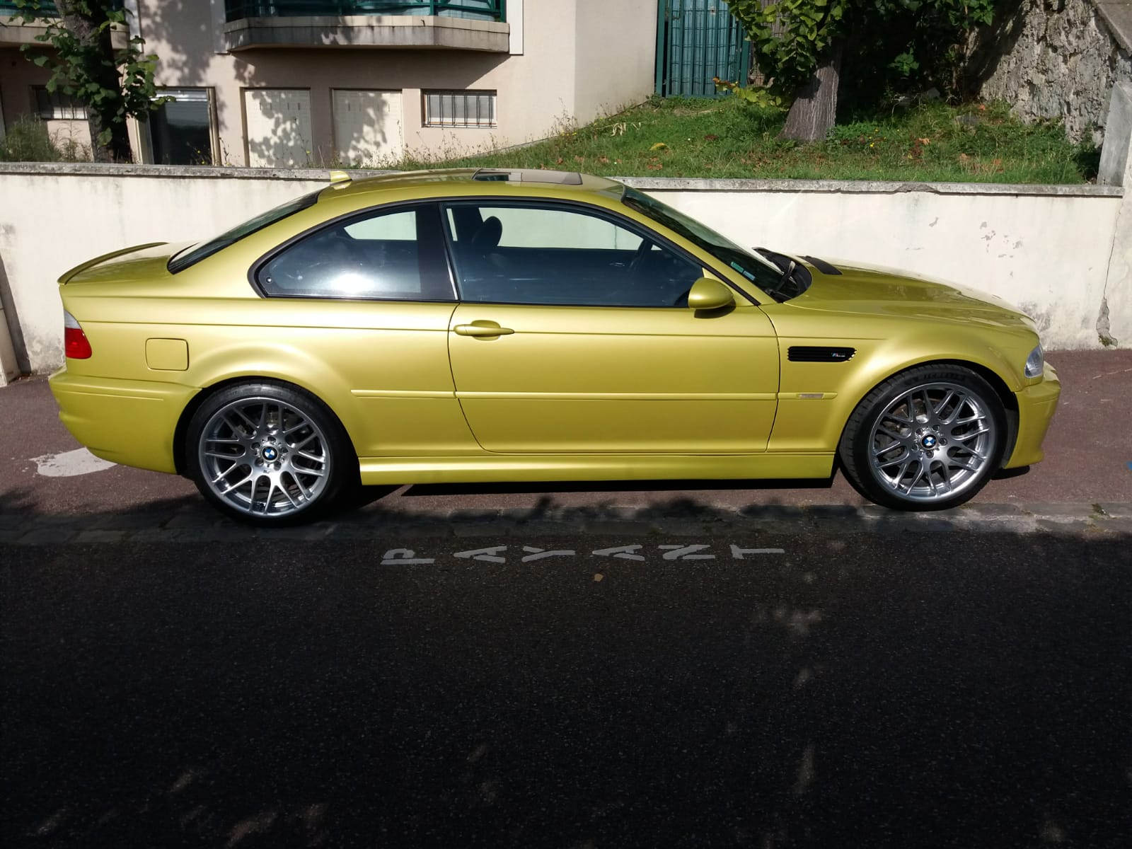

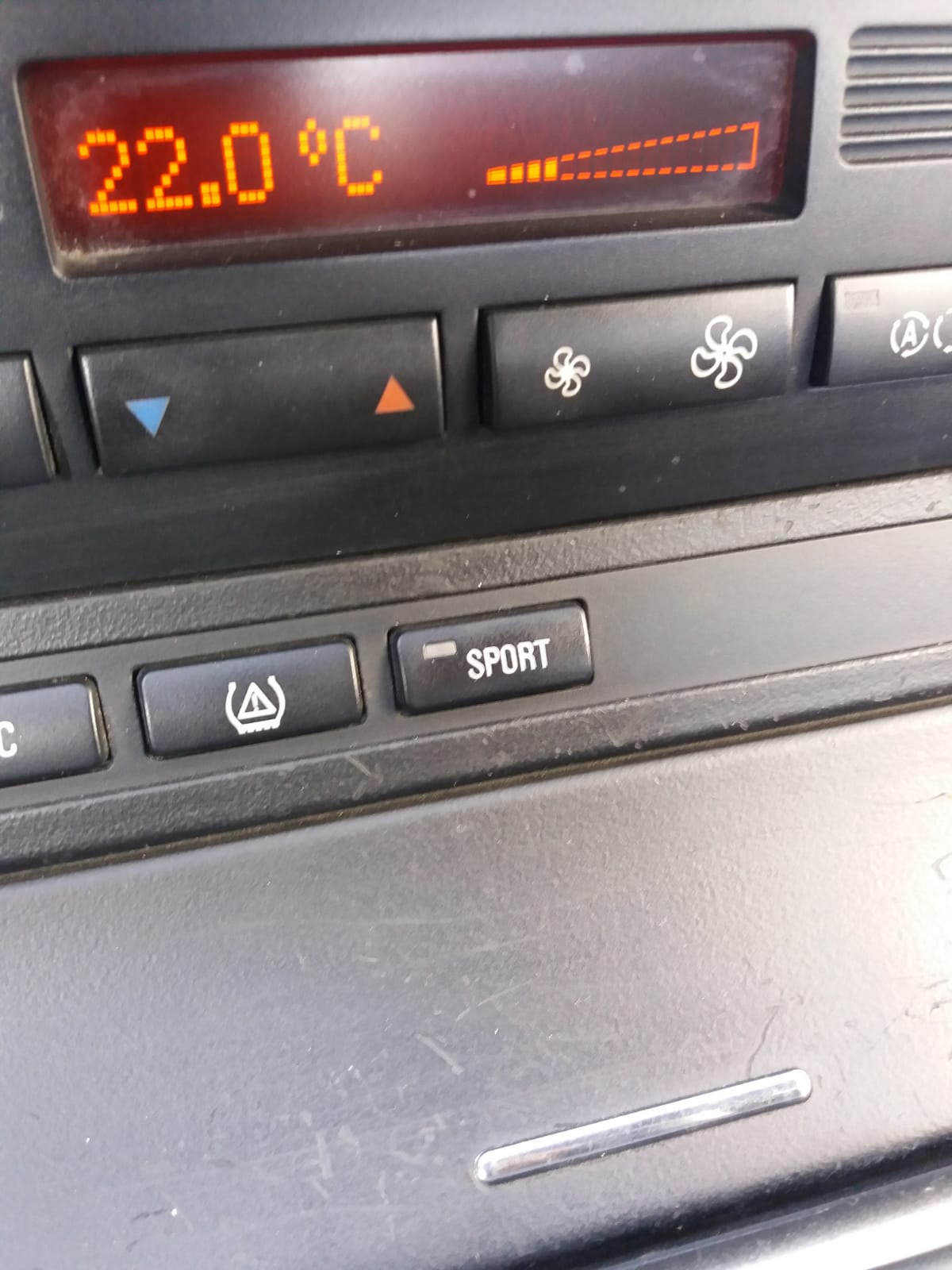

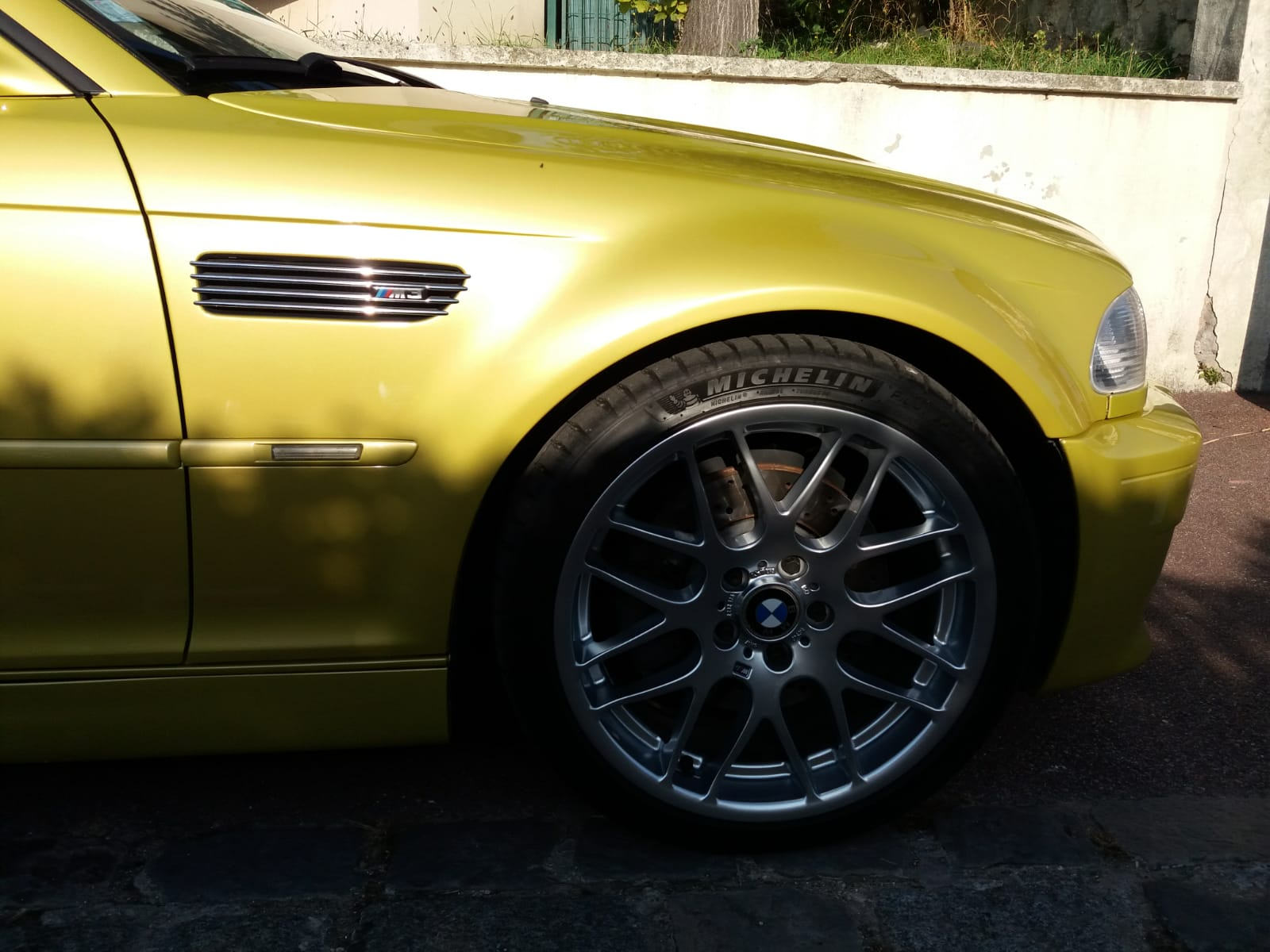

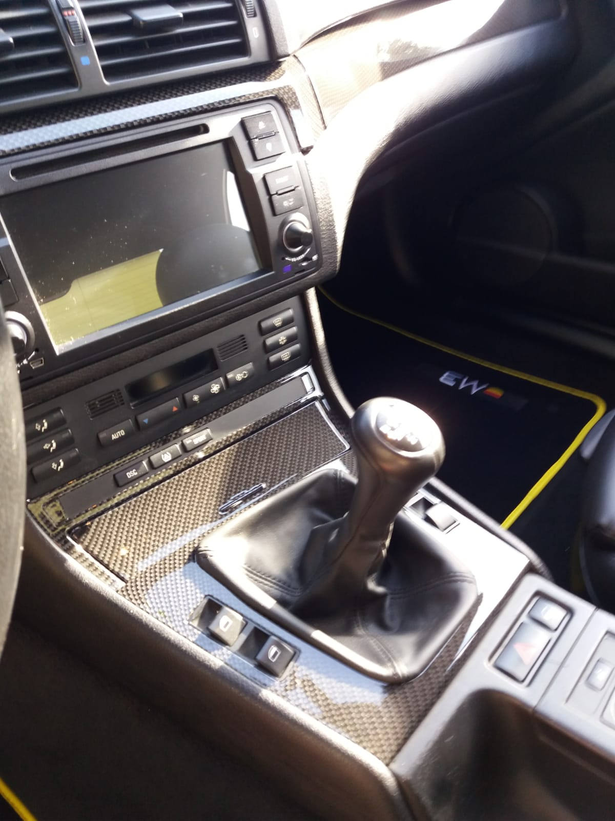

Voici des photos pour illustrer mes modifications extérieur de l'année 2021:

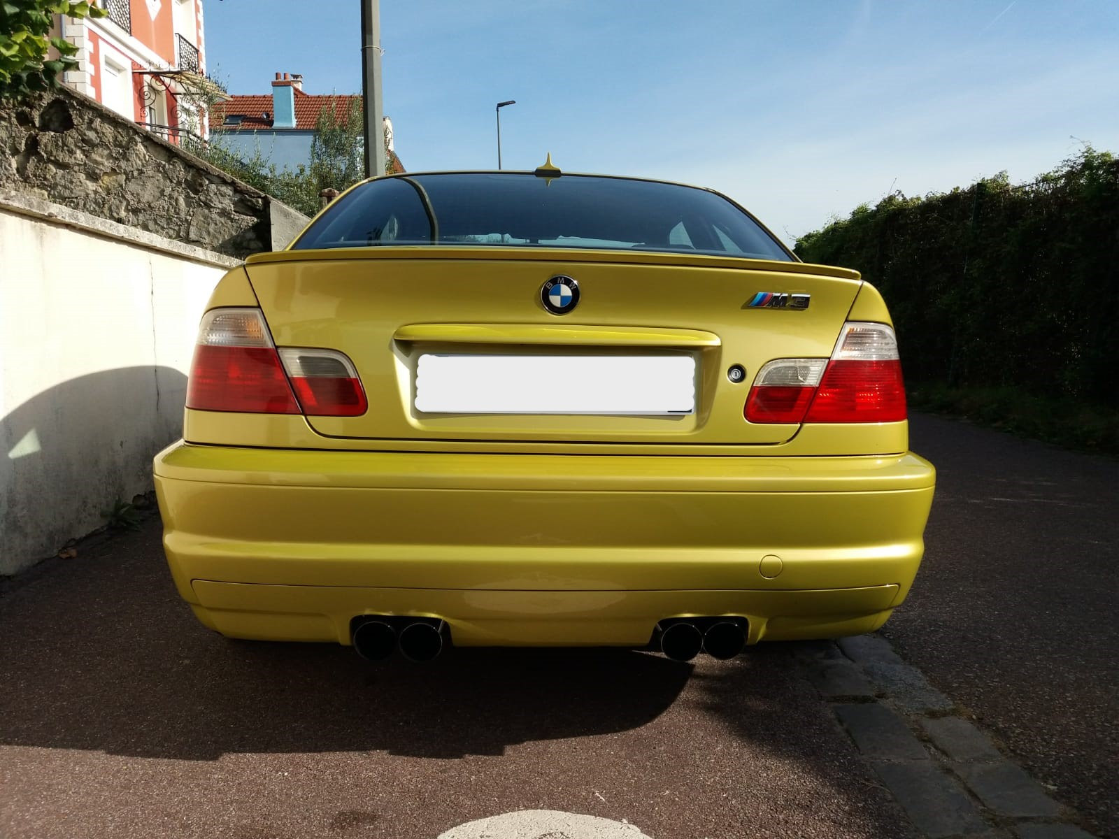

Et pour finir l'année 2021, mise en place des feux arrière à Led phase 2:
