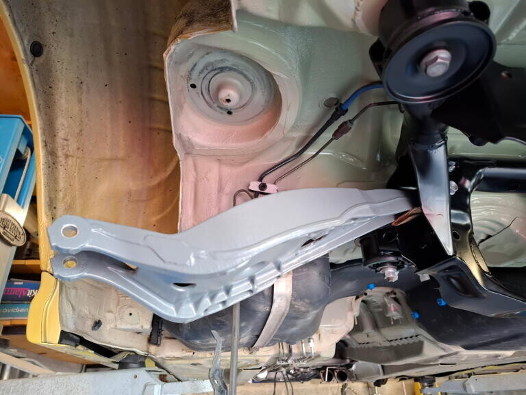

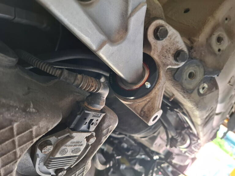

Ça prend forme, renforts châssis effectués

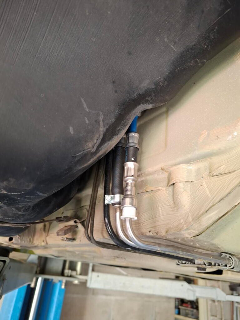

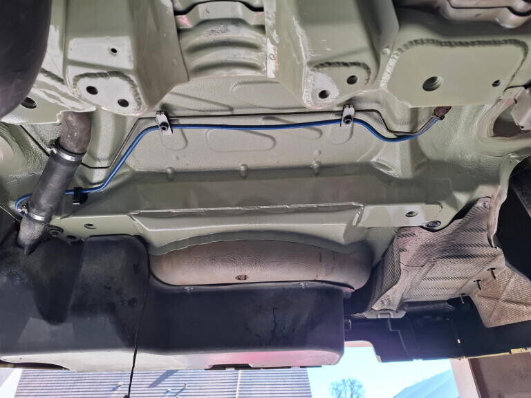

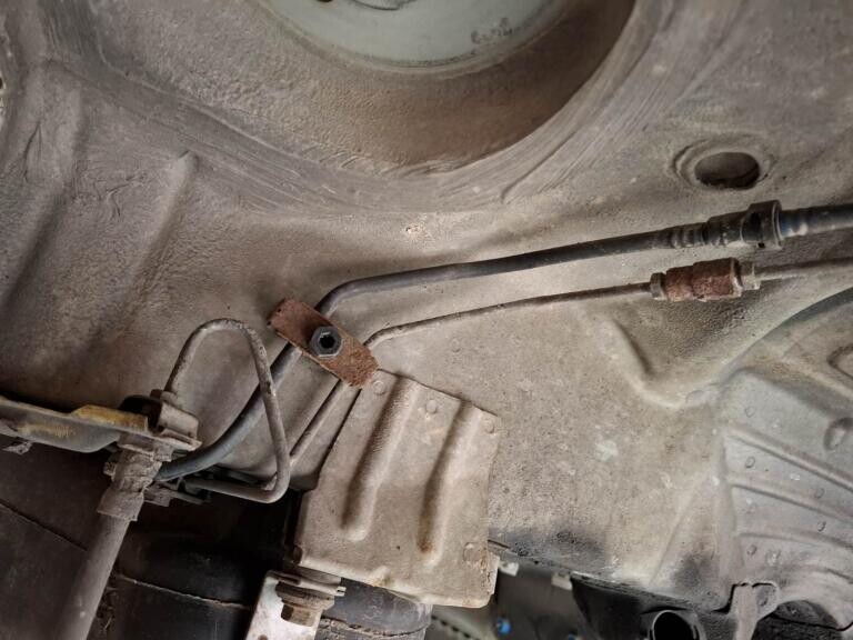

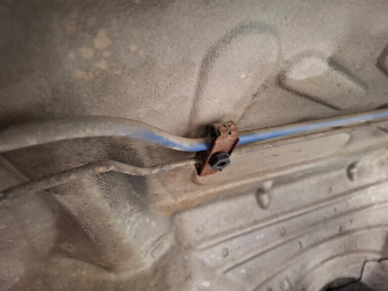

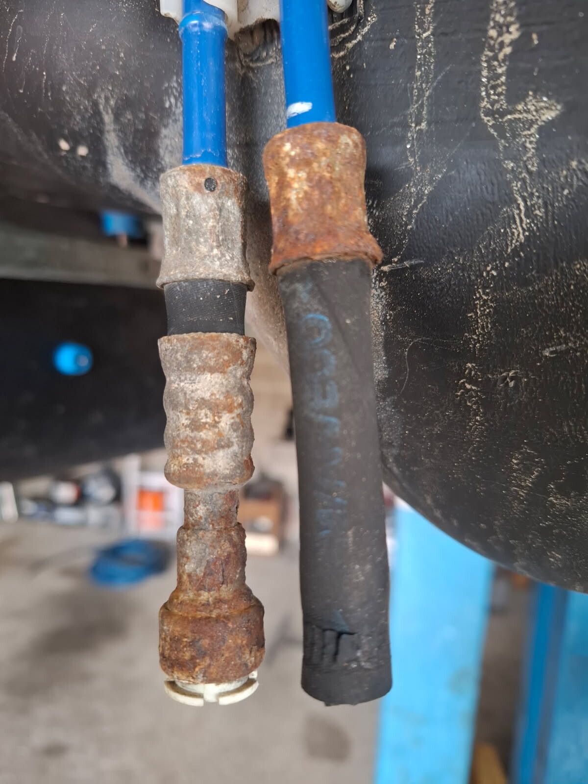

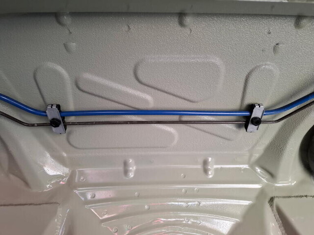

Plaques de maintiens des durites rigides de freins remplacer vu l'état 🙈 ainsi que les tuyaux de sorties/entrées de carburant également.
Avant
Après

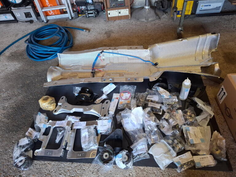

Petite commande chez BMW de quelques pièces 😅🤣

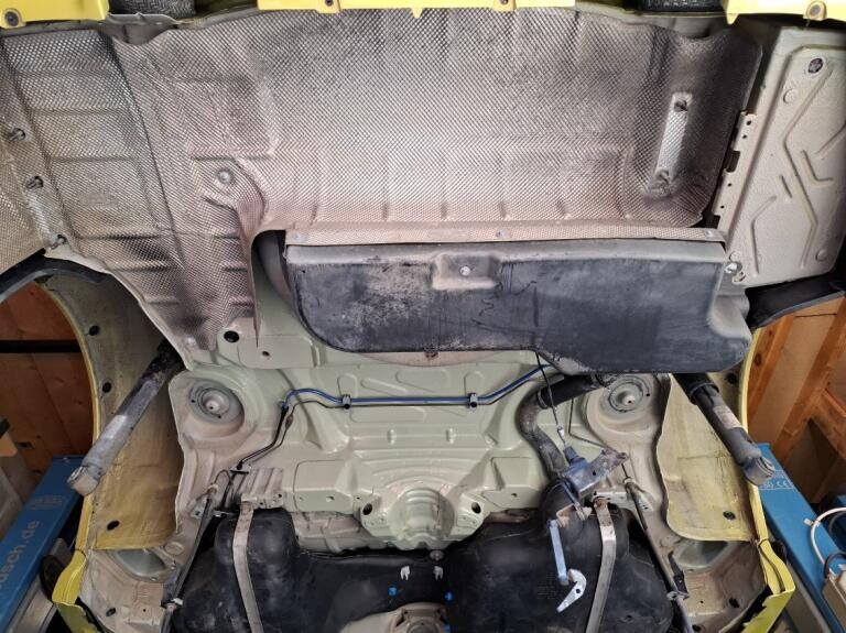

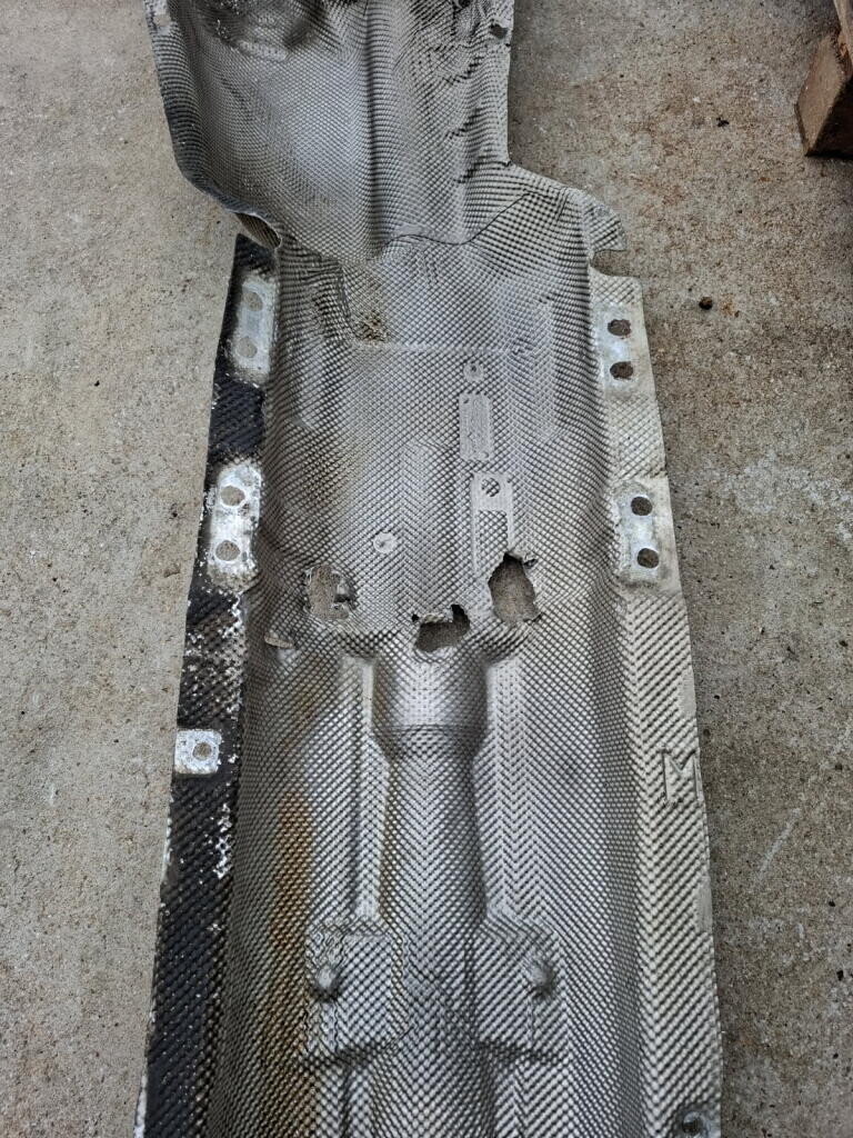

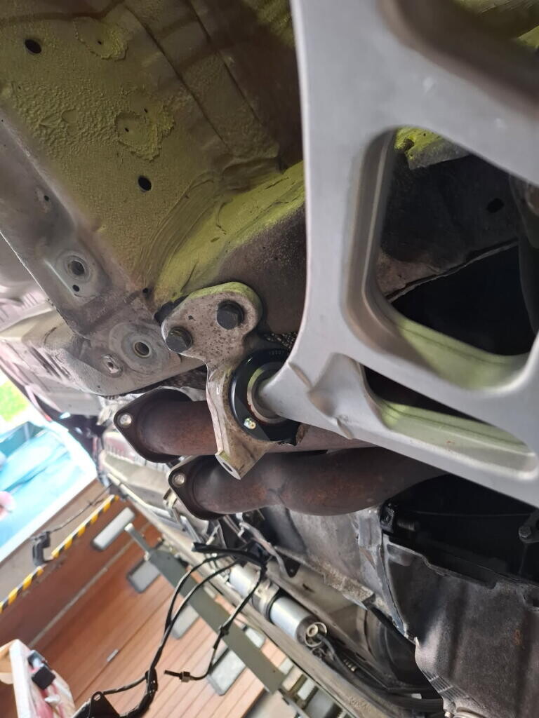

Tôle pare chaleur d'échappement commander également car certains mécanos avant que je prenne possession de mon véhicule n'ont pas pris le temps de la démonter pour certaines interventions apparemment 😡

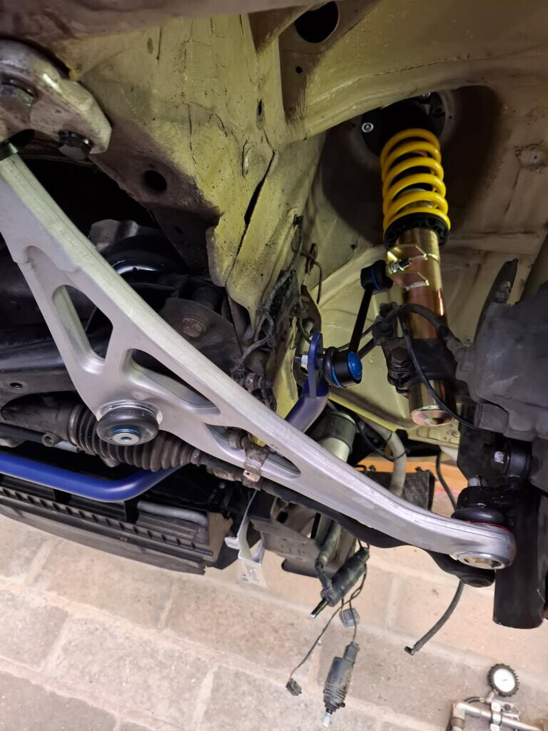

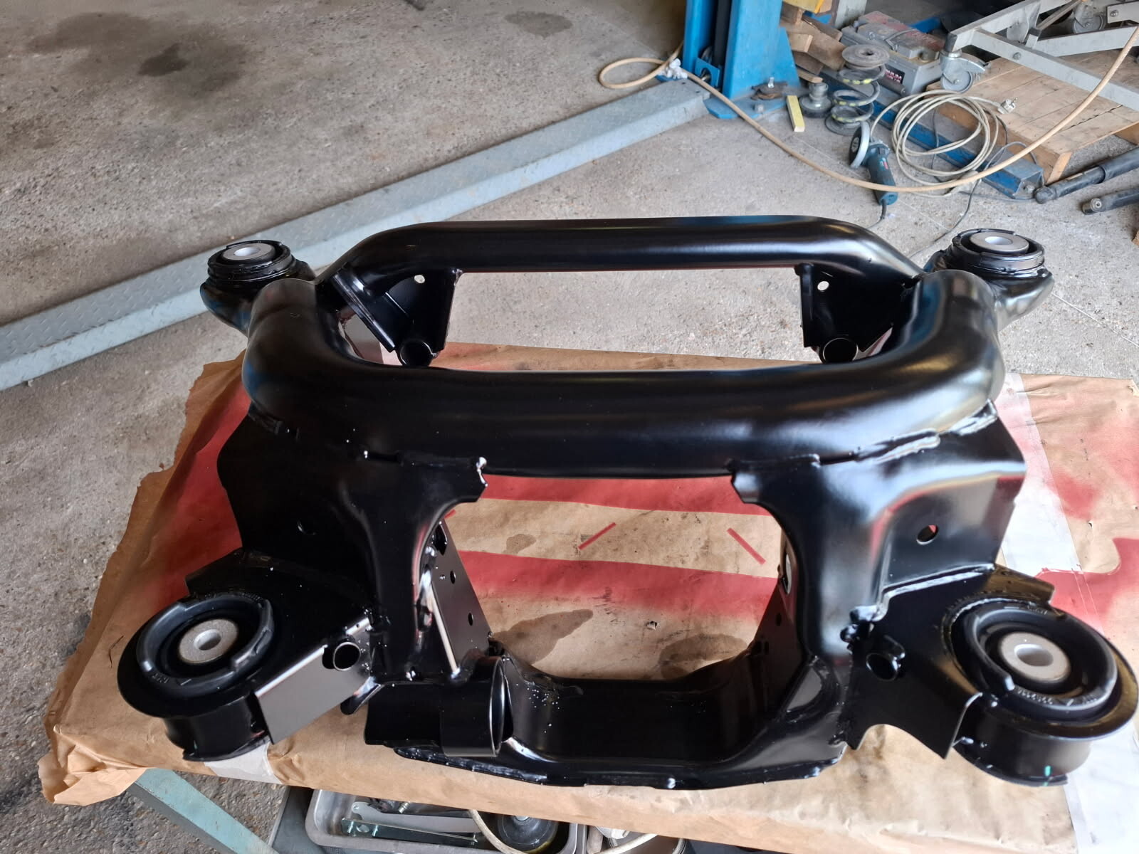

Berceau sablé et repeint avec ses SB tout neuf installés

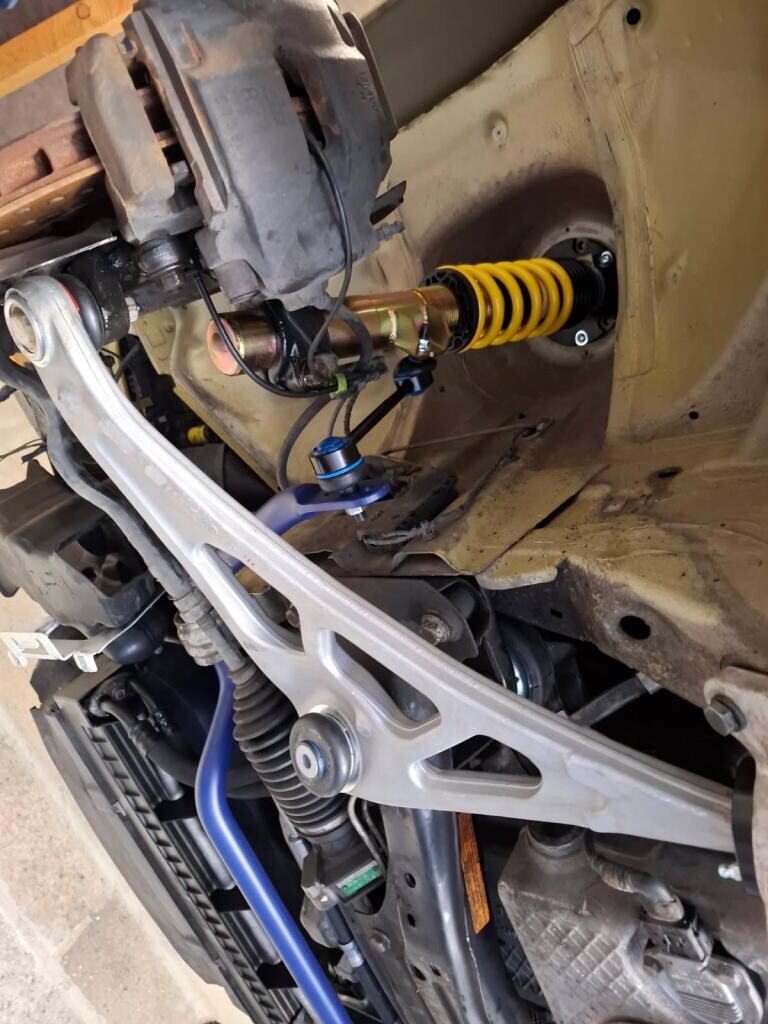

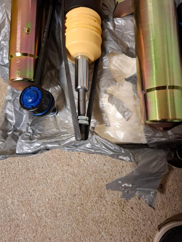

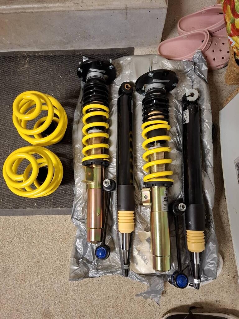

Amortisseurs ST XTA😍
Train avant terminé;
Triangles Lemforder, barre anti roulis HR,SB rigide Millway de triangle avant, biellette, amortisseurs ST
Modifié par sebos92

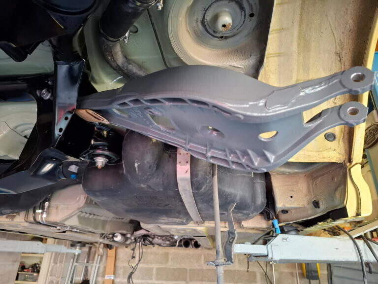

Bras de suspension sablé et repeint également

Train arrière en cours de remontage dans les prochains jours.
