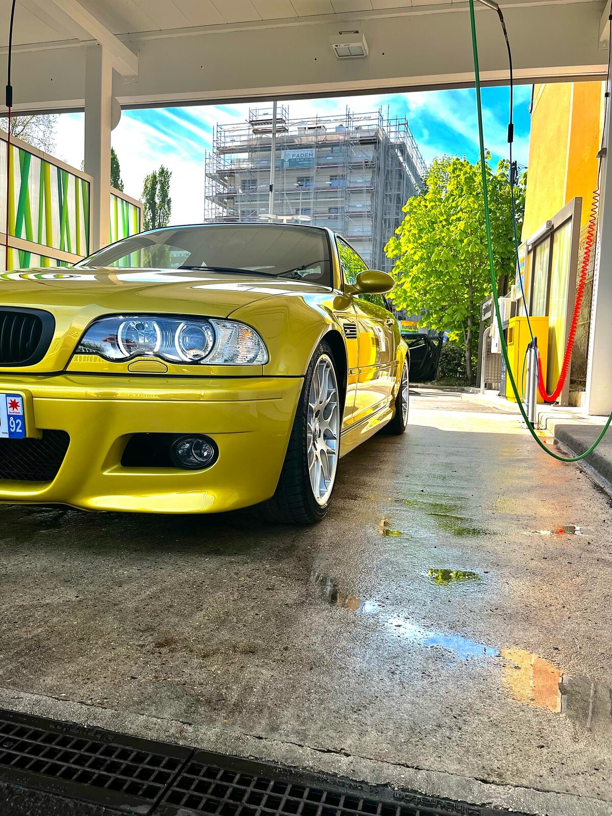

  • Et voilà, fin d'un week-end de folie, un petit car wash pour mamie et retour dans son enclos. Dès que je peux @Jérome , je mettrais mes photos sur le Nürb 😉😅
Petite photo en attendant demain😉
Aller, encore une😁 comme je sais que vous en êtes friand😉

il y a 41 minutes, sebos92 a dit :
Du coup je vais passer la voir cet après midi 😉
Ca bosse bien, ça fait plaisir de voir que certaines personnes ont encore ce gout du detail et du travail soigné

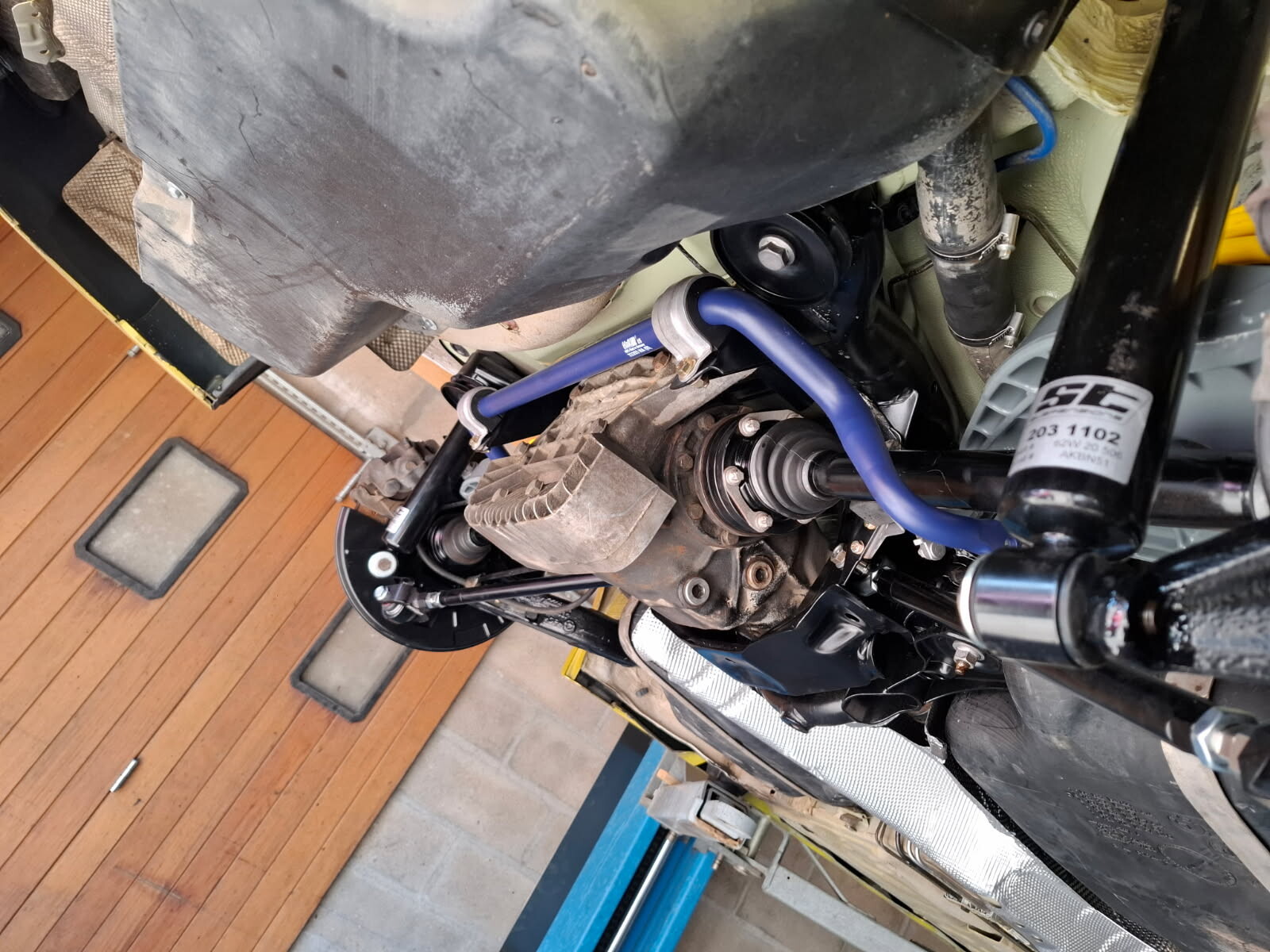

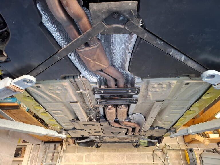

Bon ça y est l'auto est rentré à la maison, un grand merci à Stéphane qui a effectué les travaux sur le véhicule et à Mike pour les pièces performances.
Pour résumer, voici ce qui a été remplacer par des pièces neuves:
- Tous les SB avant et arrière, les triangles avant, SB moteur/boîte, la traverse de boite en alu (qui avait été ressouder auparavant🤦‍♂️), la vanne d'arrêt, flector, palier d'arbre, joint homocinétique, rotules de bras latéraux, roulement de roue arrière, biellettes de barre stabilisatrice, tôles de maintien pare boue en alu G/D, pare boue G/D, tous les caches sous le moteur et soubassement, tôle pare chaleur d'échappement, visserie sur ligne d'échappement, vis, clips....
Pièces performance installées:
- SB rigide de triangle avant Millway, bras de carrossage réglables Millway, rotules de demi train arrière Millway, amortisseurs ST XTA, barre stabilisatrice H&R.
- Renfort châssis.
- Sablage et thermo laquage du train arrière.
- Côté esthétique, remplacement anti brouillard avant droit qui était ternie par rapport à l'autre, grille et joint supérieur de pare choc ainsi que la grille de capot.
C'est un gros chantier qui se termine mais ça en valait la peine, la qualité du boulot est au rendez-vous même si je n'en doutais pas le moins du monde.
Ce qui m'a surpris en la voyant c'est le carrossage prononcé à l'avant et les pneus qui pour le coup rentrent pas mal dans les ailes, je vais voir après la géométrie que je vais réaliser cette semaine ce que cela donne mais je pense fortement mettre des cales par la suite pour réduire l'écart avec les ailes. Par contre je ne me suis pas trop penché sur la question pour le moment concernant l'épaisseur qu'il me faudrait pour avoir quelque chose d'homogène, si vous avez des suggestions je suis preneur. Je vais également fouiner sur le forum pour voir ce qui à déjà été fait sur certaines E46.
Sur le chemin retour, même si la géo n'a pas encore été réaliser, la voiture est métamorphoser, elle est beaucoup plus précise et se place exactement là où ont veut l'emmener (merci les pièces Millway et tous les SB neufs), elle vire à plat dans les virages/courbes et sa tenue de route s'est grandement améliorer, elle est scotcher à la route (merci les barres stab H&R et les amortisseurs ST), on sent vraiment qu'un cap a été franchi.
Autre point positif, même si maintenant le véhicule est rabaissé, le confort est exactement le même qu'avec mes amortisseurs Sachs d'origine, je suis bluffé, j'aurais penser le contraire.
Je n'ai pas fais assez de kilomètre pour rentrer chez moi et faire une analyse complète de toutes les améliorations routières mais j'en ai en tout cas un premier aperçu, la géo et les kilomètres engranger devraient peaufiner tout ça.
Voilà en tout cas mon premier ressentie.

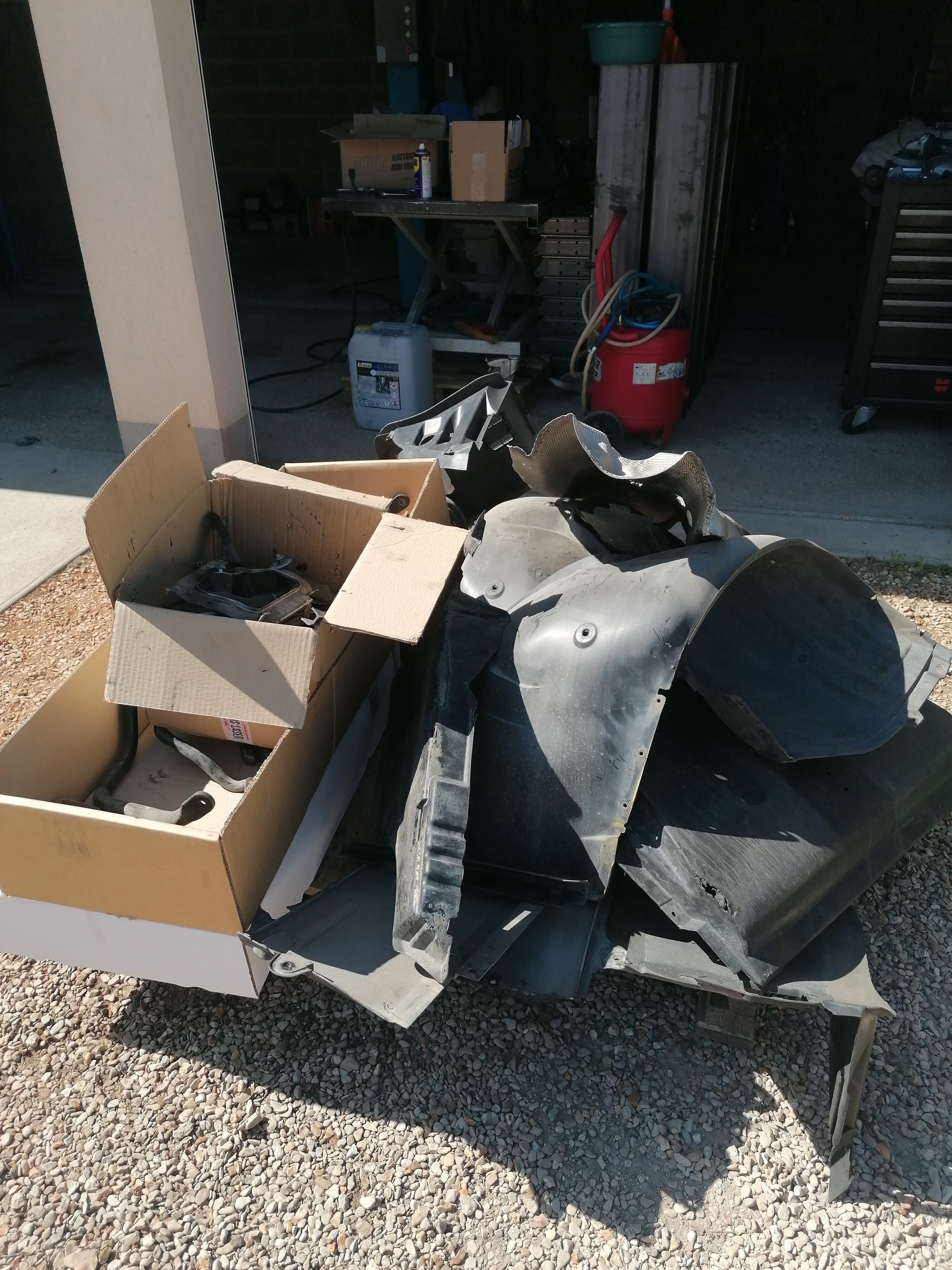

Et oui la liste est longue vu le chantier d'envergure, certaines pièces plastiques comme les caches sous moteur auraient pu être réutilisé mais on a préférer apres en avoir parler avec Steph de repartir sur quelque chose de propre.
