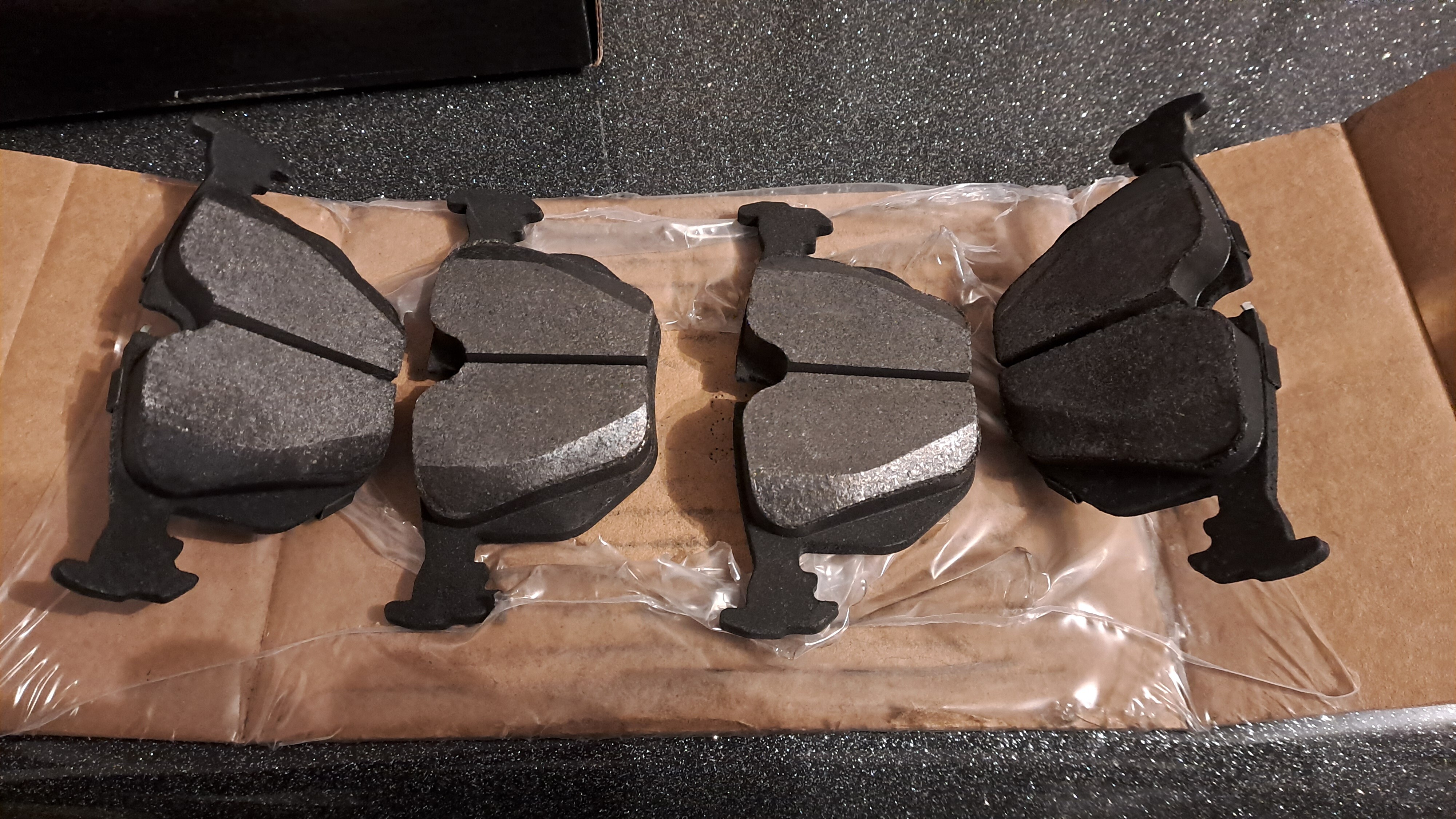

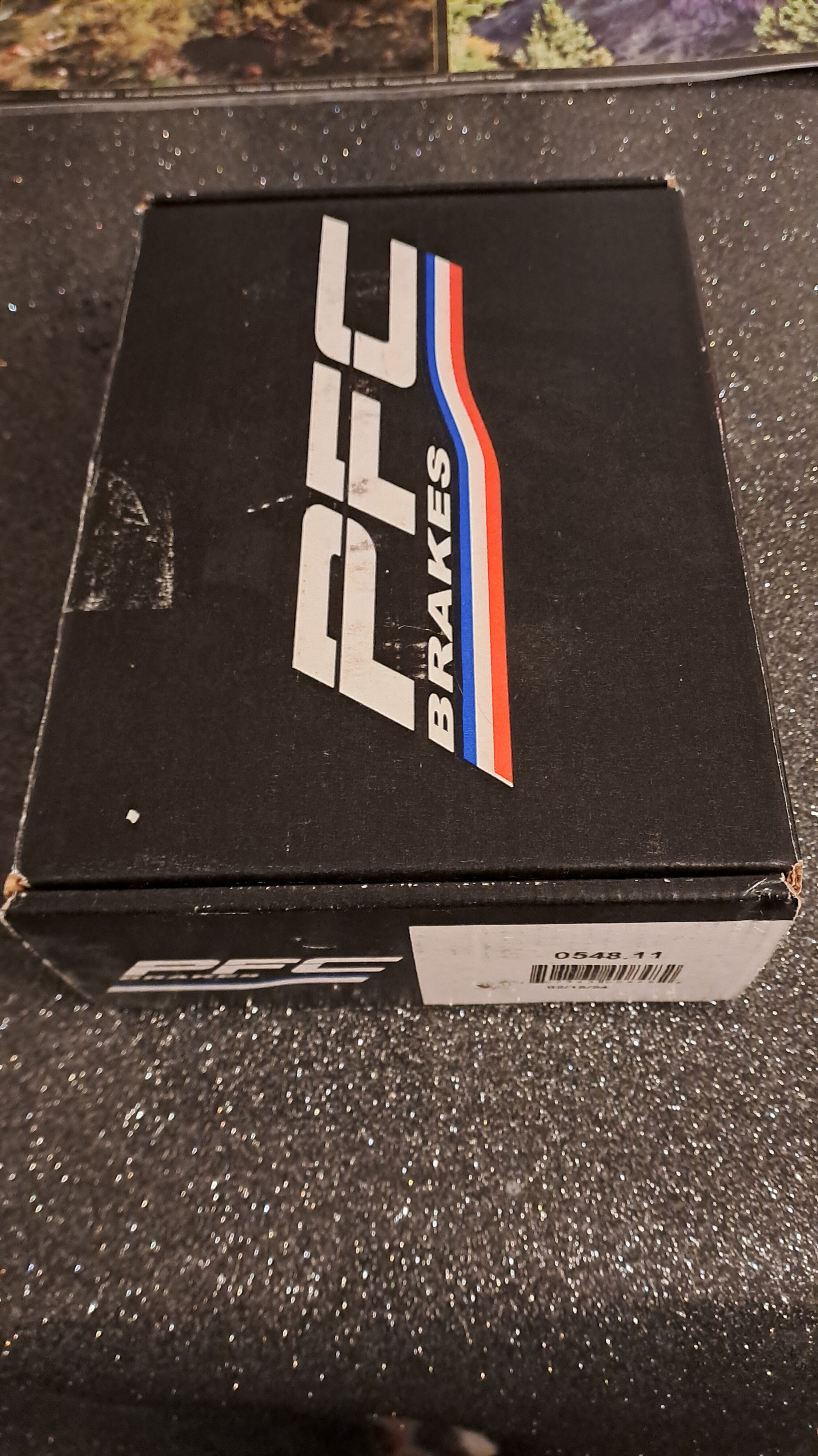

J'ai trouver Aramis, plus qu'à monter tout ça et a voir ce que ça donne.👍
PFC valeur sure
Attention à bien les roder pour pas les glacer, c'etait un peu penible d'ailleurs ça au debut
Il me semble que j'en avais parlé sur le sujet de mon E46
Mais après super plaquette, peu de poussière, attaque un poil moins bien que l'OEM à froid, mais dès que c'etait chaud ça faisait bien le taf
Arrière un peu sifflantes parfois sur les freinages legers si tu freines pas assez et/ou roule avec DSC qui micro corrige, quelques gros freinages pour les faire chauffer et plus de bruit ensuite

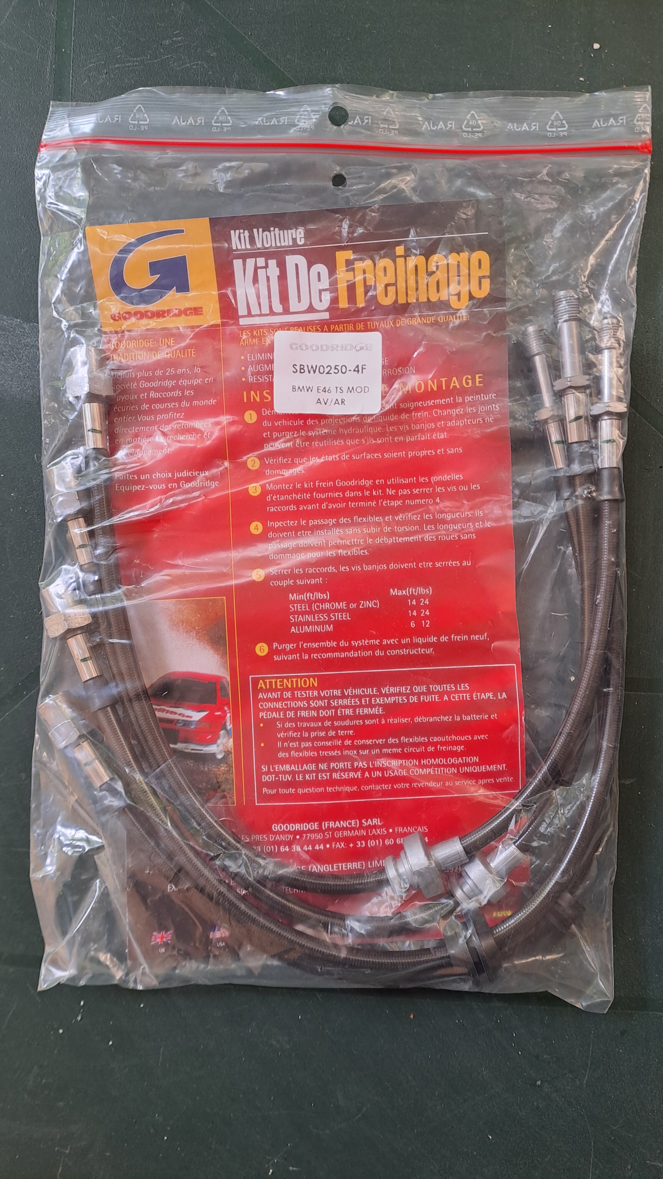

Bon je vais commencer à provisionner au fur et à mesure pour les freins, la réfection châssis m'ayant un peu déplumer 🤣🙈, première étape, l'indispensable pour la suite des événements.

Le rodage c'est un peu embêtant mais indispensable pour la suite effectivement.
