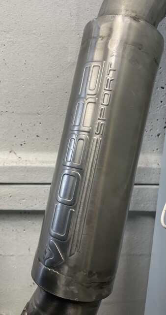

J’installe mon Eisnemann sport + inter monotube supersprint/cell cobra en début de semaine prochaine, si tu veux écouter le résultat en vrai on peut se capter.

Le cell cobra tu vas l'intégrer à l'intermédiaire ?découper/souder?
Pourquoi ne pas avoir prise directement le supersprint résonné ?

J’ai acheté cet intermédiaire avec ce montage d’occasion, d’après les dires de l’ancien propriétaire, ce type de montage est très fréquent aux 🇺🇸
On verra bien si cela réduit ce phénomène de drone qui est vraiment très désagréable pour nos petites 👂.

Ok, je pensais que tu avais acheté les 2 produits séparément, n'hésites pas a nous faire un retour lorsque tu auras installer l'inter + le silencieux 👍 mais vu la longueur de la cartouche Cobra je pense que cela doit être efficace💪
