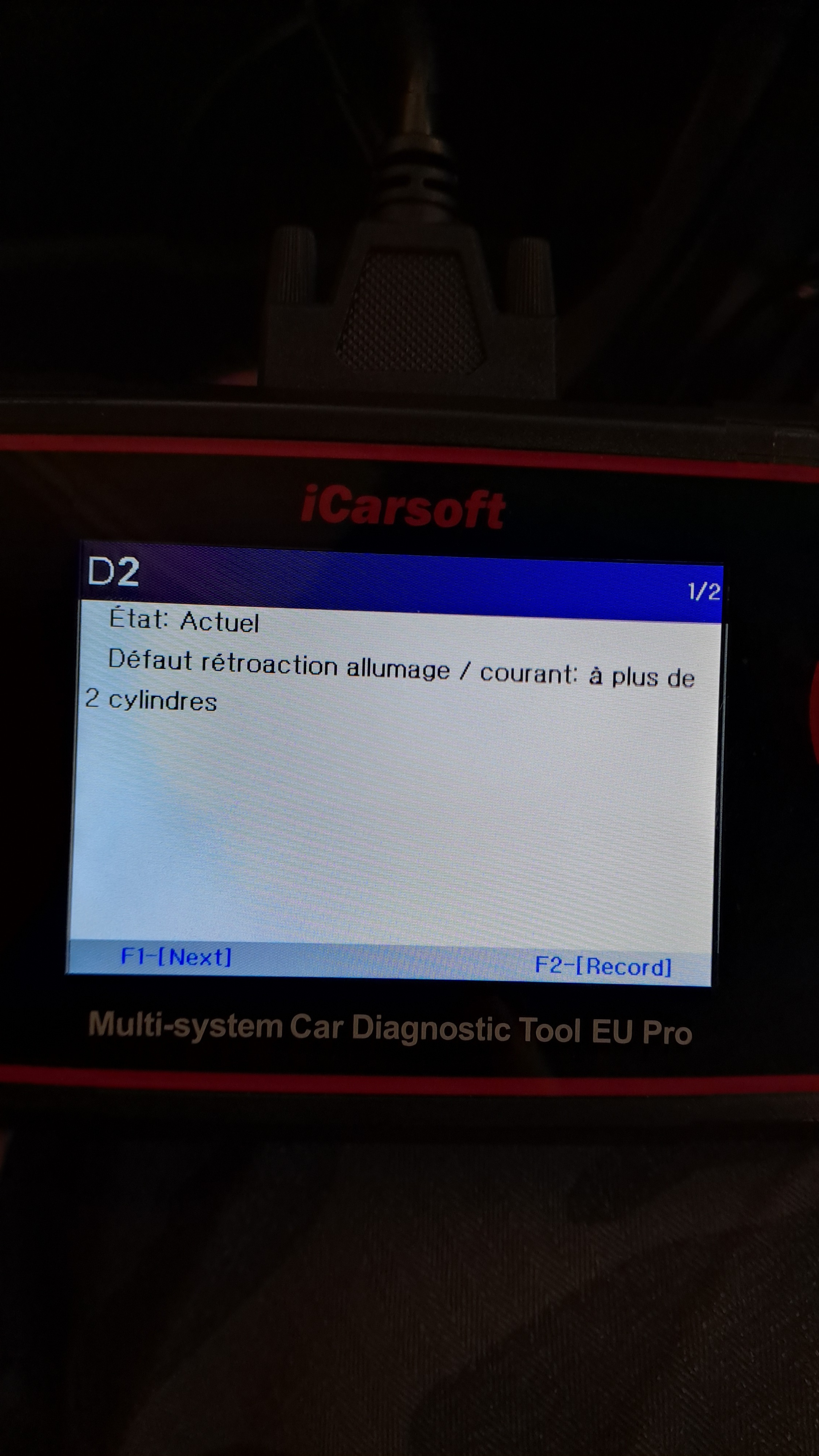

Entre temps j'utilise ma M pour aller en week-end fin juillet, pas de soucis elle roule très bien mais au retour lors d'une forte accélération le voyant moteur s'allume et elle se met en sécurité, plus moyen d'accélérer, quelque chose comme a peine une dizaine de secondes et elle repart de plus belle et le voyant s'éteint.
Bon j'attends quelques minutes avant de retenter une accel et la voiture refonctionne correctement jusqu'à arriver a mon domicile, ok ce n'était qu'un petit défaut temporaire mais je me dis qu'il faudrait quand-même que je lui mette un coup de valise a l'occasion histoire d'être sûr avant la sortie.
Entre temps le montage des pièces pour le freinage me trottait dans la tête car il fallait faire un petit rodage des plaquettes et le petit soucis que j'avais eu me tracassait.
J'envoie a tout hasard un petit message a AuréE46 qui habite a quelques encablures de chez moi pour savoir s'il serait disponible pour le montage de mes pièces, coup de bol il était disponible début août et m'invite a venir chez lui pour effectuer les travaux, encore un grand merci a lui.
En démarrant l'auto pour aller chez Aurélien, ma M a quelques petits ratés en la sortant de mon box, je la laisse souvent monter tranquillement en température quelques minutes avant de prendre la route, et le voyant moteur reste allumer, je me dis qu'en arrivant chez lui je lui mettrais un coup de valise mais sur le parcours de chez moi a chez lui pas de soucis elle fonctionnait très bien.

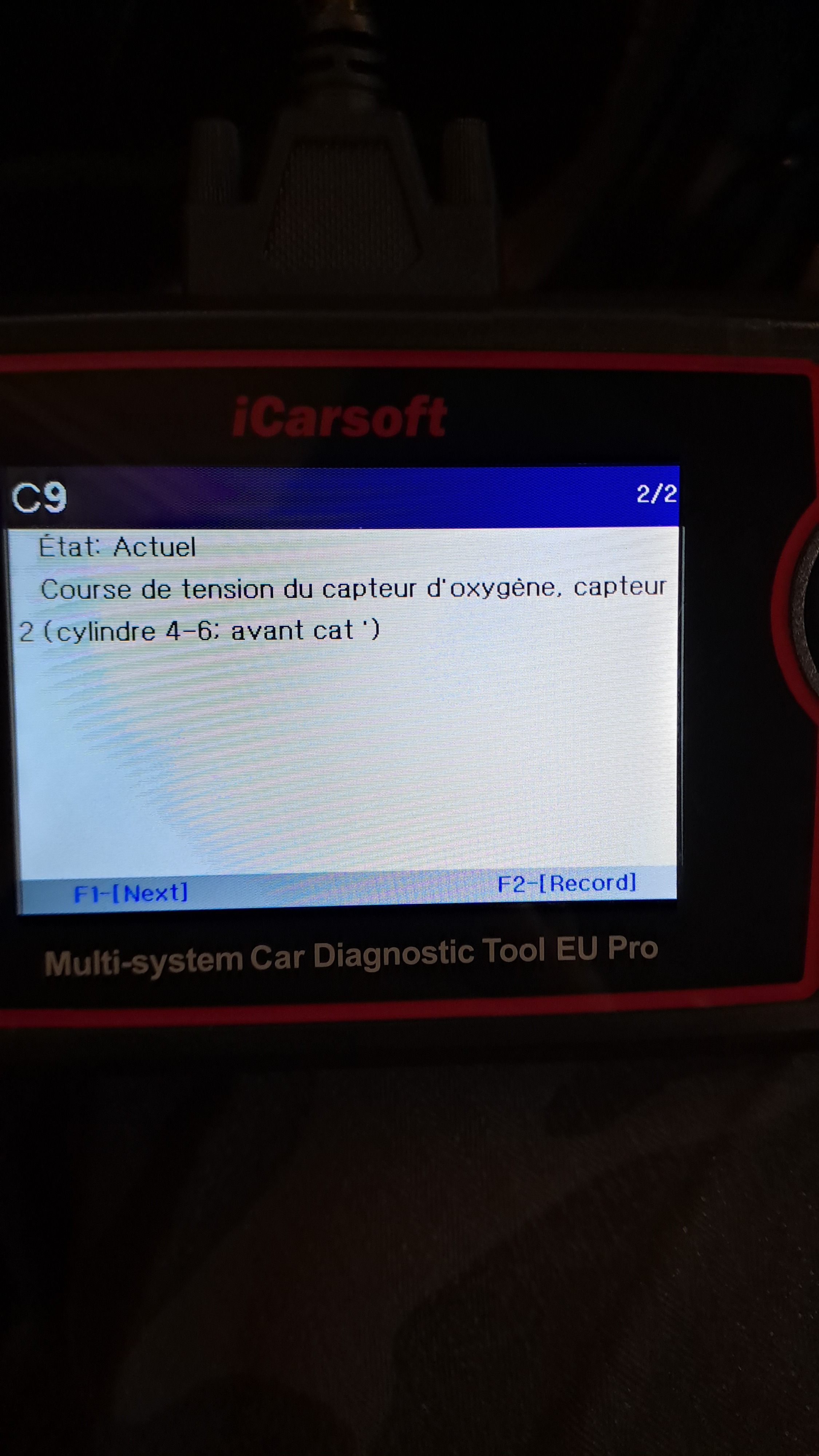

Arriver chez Auré, petit coup de valise de mon côté et branchement de son pc par la suite.
Voilà ce qu'il en ressort:
Du côté PC il en ressortait un problème de misfire sur le cylindre 6.
Je relève les infos et Aurélien passe au montage des plaquettes avant, remplacement des durites, j'en profite également pour poser les cales que je me suis acheté (15mm a l'avant et 10mm a l'arrière), je vous mettrais des photos dans pas longtemps et on finit par la vidange du liquide de freins, pas de soucis pour vidanger l'arrière, les soupapes de dépression d'air s'ouvrant assez facilement mais arriver a l'avant il me dit qu'elles sont toutes les 2 grippée, petit coup de wd40, on laisse agir mais rien a faire elles ne tournent pas pour pouvoir s'ouvrir et Auré ne voulant pas forcer au risque d'en casser une, je descend dans la fosse pour l'assister et me décide également a essayer de déverrouiller cette foutue vis.
Malheureusement ce qui devait arriver arriva, j'ai trop forcer sur la vis et elle s'est cassé en 2, ce fût un grand moment de solitude sur le moment car il fallait quand-même rapatrier le véhicule mais avec un système de freinage dans les choux.
Auré n'était pas très chaud pour que je rentre comme ça, ce que je peux comprendre mais malheureusement je partais 2 jours après pour 3 semaines de vacances et je voulais ranger le véhicule pour m'en occuper a mon retour.
En tout cas je le remercie encore pour sa disponibilité et son aide, l'entraide entre membre du forum est vraiment top, une vrai communauté de passionnés.
Je suis rentré chez moi a taton, je n'avais que les freins arrière qui fonctionnait mais il n'y avait que très peu de circulation vu la période et j'ai laisser de grosse marge de sécurité histoire d'être pénard donc le rapatriement s'est bien passé.
Le rendez-vous est pris pour la rentrée avec mon mécanicien pour le remplacement de la vis péter, en espérant qu'il arrivera a extraire l'autre partie de la vis sinon je suis bon pour un étrier ainsi que pour résoudre ce problème de voyant moteur.
En attendant que je lui ramène il m'a dit de remplacer les bougies et de voir si cela effaçait le défaut car apparemment elles ne font pas long feu lorsqu'il y a eu une réfection moteur comme celle que j'ai faite l'année dernière sinon le problème pourrait provenir des bobines (remplacer en 2023 donc j'y crois pas trop), sonde lambda avant cata(remplacer également en 2023) voir peut-être capteur AAC?
Si vous avez aussi des pistes je suis preneur avant qu'elle parte au garage.
