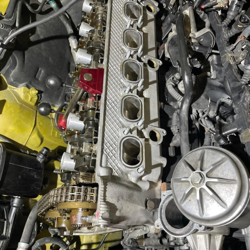

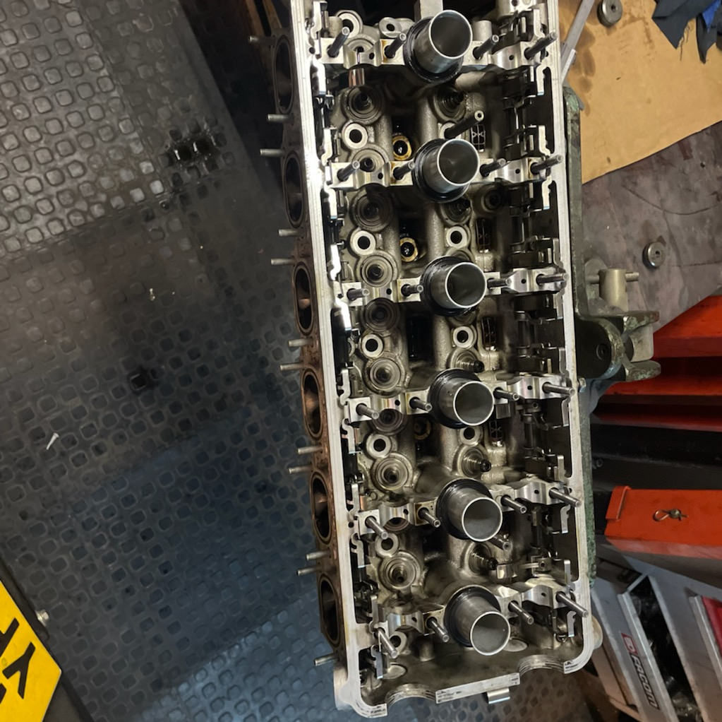

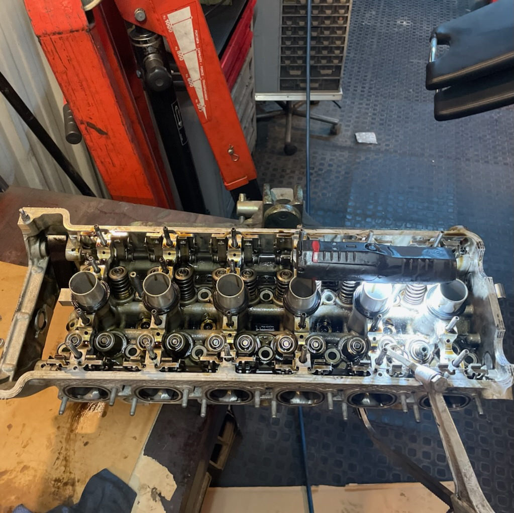

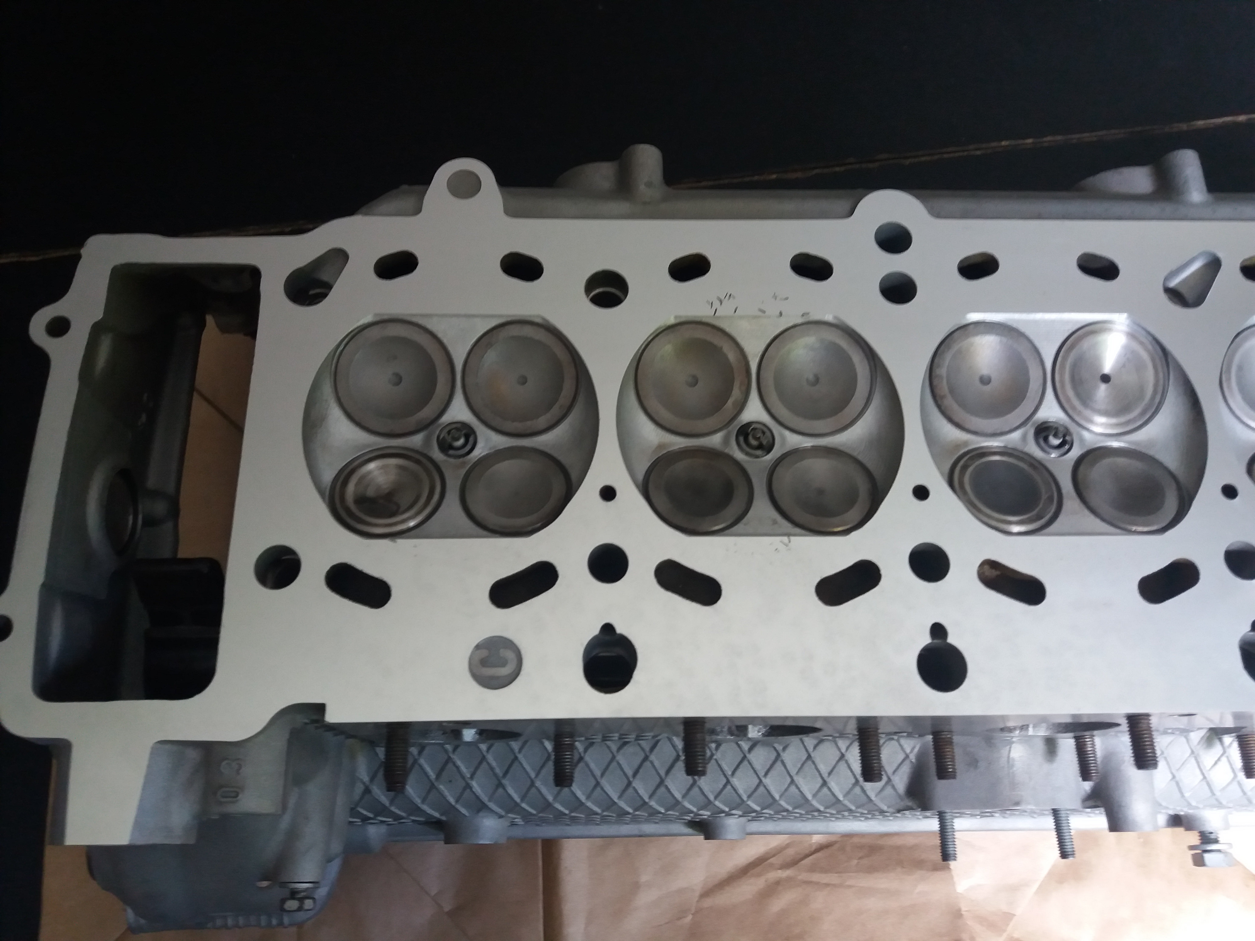

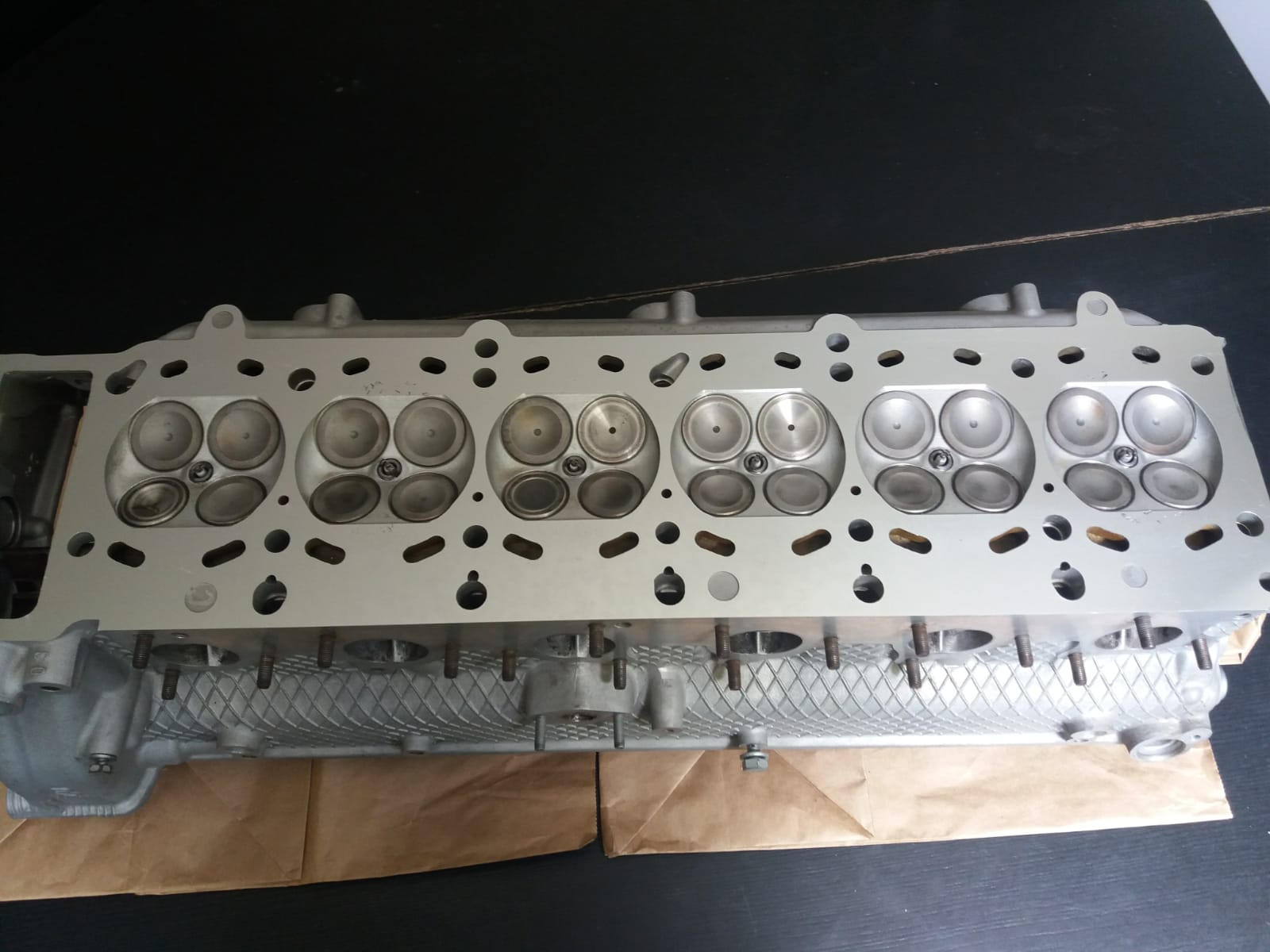

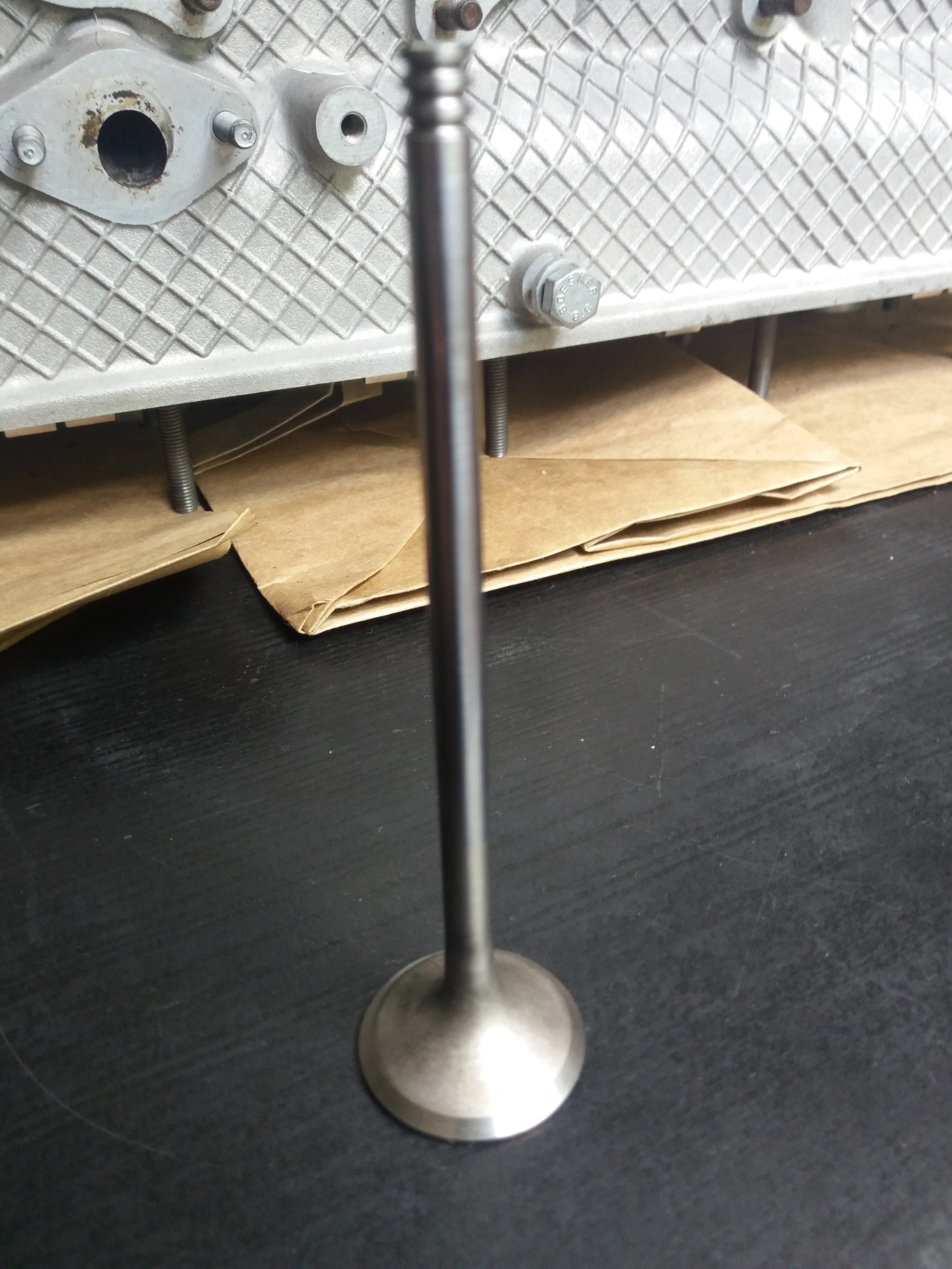

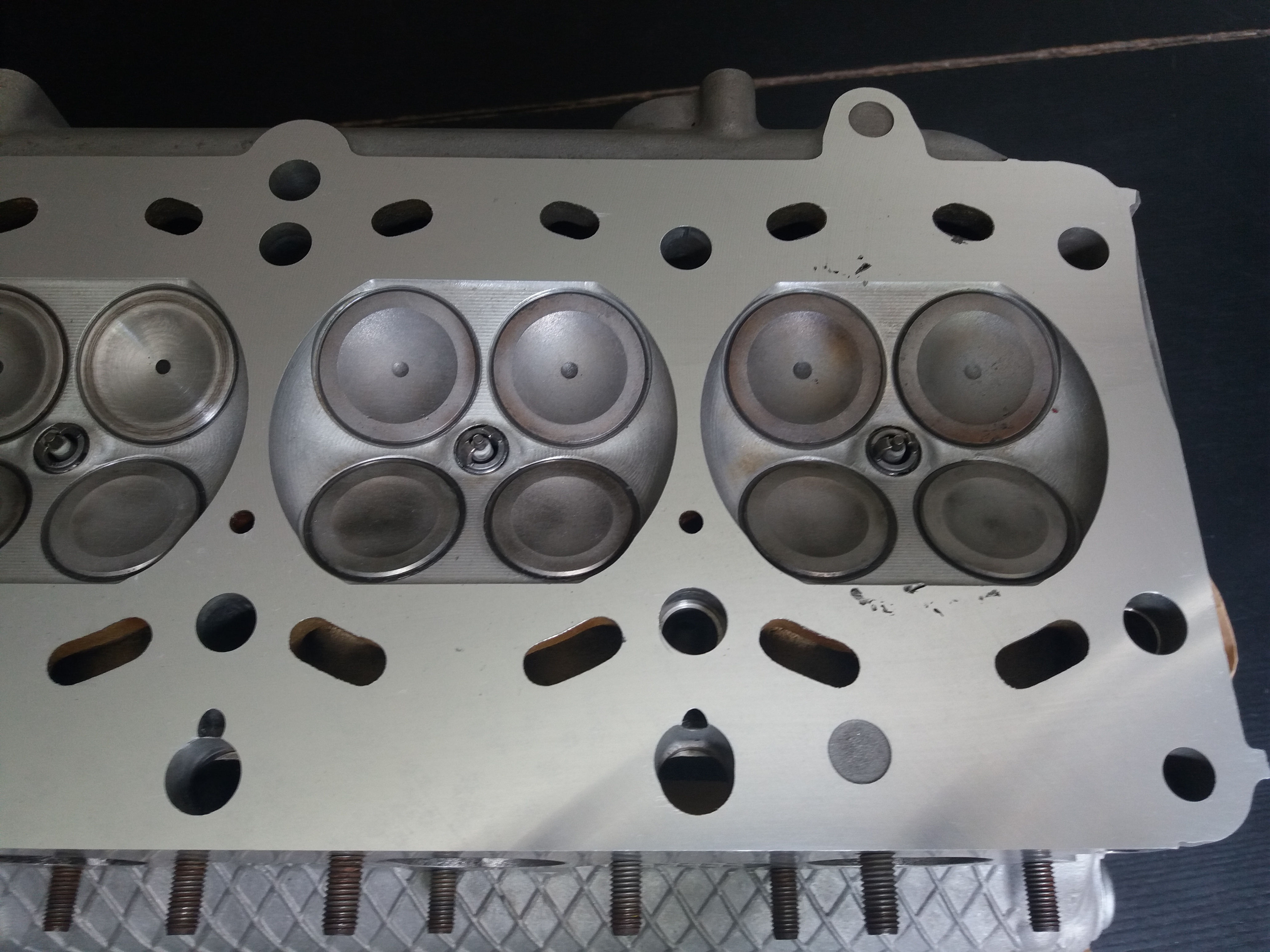

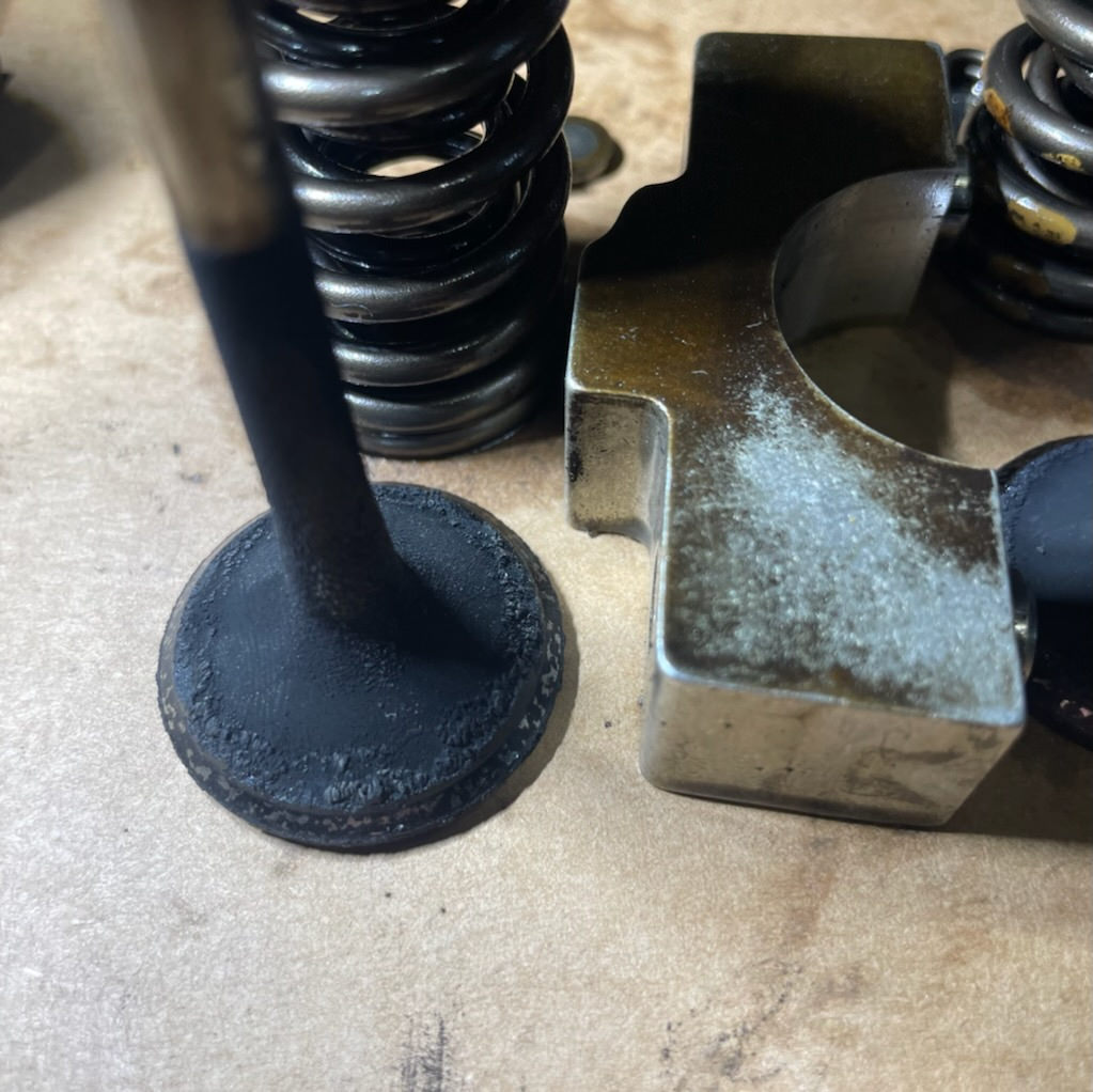

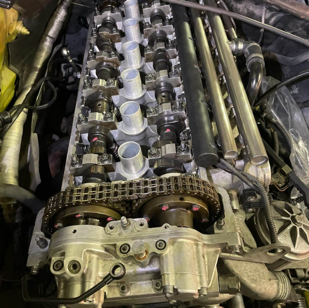

Juin 2022, dépose de l'auto pour l'opération démontage de culasse mais car il y a toujours un mais, un guide se casse à la dépose des soupapes, punaise j'ai la poisse ou quoi avec cette voiture, plus le choix, on continue mais...... pas de vente à l'unité chez BMW, ils sont vendus avec la culasse complète, WTF!!!! J'étais très énervé à ce moment là mais il fallait garder son calme, je récupère la culasse direction le rectifieur et lui demande s'il a dans ses contacts des possibilités d'avoir des guides, je vous le donne en mille vu comment cela se passait depuis le début, pas de guides à l'horizon, comment faire? Je trouve une boite en France du côté de Grenoble si mes souvenirs sont bons qui fait des guides sur mesure, jackpot, je lui envoie les mesures pas pour le seul guide cassé mais pour les 24 guides sur les conseils du rectifieur, est ce que d'autres par la suite pourraient se casser? Je ne préfère pas prendre le risque et lui non plus!!! Mais comme je suis béni des dieux avec cette auto, le gars de cette entreprise me dit qu'il veut bien me le faire si je lui envoie ma culasse sinon il refuse de fabriquer les guides, punaise mais qu'est ce qu'ils ont tous bordel à me casser les c....!!! Je lui explique calmement que je suis grave en galère, que lui envoyer la culasse est une mission de Paris, prix, transport, etc... mais il ne veut rien savoir, pourtant les prix des guides n'étaient pas donner et il aurait pu se faire un bon billet, bref, je suis dans l'impasse, que faire?
Je parle de mes ennuies sur le forum et une âme charitable, que je remercie encore aujourd'hui, me sors de ce guêpier en me trouvant des guides de la marque Supertech en Bronze ( plus résistant que ceux d'origine) en Lituanie, ouf, on va pouvoir avancé!!!

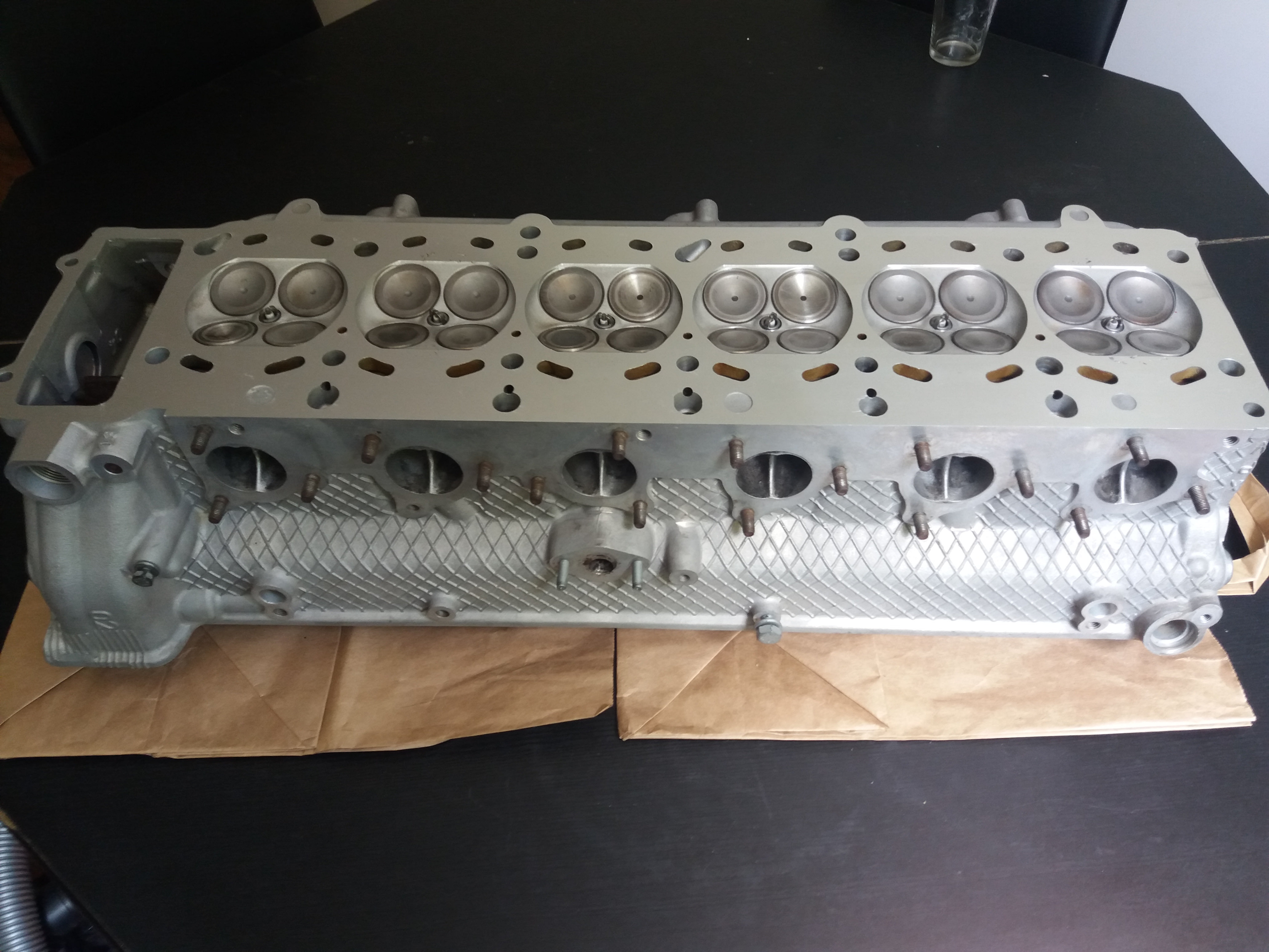

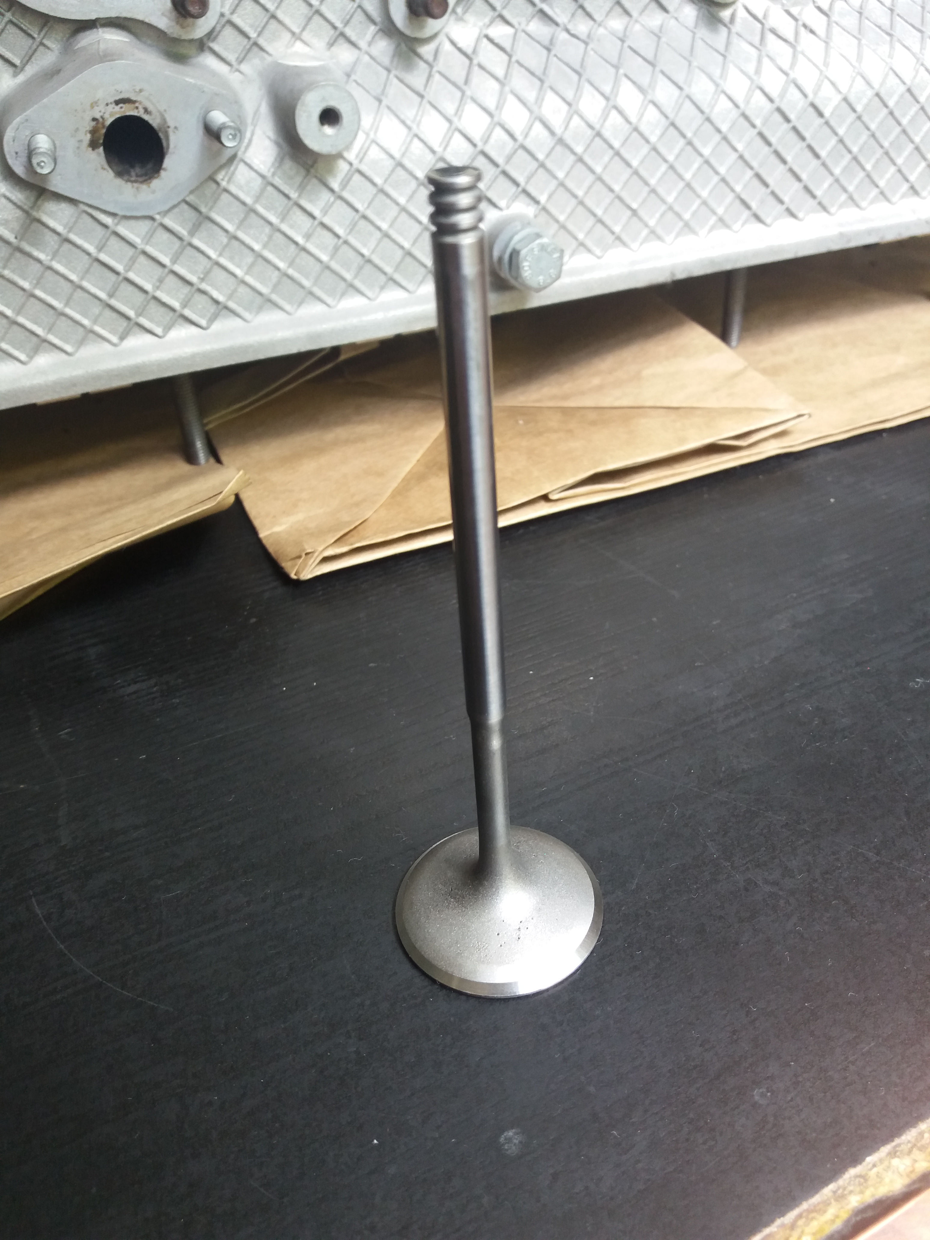

C'est partie pour les travaux réalisé chez le rectifieur :

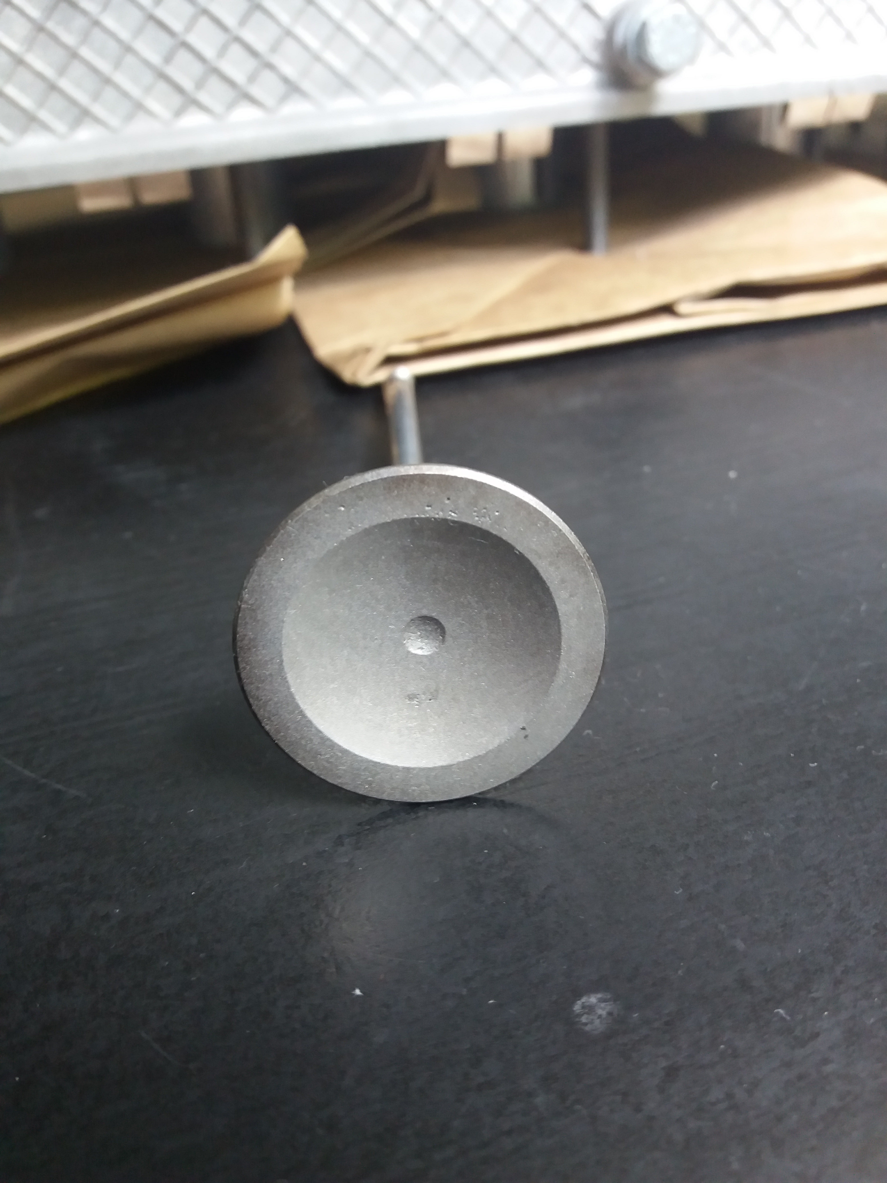

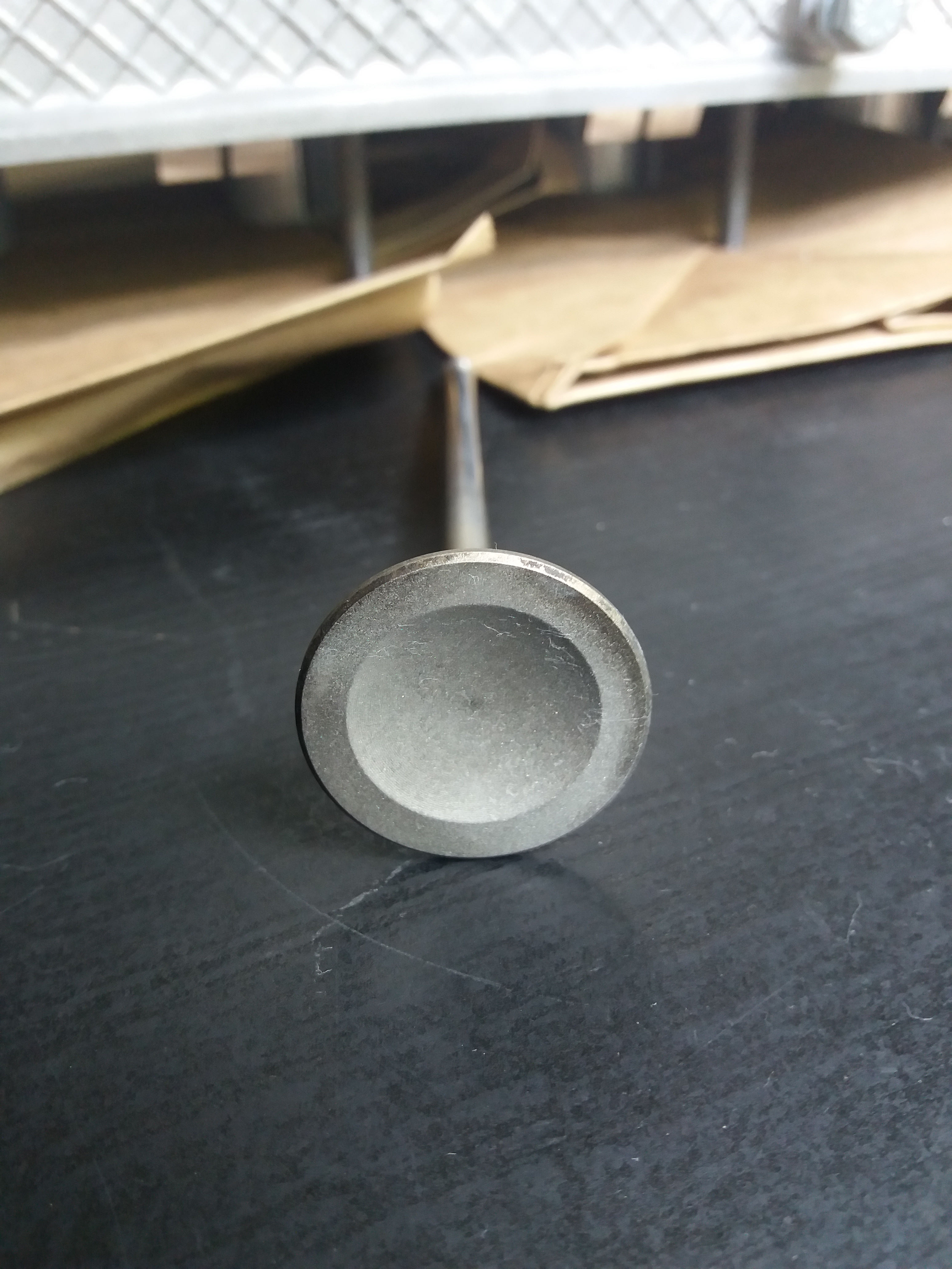

-Lavage culasse
-remplacement des 24 guides+ calibrage
-rectification et lamage des 24 sièges de soupapes
-rectification des 24 soupapes têtes et queues
-surfaçage culasse
Retour au garage pour lui déposer la culasse, à lui de jouer maintenant ;

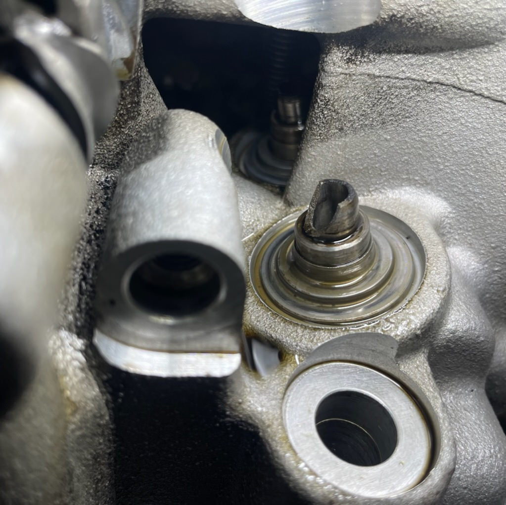

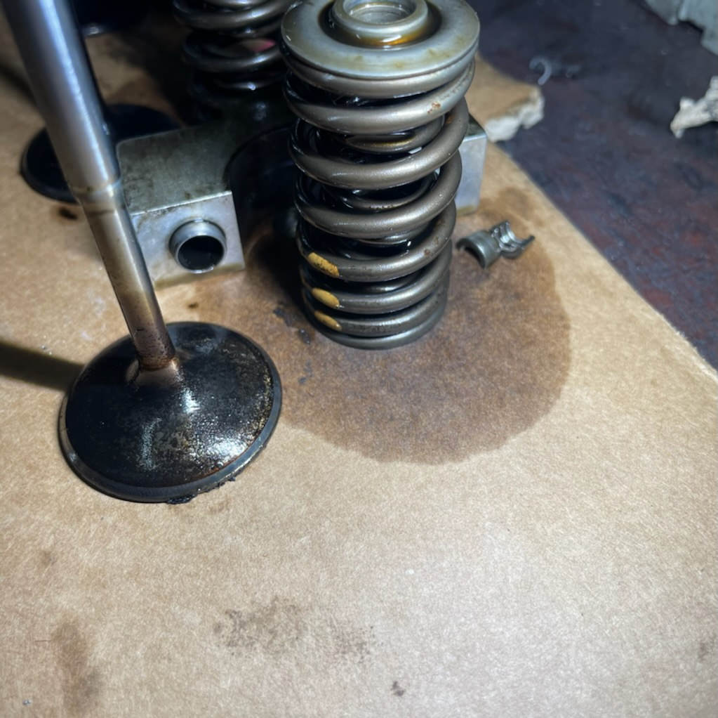

-révision de la culasse, changement des demi segments et des joints de queues de soupapes, remplacement des tamis d'huile (qui avait fondu chez le rectifieur) , remplacement du thermostat au cas où même s'il présentait bien, joint de culasse, bougies et on referme le tout!!!
Tous ses tracas ont forcément ralenties le chantier et je récupère l'auto fin septembre, 2ème été où je n'ai pas pu profiter de celle-ci, pas grave, ce n'est que partie remise!!!!

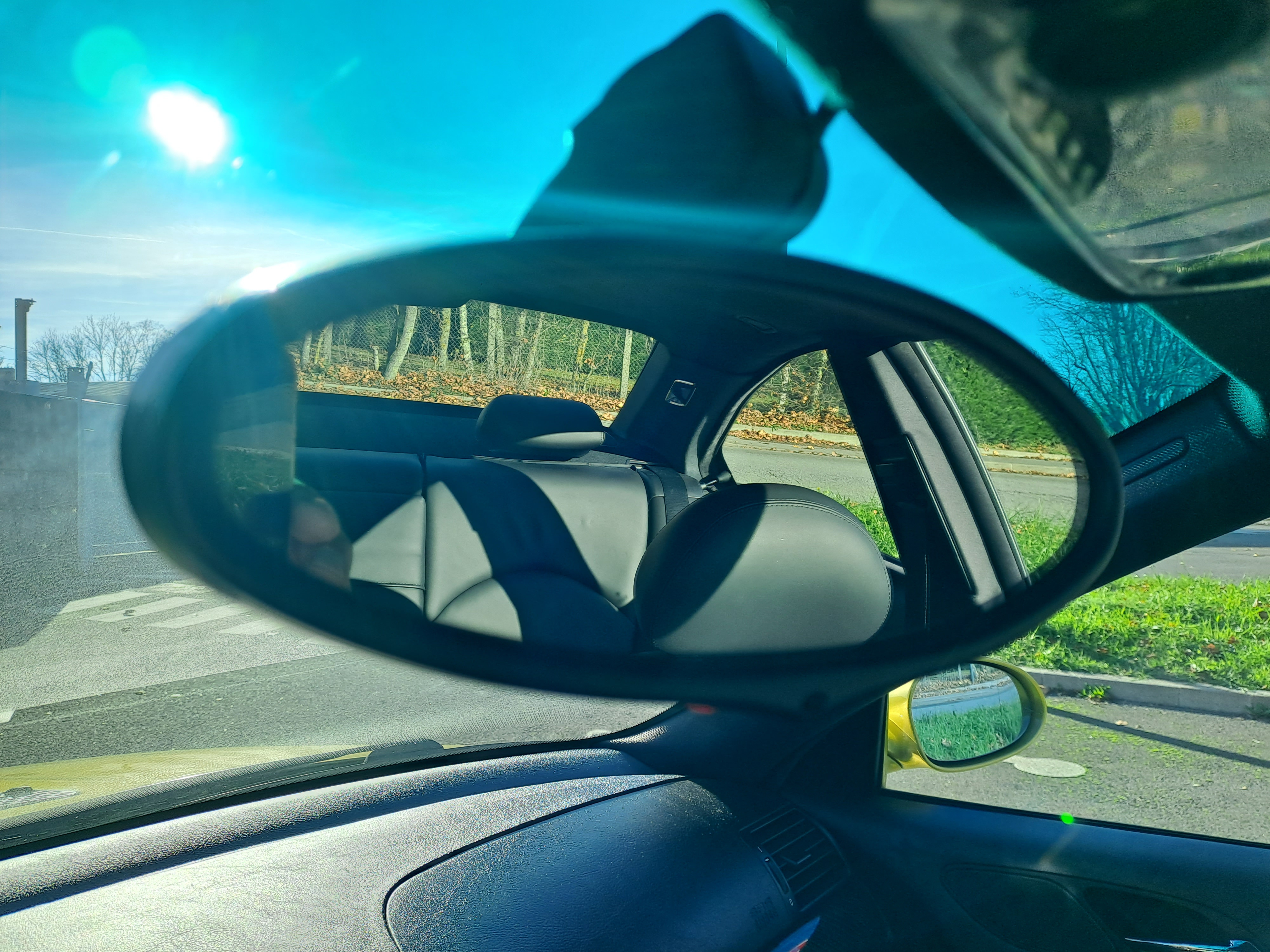

Pour finir l'année 2022 en beauté, je répare mon rétroviseur intérieur, qui avait une grosse tache au milieu à cause de la fuite de l'électrochrome, avec la solution Mirror John, je remplace ma baie de pare brise fatigué par le temps en même temps que mon pare brise qui avait un éclat depuis l'achat par un modèle avec le bandeau supérieur jaune/vert et enfin remplacement des verres de phares avant, clignotants avant et installation encore une fois par mes soins d'Angel Eyes dernière génération à Leds, un gros coup de neuf à l'avant du véhicule!!!
Je dois maintenant rouler avec le véhicule voir si le résultat de l'opération joints de queues de soupapes, révision complète culasse a fonctionné.850 kilomètres minimum.

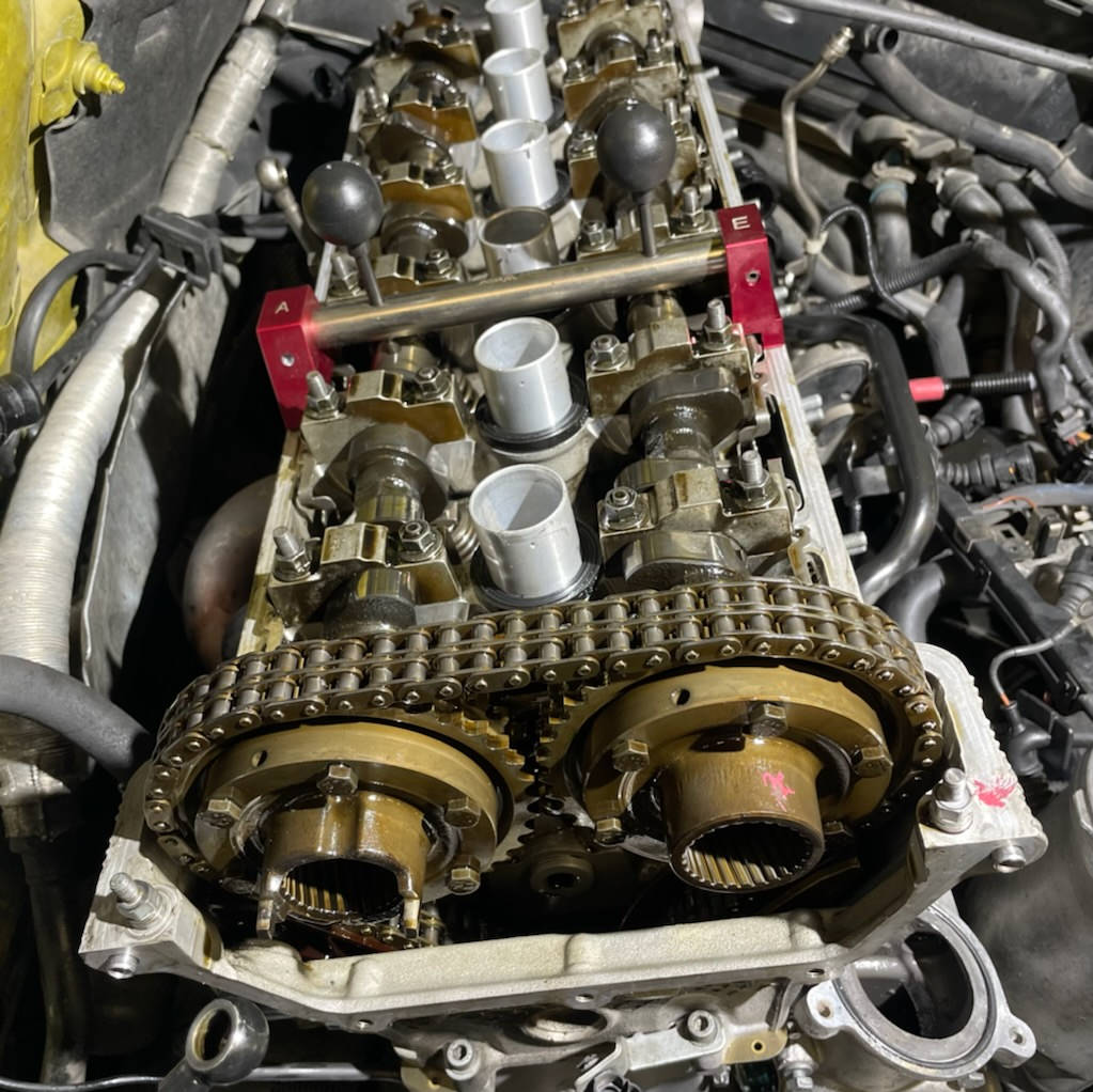

Allez, c'est partie pour les photos de 2022 en commençant par celles concernant le démontage de la culasse pour lui changer ses joints de queues de soupapes, on pourra y voir le guide cassé, les soupapes encrassées avant et après être passé chez le rectifieur ainsi que la culasse:

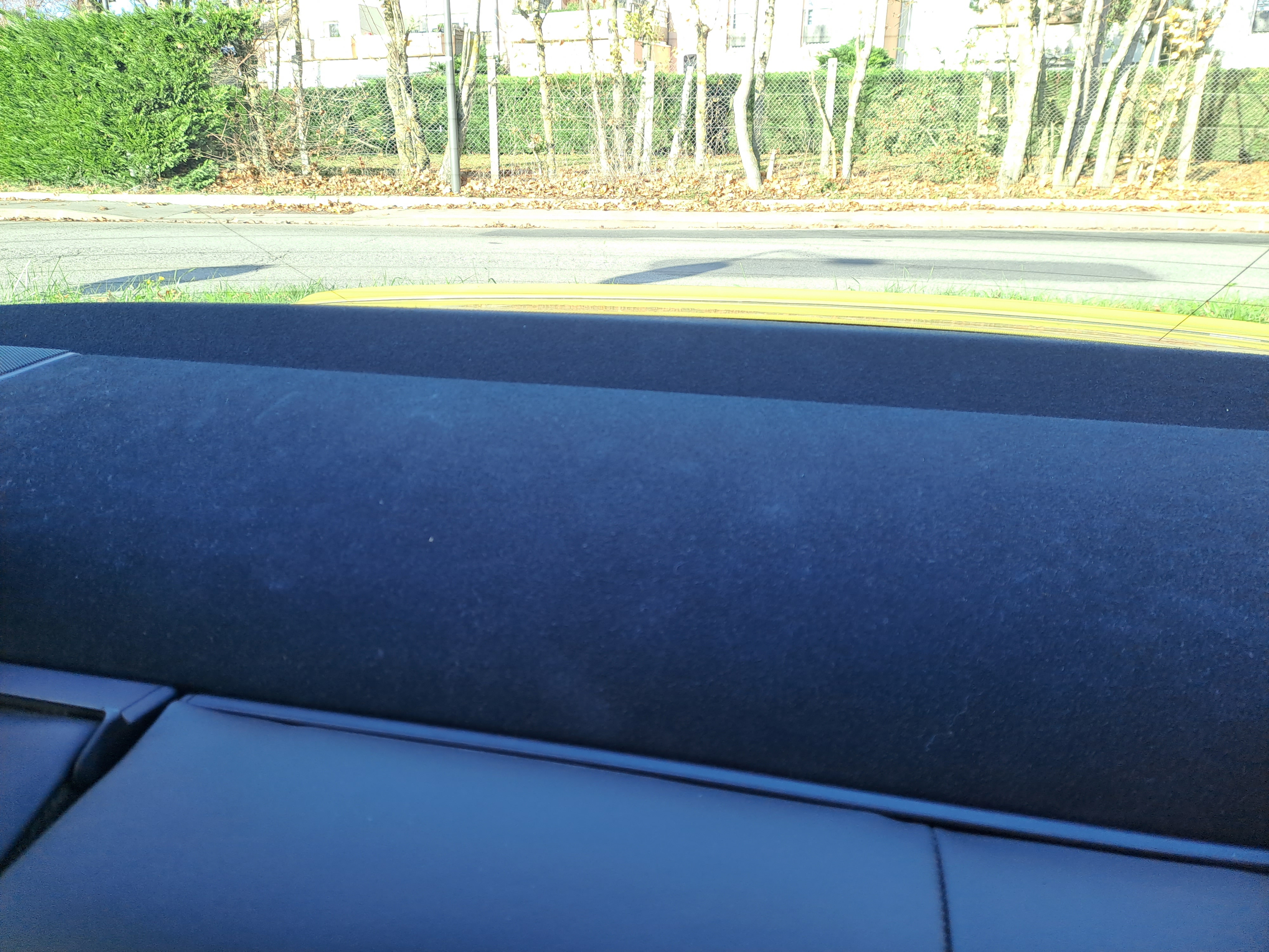

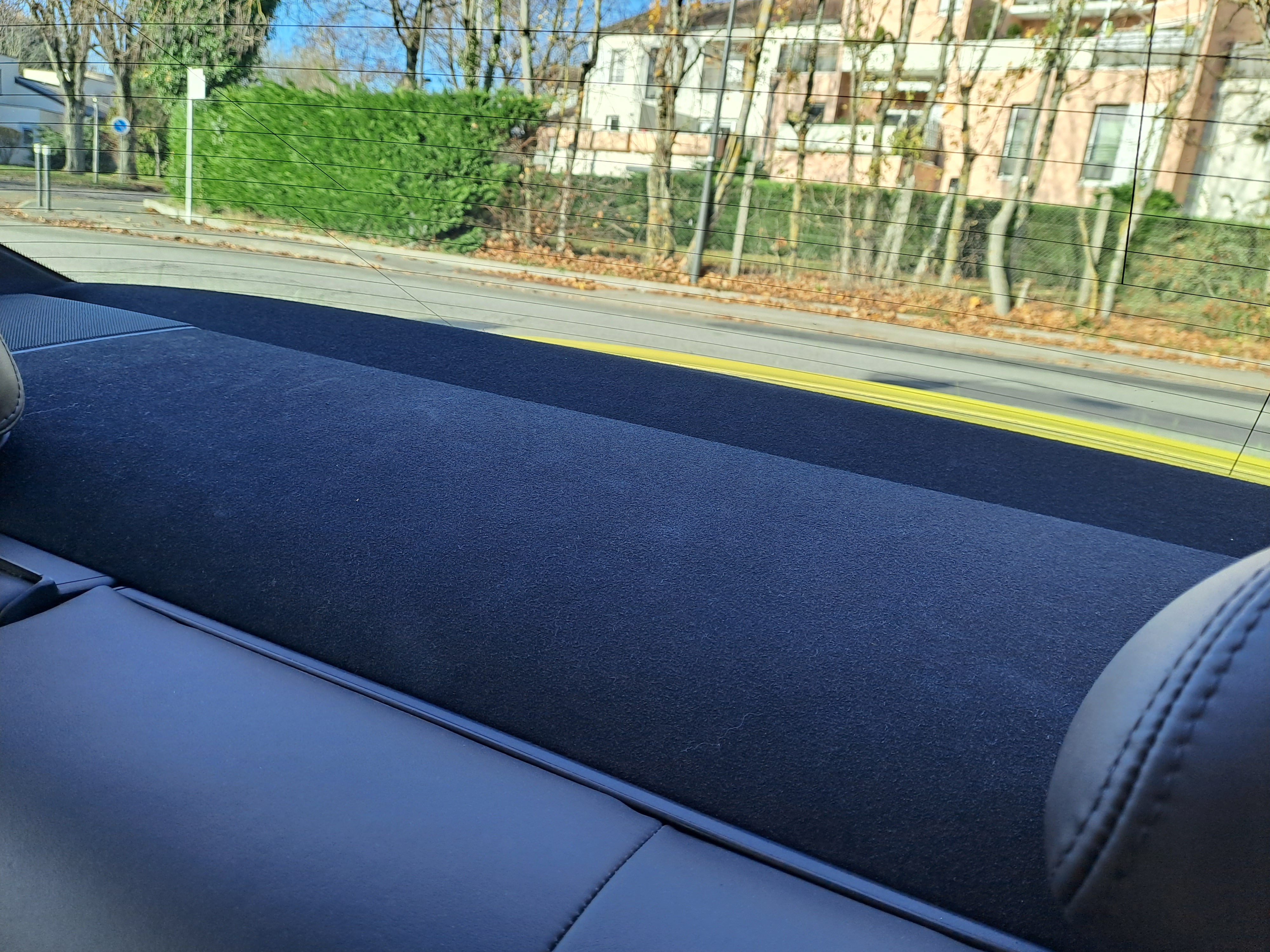

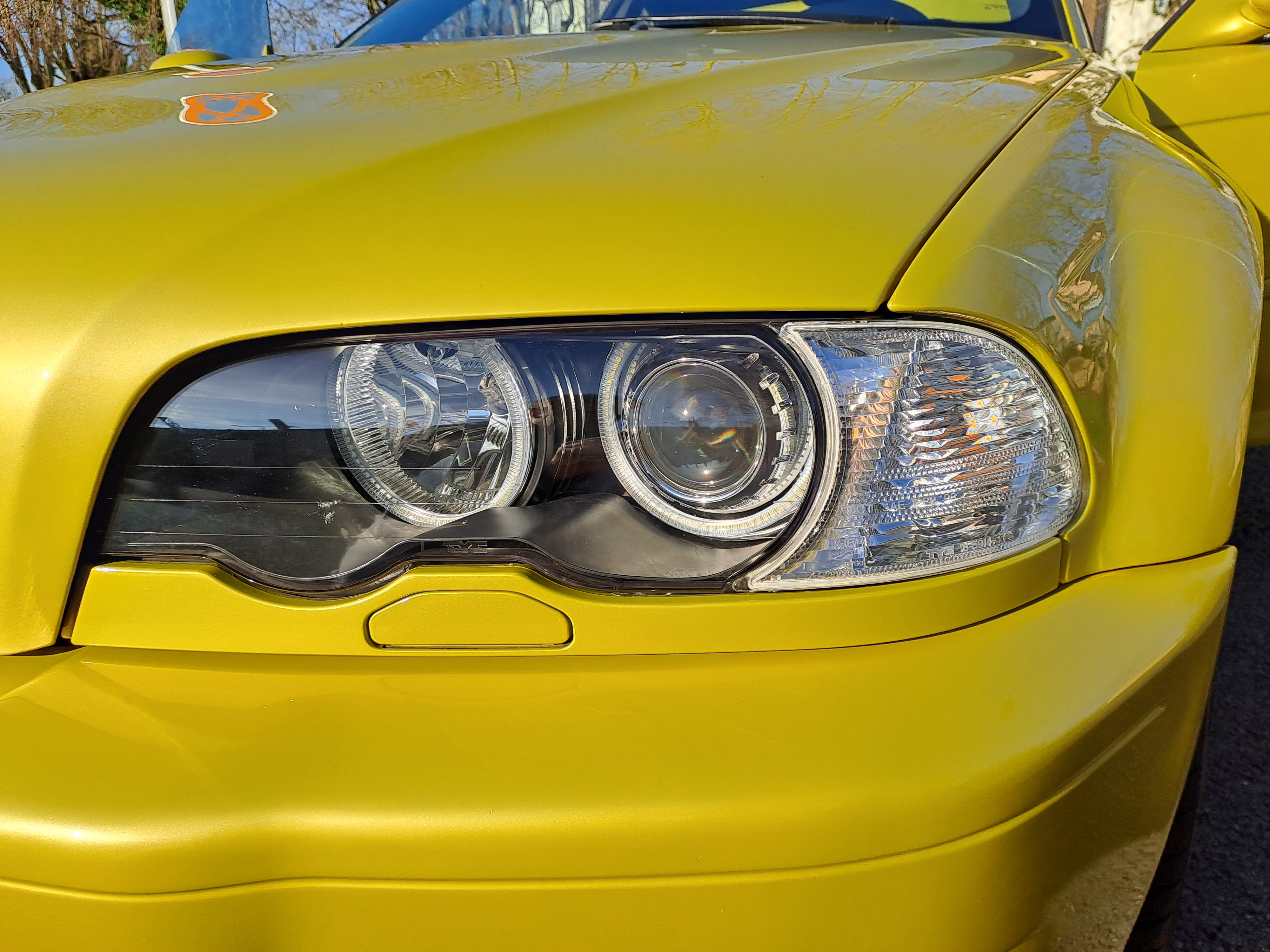

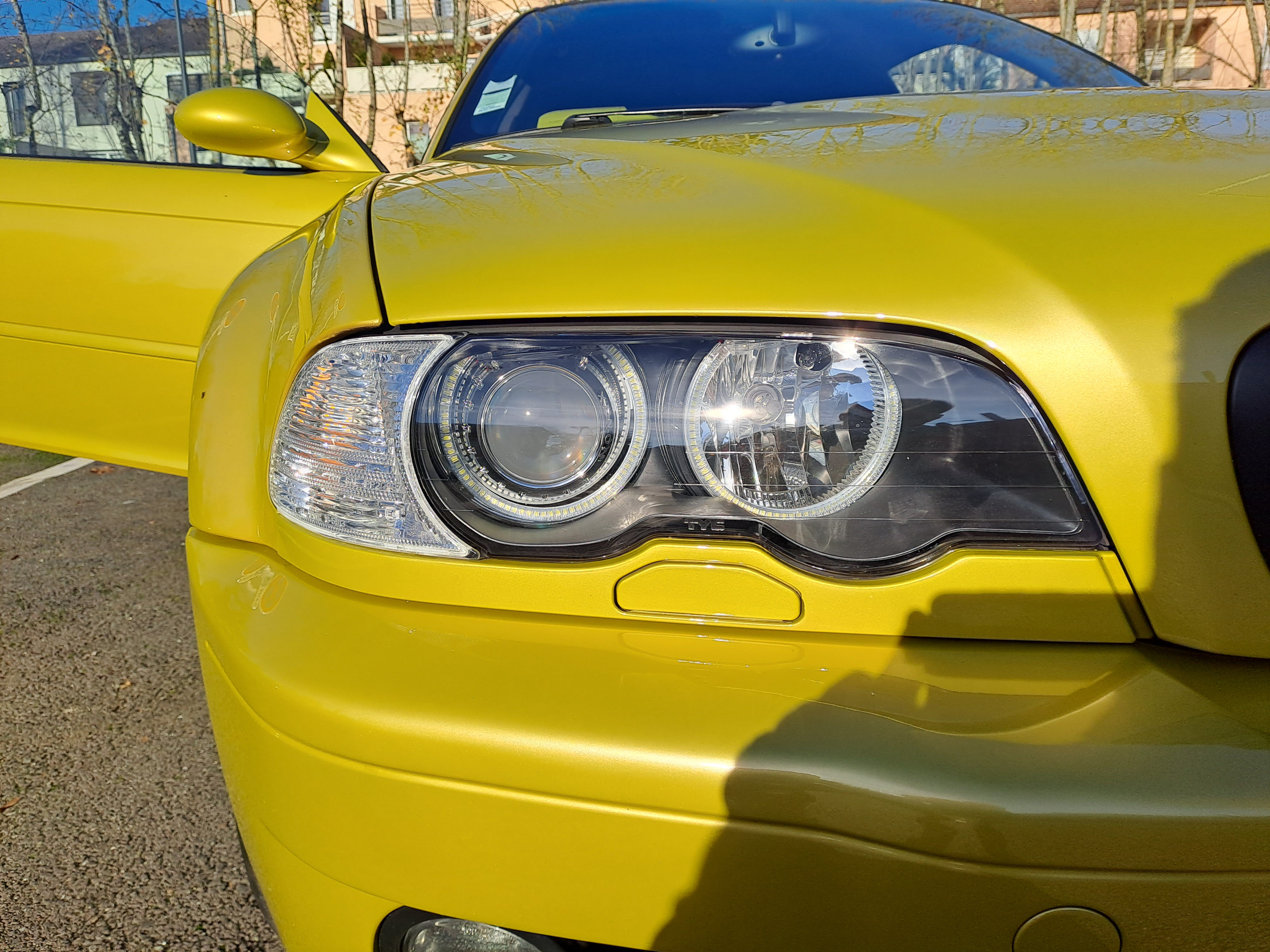

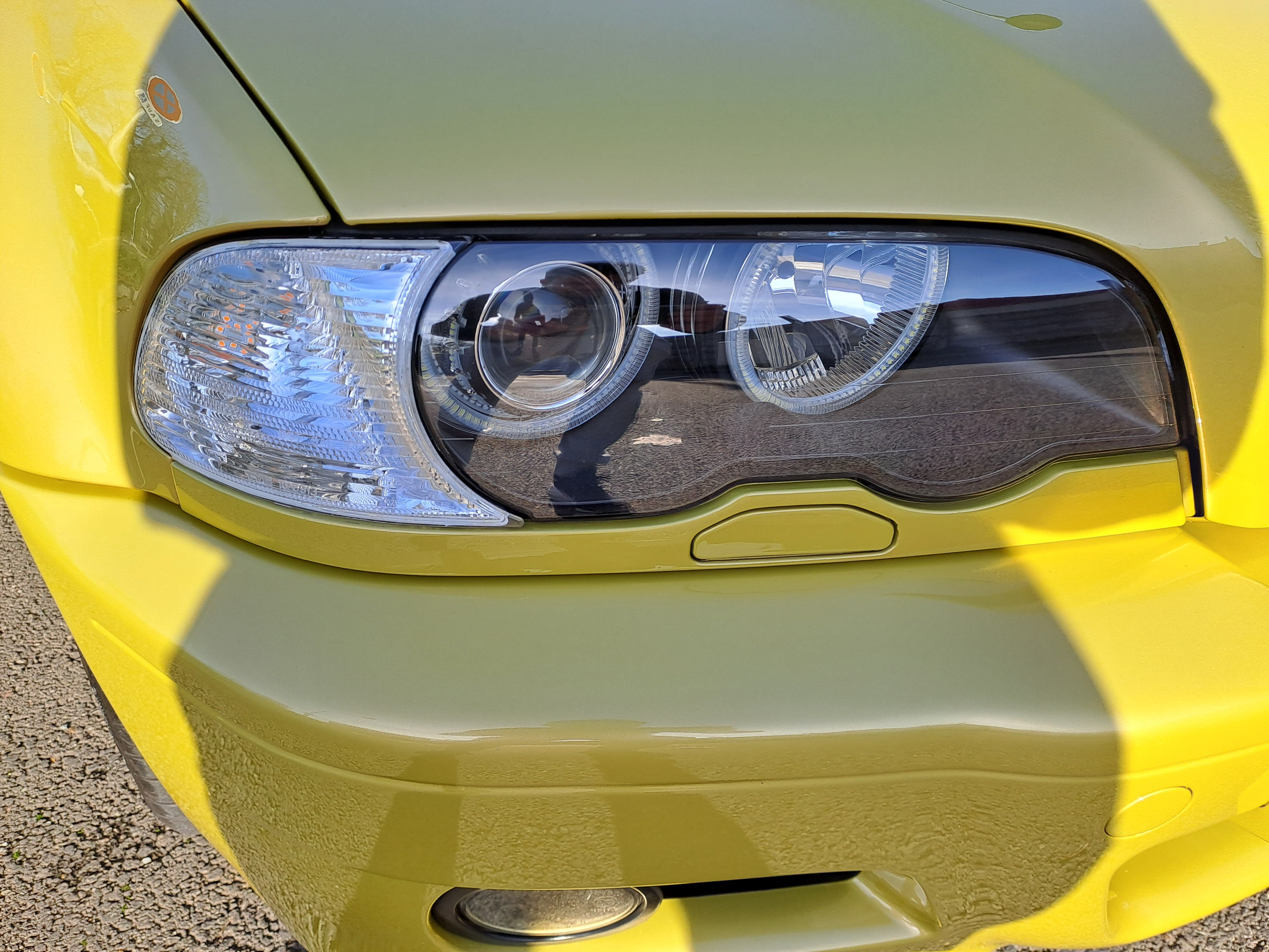

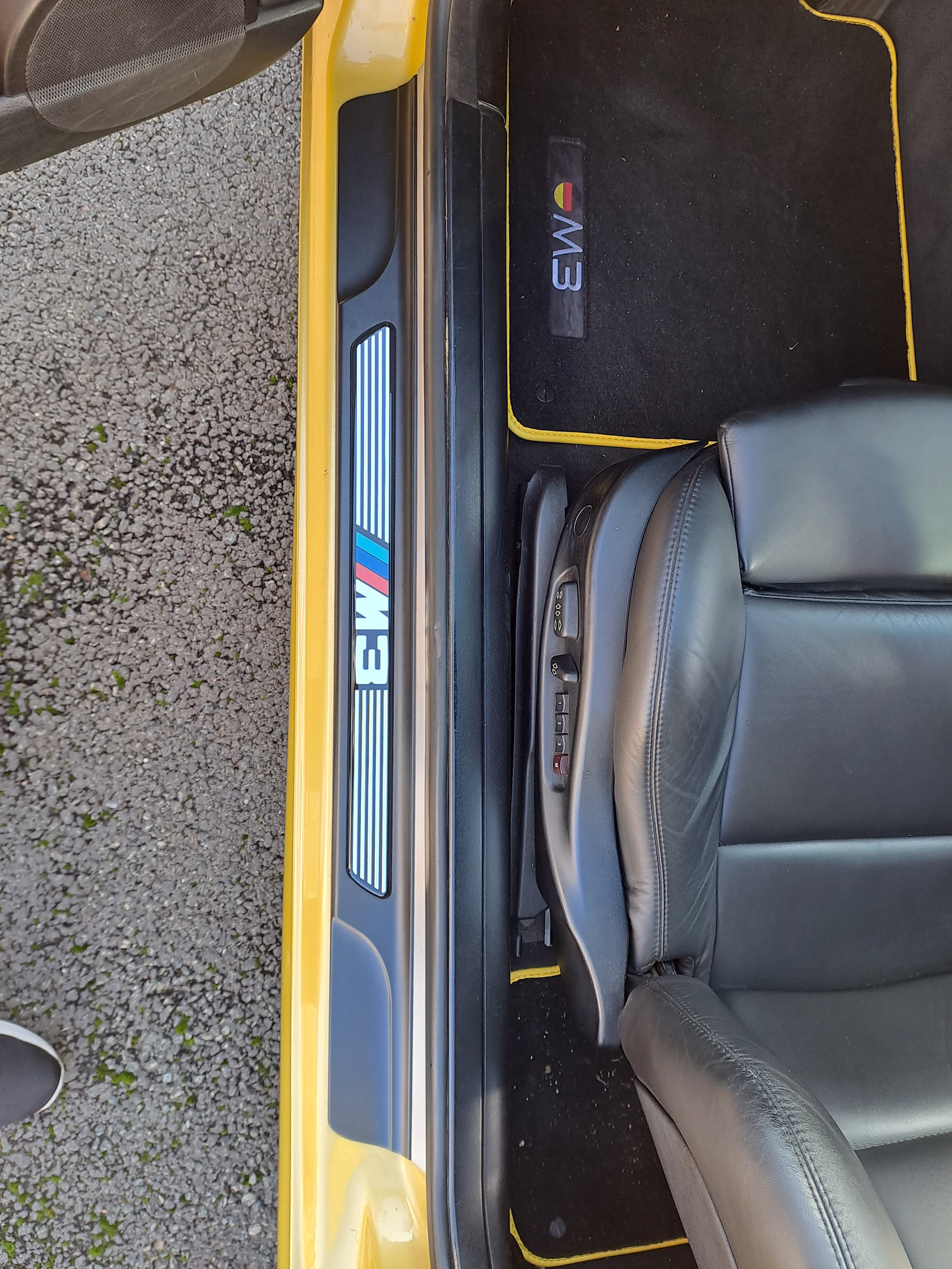

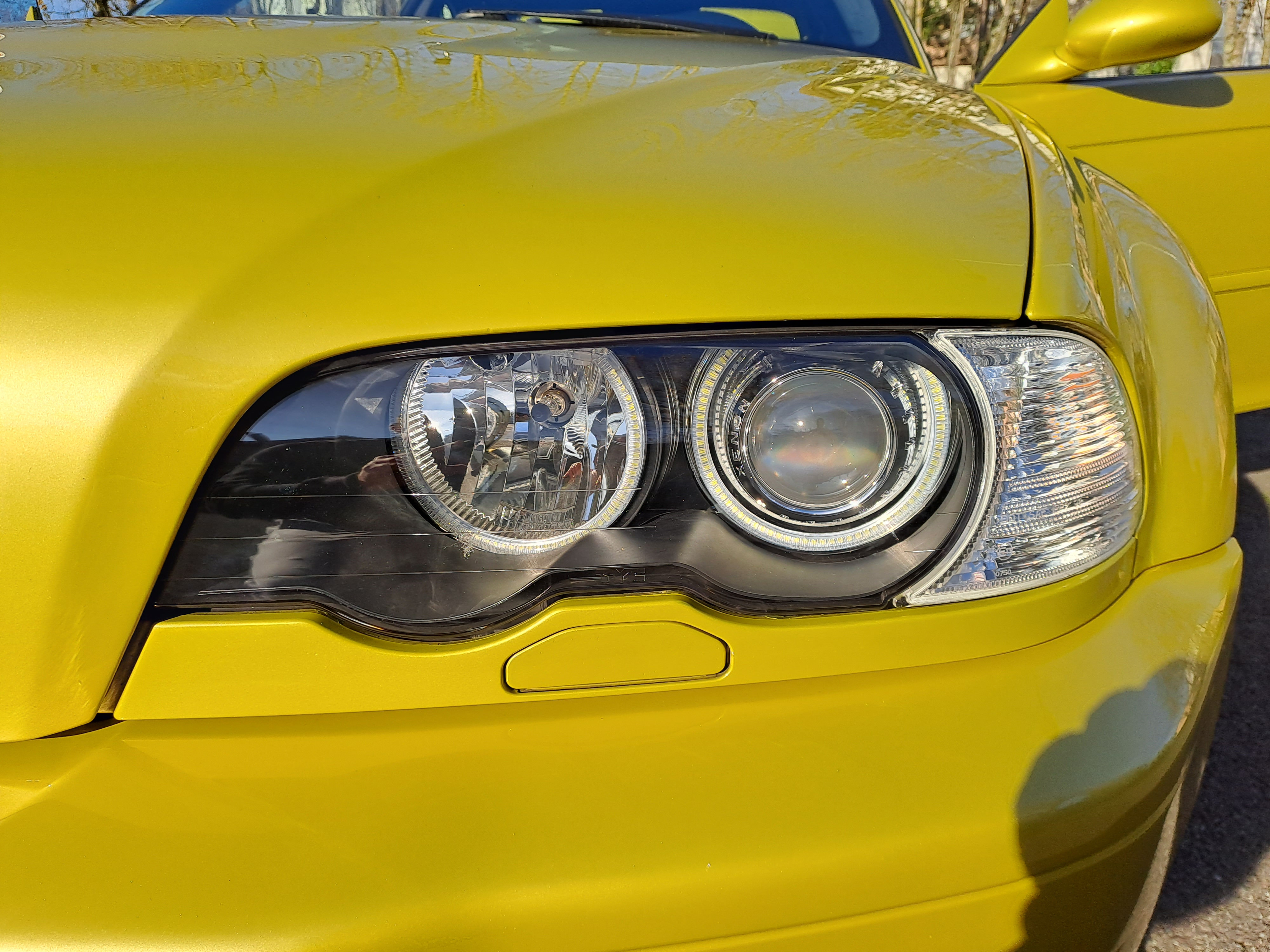

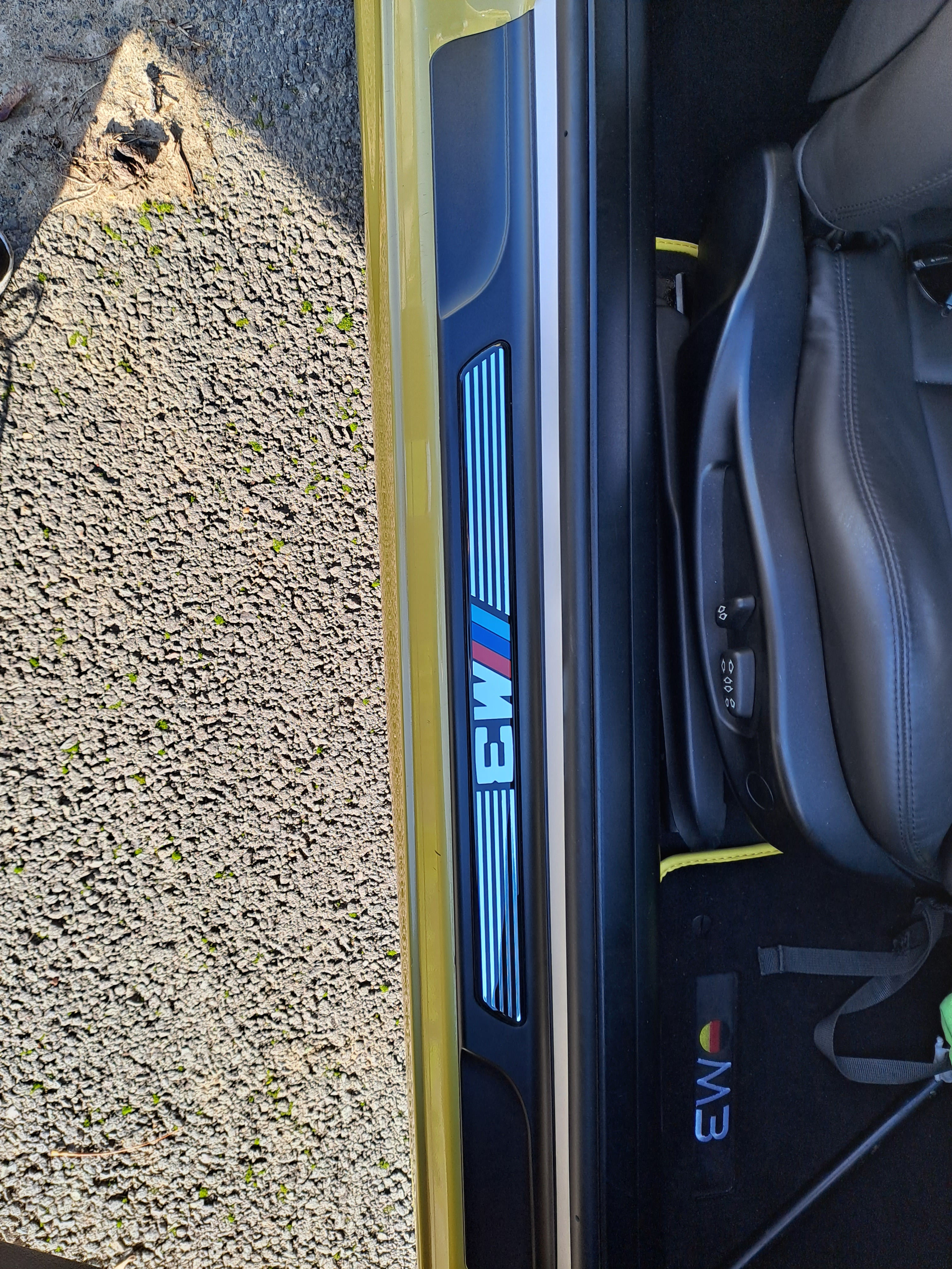

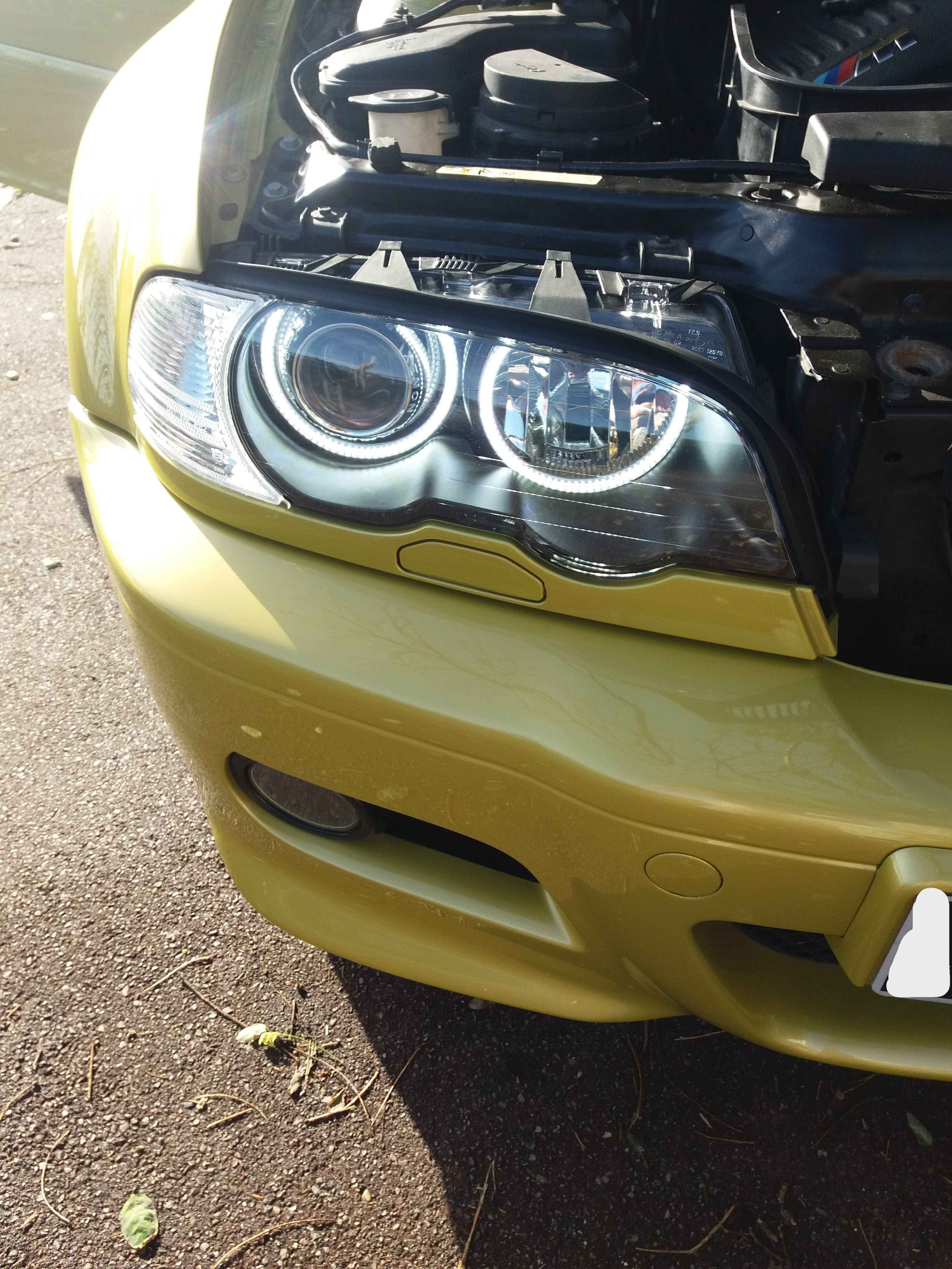

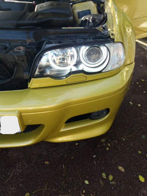

Et pour 2022, tout ce qui concerne la partie esthétique :

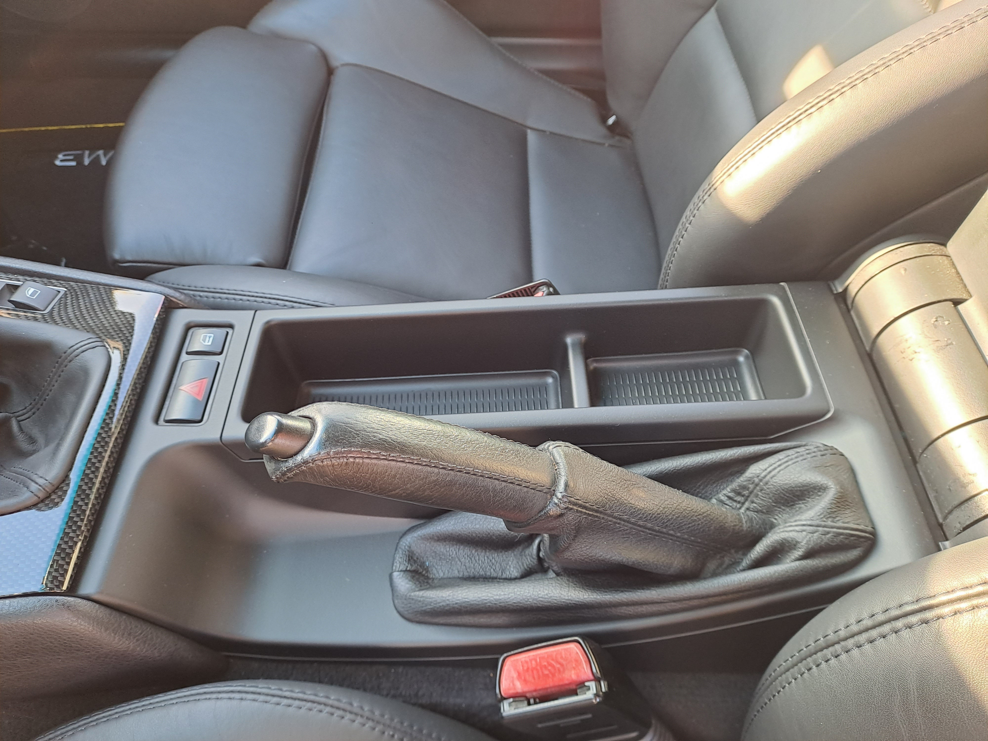

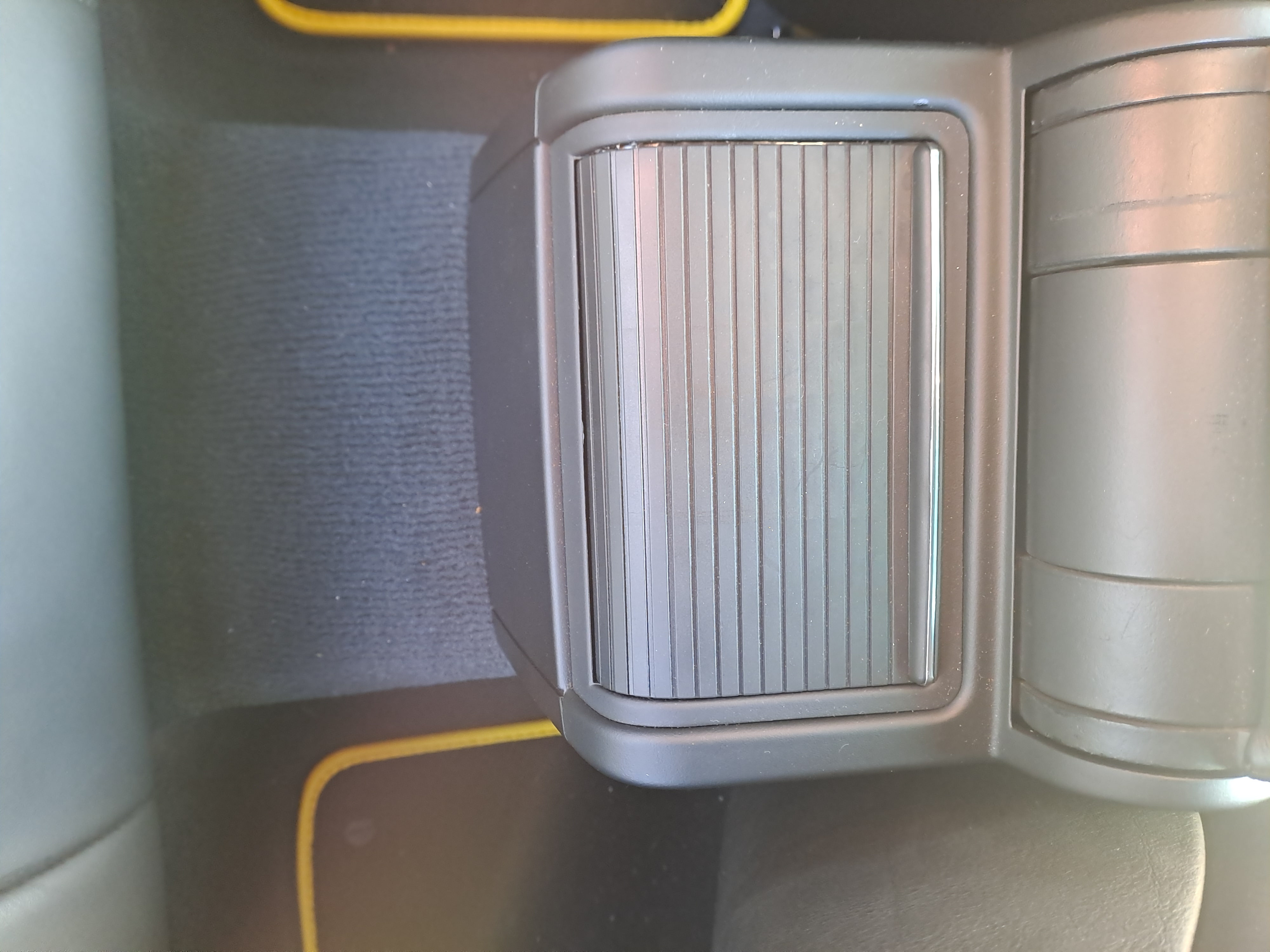

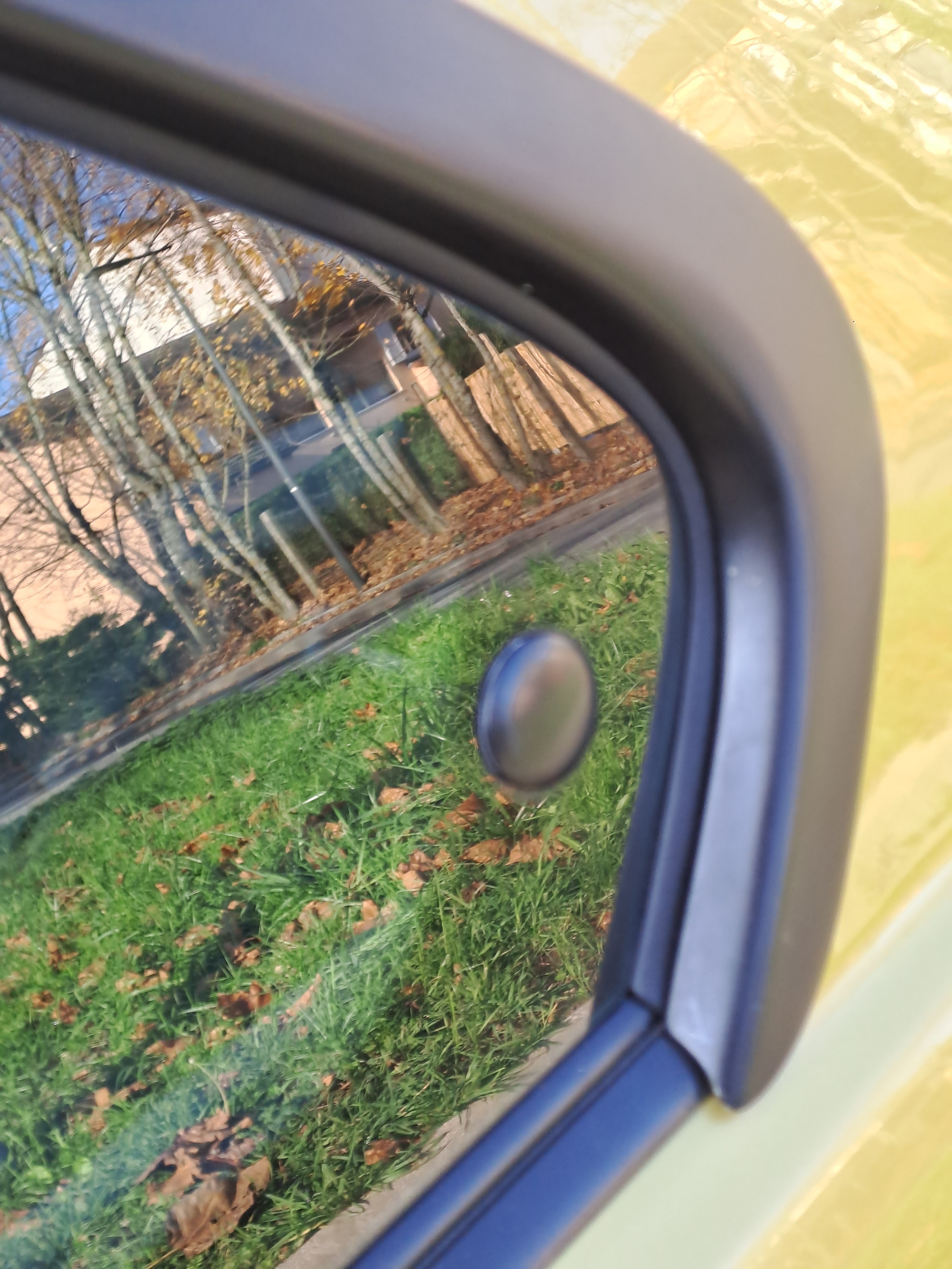

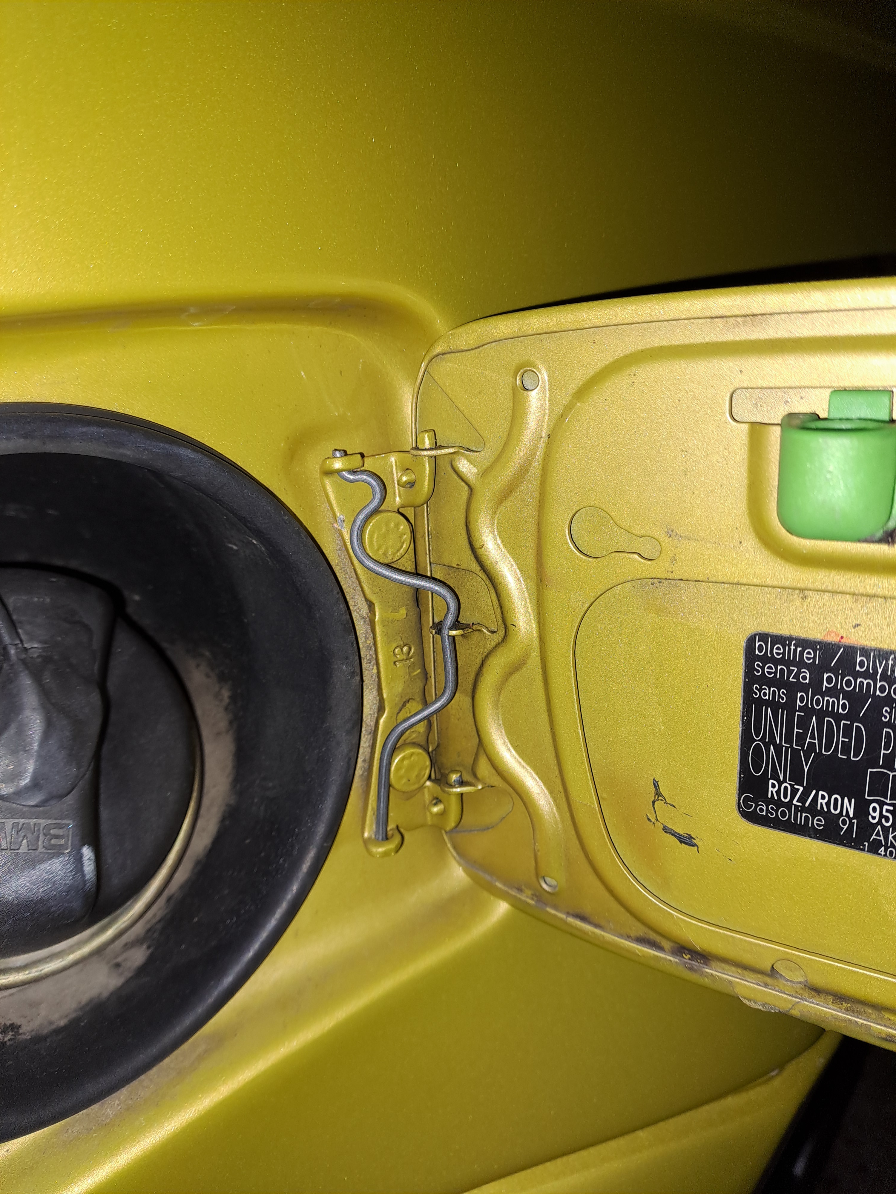

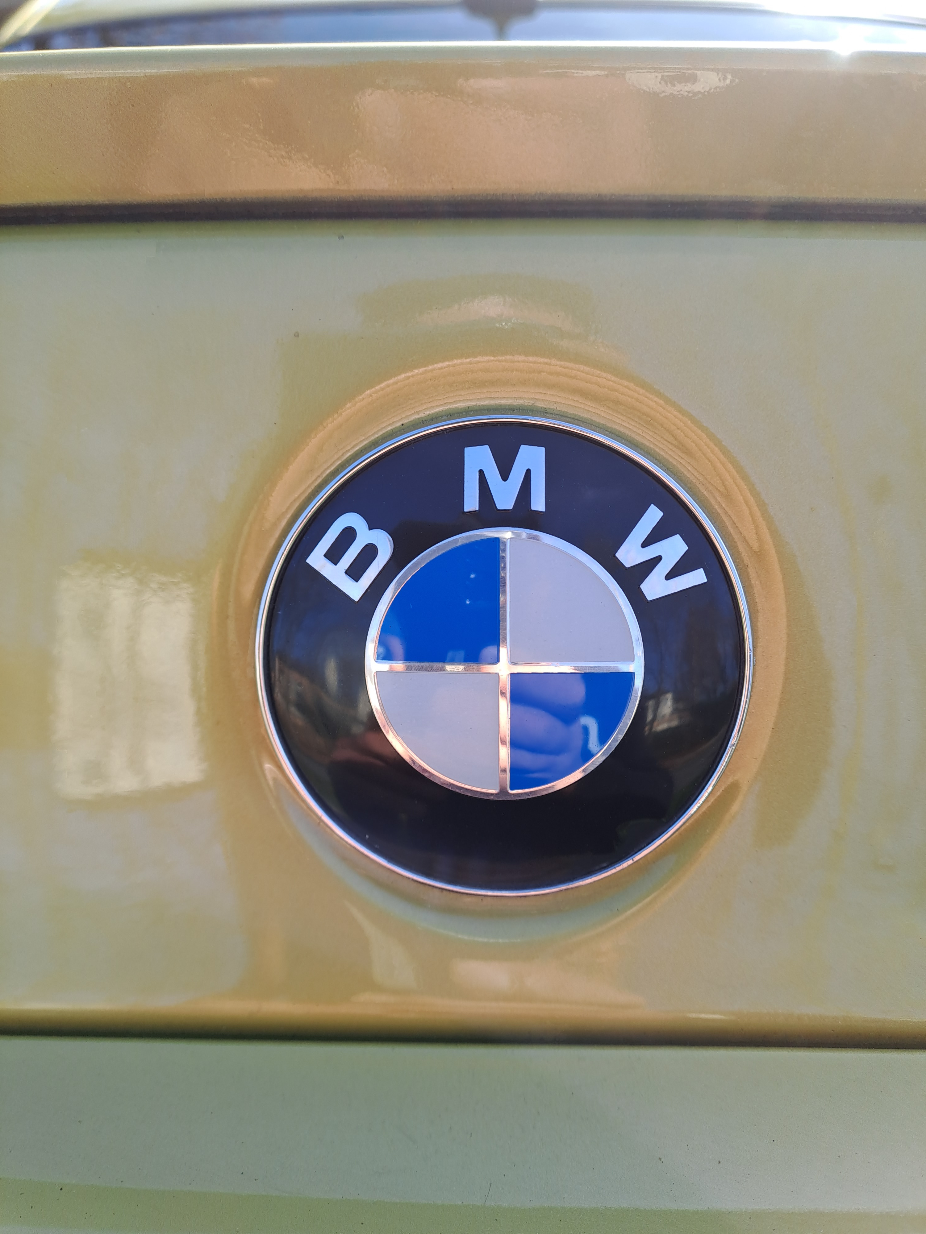

Vu que ça allait me prendre un peu de temps cette histoire, j'en profite pour continuer mes travaux esthétiques:
-remplacement de la console centrale vétuste dans son intégralité incluant le cendrier arrière et changement du support téléphone obsolète par un bac de rangement.
-4 moyeux de roue neuf.
-réparation du TO, le cache en feutrine se plaçait dans le toit quand j'ouvrais le TO en entier et c'était galère pour aller le chercher.

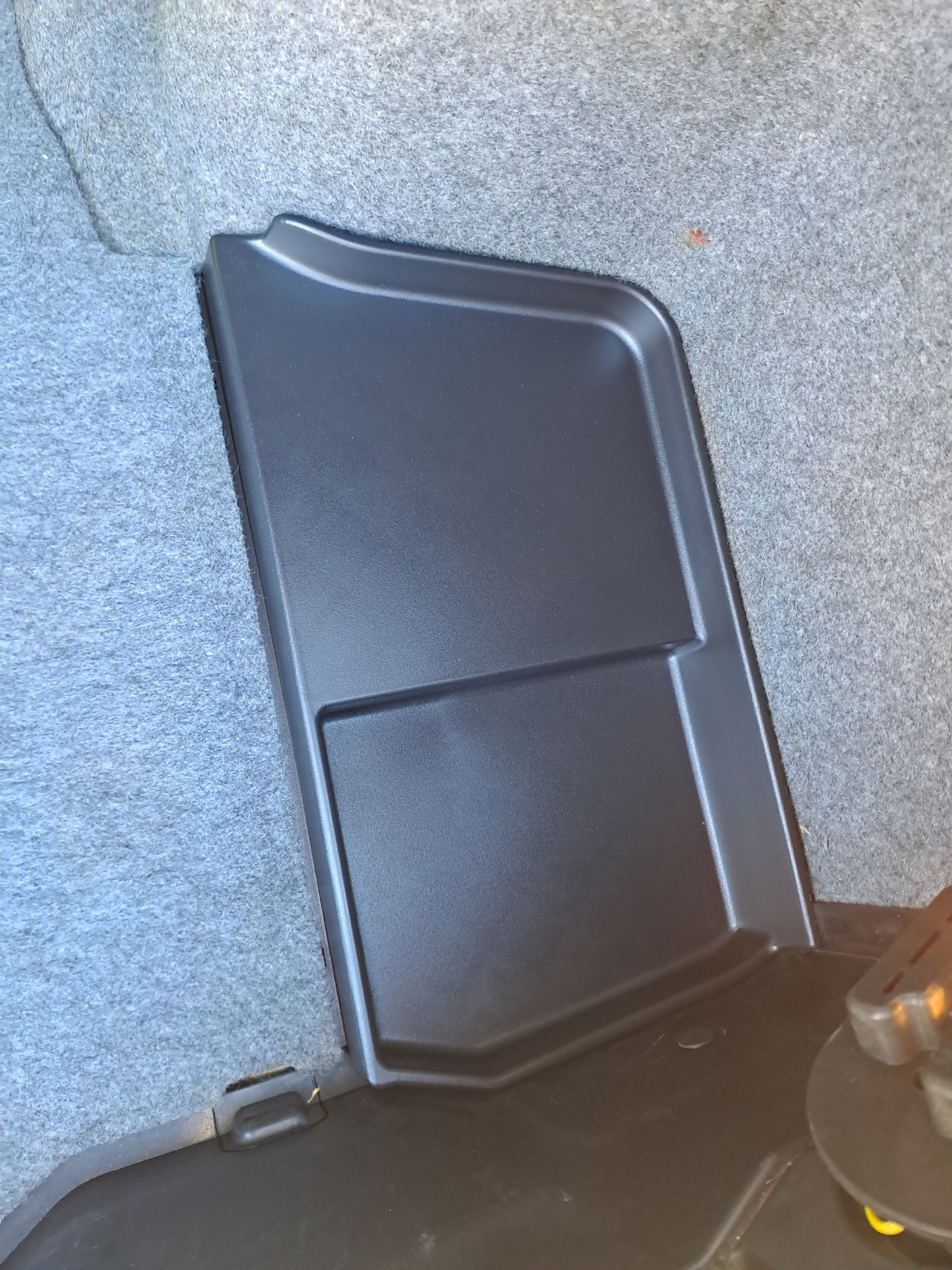

-une patte de fixation étant cassé, installation d'un nouveau cache pour la batterie.

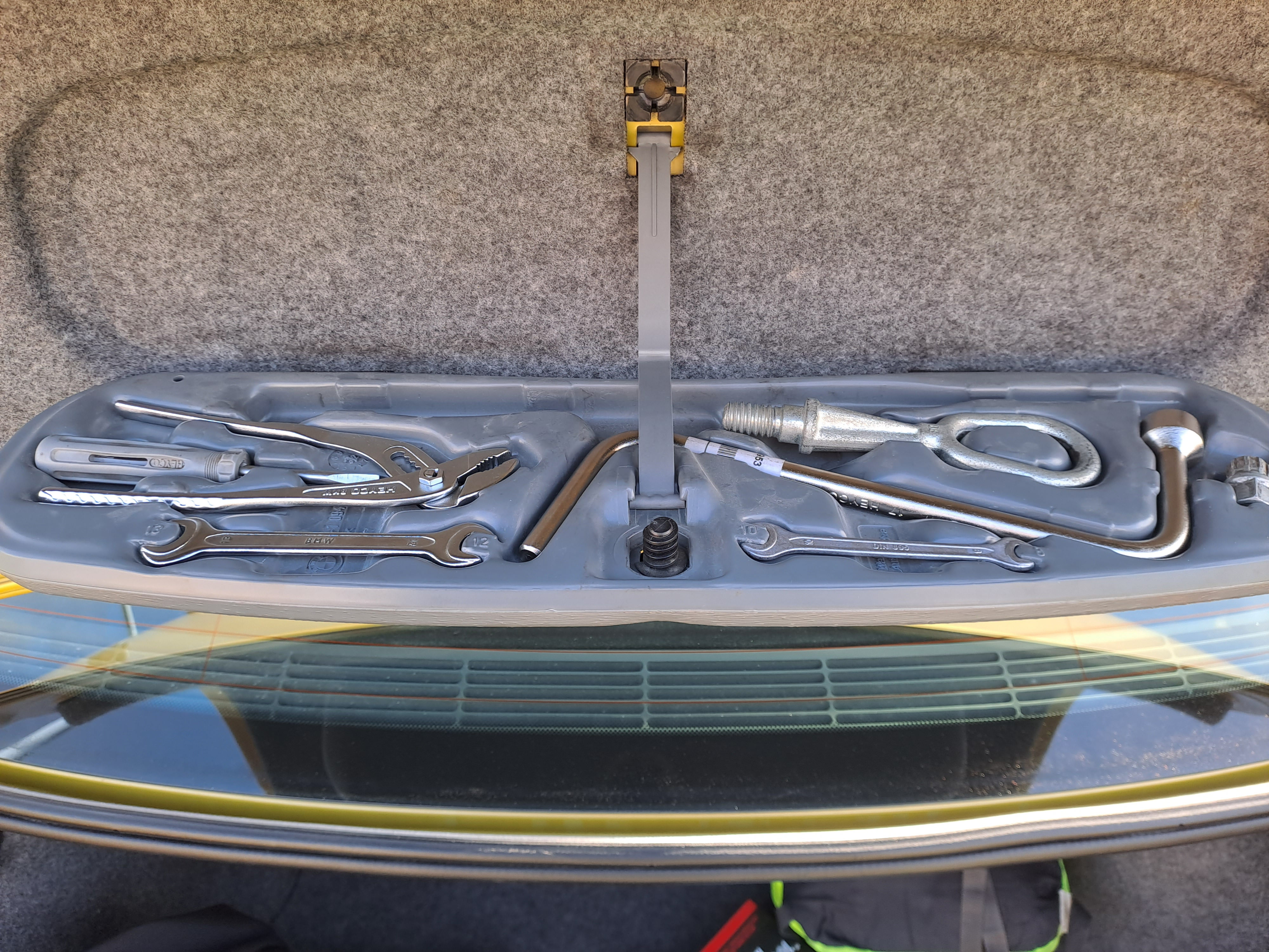

-achat des outils manquant dans ma boite à outils de coffre.
-démontage de la plage arrière devenu violette pour un petit reteintage comme d'origine.
-remplacement logo de coffre.
-réparation de la trappe à essence qui avait tendance à s'ouvrir en roulant.

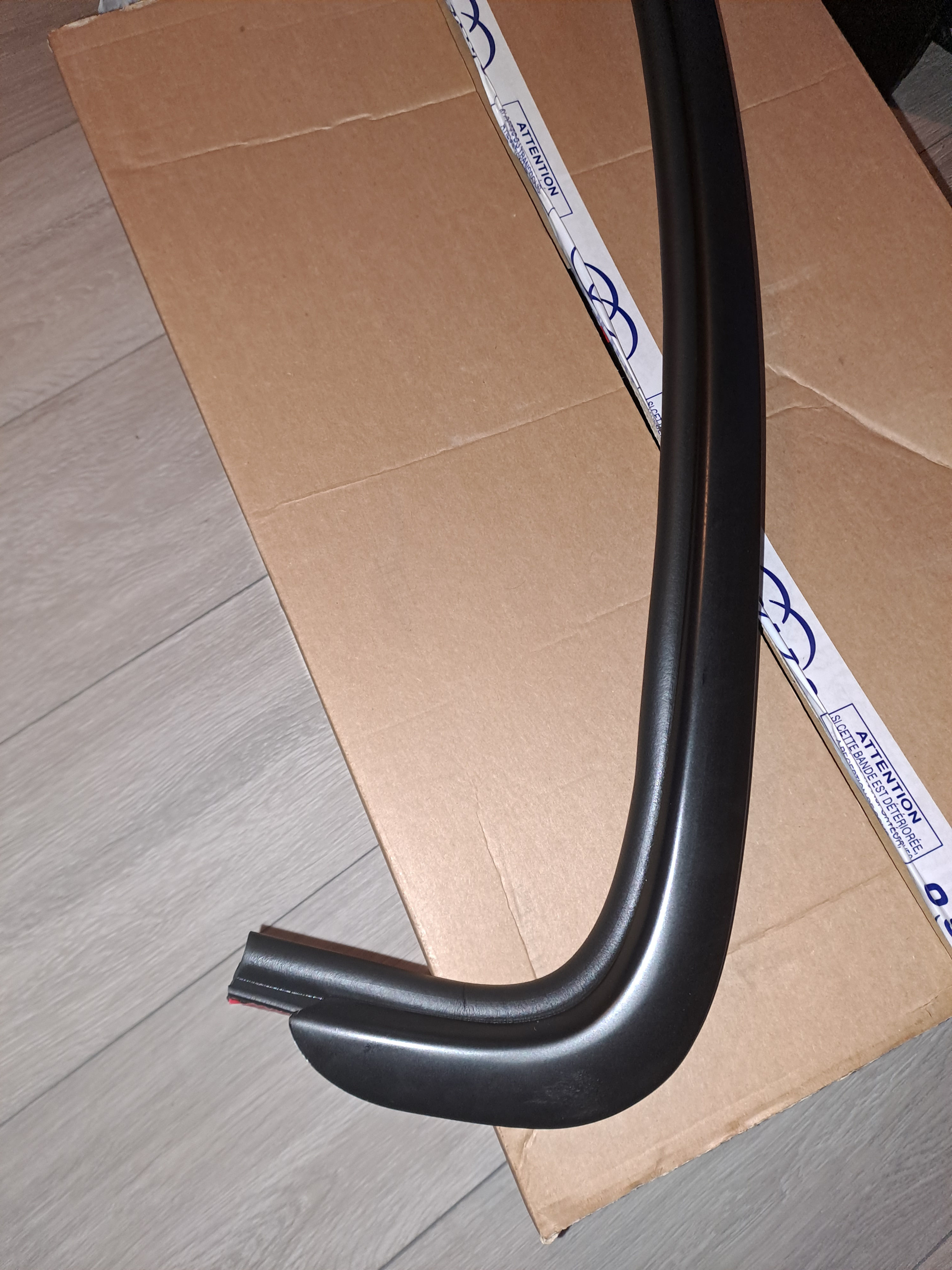

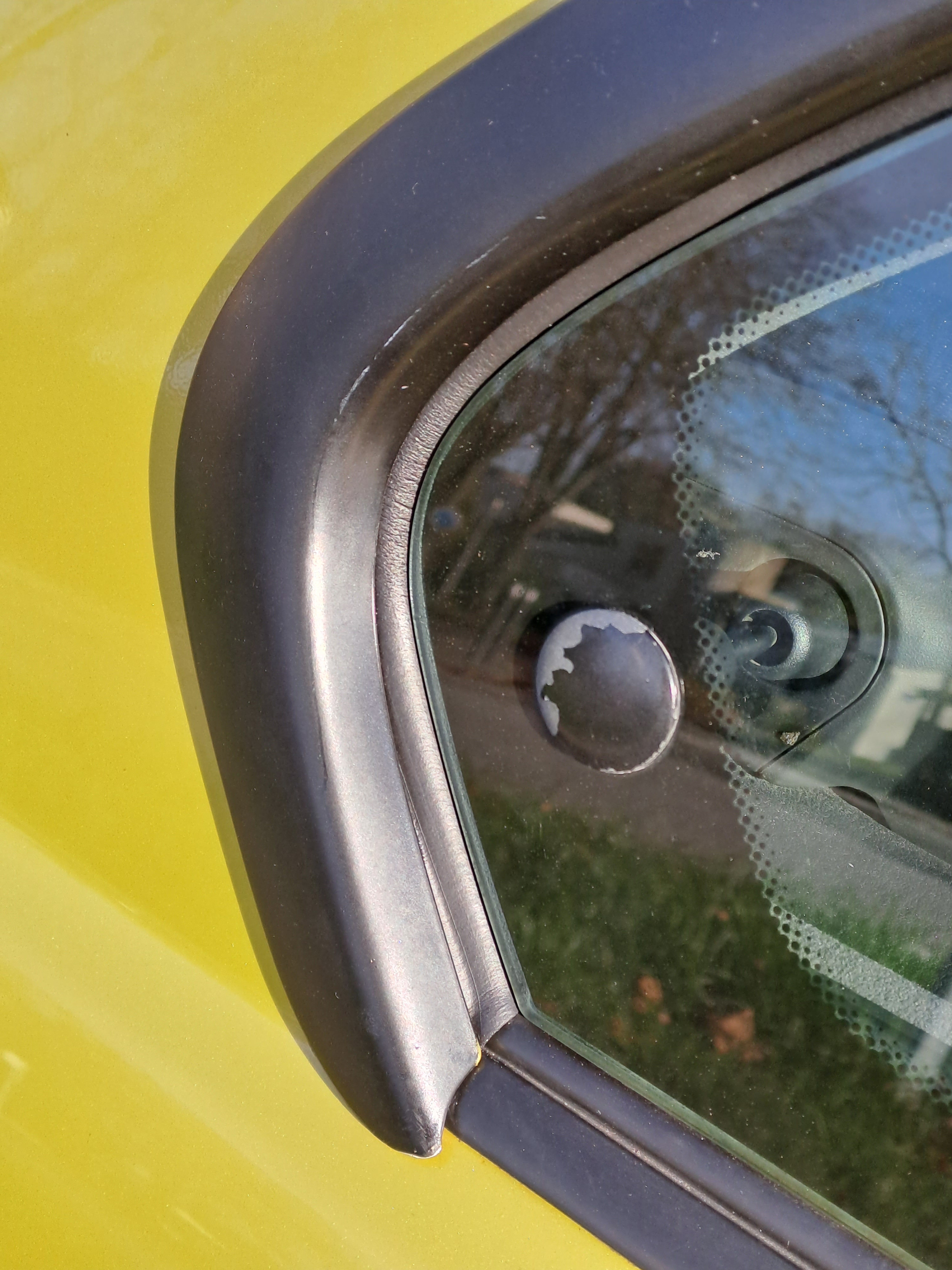

-et enfin remplacement des joints de custodes arrières par des joints 3M trouvable qu'aux États-Unis.
