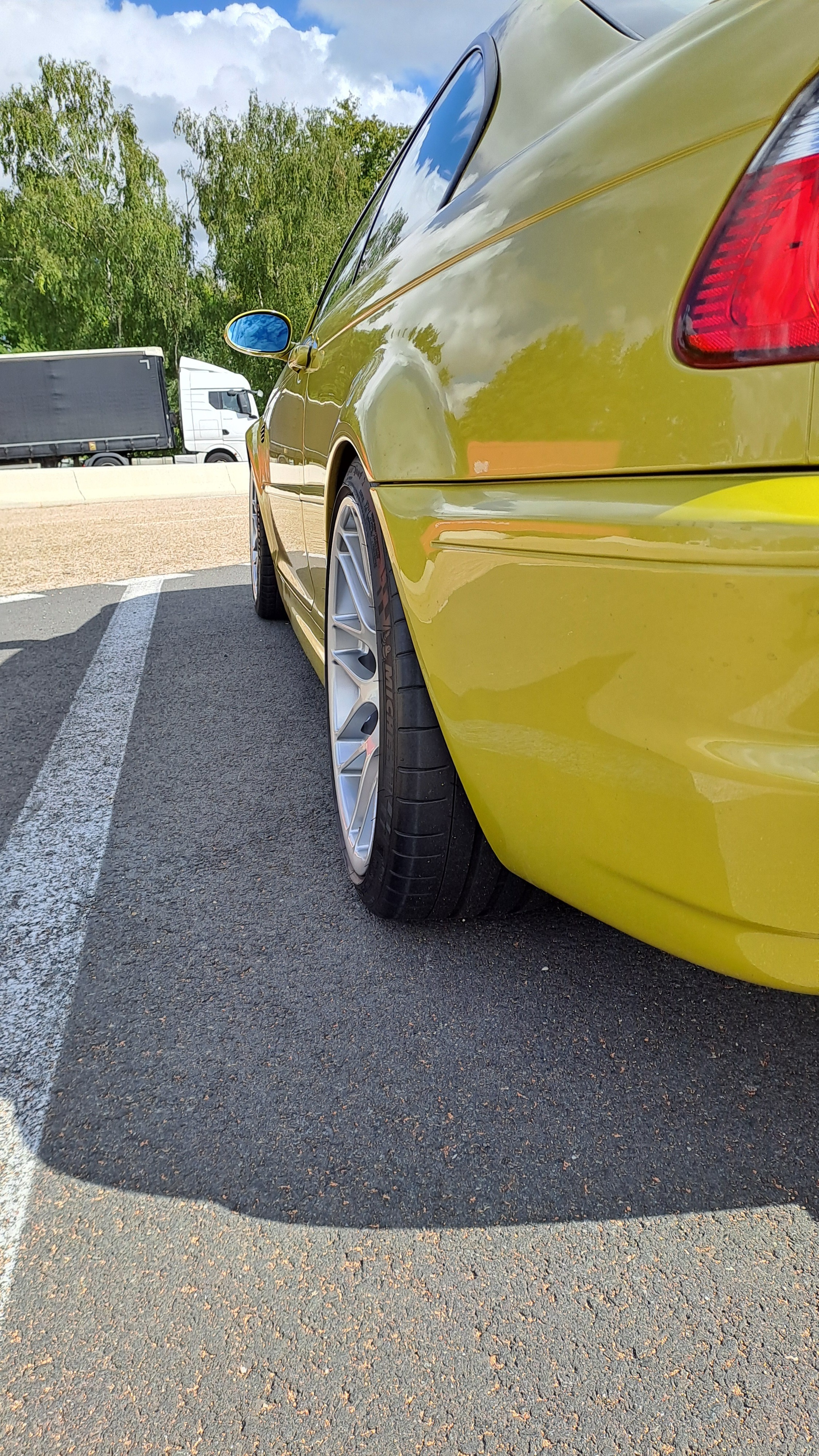

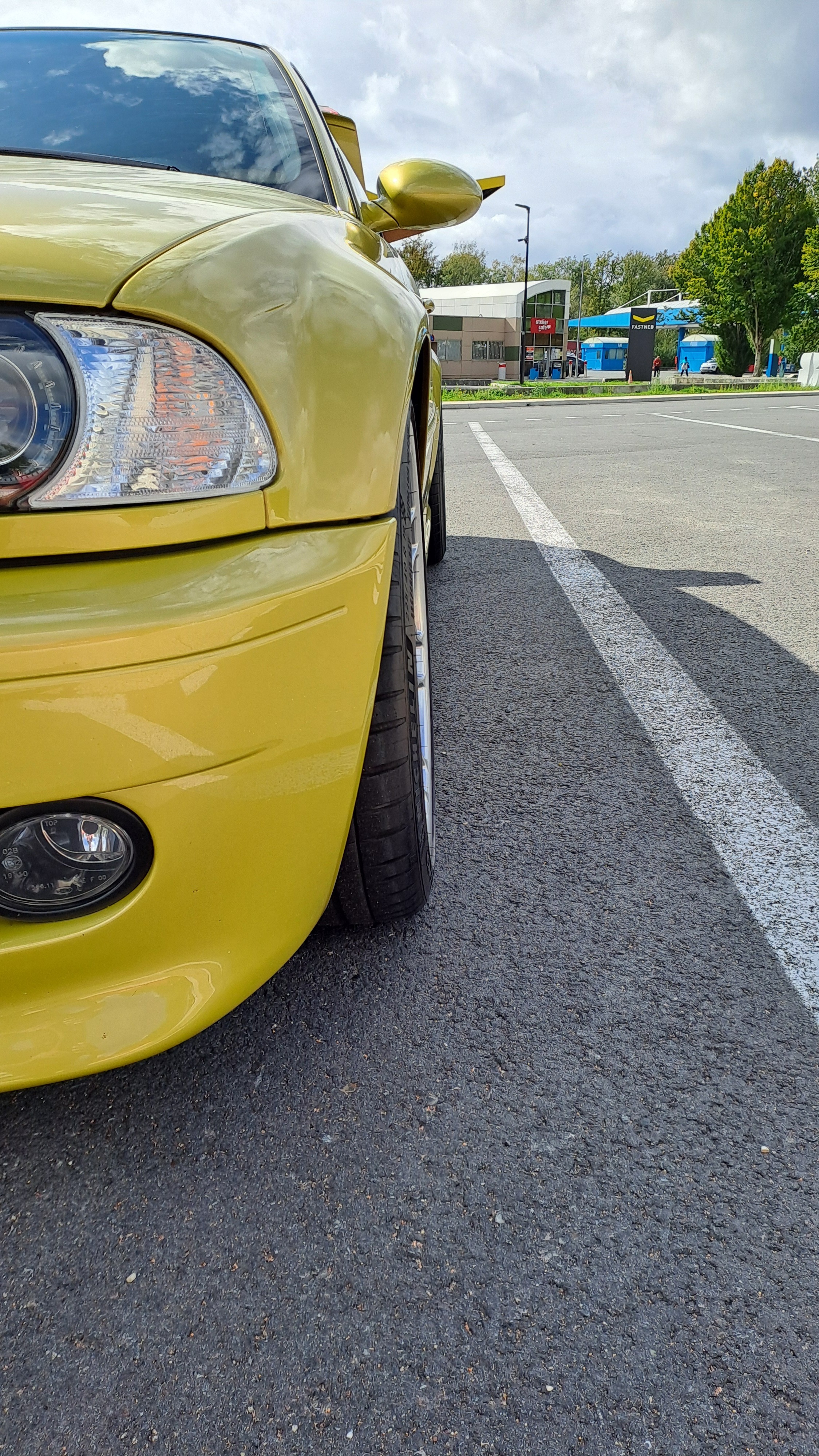

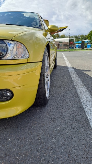

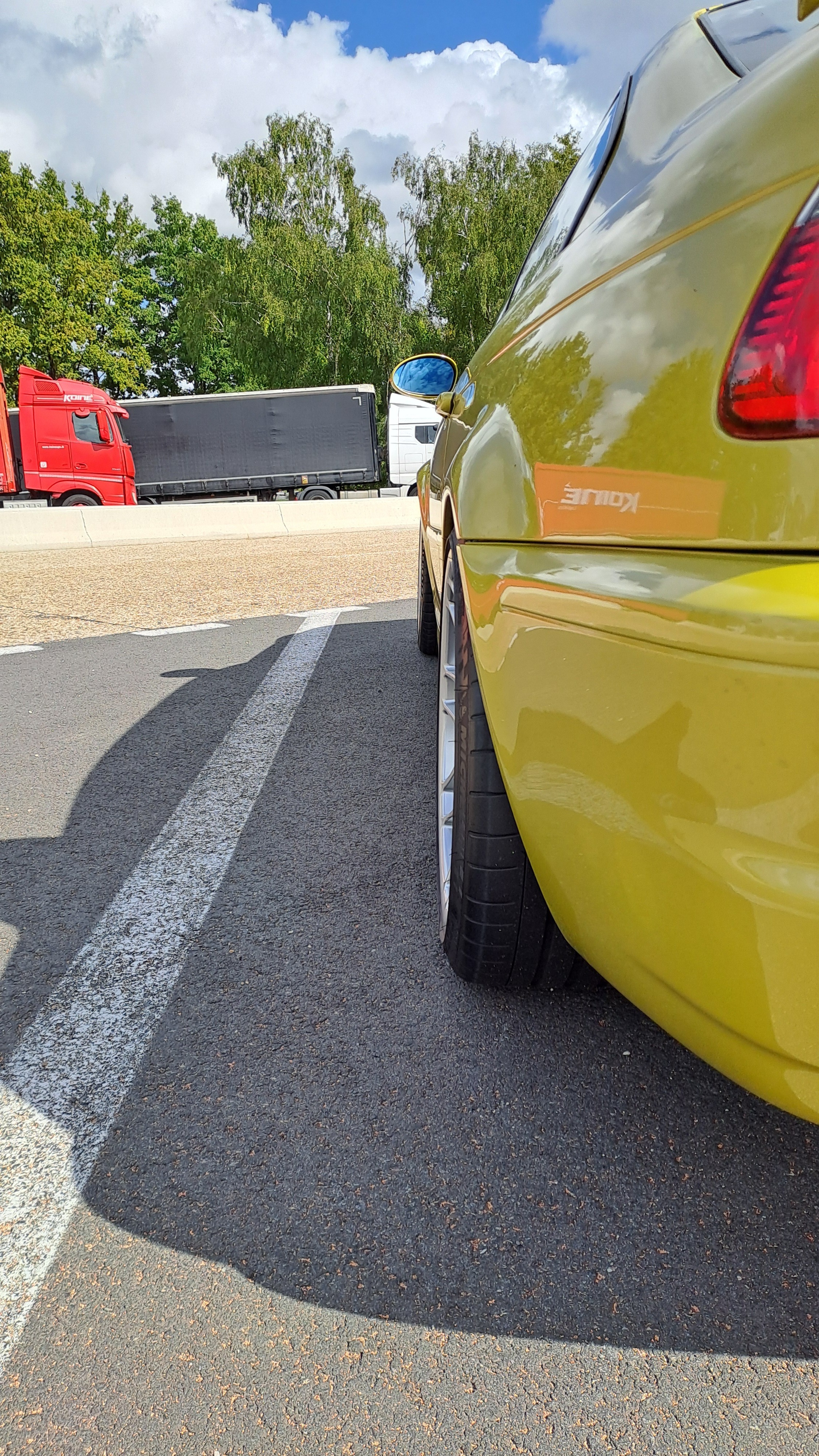

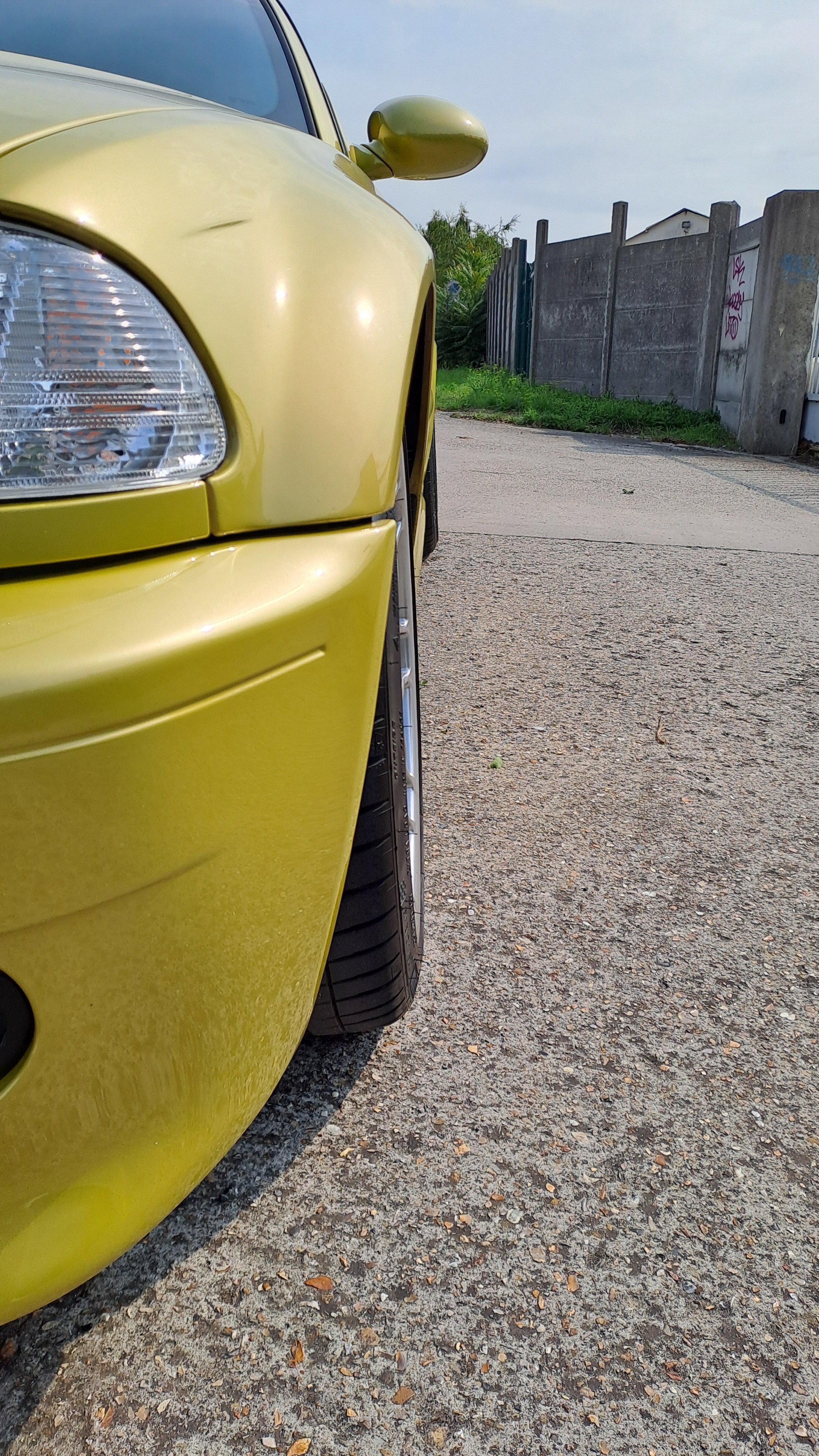

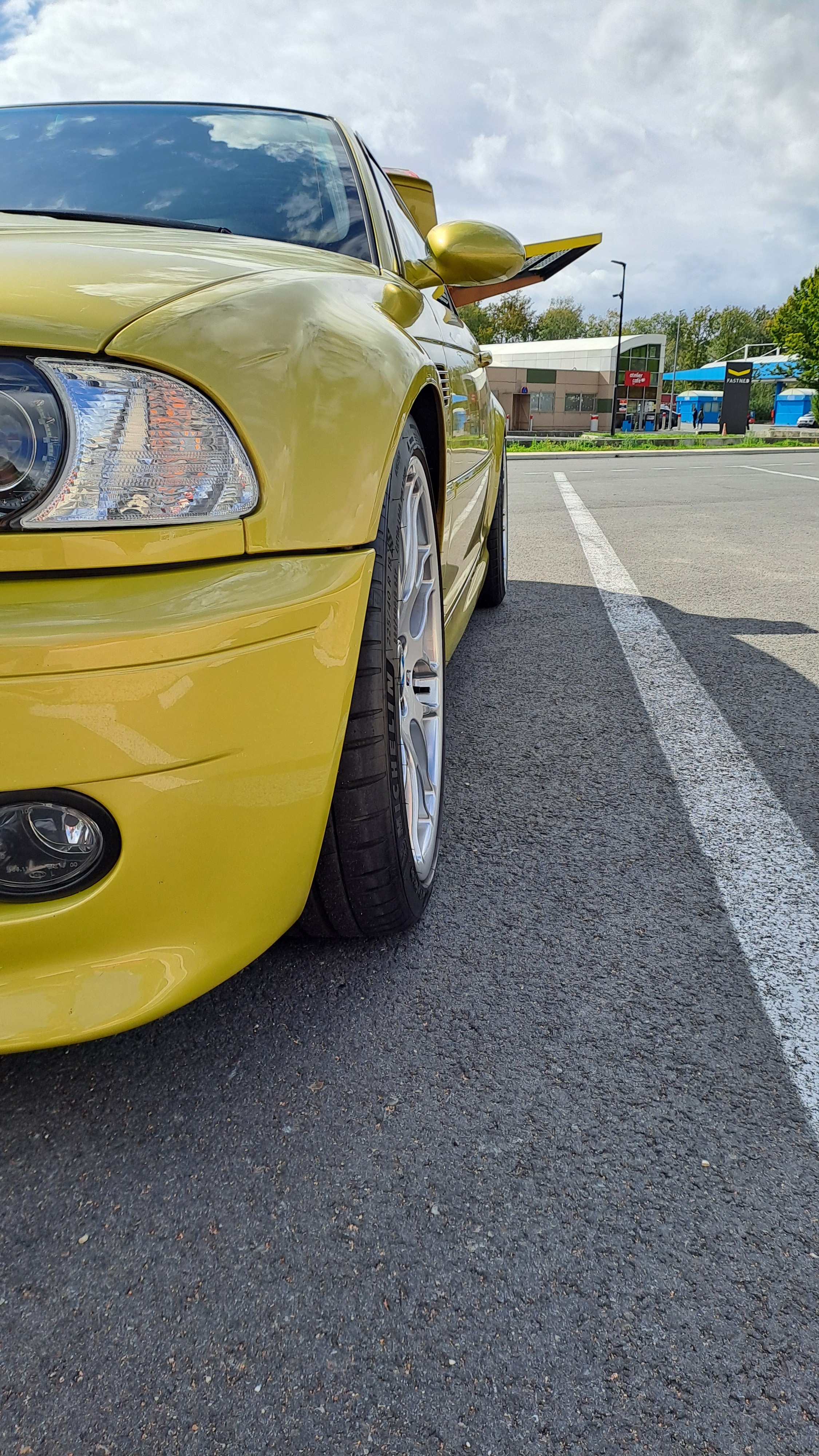

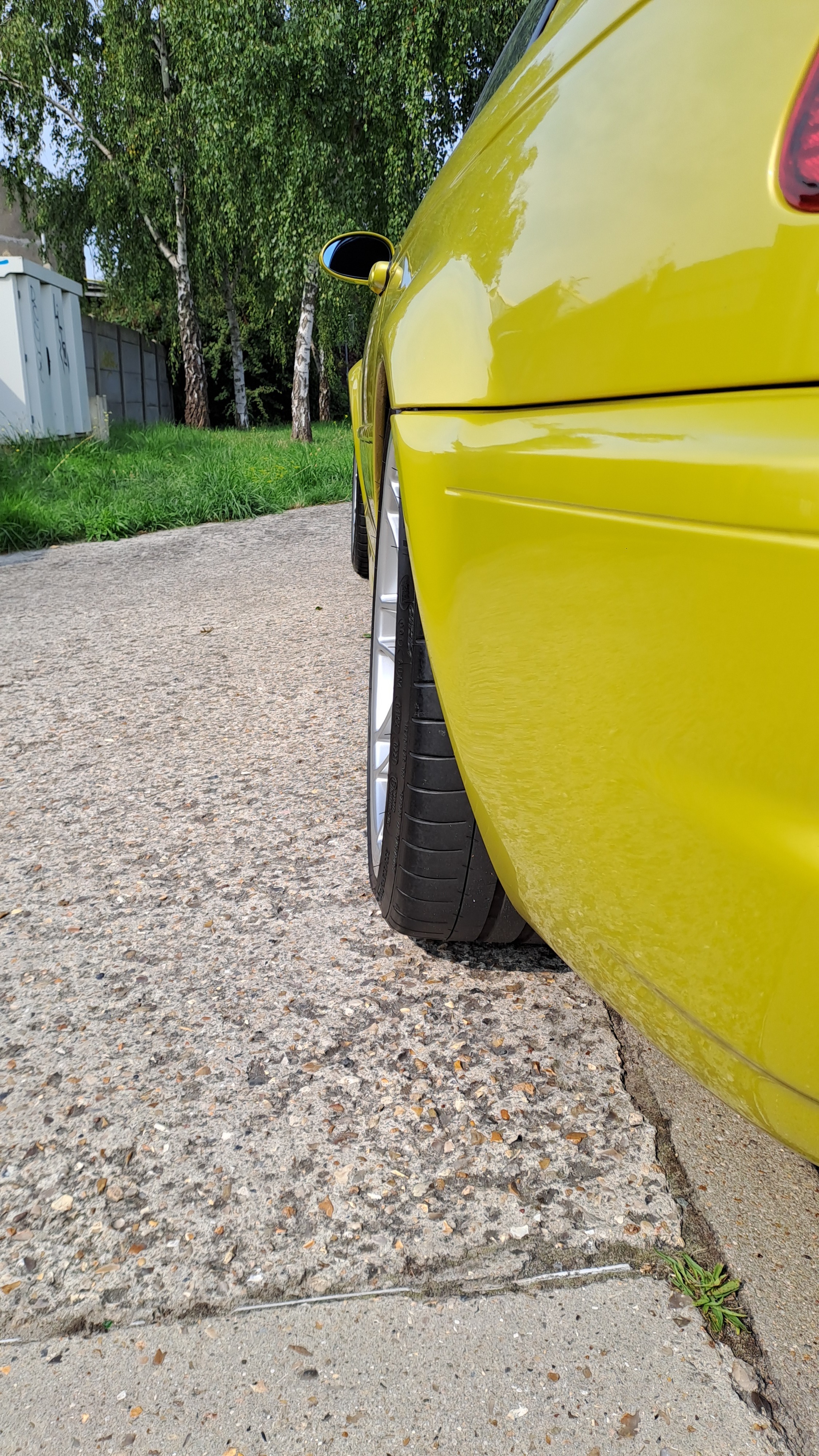

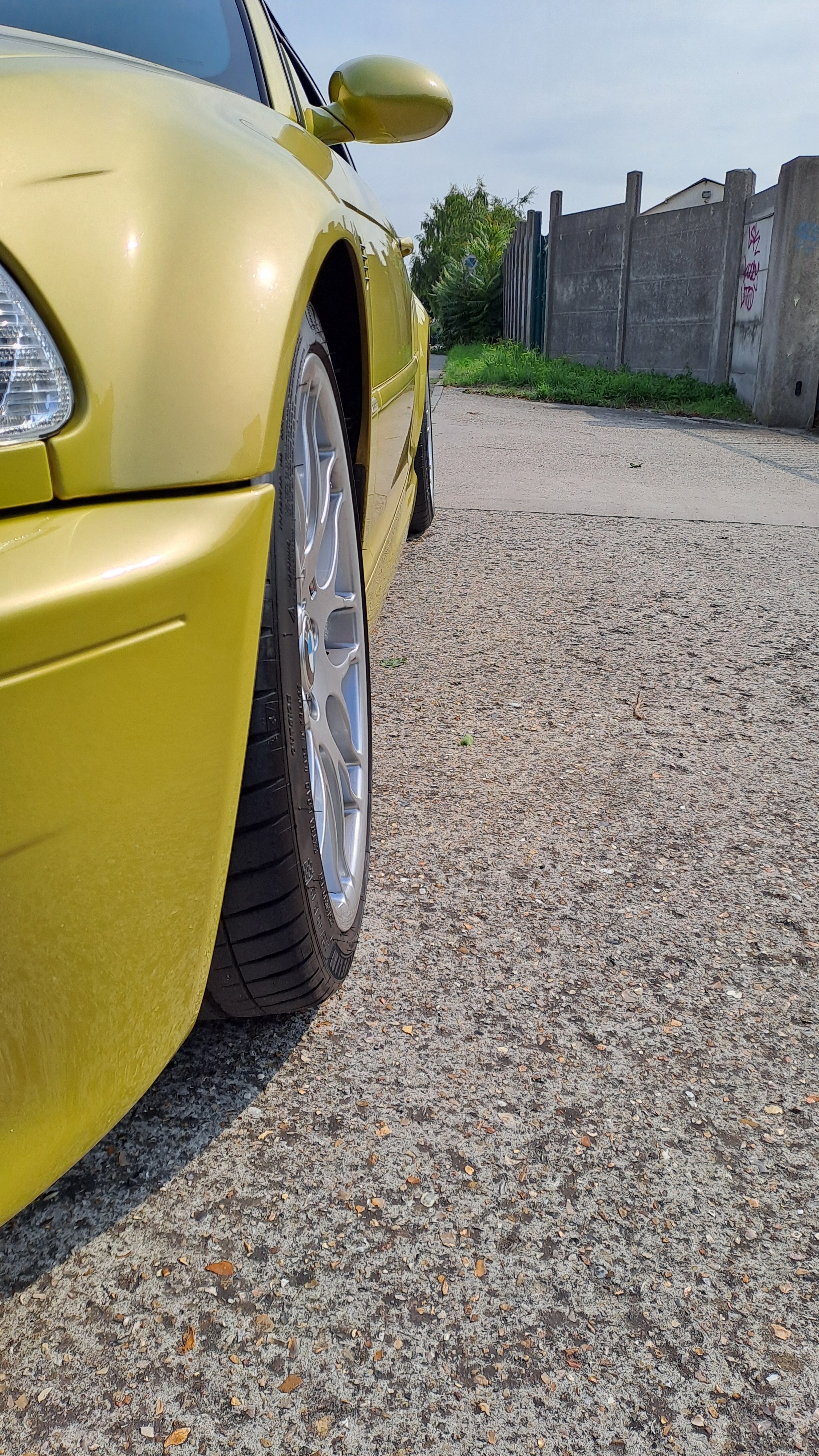

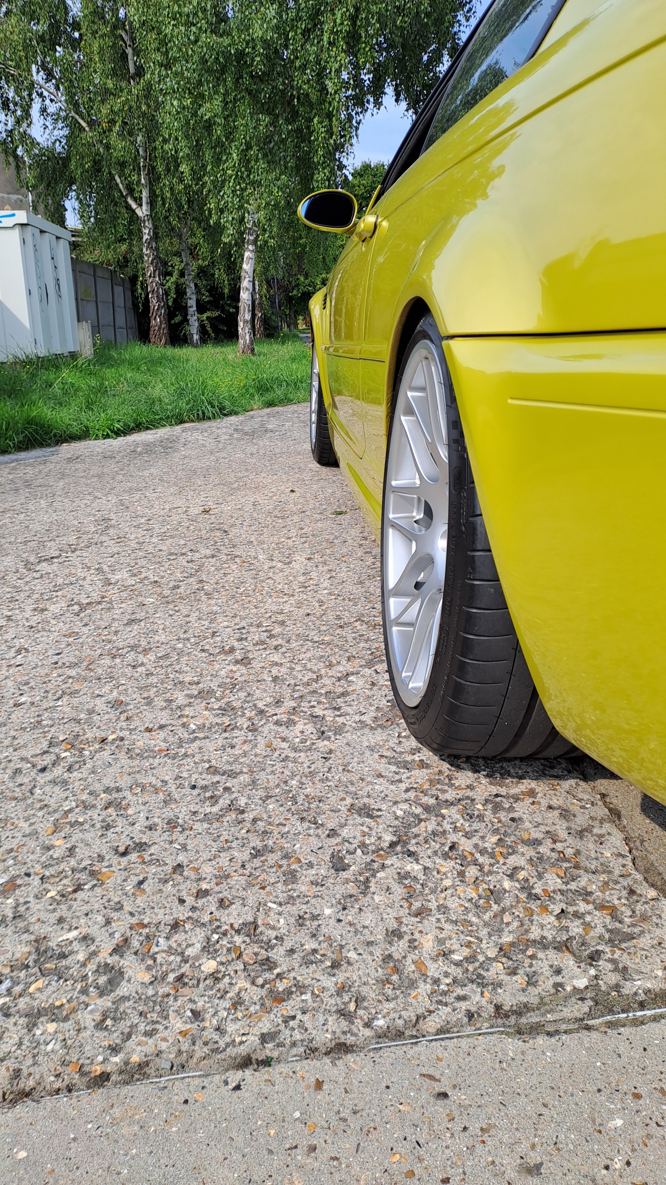

Le avant/après avec les cales installées
15mm a l'avant
10mm a l'arrière
Esthétiquement, c'est déjà bien mieux😁
