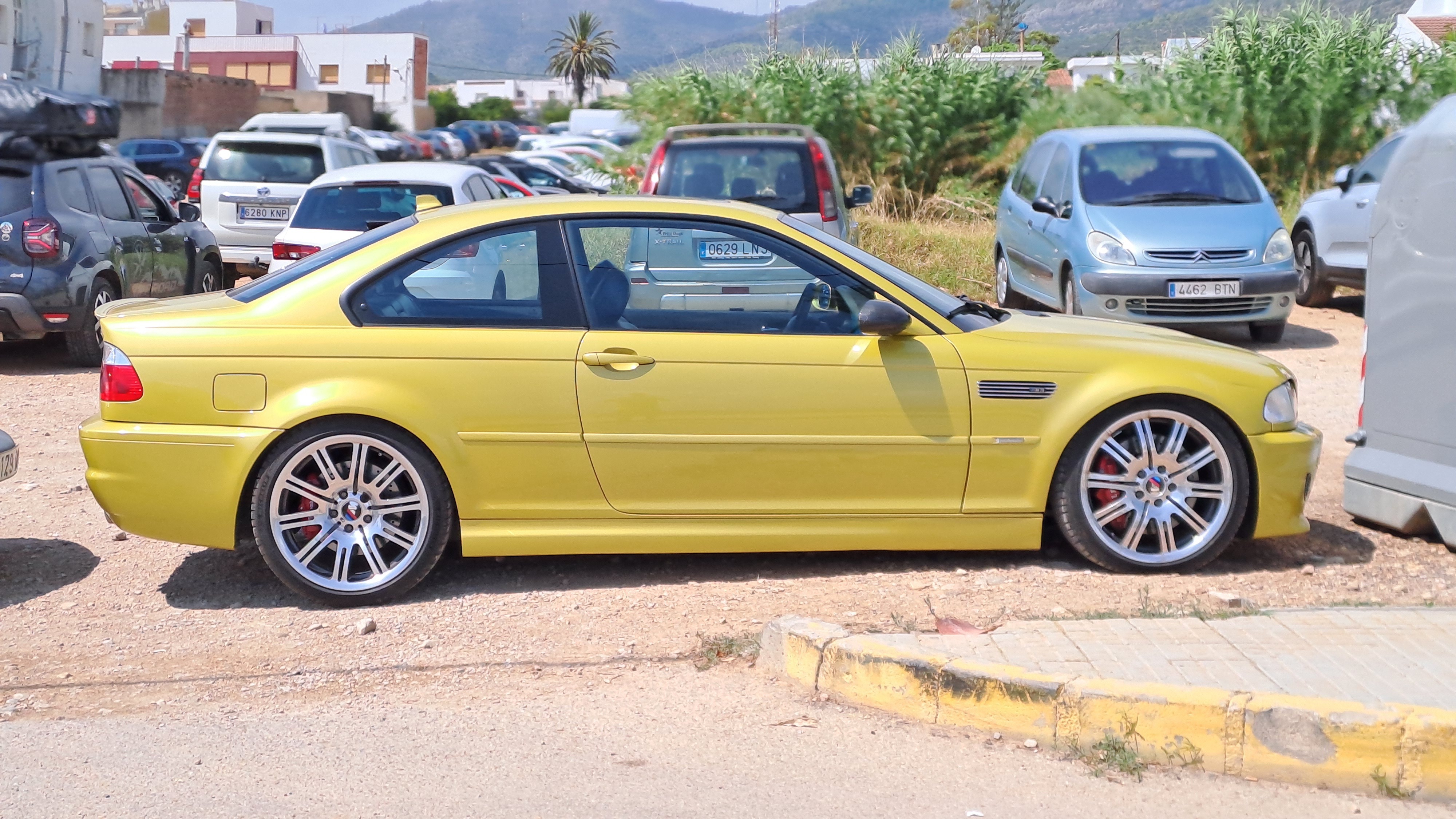

Carrosserie assortie à la bordure de trottoir, la classe !
il y a une heure, Slysio a dit :
Bizarre il y a eu un bug oui. J'avais mis ça sur ton sujet. 🤔
Messages remis au bon endroit
Il y a 2 heures, Slysio a dit :
Pour les cales d'adaptation, qui est-ce qui te fait ça ? "Stéphane" ? Je ne connais pas
Stéphane alias Carbon M😉
il y a 7 minutes, z3m a dit :
Tu as l'oeil aiguisé @z3m 🤣🤣
