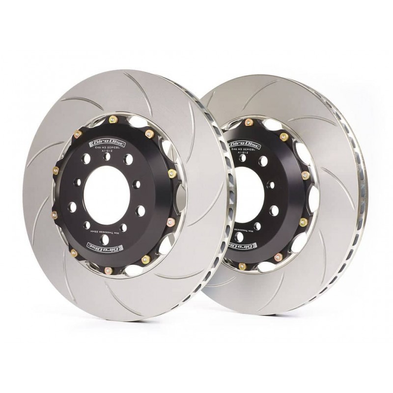

Disques de freins Avant GIRODISC pour BMW M3 E46 (2001-20...
Améliorez le freinage de votre BMW M3 E46 avec les disques avant GIRODISC. Endurance accrue, dissipation thermique optimisée. Livraison et installation en France.
Je t'avouerais que j'ai ceux là en tête, les Girodisc, depuis un bon moment maintenant😁 mais c'est sûr que ce n'est plus le même budget comparer a des ATE ou SWH sur autodoc😅

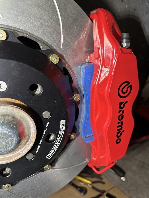

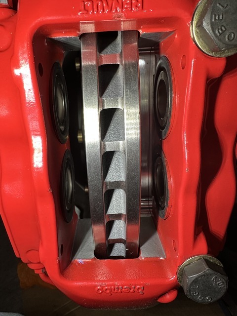

Quelques précisions pour le montage des disques E92 avec étrier de Mégane RS
Le disque en épaisseur 30mm passe très proche de l'étrier qui est prévu de base pour un disque en 28mm (c'est proche mais ca touche pas 😄)
J'ai du effectivement réduire un peu l'épaisseur des plaquettes (Endless MX72 dans mon cas) pour qu'elles rentrent sans forcer. Pour ce qui est de la couverture plaquette/disque, il manque vraiment très peu coté intérieur, à l'éxtérieur c'est pile poil, je ne pense pas que ça soit gênant.
Et sinon en terme d'endurance, le fait d'avoir un disque plus large est bénéfique pour la dissipation de la chaleur. Avoir un disque plus grand implique plus de force de freinage. Le tout combiné avec des disques flottants et des bonnes plaquettes, le freinage n'a plus rien a voir avec l'origine !
Il y a 2 heures, Doudou74 a dit :
J'avais vu ça sur ton topic effectivement et j'en ai parler avec Stéphane également dernièrement, le montage des disques de E92 se fait mais l'idéal reste celui de la CSL (qui se rapproche le plus de celui de la Megane) et lui son montage préféré reste celui avec des disques de Megane mais il y a des modifications a faire sur ces derniers.

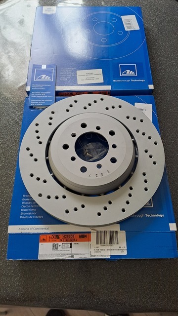

Je me tâtais pour les disques que j'allais adjoindre à mes futurs étriers Brembo, CSL ,E92 ou même Girodisc, bon finalement ce sera ceux de la CSL en 345×28, je n'ai pas pu laisser passer une promotion pendant le black Friday.

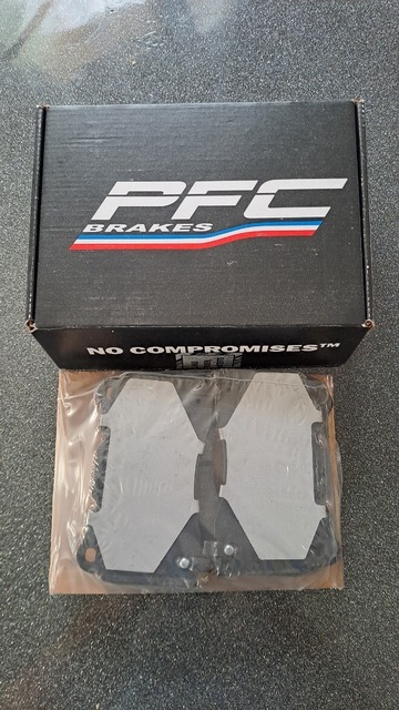

J'avais pu tester pendant la sortie a Dijon-Prenois les plaquettes PFC Z-Rated, elles avaient remplies leurs rôles donc je suis repartie la dessus pour accompagner mes disques et étriers.

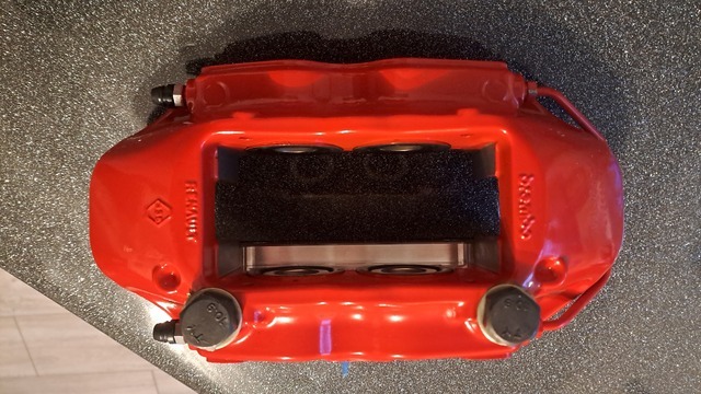

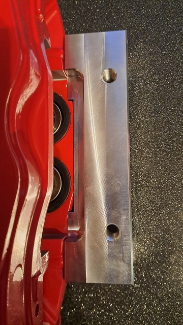

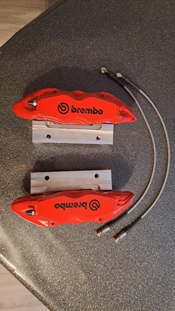

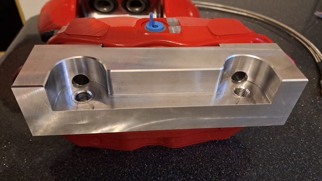

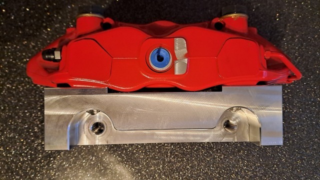

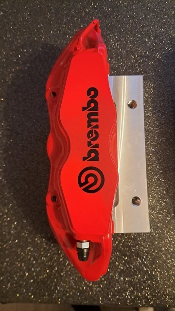

Je viens aussi de récupérer mes étriers Brembo de Megane 3/4 RS avec ses adaptateurs usinés via Stéphane (carbon M), comme d'habitude le boulot est impéccable💪
Modifié par sebos92
Y'a plus qu'à poser tout ça mais j'attends de recevoir le volant que j'ai commander pour l'emmener chez mon mécanicien😁
Ca couine pas sur route?

Celles-ci non c'est pour ça que je les avais choisie, a contrario d'autres modèles de chez PFC couinent comme jamais.
En allant sur driftshop par exemple, tu auras les caractéristiques de chaque jeu de plaquette PFC avec des notes dont celle pour le bruit, c'est bien foutu pour pas se tromper et s'orienter sur celle que l'on veut.
