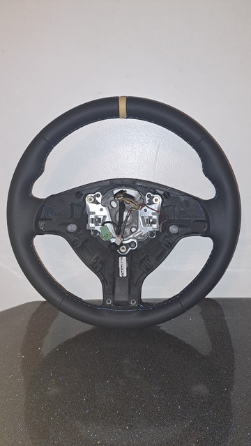

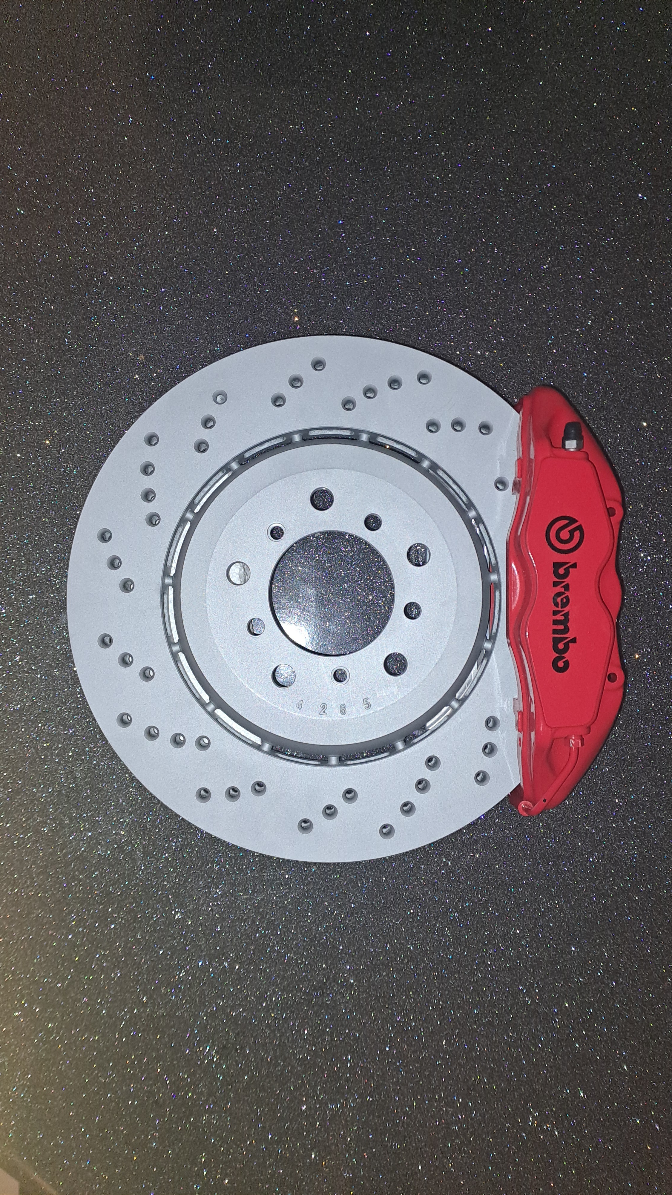

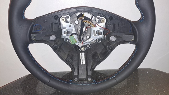

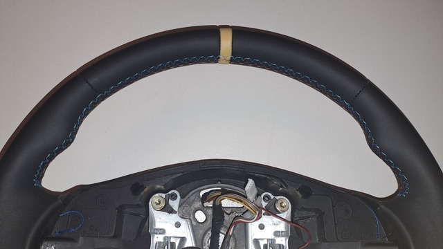

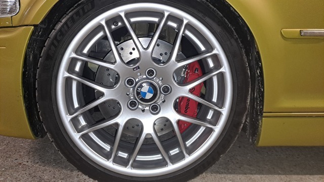

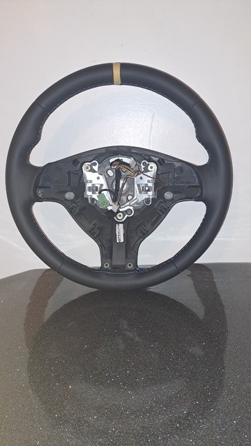

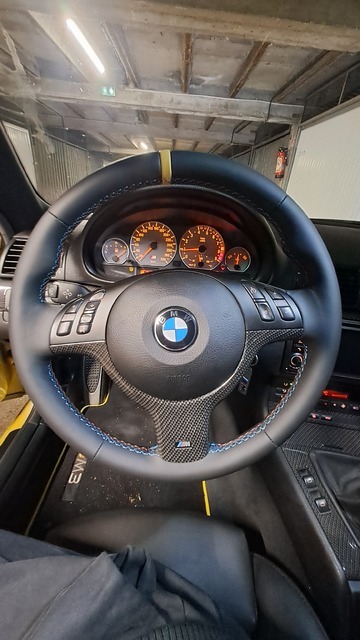

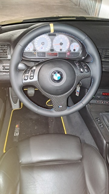

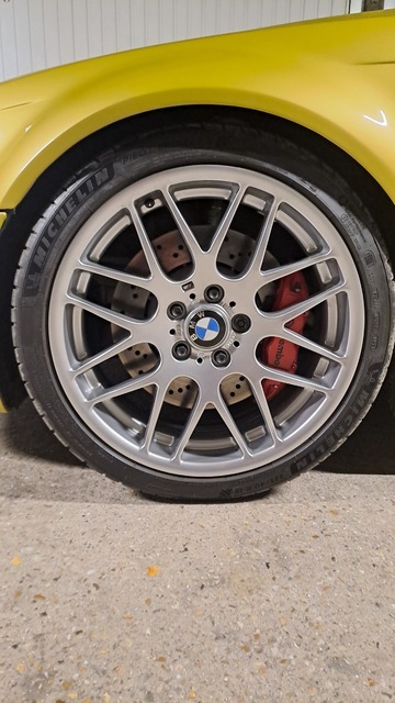

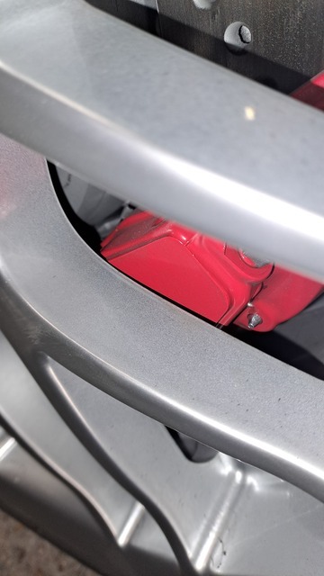

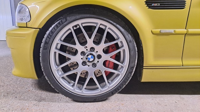

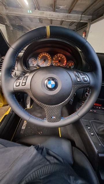

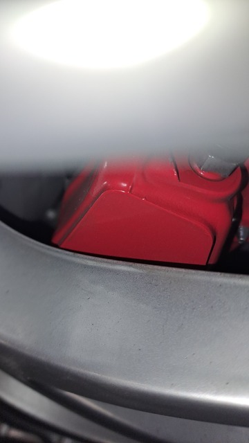

Et voilà c'est fait, j'ai récupéré la bête avec le combo Étriers Brembo de Mégane RS, disques CSL, plaquettes PFC et RBF 700.
Heureusement que j'ai installer des cales il y a quelques mois car sans ça les étriers ne seraient jamais passer, il reste quelques micro millimètres entre l'étrier et la jante😅
J'ai pu effectuer le rodage disques/plaquettes dans les règles en m'extirpant du tumulte de la région parisienne et ses bouchons, effectivement le freinage avant est bien plus efficace sur le peu de kilomètres que j'ai pu effectuer, le verdict final se fera sûrement d'ici le mois d'Avril et notre sortie a Magny-Cours, j'aurais d'ici là rouler avec sur la route et la sortie circuit finalisera mon ressentie avec ce combo.
De plus j'ai retrouver la fonctionnalité de mon lave glace, ce qui me sert peu mais j'aime quand tout fonctionne correctement ainsi qu'un volant tout neuf, le toucher est des plus agréable et cette odeur de cuir neuf🥰
Quelques photos pour agrémenté mes dires mais j'en referais en extérieur avec un beau soleil quand cela sera possible.

Il y a 9 heures, z3m a dit :
Pour ceux qui me connaissent , c'est un peu ma philosophie lors des sorties que j'organise....😋
@sebos92 😉 très belle upgrade , y a plus qu'à !!
Et effectivement ça passe à un poil de c** .

Effectivement JM c'est tout a fait toi, tout est prévu lors de tes sorties pour que tout se passe sans accroc😁 a part quand il y a des V10😅(humour bien sûr, j'adore la M5 d'Olivier et la M6 de Simon)
Lorsque j'ai acheté mes cales, je n'avais pas du tout penser aux étriers Brembo que j'allais installer par la suite et j'avoue avoir eu du bol car quelques millimètres de moins au niveau des cales et les étriers ne seraient pas passer, le hasard a bien fait les choses.🤞😁

Salut Seb !
Ca y est tu commences à avoir une belle M3 E46 aux petits oignons là ! En plus avec la sortie d'avril tu vas pouvoir sentir la différence de freinage par rapport à la sortie de septembre !
Le volant t'as bien fait, avec le petit rappel jaune c'est très bien au final ! Et puis qu'est-ce que c'est beau quand c'est neuf 😍
Vraiment hâte de voir ces modifications quand on se verra 😉

Salut Harold,
Fin février, cela fera 5 ans que j'ai acquis cette E46 et le chemin fût long pour en arriver là où j'en suis actuellement mais il y a une certaine satisfaction à l'avoir remise sur pied cette M3, que ce soit au niveau du moteur, le châssis, l'esthétique et maintenant un freinage un peu plus digne de son standing ( je verrais peut-être plus tard pour des étriers un peu plus performant a l'arrière, d'abord je vais tester avec la composition actuelle)
Globalement, je suis arrivé au bout de mon projet même s'il me reste quelques idées en tête.( Avec une E46, il y a tant de possibilités de dépenser du pognon😂😂)
La sortie a Magny-Cours va me permettre de comparer l'efficacité de ces Brembo 4 pistons avec la sortie que j'ai effectué a Dijon en septembre dernier avec les étriers d'origine 😁
Je te confirme, le cuir neuf c'est toujours très sympa vs un vieux cuir bien poncé et cette odeur hummm 🥰
La prochaine fois qu'on se verra, tu pourras contempler les dernières modifications faîtes depuis juin dernier lors de notre sortie ///M fest😉 et j'ai hâte également de faire un tour dans ta bombinette 💪
