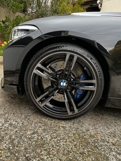

Non pas vraiment mais comme le dit @JM33 il en fait pour tous les goûts et tant mieux 🤗
Je préfère avoir mon centre de roue fixe et que le M de BMW soit dans l’axe du logo ///M des jantes 🤪🤪🤪IMG_0909.jpeg
J'avais le même alignement avec mes caches fixes . 👍
Mais dans la perfection tu as loupé quelque chose.....🤣🤣🤣
Aligner également l'écrou antivol et le mettre au-dessus du M de BMW . 🧐
Désolé , je sais j'en loupe pas une !! 🙏 😋 😈

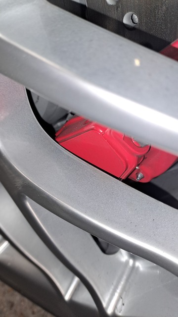

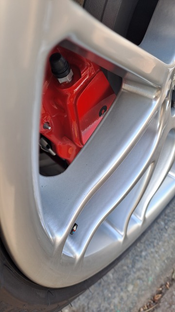

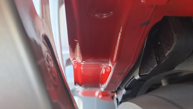

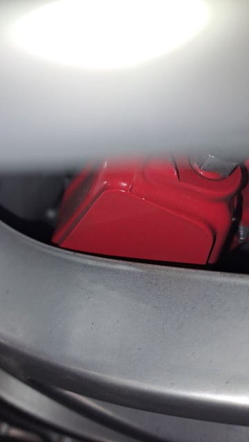

Dernière ligne droite avant la sortie circuit de Magny-Cours du Club ///M et JM travel, la voiture est prête mais quelque chose me chagrinait, la proximité quasi infime entre les étriers Brembo installés dernièrement et les jantes CS, vu le carrossage que j'ai a l'avant l'ensemble était vraiment trop proche en pensant déjà aux appuis prononcés en courbes que l'on peut avoir sur circuit.

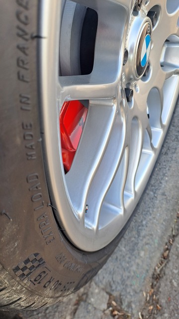

J'ai donc recommandé des cales H&R pour passer de 15mm à 20mm, c'est beaucoup mieux, les 5mm de gagné ne sont pas négligeable, je pourrais rouler plus sereinement ainsi.
Avant:
Modifié par sebos92

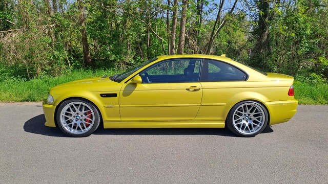

Après :

Sauf erreur, normalement il n’y a rien de mobile ou souple entre la fixation de l'étrier sur le moyeu et celle de la jante, donc si ça passe en statique, ça passe en dynamique.
Cela étant on y glissait pas un poil de cul plié en 4, donc à mon avis, tu as pris une sage décision! Ça évite le méchant gravier qui se coince là et qui usine la jante ou que sais-je 👌
Sans parler des dilatation avec les fortes températures qui règnent , l'étrier, la jante, et on se rapproche encore plus, donc tu as bien fais.

Je suis d'accord avec toi sur le fait que si cela passe en statique, normalement pas de soucis en dynamique mais j'ai fais 2 ou 3 sorties avec cette configuration et j'ai remarquer des légères traces de frottements sur l'étrier, était ce dû a un micro caillou qui ce serait infiltré dans cet espace aussi réduit ou un appui trop appuyé je ne sais pas mais j'ai préféré être serein de ce côté là et ne pas prendre de risque.
