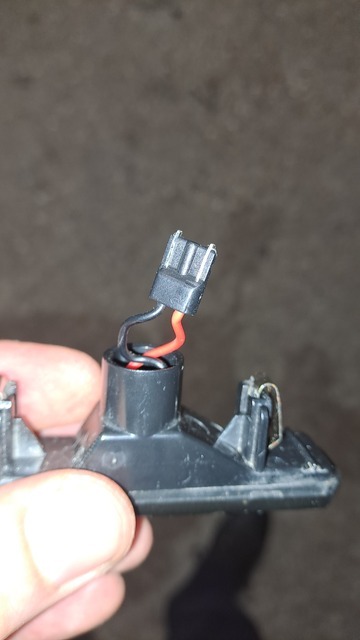

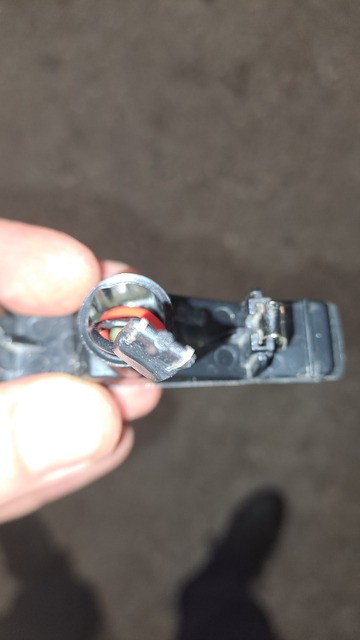

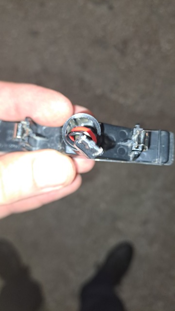

Et voilà la fiche côté répétiteur noire qui malheureusement ne s'emboîte pas :

Les clignotants chinois se branchent sur les portes ampoules doriginaux ( à la place des ampoules) et non pas directement sur les prises.

Effectivement ça ressemble comme 2 gouttes d’eau au culot d’une ampoule W5W

Merci pour le retour, j'ai voulu faire ça a la va vite et je n'avais pas pensé que cela pouvait se loger directement sur les portes ampoules 👍

Sinon , pas bête le branchement à la place de l'ampoule .
Aucune modification du faisceau et retour en arrière en 10 secondes . 👍
