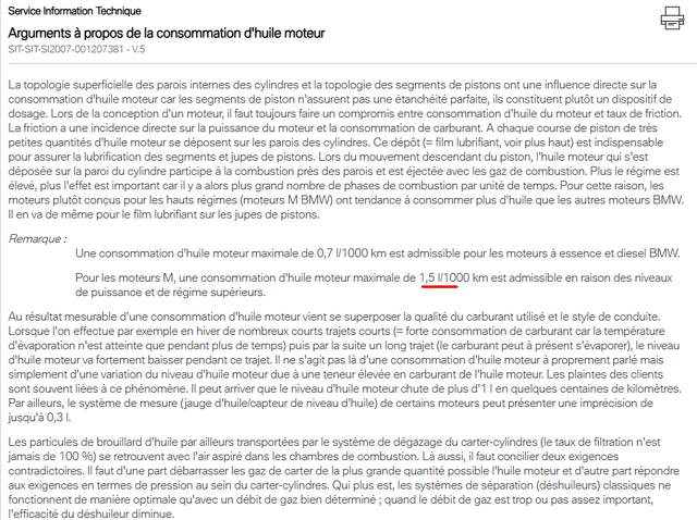

d'où le fait qu'à l'époque je ne pouvais rien faire contre eux puisque sur route ouverte je devais consommer si mes souvenirs sont bons entre 0,8 et 1,2 au 1000kms.
Tu as sans doute pris les bonnes décisions à l'époque, il aurait probablement été très difficile d'obtenir gain de cause auprès de BMW, mais ce n'est pas non plus parce qu'ils se foutent ouvertement de la gueule du client avec cette note technique que rien ne soit possible.

a part peut-être la M5 E39 qui il me semble est connu pour ça.
The GOAT consomme peut-être de l'huile mais pas 1.5 l aux 1'000 km ou alors c'est soit en compétition, soit que la mécanique a un grave problème, soit que l'huile ne répond pas aux spécifications de son constructeur.
Modifié par z3m
Sur une "M Moderne", avec une donnée constructeur pour 30.000km en intervalle de vidanges, ça se traduit par :
  • 45L d'huile entre 2 vidanges, reste acceptable 😅.
  • A 33€ Ht le litre en concession, ça fait 1485€ Ht de rajout entre 2 vidanges...

Il y a 3 heures, BMW_65 a dit :
Et pour les plus techniques d'entre nous, voici la procédure constructeur de mesure de consommation d'huile moteur
MESURE CONSO HUILE.pdfDOC MESURE CONSO.pdf
Désolé @sebos92 pour le léger "hors sujet" sur ton post
NOTE CONSO HUILE.pdf
"Hors sujet" pour ma situation actuelle😁 car je n'ai plus de soucis a ce niveau là mais sûrement instructif pour quelqu'un qui aurait une consommation d'huile élevé 👍donc c'est intéressant d'avoir accès a ce genre de documents.💪
Merci encore @BMW_65 👏😉
Je pense que pour les plus courageux, tout est possible mais il faut être assisté a minima d'un expert et d'un avocat spécialisé (cela a bien évidemment un coût assez élevé) pour pouvoir tenté quoi que ce soit, dans mon cas, l'expert que j'avais contacté m'avait prévenu que j'avais très peu de chance de l'emporter, que la procédure allait être très longue et que lors de celle-ci le véhicule devait être immobilisé, cela a finit par me convaincre de ne pas me lancer là dedans.

Non mais, en fait je me disais que dès lors que le travail de rectification avait été mal fait, tu aurais pu attaquer là dessus et donc contourner leur argument sur leurs normes de cons à propos de la consommation :
Le mécanicien démonta le bloc et m'accompagna chez le rectifieur à qui j'avais confier ma culasse 2 ans auparavant, analyse du bloc par ce dernier, conclusion le honage des cylindres est complètement dans les choux, il est trop prononcé (utilisation d'un mauvais grain par le premier rectifieur du bloc ainsi que des traits horizontaux à la place des traits croisés🤬😡) et le réalésage qui n'était pas exactement aux bonnes côte, résultat les pistons changer par l'ancien propriétaire( ils avaient environ 15000kms!!!!!) étaient bon à jeter à la poubelle, ils avaient frotter contre la paroi des cylindres!!
Il y a 3 heures, GTBlue a dit :
J'aurais pu effectivement mais ça sentait le bourbier cette histoire car vu les soucis que j'avais eu dès le départ, je voulais rendre le véhicule a l'ancien propriétaire quelques jours après l'achat, finalement il m'avait refiler du fric sur le prix de vente pour qu'il ne la récupère pas et qu'il n'en entende plus parler, nous avions donc trouver un accord et ensuite je le laissais tranquille avec son ex auto.
Quand j'ai contacter BMW ( après la garantie des 2 ans) pour leur dire que le boulot avait été mal réalisé, ils m'ont dit que si je n'étais pas content il fallait que je monte un dossier et que je devais attaquer l'ancien propriétaire (alors qu'il ne voulait plus en entendre parler puisqu'il m'avait indemniser une certaine somme) , la concession BMW où avait été effectué les travaux ainsi que le rectificateur.
De là, vu que ma femme bosse dans une concession Land Rover, j'ai fais appel a un expert qui travail régulièrement avec eux et il m'a dit que c'était un foutoir cette histoire et que ça allait durer une éternité, je ne voulais pas que l'auto reste immobilisé pendant des mois voir des années avec les conséquences que cela implique quand il y aura une remise en route.
A ce moment là, je n'étais pas sûr que cela venait du honage et du réalésage, c'est pour ça que j'ai tenter pleins de trucs avant comme le remplacement des joints de queues de soupapes, etc...car il fallait démonté pour le savoir et lorsque j'ai décidé de le faire(2024), emmener le bloc chez Rectif2000, conclusion sans appel, honage et réalésage dans les choux, je ne me voyais pas les attaquer 5 ans après les travaux car il fallait passer par BMW pour attaquer le rectificateur en carton, je n'avais plus de patience, je voulais juste réparer, passer a autre chose et en profiter enfin véritablement après 3 d'acquisition.
