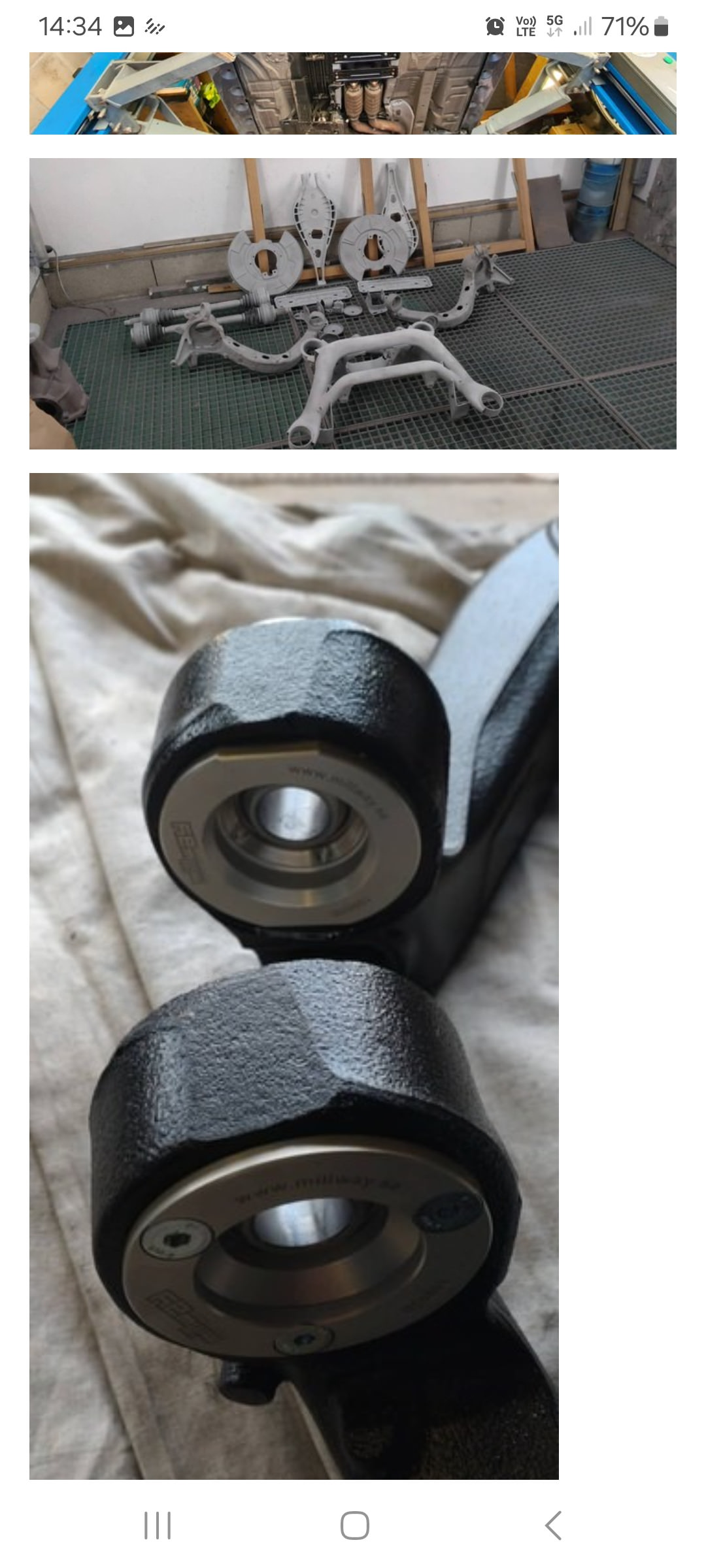

Rotules arrières, correcteur d'assiette, palier d'arbre, joint homocinétique, câble de frein, je vais lui demander de vérifier toutes ces pièces.
J'ai vu aussi qu'il t'avait repeint ou reconditionné pas mal de pièces métalliques, c'est toi qui lui a demander ou c'est lui qui te l'a proposer?

Le reconditionnement du train arrière passe par le sablage et la peinture des éléments. Après, si tu demandes expressément à Stéphane de ne pas le faire, je pense qu'il ne s'y opposera pas, mais je trouve ça dommage de ne pas profiter d'avoir tous les éléments au sol pour leur donner un coup de jeune.
Après toi, il me semble que tu n'as pas prévu de démonter ton train arrière complet.
Pour toutes les autres choses faites, ce fut exclusivement de la prévention. Seul mon pont avait besoin d'être reconditionné car jeux à droite et grognement.
Je souhaitais repartir sur une base saine avec des pièces d'usure qui avaient déjà plus de 20 ans.

Non,non au contraire je trouve ça beaucoup plus beau quand c'est sabler et peint donc le nécessaire sera fait.
