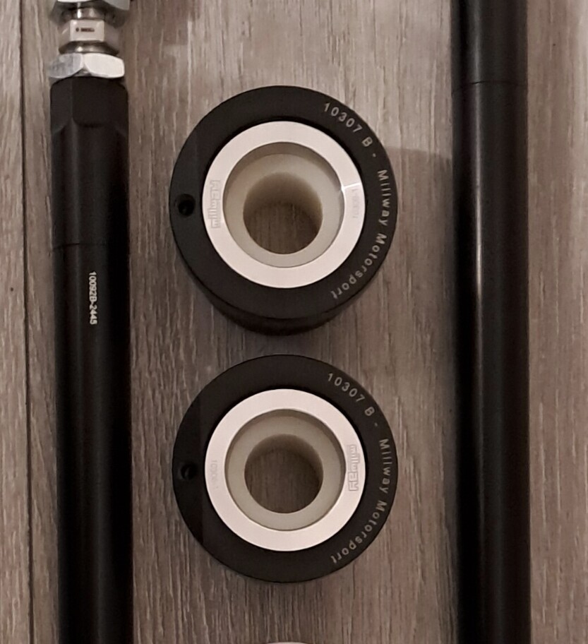

Salut @Flo3801,
Merci pour ton retour, les silent bloc des oreilles, c'est bon,je les ai acheter auprès de Mike,j'ai pris du Millway,cela va apporter de la précision au train avant,je verrais s'il faut remplacer les triangles, surtout que tu me dis n'avoir pas ressenti de différence en les changeant donc pas de dépense inutile s'ils ne sont pas fatigués.
Tous les SB du train arrière par contre vont y passer,avec aussi le remplacement des SB de demi train arrière par des rotules Millway et des "pinces à cornichons " par des bras de carrossage arrière réglable Millway également.
Je te rejoins, je pense que je sentirais plus la différence sur l'arrière que sur l'avant mais globalement les travaux devraient améliorer grandement la précision et le ressenti à son volant.

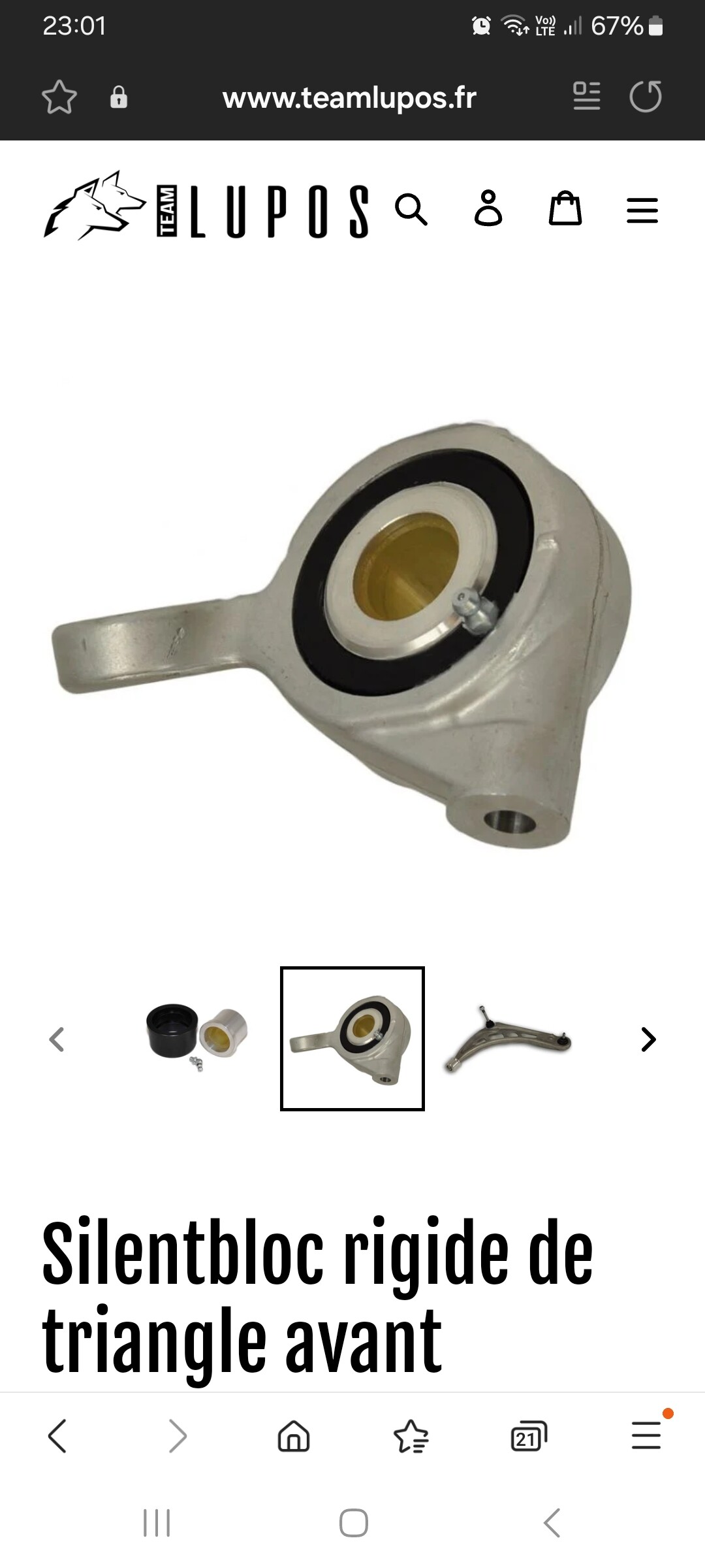

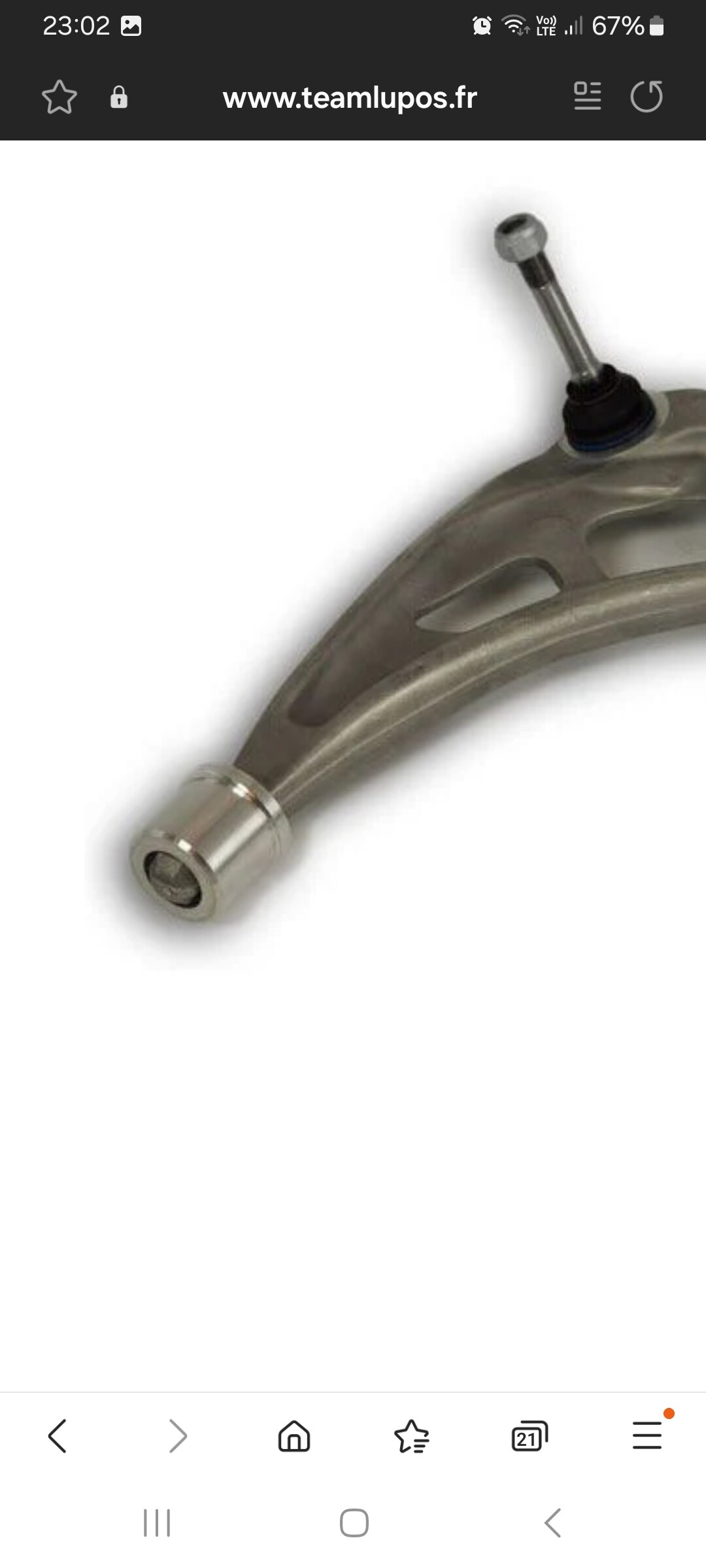

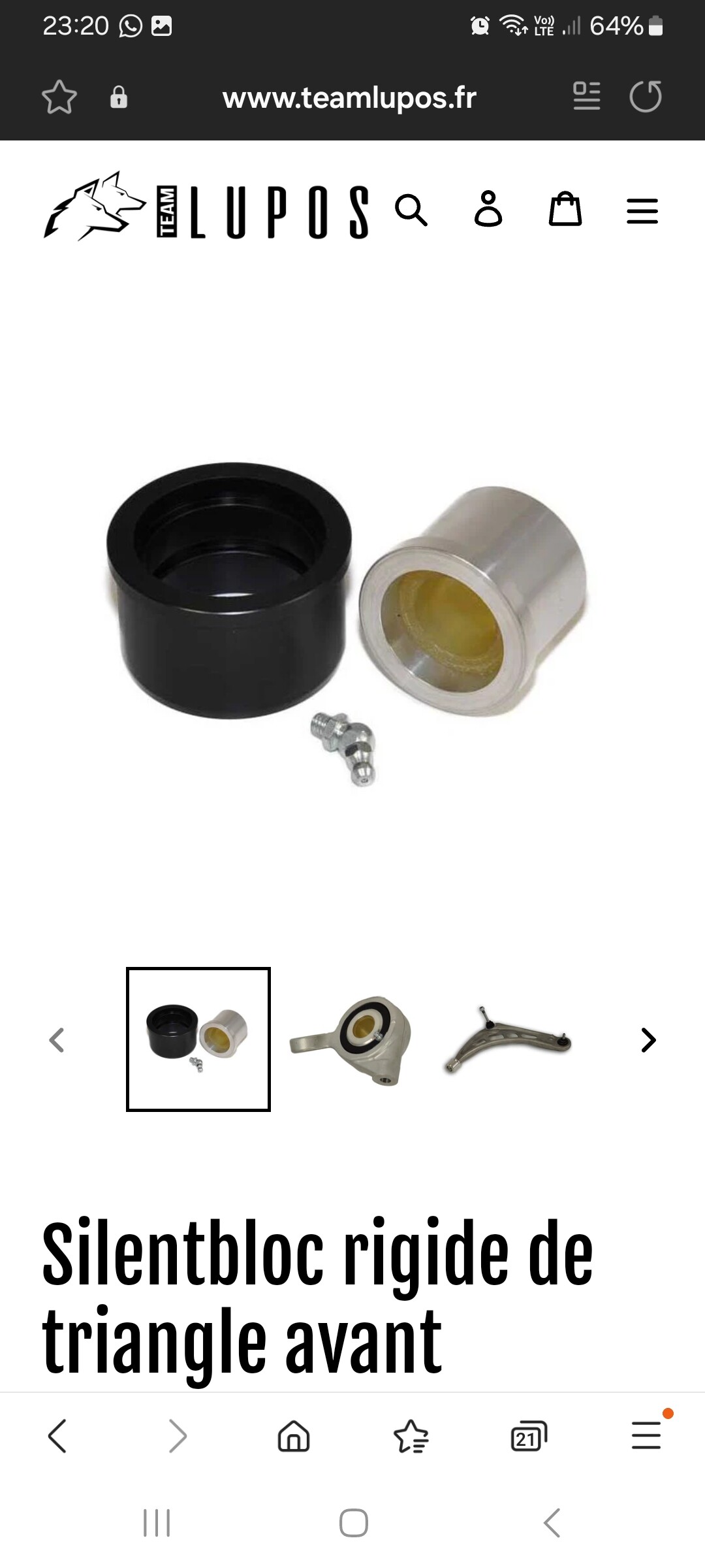

Ils se mettent ou ceux là?  Je pensais aux "oreilles" de triangles mais je ne vois pas d'empreinte hexagonale pour les emboiter?
Sinon, je mettrais bien des protections en caoutchouc pour les rotules au bout de tes pinces.
Enfin, je demontrais et graisserais le filtage de tes bras (si pas déjà fait d'origine) pour prévenir de futur grippage.
Bonne continuation!
Il y a 1 heure, AuréE46 a dit :
De la belle pièces!!!🤩👌
Bonne continuation!
Les pièces noires se mettent dans les "oreilles" de triangles effectivement et les parties du milieu se mettent au bout des triangles,là où s'emboîtent les "oreilles".
Je te mets des photos,cela sera plus parlant.
Pour les bras de carrossage et ses pinces,je verrais avec Stéphane ce qu'il est possible de faire.
Modifié par sebos92
