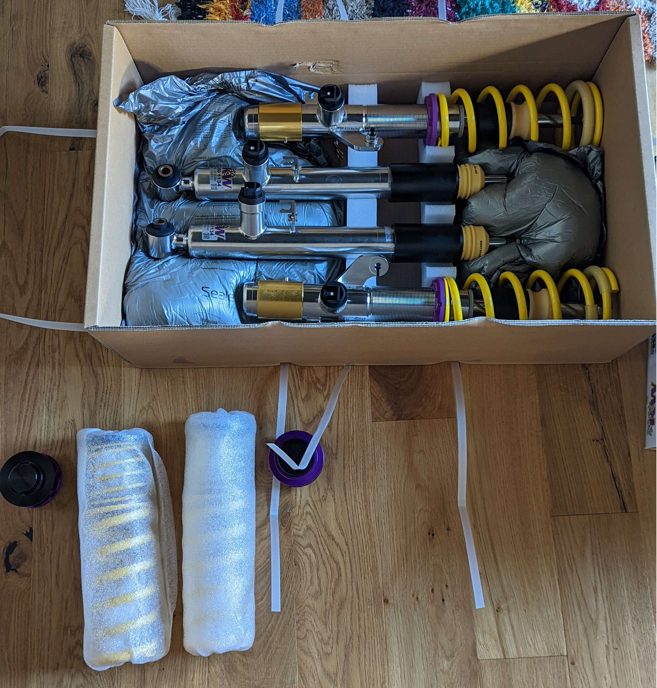

Petite réception du jour... KW DDC!
rendez-vous pris pour le 21 pour le montage et vidange annuelle avec filtres...
Il me tarde!!! 🤩

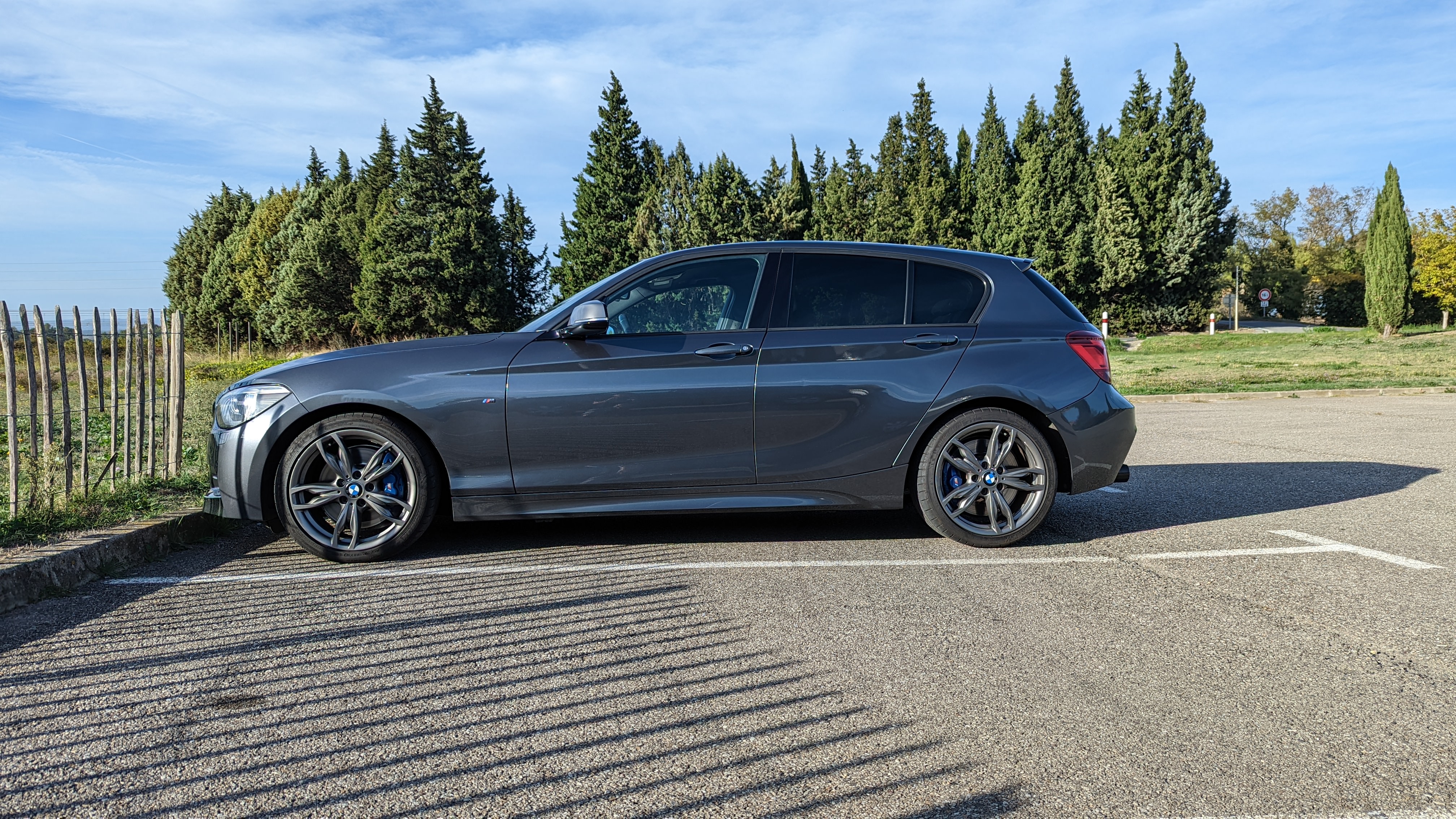

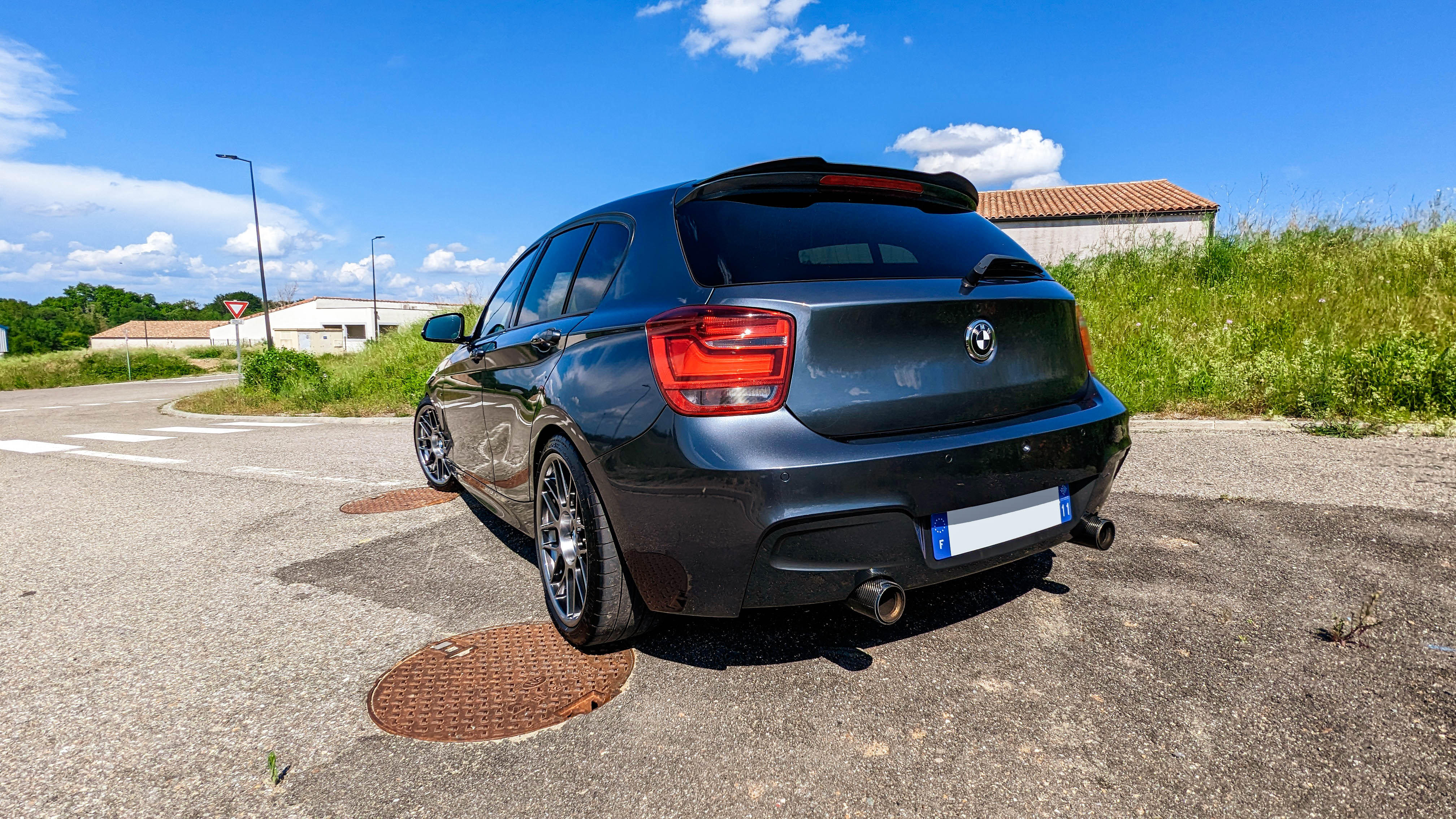

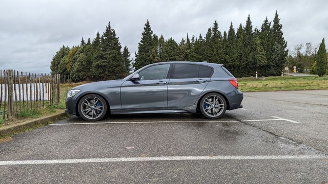

KW DDC montés et testés (mais pas encore en "vraie et dûe" forme ^^)
Premier réglage à -4.5 l'avant et -4 l'arrière, c'était pas mal mais visuellement je trouvais qu'elle descendait légèrement sur l'arrière (d'origine aussi d'ailleurs en comparant), j'ai donc fait remonté un peu plus l'arrière pour me retrouver à -3.5 et la caisse est maintenant à plat :) Et esthétiquement ce rabaissement ne jure pas du tout sur du 18", ça lui donne l'allure qu'elle devrait avoir d'origine (mais ça, c'est mon avis ^^)
Quel pied! C'est cher mais alors ça valait vraiment le coup! En confort c'est tout aussi... confort, c'est pas du tout tape-cul, on sent que ça travaille juste ce qu'il faut pour rester très souple tout en permettant à l'assiette de la voiture de se restabiliser très rapidement. En mode sport (& sport+) ça reste souple (même encore presque trop j'ai envie de dire, mais c'est parce que j'ai pas mal psychoté sur le fait d'avoir un truc rigide) mais c'est nickel on sent que ça travaille vraiment là où il faut et comme ça devrait. On a un bon ressenti global de la route au niveau du siège. Je m'attendais à avoir un ressenti plus franc au volant en revanche et suis un poil déçu sur cette partie là.
Par contre une fois la voiture placée, le côté bateau et sous-vireur d'origine a vraiment disparu. Une fois que l'avant s'est callé, la reprise de gaz pousse l'arrière et l'avant ne bouge pas tout en tirant la voiture là où on plante le regard. Forcément sans barre anti-roulis et avec les bras d'origine ça tangue toujours un peu.
Du coup globalement, en usage daily, autoroute etc, pas de vrai changement sur le ressenti global. C'est quand on augmente le rythme en courbe que la (les) différence(s) se ressente(nt) et c'est vraiment génial! :)
Merci pour le tips de baisser un peu plus l'AV @964RS, ça m'aura évité de devoir le deviner 😛
Je vous joins photos avant/après, comme pour les pubs pour les produits amincissants (sauf que là c'est bien la même voiture sur les 2 photos 😂 )

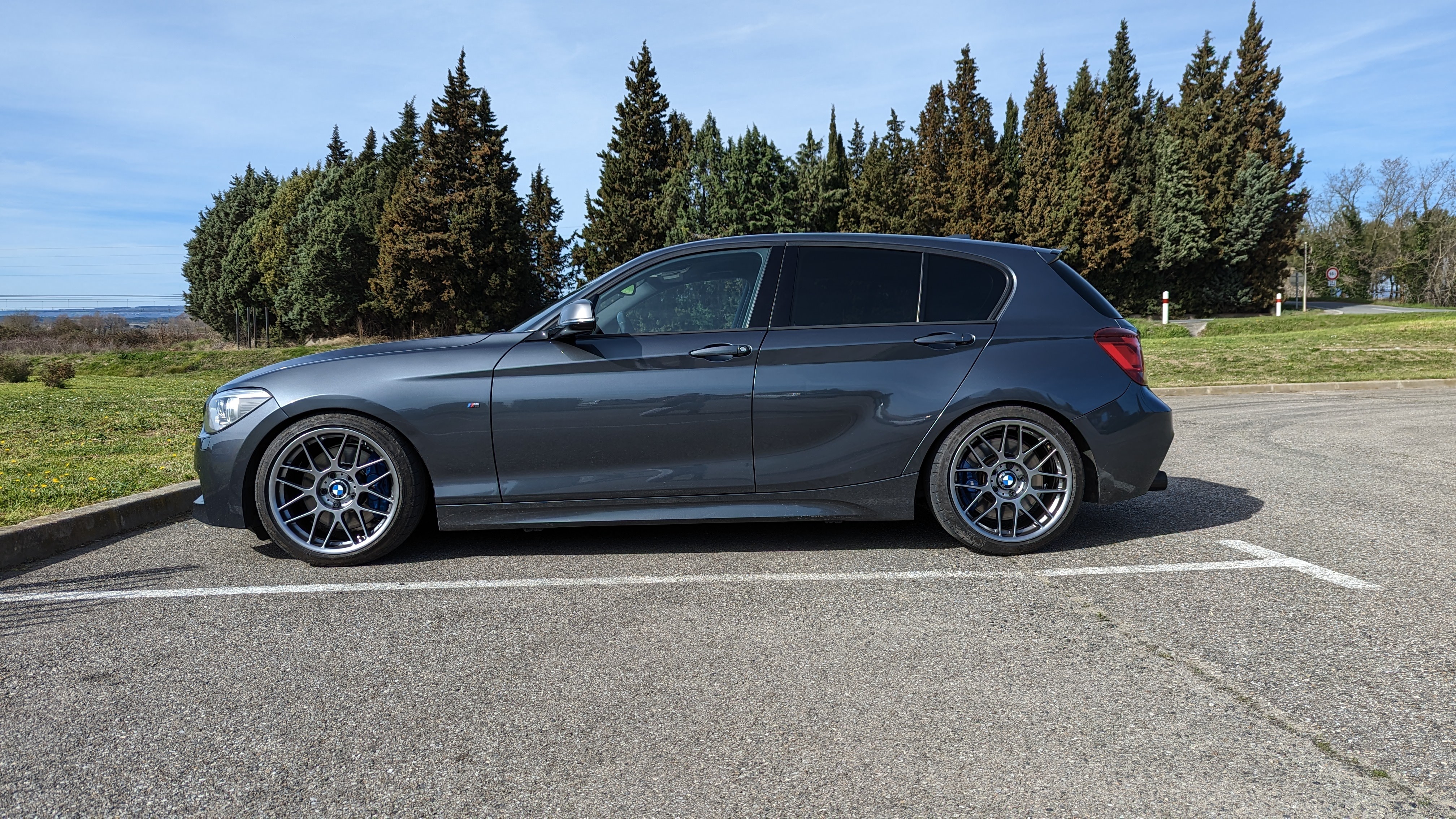

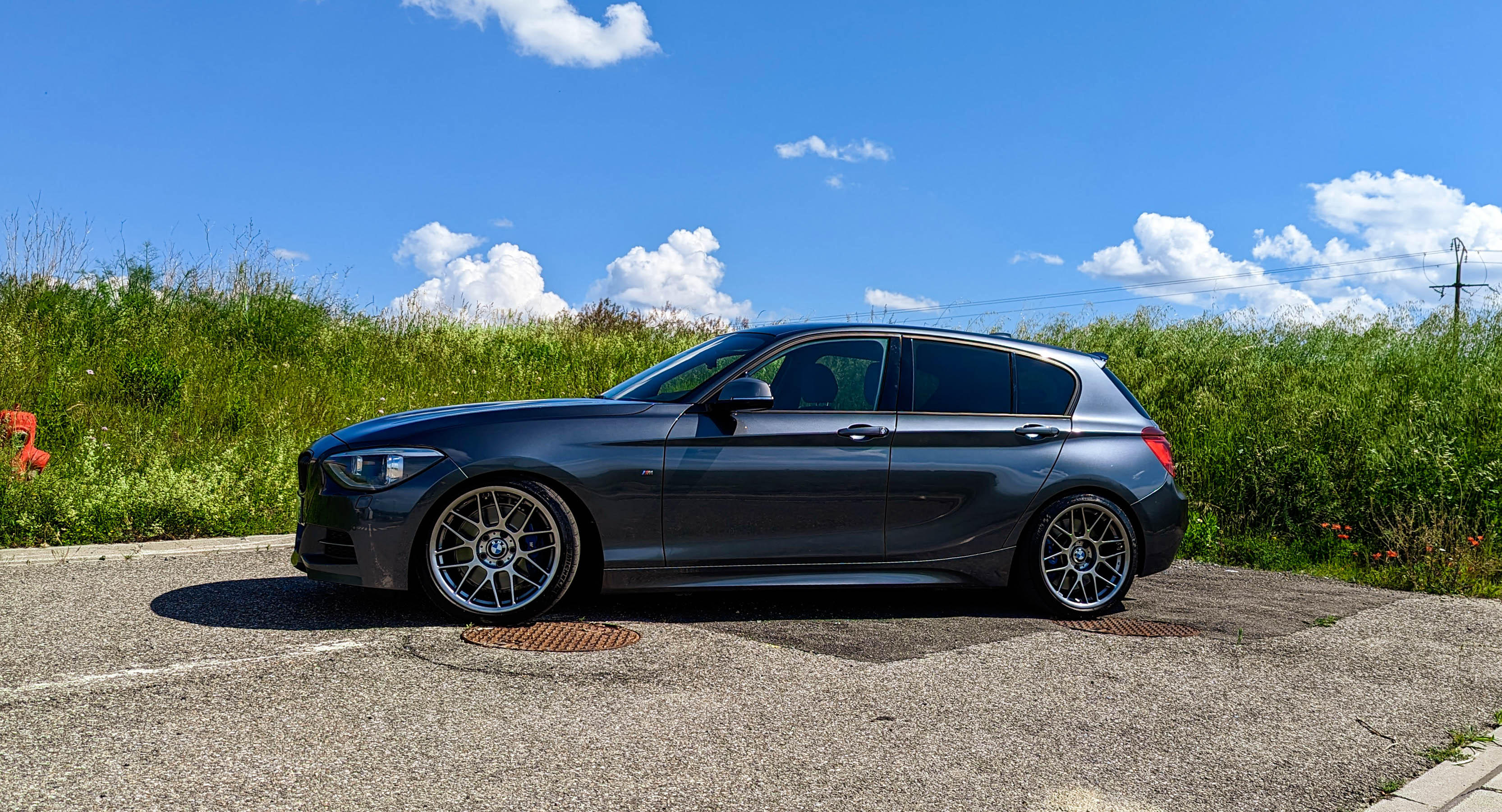

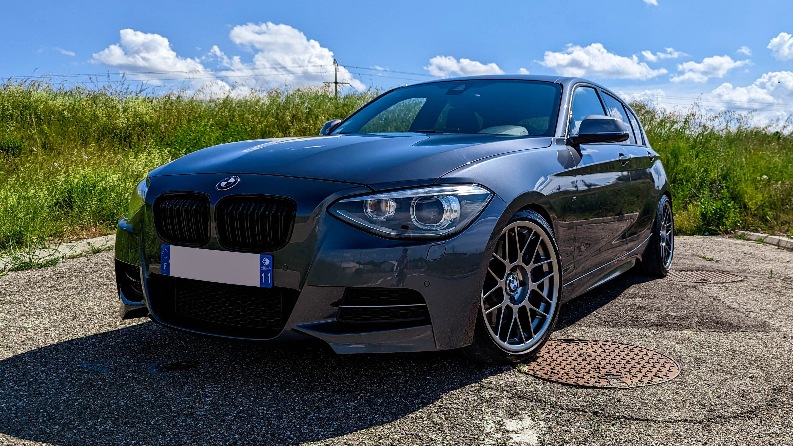

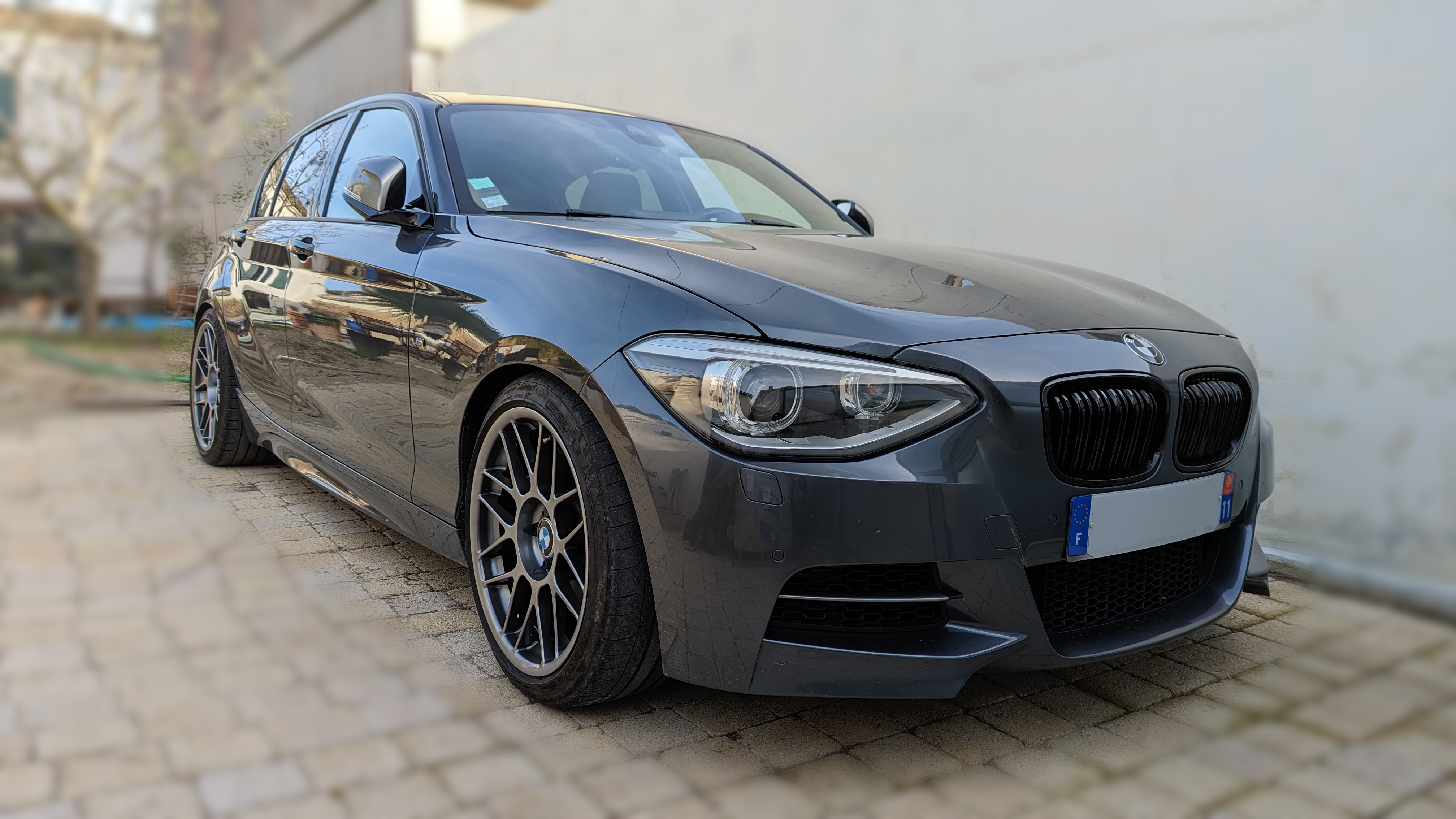

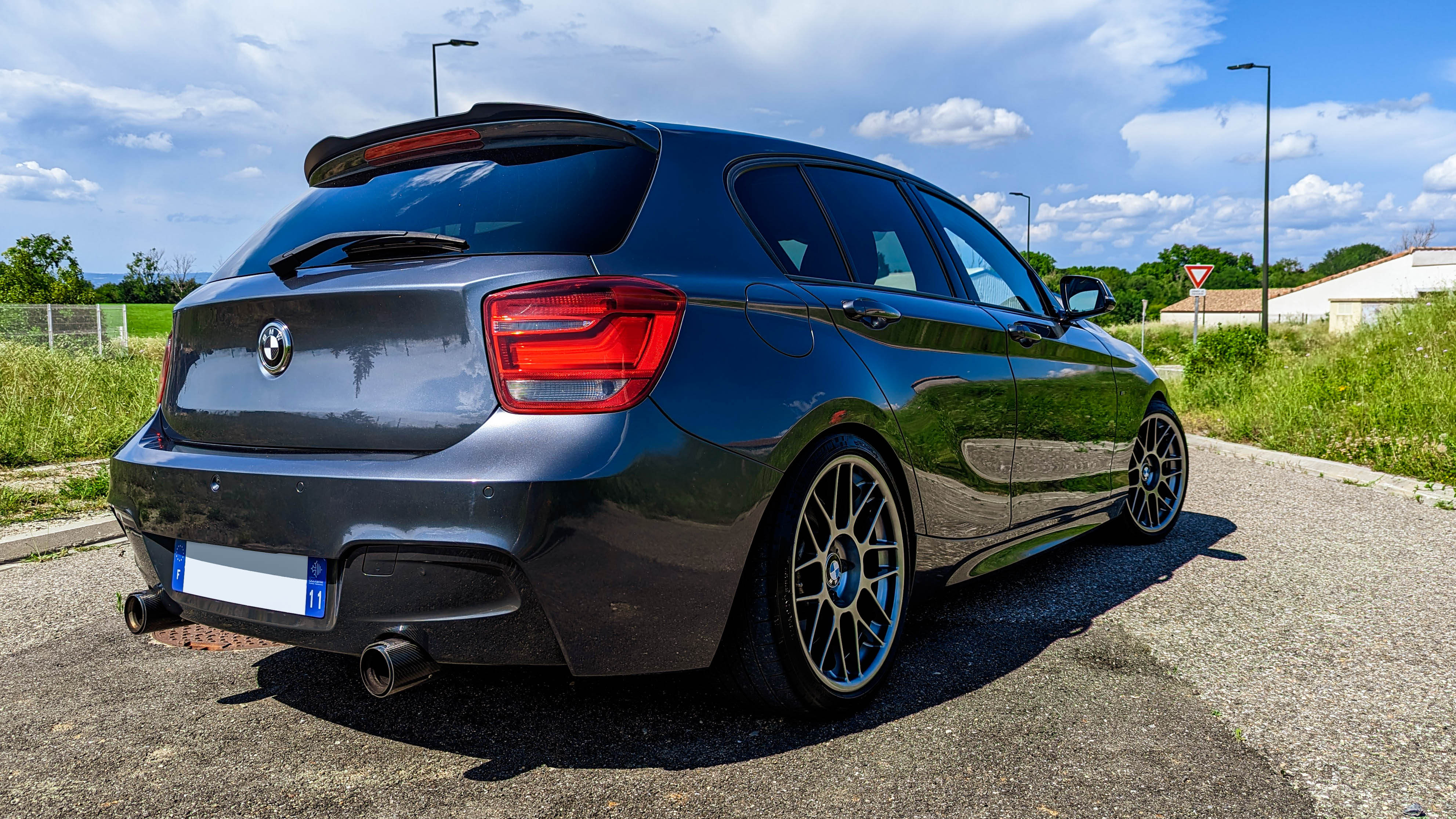

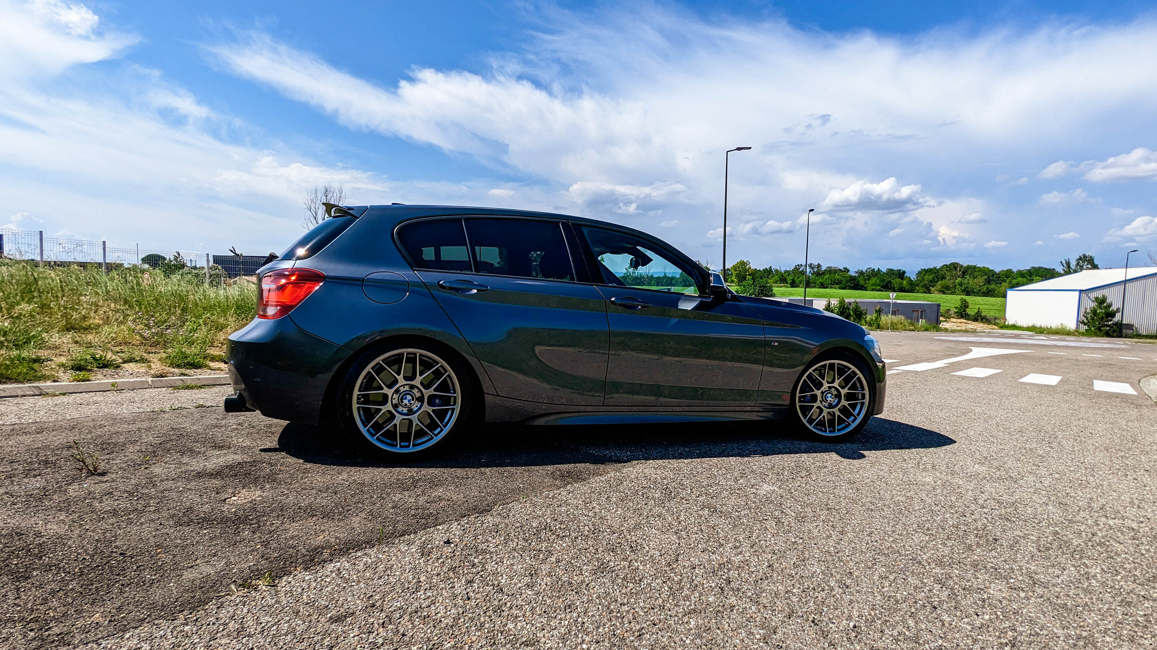

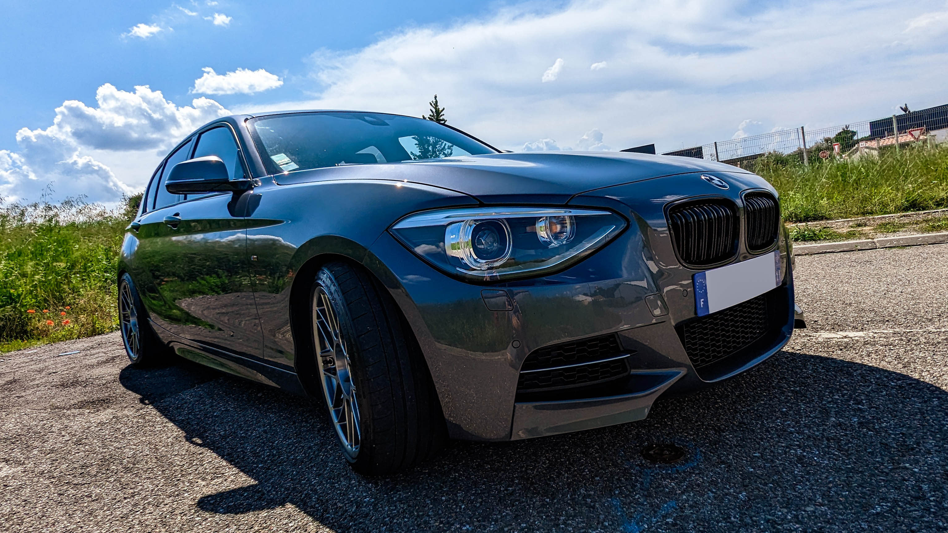

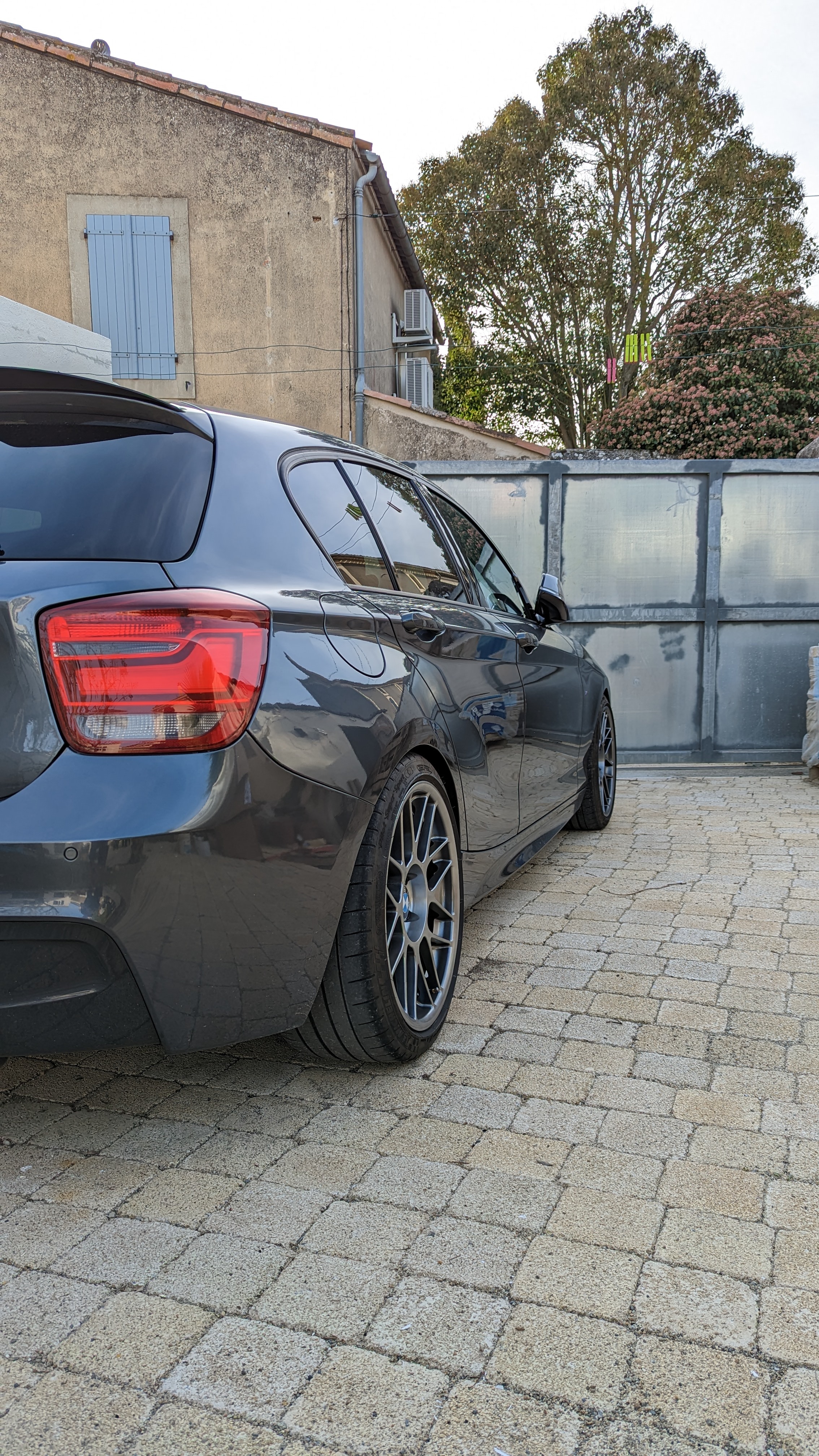

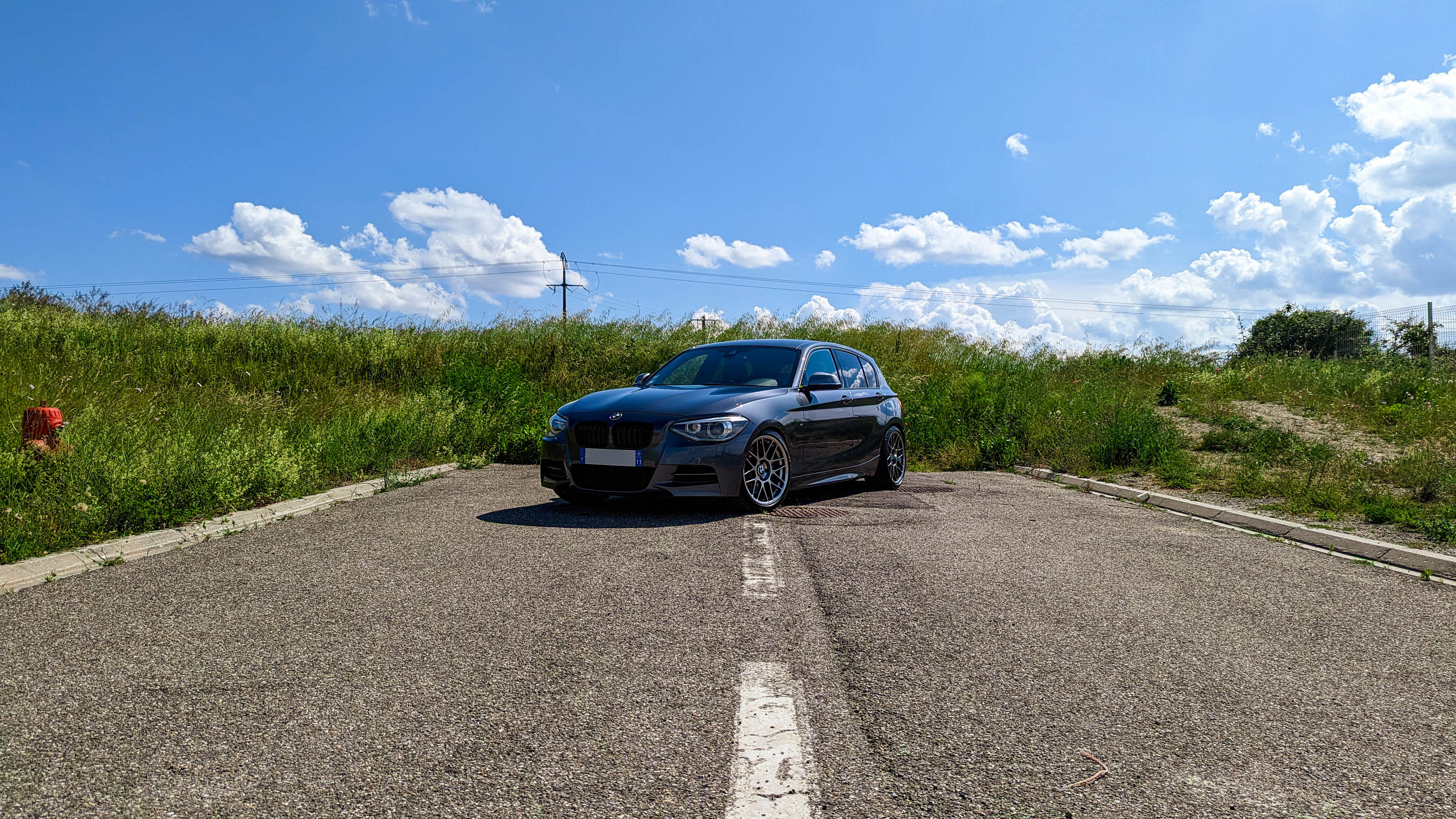

Petite mise à jour, j'ai finallement craqué pour des Apex ARC-8 Hyper Black mais qui ne sont pas noires, enfin, pas entièrement 😄 Elles sont bi-ton, grises-argentées devant et noires à l'intérieur! J'avais peur qu'elles soient trop foncées, pas à mon goût une fois montées "en vrai", qu'elles sortent trop...
Bref je me suis inquiété pour rien 😂 Elles conviennent parfaitement à mes goûts, elles arrivent à fleur des ailes (sans calles) comme j'adore et donnent "enfin" ce look un peu aggressif et cette assise que je trouve aux "vraies" ///M sans pour autant trop tomber dans le côté trop bling-bling (mais on a pas tous les mêmes goûts sinon ça se saurait 😛 )
Ca a été un peu une prise de tête pour choisir les dimensions car je voulais surtout pas qu'elles dépassent de la carrosserie mais j'ai vraiment un gros faible pour les roues qui s'alignent exactement avec les flans... Cherchez pas pourquoi, c'est comme ça 😂
Après avoir comparé les différentes largeurs et ET disponibles (y'en avait pas 40 non plus...), je suis parti sur du 8.5" ET38 à l'avant et 9" ET42 à l'arrière. Je suis resté en 18" pour le "confort" et étant en xDrive changer les 4 pneus à chaque fois ça ferait une addition un peu trop salée de passer à plus gros... J'en ai profité pour du coup transvaser les pneus sur les anciennes jantes sur les nouvelles :) Les flans se retrouvent un peu tirés contrairement à l'origine où ils étaient un peu renfrognés on va dire.
Niveau mesure de poids je l'ai fait à l'ancienne (c'était aussi un des critères de l'achat, je voulais gratter quelques kg sur cette partie là), je me pèse avant seul, puis avec un jante, et une autre, sur la balance familliale de la salle de bain 😂 Verdict: 7.9kg pour les jantes AV et 8kg pour les jantes AR (environ 8.2kg annoncé par Apex). Curieux, j'ai fait de même avec les origines et j'ai été très surpris de voir qu'elles faisaient 11.3kg pour l'AV et 11.5kg pour l'AR! Je ne sais plus où j'avais vu ce chiffre mais je m'étais arrêté à 10.6kg environ pour les OEM BMW, sacrée différence (même si la balance utilisée n'est peut-être pas des plus fiables...)!
Ressenti global, je suspecte un petit effet placebo ( 😄 ) et des pneus un poil trop gonflés, mais je trouve qu'il y a une sacrée différence dans le volant et les changements de direction! C'est plus léger, plus réactif, plus "à fleur de peau" aussi, j'ai l'impression de plus ressentir les aspérités de la route. J'irai vérifier les pressions, j'hésite d'ailleurs à respecter le 2.4 (il me semble, j'ai pas la plaque en tête ^^) préconisé, je trouve ça plutôt élevé...
