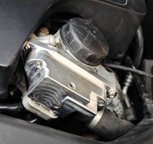

"Petite" mise à jour suite à l'installation de multiple pièces:
  • Plaquettes Fedoro DS2500
  • RFB600
  • Barres anti-roulis H&R
  • Silentblocs Powerflex violets
  • Thermostat huile Mosselman
  • Changement pompe à eau préventif + thermostat eau
  • Durites aviation Goodridge
  • Et j'en ai profité pour faire son petit entretien annuel ainsi que remonter de 0.5cm AV/AR car les suspentions ont un peu travaillé depuis leur installation et de toute façon c'était un poil trop bas, ça passait trop limite à certains endroits :)
La pose des pièces s'est faite en 2 fois, mon mécanicien s'est senti un peu motivé et m'a dit qu'en 2 jours tout serait fait, bon quand il a vu où étaient planquées les barres anti-roulis il m'a vite appelé pour me dire qu'il allait falloir prévoir un autre rendez-vous 😂 (Je lui avais bien dit pourtant :P ). Pour ceux que ça peut intéresser le changement des barres + silentblocs lui a pris environ 9h
Donc premier rendez-vous fin décembre, changement des plaquettes etc, je récupère la voiture sous la pluie et avec le froid et le taff, pas vraiment le temps d'aller voir la différence. Il n'y en a d'ailleurs aucune en fait en usage routier normal. Peut-être un poil plus de mordant et encore très franchement c'est pas certain...
Deuxième rendez-vous fin janvier, changement des barres anti-roulis et des silentblocs, alors là par contre quel changement! En mode sport avec les KW DDC le roulis disparaît quasi intégralement, ça fait un peu balle rebondissante dans le siège si la route est en mauvais état (et qu'on roule un peu trop lentement, oh la belle excuse 😄 ), mais quand c'est pas trop dégueu, quel plaisir d'envoyer et de sentir qu'on a enfin un truc qui répond à ce qu'on lui demande! Là j'ai enfin le châssis que je cherche depuis que j'ai commencé à y toucher! J'imagine pas comme un vrai châssis ///M doit être efficace par contre quand je vois déjà comme le mien se comporte avec les modifications!
Par contre clairement je ne durcirai pas plus. Je frôle la, enfin ma, limite pour un usage daily. Renforcer et rendre le tout plus dur deviendrait clairement trop inconfortable, surtout pour la passagère ^^'
J'ai eu l'occasion d'aller voir la famille sur Nice et donc de pouvoir essayer tout ça ensemble sur quelques routes que je connais bien, ayant pu les parcourir pendant plusieurs années à moto 😛
L'effet de sous-virage d'origine a quasi intégralement disparu, l'xDrive aide à enrouler juste ce qu'il faut, en Sport+ le DSC fait son taff voir même bride un peu trop et en DSC off c'est vraiment collé au sol (à condition de pas écraser d'un seul coup forcément...). Ma seule déception est le freinage qui reste quand même encore trop juste. L'effet de fading a disparu (merci les durites avia) mais on sent les freinages qui s'allongent un peu plus à chaque virage qui arrive, du moins en descente. En montée je n'ai pas rencontré ce soucis. Tant qu'on est dans la plage ça mord bien mais dès qu'on commence à la dépasser je trouve que le ressenti est assez net. En revanche c'est progressif, on ne passe pas de tout à rien entre deux freinages, ça évite les mauvaises surprises :) En gros la moralité que j'y ai trouvé c'est qu'il vaut mieux rouler un peu plus lentement mais plus longtemps que très vite mais très peu!
Mais quel pied de balancer à gauche et à droite et sentir que ça se place tout de suite, un coup de gaz pour aider un peu à pivoter avant de foncer dans le prochain tournant 😍
Me reste à faire un parallélisme aux petits oignons pour que tout soit harmonisé et virer les vibrations parrasites qui arrivent ici et là et je pense que ça sera bon, titine pourra arrêter d'avoir des mains qui tripotes ses entrailles plusieurs fois par an 😂
Mon mécanicien m'a recommandé d'aller voir un gars plus spécialisé que lui pour le faire, souvent il le délègue et d'après ses dires vu les "réglages disponibles" et avec tous les changements effectués ça serait mieux que je vois quelqu'un qui connaît son sujet plutôt que quelqu'un de lambda qui prendrait les réglages d'origine. Si vous avez une adresse sur Toulouse/Albi/Carcassonne/Montpellier... 'Fin en gros en occitanie quoi, je vous serais reconnaissant de me partager une petite adresse svp, merci! 🙏
Ci-joint une petite photo du thermostat d'huile et des barres anti-roulis d'origine, j'ai zappé de prendre en photo les H&R, mais la barre arrière est aussi fine que mon petit doigt, on passe presque du simple au double en la changeant! Pour info les diamètres des barres d'origines sont de 23.6 AV/14 AR et les H&R sont de 28 AV/20 AR!
