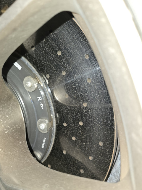

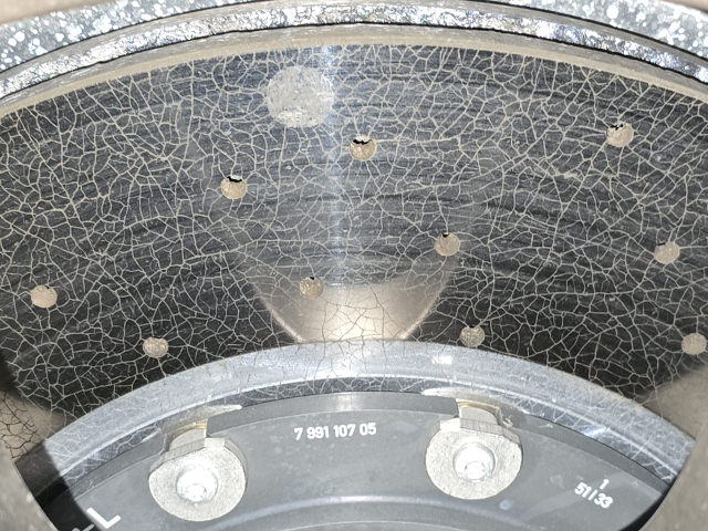

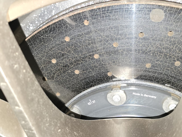

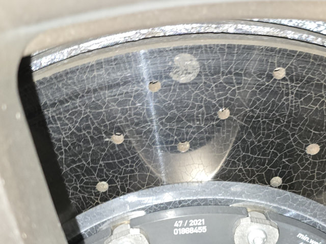

Bonjour
J'ai reçu cette semaine ma M5 CS de 2022.
J’aimerais connaître votre avis d’expert sur l’état des disques de la voiture
Merci d’avance
On dirait des disques en céramique.
Ce sont des céramiques oui.
les temoins sont ok, maintenant le seul critère c est leur poids. Si usage routier c est quasi increvable, seul des cailloux bloqués pourraient les abimer, ou les impacter.
Salut à nouveau si tu parles des fissures des disques elles sont tout à fait normales. Les disques céramiques sont comme ça.

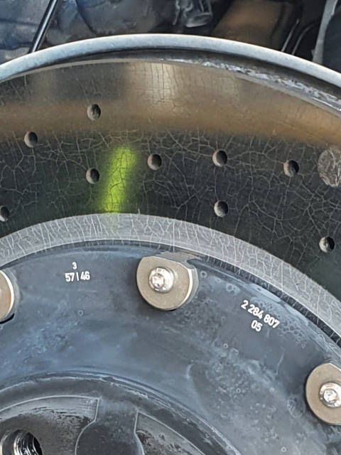

Voici les miens et ils sont nickels
ne me dit pas que cest la seule raison de ton inscription 🥺

Clairement c'est ce que j'avais compris uniquement avec leur poids on peut connaitre l usure car pour moi la pastille c'est pas tres clair...
Au delà de la mesure du poids qui sera la méthode la plus précise, il y a normalement un indicateur dans l'idrive de la voiture qui donne une idée du reste à vivre des disques et des plaquettes selon l'usage de la voiture.

la pastille c'est pour détecter une surchauffe ponctuelle qui ne dégraderait pas le poids mais suffisante pour fragiliser la structure. Temoin de température critique en fait.
quand le disque chauffe trop, il perds de son liant, donc du poids...  mais ils peuvent vraiment trop trop chauffer
dans ton idrive tu n'aura que les plaquettes données pour 60 000 km de mémoire, mais il est conseiller de pas aller trop loin. 40 000km c'est bien.

Il faudra que tu nettoie les trous sur les disques ils sont complètement bouché.
