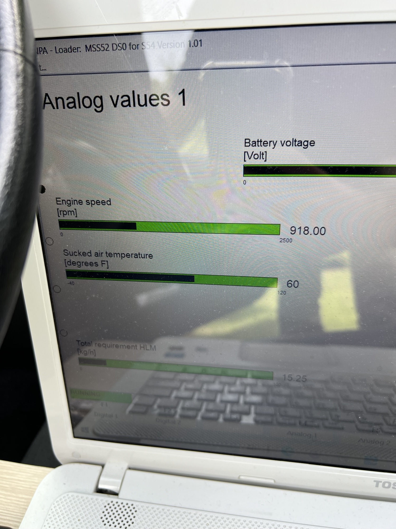

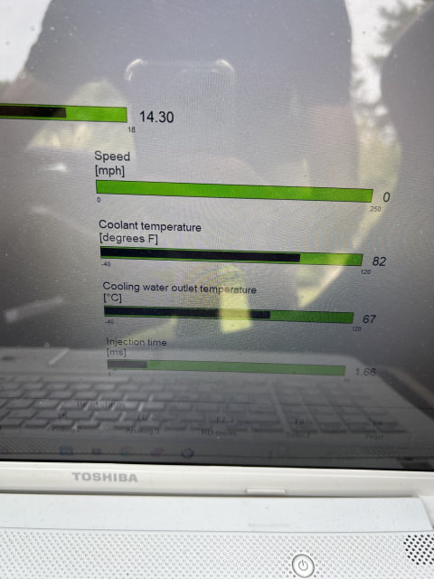

Suite à mon autre post sur un soucis de pollution au CT je cherche toujours la cause du pourquoi et je me demande si je n'ai pas le début d'une piste ?
Sur cette photo de INPA prise hier après un roulage je m'aperçois que j'ai une température de liquide de refroidissement plutôt basse il faisait 25/26 degrés dehors, et se retrouver à 82°F ce qui fait autour de 27°C me semble bas. Tout comme la température en sortie à 67°C ?
Je sais qu'une sonde de température dans les choux peut provoquer un enrichissement et donc des defaults de sonde lambda et des résultats en Co élevé au CT.
Cette sonde qui donne ces températures elle est où ? Sur la durite basse côté passager ?
Merci de vos retours pour ceux qui savent et qui on l'habitude de lire INPA ;)  cela me serait bien utile...
Frederic.

Bon j'ai avancé la dessus, la valeur exprimé en F est en fait en Celsius, et on s'est aperçu que malgré des températures différentes et un débitmètre remplacé, la valeur température admission qu'on ne voit pas sur la photo est toujours la même, ce qui laisse fort à penser qu'il y a une reprogrammation du dme...
Du coup j'ai sorti le dme de l'auto et  il est chez une personne qui possède le fichier d'origine, en espérant que l'histoire se finisse là dessus.

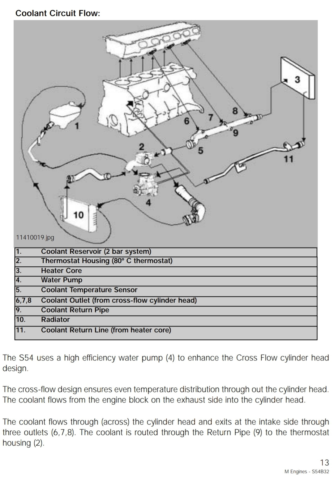

@sebos92 il parlait de la sonde t° d'eau.
La sonde de temperature principale se trouve sur le conduit rigide proche culasse. (n°5 sur le shema)
Au vu de tes valeurs le cooling water outlet serait la sonde au niveau de la durite. Plus froide car sortie radiateur, avant moteur:
https://www.google.com/url?sa=t&source=web&rct=j&opi=89978449&url=https://www.billswebspace.com/MS54B32TrainingModule.pdf&ved=2ahUKEwiPju7R8ZWJAxXWAfsDHV-8LIUQFnoECBYQAQ&usg=AOvVaw1y7ZiWGJADvmVzYAfYJuf7
Je croise les doigts pour toi, en esperant que tu sois sur une bonne piste avec la reprog'

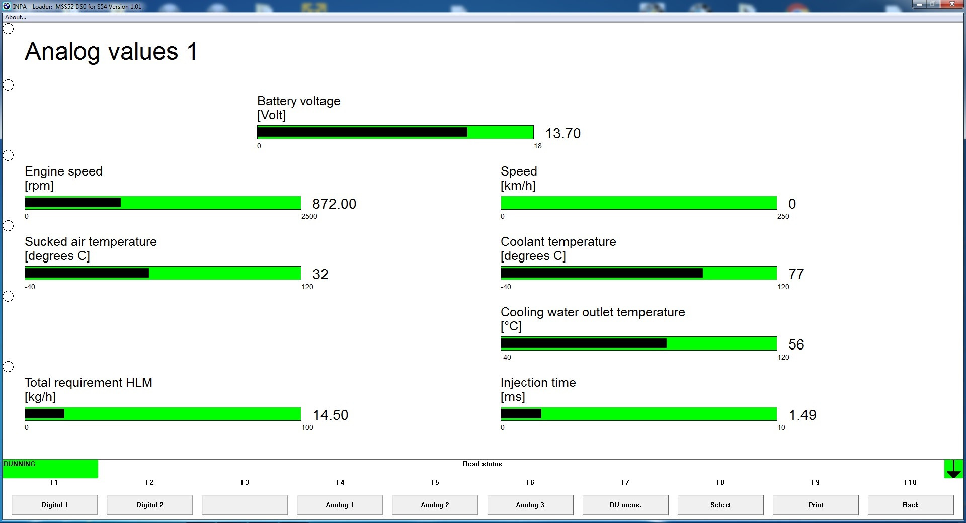

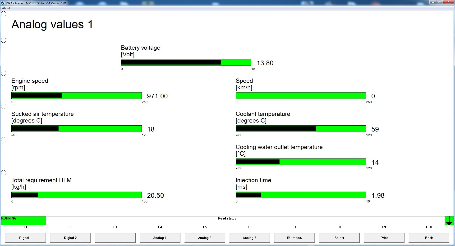

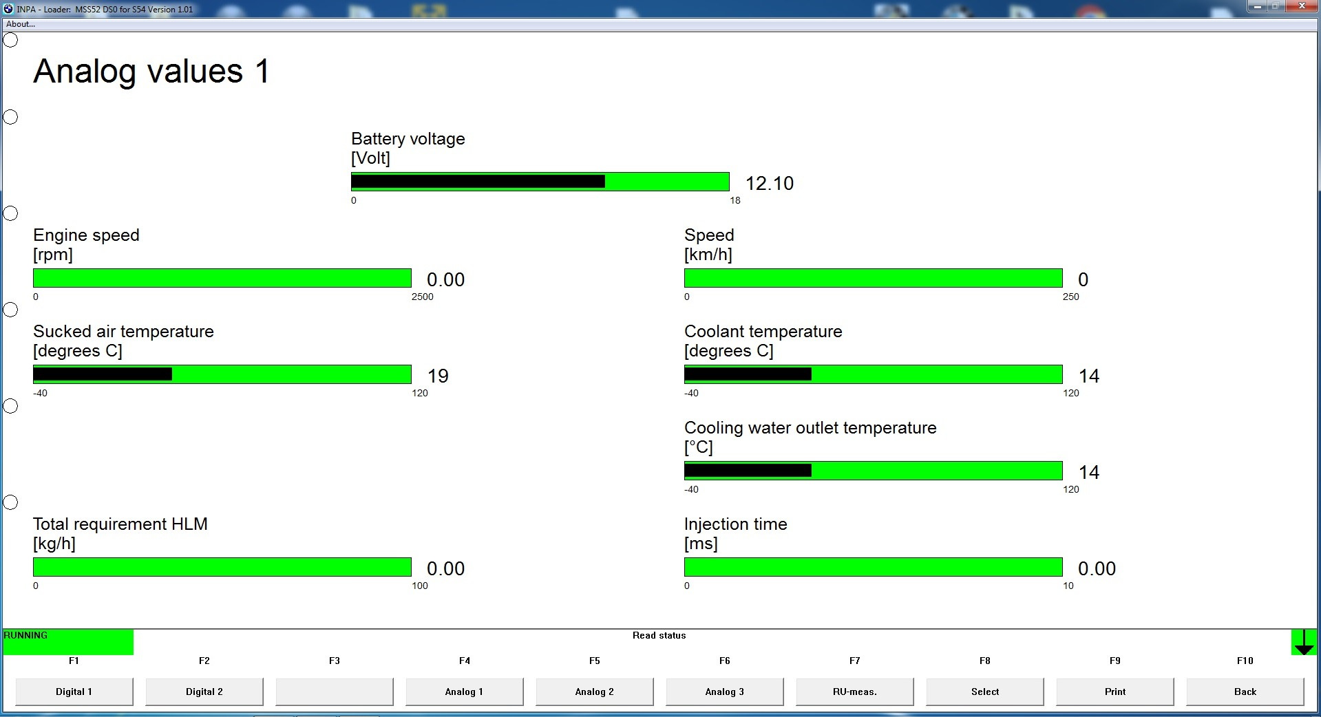

J'ai fait un tour avec la M3 ce matin du coup j'ai branché INPA pour relever les valeurs et comparer.
Sur le mien tout est écrit en °C et ça a l'air de correspondre avec la météo du jour.
Avant le premier demarrage : tout est froid (eau + radia + admission)
Après 2 min au ralenti dans le garage : la température d'eau monte, celle du radiateur reste froid (thermostat pas ouvert), la tempé d'admission ne bouge pas
Après roulage : tempé d'eau moteur autour de 80°, radiateur qui fait son job et qui refroidi a 56°, tempé d'admission qui a augmenté un peu
Ca serait bizarre d'avoir une reprog qui fait croire au DME que la température d'admission est toujours chaude. En général c'est le contraire, on fait croire à la voiture qu'elle est froide pour enrichir ? A suivre

il y a 21 minutes, sebos92 a dit :
Ça fait toujours plaisir de se débarrasser d'un problème qui nous prend la tête surtout quand on galère à trouver d'où provient celui-ci.
Content pour toi en tout les cas, maintenant tu peux a nouveau rouler serein sans prise de tête, ça c'est cool👍😄
Oui et pour le coup tu sais de quoi tu parles ;)  Merci en tout cas en effet je suis bien content d'avoir trouvé et de la tenir propre et à jour, et du coup j'ai appris pas mal de choses c'est bien je trouve !
Bon le chemin doit être encore très long, mais bon c'est bien d'en apprendre sur sa caisse 🥰
comment_1187764
Il y a 8 heures, Doudou74 a dit :
La tempé d'admission était figée sur 20 ° environ j'imagine pour avoir une valeur moyenne, je ne sais pas ce qu'était cette remap bien pas bien j'en ai aucune idée...
