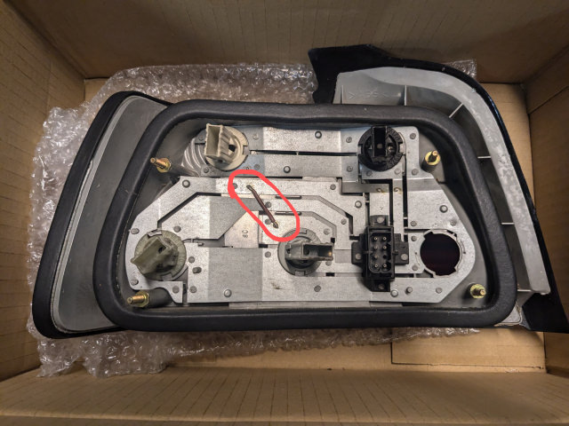

Posté(e) le 26 octobre 20242 a comment_1188443 Salut à tous, Quelqu'un aurait déjà vu ce genre de modification sur feu arrière ? J'ai monté des feux arrières occasion OEM sur mon TDS (donc berline) et j'ai RIEN qui fonctionne. J'ai cru entendre qu'il existait des feux pour odb1 et odb2 !! Merci pour votre aide. Pour info cette modification est uniquement sur le feu gauche (côté conducteur) et le mec qui me les a vendu les avaient monté sur tds également mais phase 2. Signaler
Posté(e) le 26 octobre 20242 a Auteur comment_1188445 J'ai oublié de préciser que la mienne est une phase 1 et qu'il s'agit de feux blanc. Il me semble que les feux blancs ont seulement été commercialisés sur m3 en version berline. Signaler
Posté(e) le 26 octobre 20242 a comment_1188459 alors déja c'est pas odb1 ou 2 , c'est gros ordinateur de bord ou petit Signaler
Posté(e) le 26 octobre 20242 a Auteur comment_1188462 Mettons que j'ai pas le bon, y aurait-il une modification à faire pour que ça fonctionne ? Signaler
