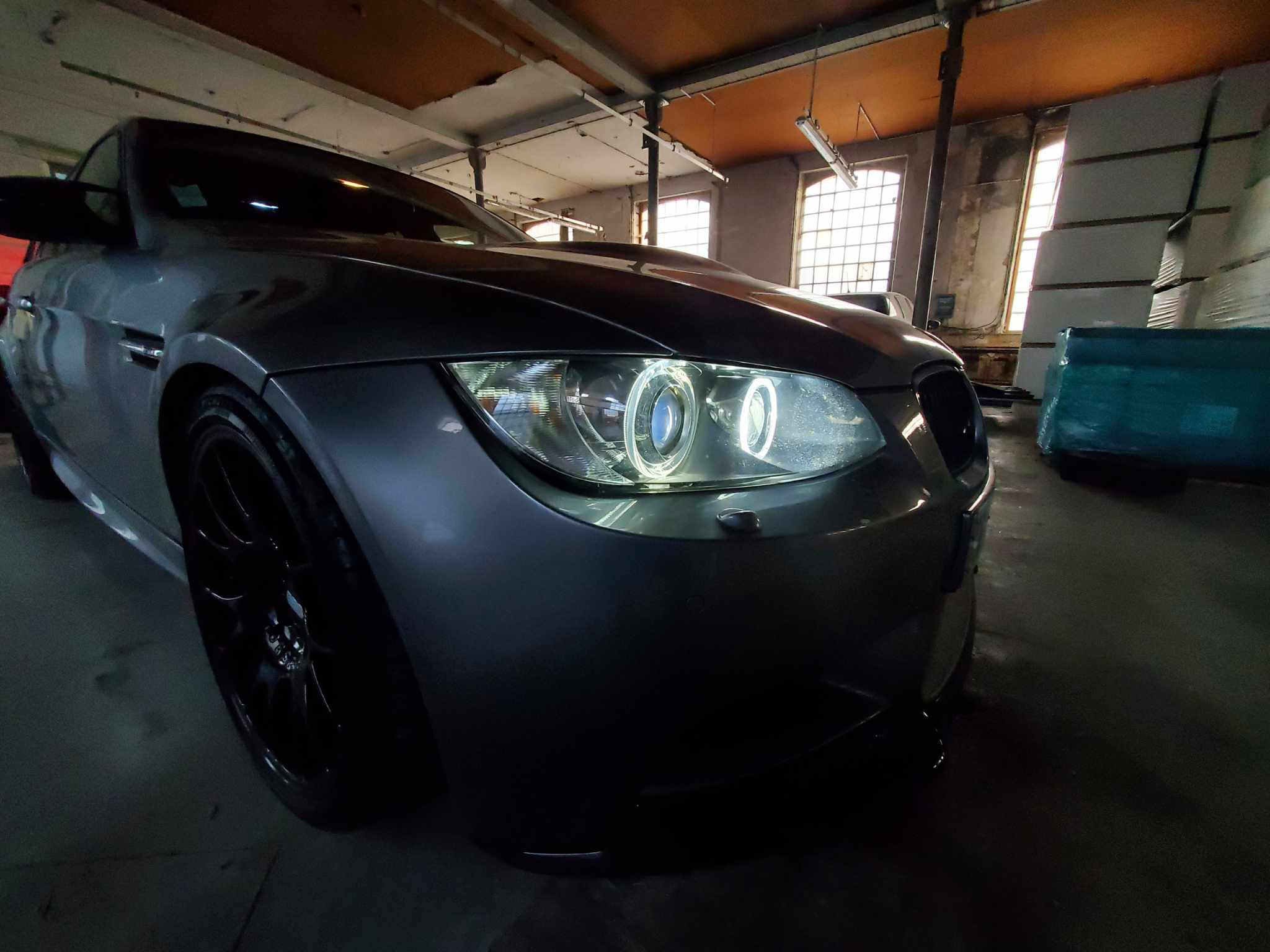

Posté(e) le 29 octobre 2024le 29 oct. comment_1188663 Question ouverte, vous le trouvez comment l'eclairage de l'E92? J'ai les xenons adaptifs et franchement à cette saison pour rouler de nuit avec l'humidité c'est franchement pas terrible en code ou phares J'avais pas fait gaffe que les petits projecteurs à coté des xenons ne sont pas des phares en fait, ils servent juste pour les anneaux lumineux et l'eclairage en virage vs la E46 qui avait de "vrais" plein phares, comme l'E36 et qui au fond je trouve eclaire mieux Bref, je trouve ça nase et limite pour les promenades bucoliques nocturnes, je pense bien que les ampoules ont 15 ans et meriteraient une mise à jour mais ça va pas etre transcendant non plus vu la base pas terrible Vos avis la dessus? Des pistes d'upgrade, j'ai vu qu'il existait des kits retrofit de tout le support/lentille xenon vers un truc plus performance

Posté(e) le 29 octobre 2024le 29 oct. comment_1188671 1 hour ago, aramis said: je pense bien que les ampoules ont 15 ans et meriteraient une mise à jour Les ampoules xénon vieillissent, surtout en fonction de leurs heures de fonctionnement. Leur remplacement pourrait alors bien améliorer les choses si elles sont fatiguées. Et aussi si celles présentes sont de mauvaise qualité. Il peut aussi y avoir une opacité des feux qui vient avec leur vieillissement, il faut alors les polir ou les remplacer.
Posté(e) le 29 octobre 2024le 29 oct. comment_1188686 Effectivement si tu veux un éclairage neuf, ampoules + carreau + nettoyage de la lentille. Je l'ai fait sur la M5, gros boulot mais c'est le jour et la nuit.
Posté(e) le 29 octobre 2024le 29 oct. Auteur comment_1188687 J'ai lu sur M3post que la lentille s'opacifiait avec le temps effectivement, Il est fait mention aussi d'upgrade avec un kit dit "XTR" faut que je gratte, la clairement c'est indécent la voir dangereux quand tu tartines J'ai déjà pris plein fer 2-3 bestioles avec mes precedentes dont un sanglier donc j'aime bien, bien y voir @I_KnOw c'est pas vraiment la couleur, c'est la puissance, il en faudrait le double, je suis pas grand fan des couleurs froides 6000K et autre je trouve pas que tu vois mieux, je prefere du chaud (4-5000K max)

Posté(e) le 29 octobre 2024le 29 oct. comment_1188691 Des ampoules performantes améliorent les choses, par exemple : https://www.philips.ch/fr/c-p/85415XV2C1/xenon-x-tremevision-gen2-lampe-xenon-pour-eclairage-automobile https://www.osram.fr/ecat/XENARC NIGHT BREAKER LASER (NEXT GEN)-Lampes principales Xénon-Éclairage automobile-Automobile/fr/fr/GPS01_3797294/
Posté(e) le 29 octobre 2024le 29 oct. Auteur comment_1188693 il y a 9 minutes, z3m a dit : Des ampoules performantes améliorent les choses, par exemple : https://www.philips.ch/fr/c-p/85415XV2C1/xenon-x-tremevision-gen2-lampe-xenon-pour-eclairage-automobile https://www.osram.fr/ecat/XENARC NIGHT BREAKER LASER (NEXT GEN)-Lampes principales Xénon-Éclairage automobile-Automobile/fr/fr/GPS01_3797294/ Oui je suis sur ces 2 ampoules effectivement mais il me semble bien à l'oeil que la lentille est bien opaque sur les miens

Posté(e) le 29 octobre 2024le 29 oct. comment_1188733 Il y a 6 heures, aramis a dit : je pense bien que les ampoules ont 15 ans et meriteraient une mise à jour mais ça va pas etre transcendant non plus vu la base pas terrible je viens de les changer sur le X5 ... ça change la vie ... mais bon en plein phare , j'ai effectivement les 4 optiques et là , il fait jour ...
Posté(e) le 1 novembre 2024le 1 nov. Auteur comment_1188983 Le 29/10/2024 à 14:48, ACS3 a dit : je viens de les changer sur le X5 ... ça change la vie ... mais bon en plein phare , j'ai effectivement les 4 optiques et là , il fait jour ... La base surtout quand tu es habitué aux "anciennes", je sais pas ce qu'ils ont foutu avec leur système (désolé mais j'ai pas d'autre nom) à la con sur cette auto entre le système adaptatif et l'usine à gaz pour les angels eyes...tu as des ampoules partout et ça eclaire rien J'avais jamais creusé le truc mais je suis allé tester de nuit, alors déjà si tu mets pas les phares en auto (position 3 full à gauche du selecteur), le système adaptatif il marche pas, les projecteurs intérieurs s'allument pas en virage ou lors des manœuvres Vu que ce système est ce qu'il est pour l'époque, je ne l'ai jamais utilisé, la commutation plein phares/feux de croisement est pas super reactive et intiuitive, full manuel pour moi donc je perds tout le coté adaptatif. Autre constat le système adaptatif ne marche pas quand tu avances un peu, après consultation de la notice c'est desactivé passé 70km...WTF 🤣 vous avez compris les gars vous avez des ///M mais pas plus de 70 sur route la nuit... Mon E36 en codes+phares+AB rien à voir c'est le cas de le dire sur les mêmes routes et pourtant l'eclairage OEM E36 c'est pas forcement ce que j'ai eu de mieux, c'est pour dire Bref passé le 1/4h rigolade ça va commencer avec 2 ampoules Osram night breaker qui vont bien et un retrofit plus serieux à venir pour passer en 4 optiques, j'ai vu de très belles realisations outre atlantique, ça a pas l'air très démocratisé chez nous bizarrement Je ne manquerai pas de partager

Posté(e) le 3 novembre 2024le 3 nov. comment_1189132 Personnellement, sur la Meuh5 j'ai replacé les lentilles d'origine par des Evo-X R il y a quelques années https://retrofitlab.com/collections/all/products/bmw-5-E39-facelift-2000-2003-bi-xenon-evox-r-xenon-headlights L'éclairage d'origine n'étant pas ouf sur E39, passer sur des bi-xenon avec lentille cristal clear et ampoules neuves... Un vrai bonheur, je ne pense pas qu'une autre E39 éclaire aussi bien que la mienne... Bon il a quand même fallu s'envoyer pour ouvrir les blocs optiques et remplacer les lentilles... (Je voulais impérativement garder les phares d'origine)

Posté(e) le 11 novembre 2024le 11 nov. Auteur comment_1190349 Petit retour et tests au luxmetre à 5m dans l'obscurité : Droite milieu Gauche ------------------------------- M3 OEM codes 700 1000 800 Phares 1500 1200 1700-1800 ------------------------------- M3 OSRAM nightbreaker codes 1600 1500 1600 Phares 2600 2200 2600 ------------------------------- A l'oeil il y a pas debat et au luxmetre non plus Flagrant la différence d'autant que j'avais l'ampoule droite qui donnait moins que la gauche, les lentilles sont propres et tout est nickel à l'interieur On va rouler un peu comme ça avant de claquer xxxx€ dans de quoi bricoler Il y avait des Philips ZenStart dedans Modifié le 11 novembre 2024le 11 nov. par aramis
