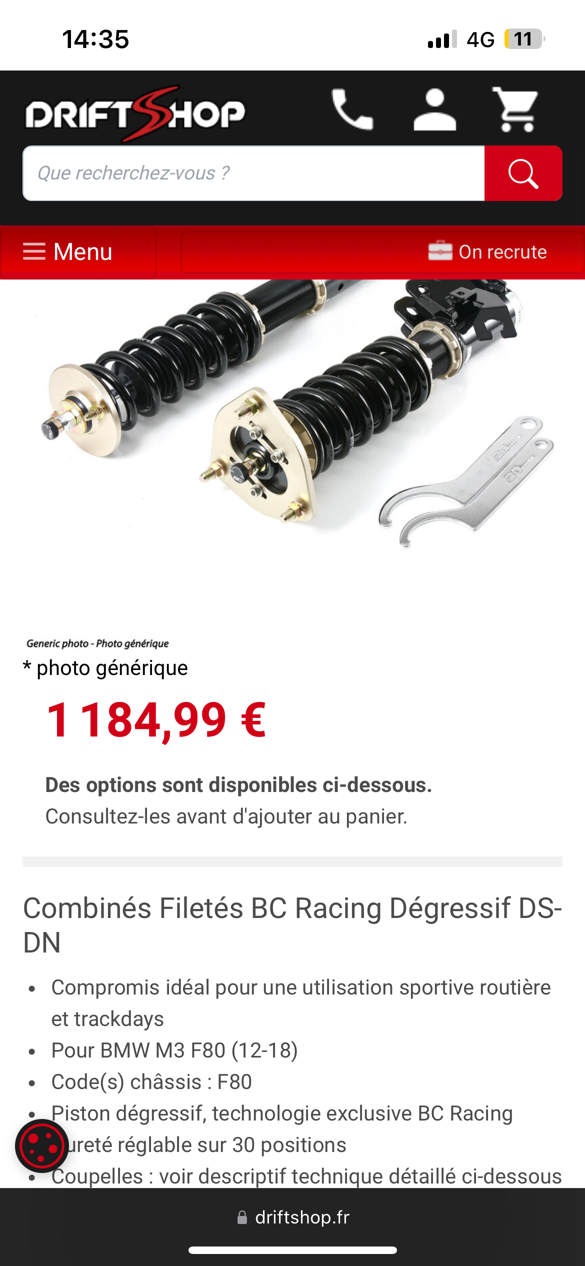

Bonjour j’ai du jeu au niveau de mes suspensions avant … du coup je compte les changer mais vu le prix chez bmw je me dis que mieux vaut passer sur du combiné sachant que je fais 2 sessions de nurb aussi par an sinon la plupart du temps j’ai une utilisation routière de la caisse . Du coup j’ai vu qu’il y avait les BC racing a un prix raisonnable par rapport au kw . Mais il y a plein de déclinaison différente on s’y perd un peu . Quel est votre avis sur les bc racing ? Quel modèle prendre ? Par rapport à ST xta ou kw sa vaut quoi? Merci a vousIMG_3998.thumb.png.c4e53477e0f0ad314c6465aa285f94d8.png

BC Racing c'est de la grosse m**** chinoise il me semble. Sur une F80/87,  KW ou ST XTA qui est fabriqué par KW mais avec un meilleur rapport qualité prix.
J'ai eu du ST sur ma 323ti de "piste", très bien pour l'usage. BC Racing machin, quand j'ai vu les prix et les retours, j'ai même pas envisagé ça sur une voiture à 3500 €. Alors sur une caisse à 60 plaques, faut être sérieux deux minutes...
Alors sur une caisse à 60 plaques, c'est KW et pis c'est tout 😁
Sur ma 328 qui fait que de la route, l'ancien propriétaire a monté des BC Racing, ils font très bien le job.
Un excellent rapport qualité prix pour quelqu'un qui veut une caisse plus basse et plus ferme.

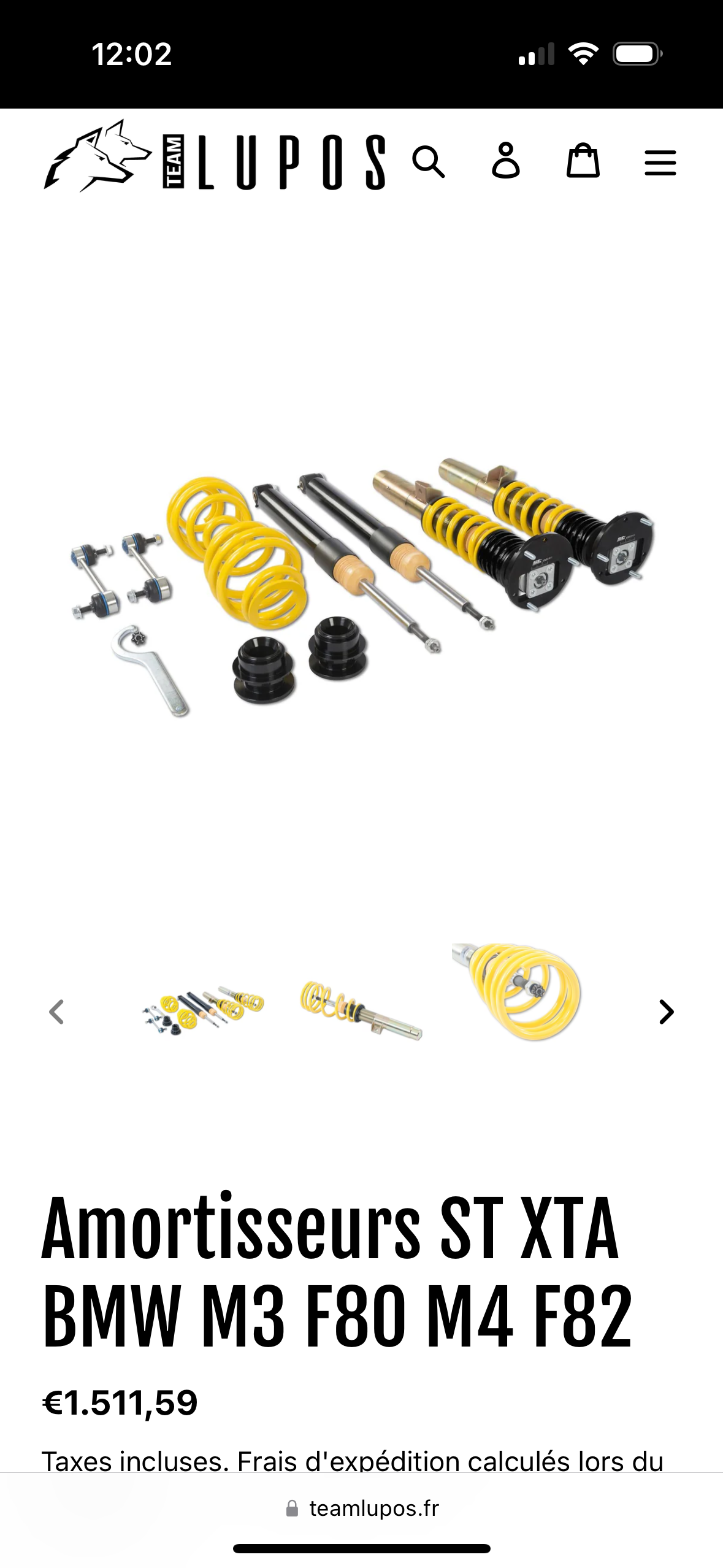

Les st xta c’est l’équivalent à du v2-v3
J’ai ça sur le m4 et ça va très bien, c’est juste un traitement différent des kw qui fait baisser le prix sur st.
Apres je crache pas sur bc racing, j’en ai sur ma megane de piste et j’en suis très content aussi.
Bc racing a 1200euros ou st xta a 1500euros c’est dur de choisir, perso sur la m4 je suis partit sur st parce que bc racing je sais pas ou les entretenir, je viens d’ailleurs tout juste de les changer par une autre marque ou la je suis sur de l’après vente 👍

Perso, je préfère les XTA aux suspensions pilotées que je ne trouvais jamais adapté… trop raides en confort, sautillantes sur route dégradée et manquant de débattement -> je trouve que les XTA sont au final plus confortables!
pour moi, l’autre plus des XTA sont les coupelles qui permettent de régler le carrossage à l’avant…

En vrais je crois que les xta sont le meilleur rapport qualité prix confort utilisation sportive/trackday . En tout cas il n’y a que des retours positifs. C’est vrai au début je ne voulais pas perdre l’option suspension pilotée mais finalement je me dis mieux vaut mettre mieux que de l’oem tanpis pr l’option surtout que en confort on dirait une 320d et en sport + c’est trop tape cul (surtout en ville) ça sautille pas mal en conduite sportive on arrive vite au limite alors sur circuit c’est même pas la peine. L’idée de l’option était intéressante de base mais bmw s’est raté dessus pour ma part

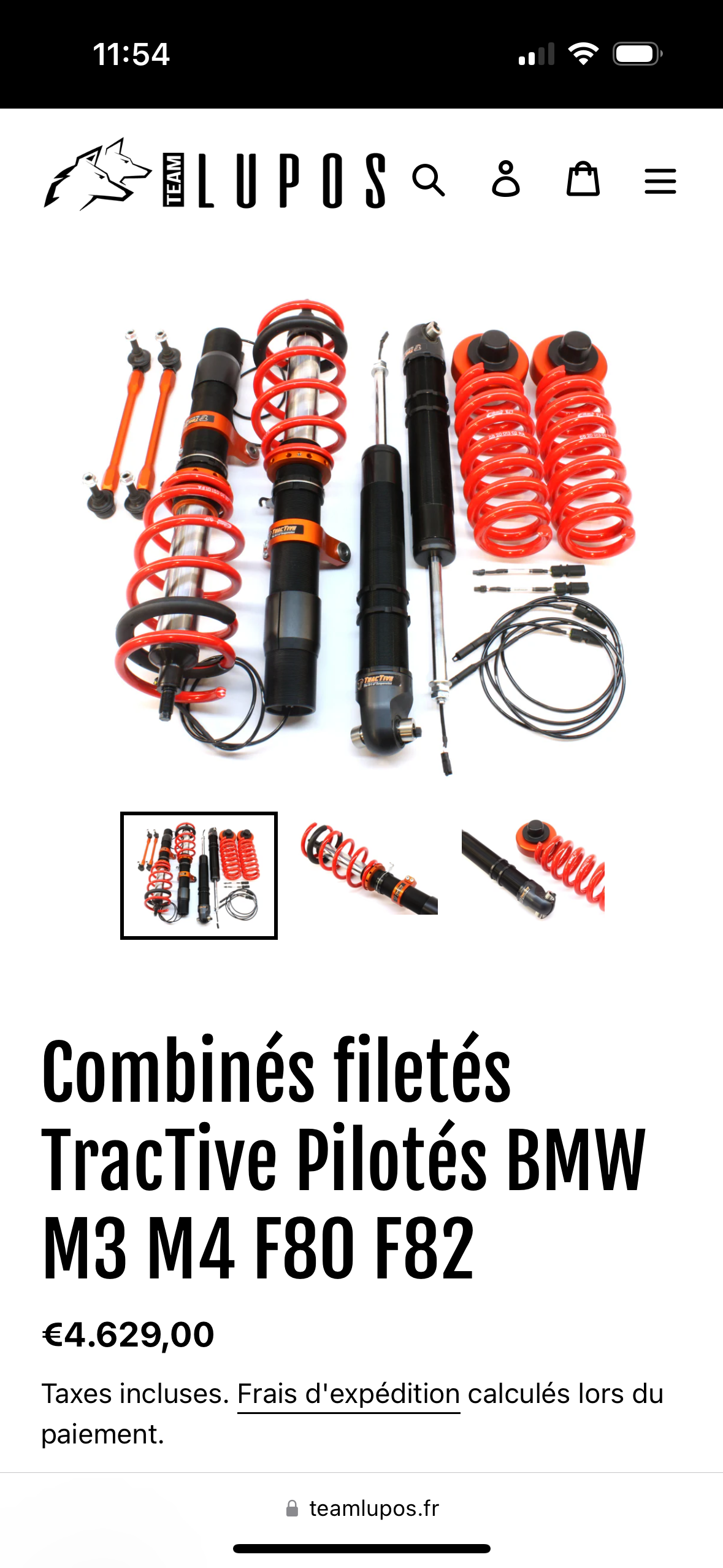

Si tu veux pas perdre la suspension pilotée, il y a tractive mais c'est un autre tarif et un autre monde aussi en comportement
J'ai les deux, du ST sur E36 et Tractive sur E92, les ST sont bons mais il n'y a rien de comparable
Sur ce type de caisse à la techno aboutie (le pilotage EDC BMW est de très bonne qualité, il lui faut juste de bons amortisseurs) c'est un peu dommage de repartir sur du combiné classique même de relativement bonne qualité

lol de la vrai came c’est vrai… mais beaucoup trop cher malheureusement y’a aussi le mm système chez kw c’est un peu près les même prix . La c’est impossible pour moi lol on va sacrifier les EDC pas le choix lol

Tu peux passer par @Nakamiki avec son site Team Lupos, voici directement le lien pour les acheter https://www.teamlupos.fr/products/amortisseurs-st-xta-bmw-m3-f80-m4-f82
