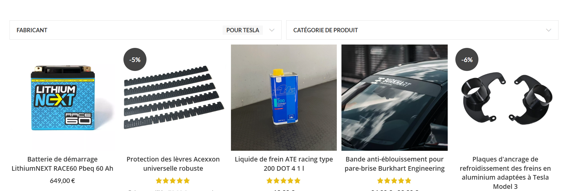

Pour la lame, je te conseille dans tous les cas de mettre une protection de lame ;-)
par exemple : https://burkhart-engineering.com/fr/shop/pour-Renault/pour-mégane-3-rs/kit-de-protection-des-lèvres-avant-acexxon/
il y a 50 minutes, LeoPolo a dit :
Dankeschon burkhart au topp
il y a 34 minutes, Makavelia95 a dit :
Yes, je commande temps à autre chez eux aussi et ils sont effectivement très bien 👌
Au top special voitures a piles.. déjà pour moi c'est gros BAN!!!!
il y a 28 minutes, KOOMICHRIS a dit :
Lollll si tu vas dans les mauvais rayons aussi!! 🙃
-> ils ont plein d’autres choses beaucoup plus interessantes ;-)
