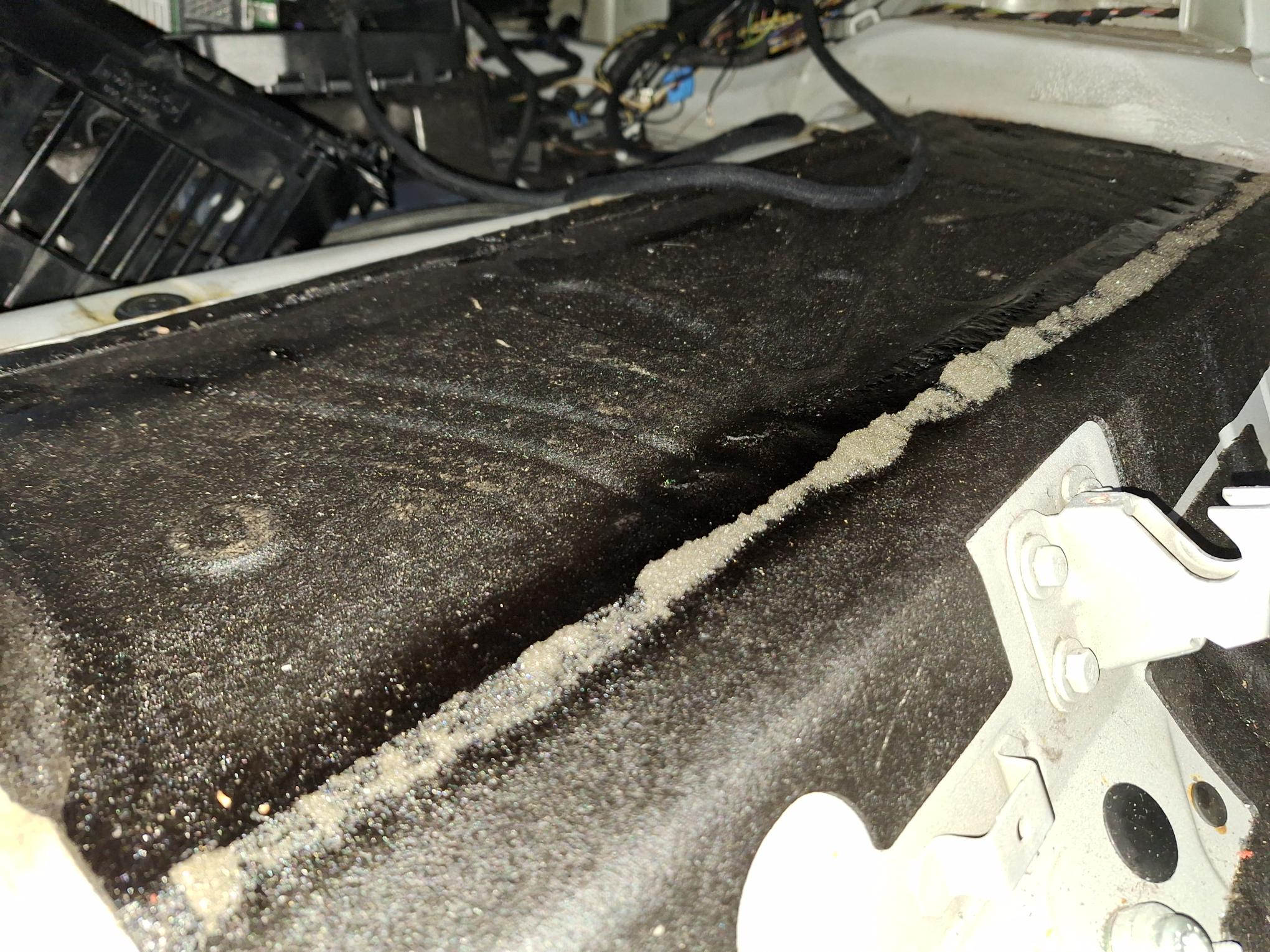

Dans ma m3 E46 de 2001 que j'ai depuis presque 1 ans je sens une mauvaise odeur et ces derniers mois ça n'a fait que empirer et ça devient maintenant insoutenable.
Une odeur de vieille graisse comme celle de la mécanique d'un vieux tracteur.
Alors j'ai démonté l'intérieur et enlevé les moquettes et j'ai découvert que ces odeurs viennent des plaques d'isolations en polymères noires collées sur la plancher sous la moquette et qui à certain endroit devenaient pégueuses.
Voici quelques photos ci-dessous, les parties les plus brillantes (sur les bords et dans les coins) sont très collantes comme du bitume et c'est de la que viennent les odeurs; le matériaux est entrain d'évoluer chimiquement après 23 ans; et pouah ca puire !
20241102_155411.thumb.jpg.ccff76927add8b18cf9655f3a41406ce.jpg20241102_155418.thumb.jpg.9854def26d5a6103488dcec4febdb1ec.jpg20241102_155427.thumb.jpg.447a70cccf040e12299919352e37a67d.jpg
Je cherche donc à stabiliser chimiquement cette matière en appliquant un durcisseur ou une résine.
Question : est-ce que l'un d'entre vous déjà une solution ou une idée du polymère dans lequel sont fait ces plaques ( vinyl ? bitume ? polyuréthane ? acrylique ?) afin que je choisisse le bon produit.

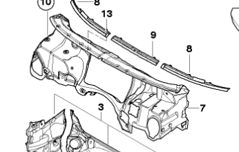

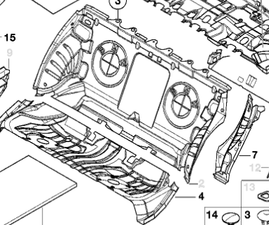

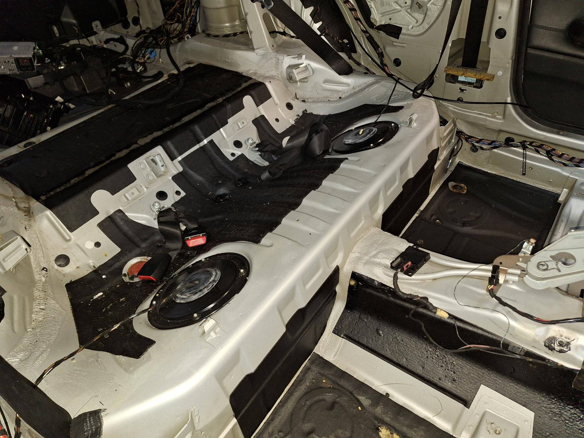

1- j'ai viré tous les panneaux d'isolation phonique de ce type, y compris derrière le tableau de bord, ils s'effritaient et sentaient mauvais
image.png.f66b4154035f75da31895a2b9823a235.pngimage.png.049751d7c49b6165fae48954472f7294.png

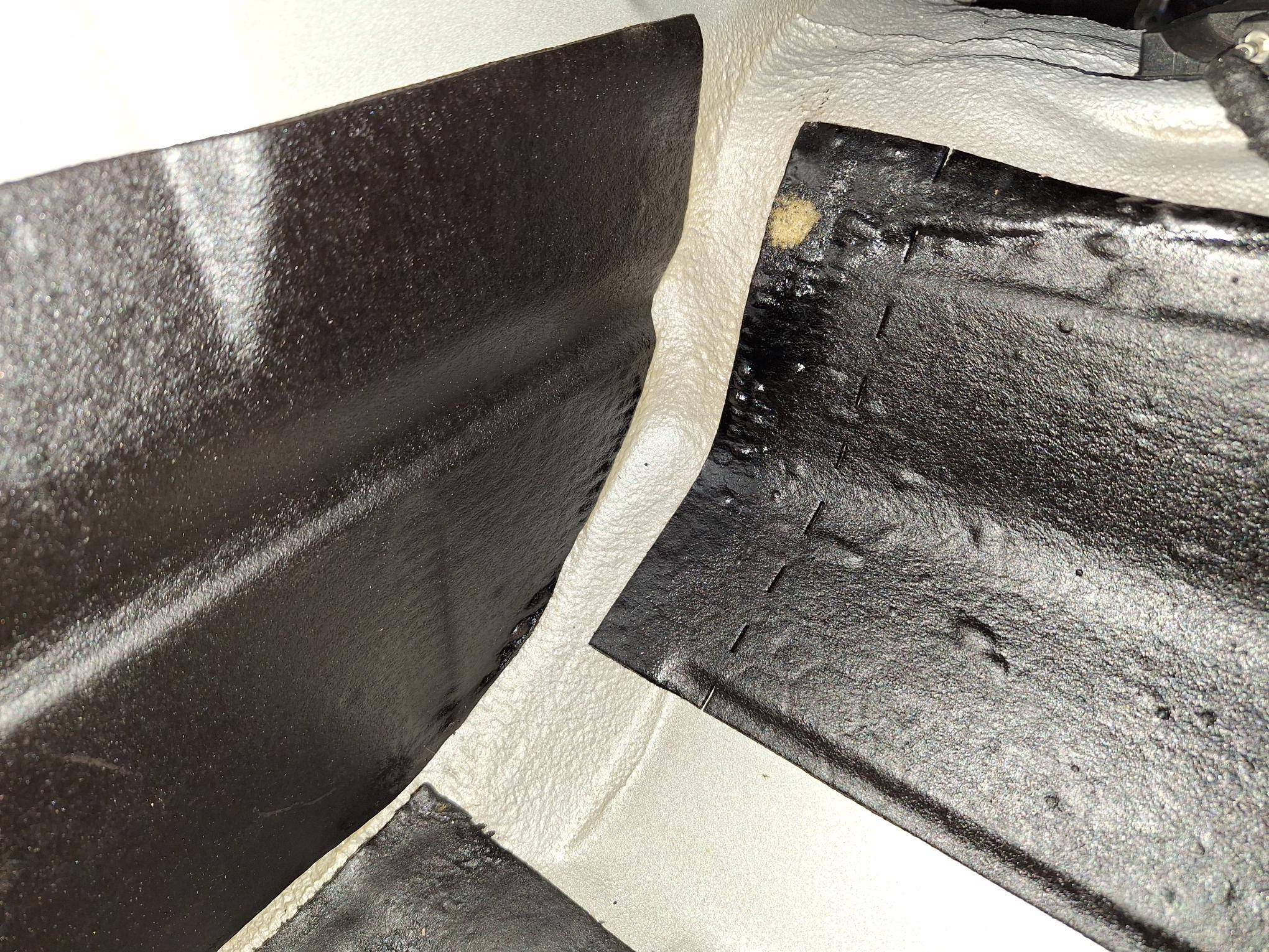

2- j'ai passé deux couches au pinceau de résine vinylester (Wagner) sur chaque plaque bitumées d'isolation plancher, produit couramment utilisé pour la vitrification des réservoirs de carburant, le produit a bien réagi, les plaques ont durci c'est au top.
3- j'ai viré les moquettes de la male arrière qui était posées sur les plaques bitumées et donc imprégnées de l'odeur; je les remplacerai pas des neuves plus tard
Toutes les odeurs ont disparu, la voiture est saine.
la résine utilisées est une résine vinylester (marque Wagner), il faut 1 pot de 250ml pour passer une couche sur toutes les plaques
